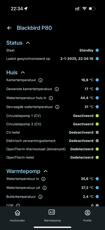

Zou een expert toelichting / uitleg willen geven over de volgende situatie?
Onze Blackbird, Hybryde aangesloten, is tussen 22.00 en 07.00 gelimiteerd op 50% vermogen. Anders gaat hij op koude nachten als deze continu volle bak verwarmen (3500 watt) en dan volgt een ontdooicyclus omdat ie bevroren is. Daarna weer volle vak verwarmen, omdat de watertemperatuur flink gezakt is. En dat tig keer achter elkaar. Met een idioot stroomverbruik in de ochtend en dan moet de dag nog beginnen...
Maar goed daarvoor was ik nu niet hier. Vanwege die limitatie vraagt de BB hulp van de ketel, lijkt me prima. Ik zie vervolgens het volgende in de app:
Afbeeldingslocatie: https://tweakers.net/i/SVAfD8rXxp5mEcxMq6UME3HETuk=/x800/filters:strip_exif()/f/image/VObCbQu4qIQdWFCfkM182ruC.png?f=fotoalbum_large
CV ketel is niet geactiveerd. Lijkt me vreemd, want die is wel degelijk aan het loeien. Daarnaast ben ik even bij de ketel gaan kijken. Die staat op " verwarmen voor warmwaterbedrijf ". Is dat dan wel goed aangesloten / wordt hij wel juist aangestuurd?
Afbeeldingslocatie: https://tweakers.net/i/mtLXXz-YZceRpvoP0hCGrTHKsKY=/x800/filters:strip_exif()/f/image/nVlGCM0a6GZrjFoCmPHGl9F5.png?f=fotoalbum_large
Vervolgens blijft die ketel maar verwarmen, terwijl de gewenste temepratuur al ruim is bereikt. " Watertemperatuur huis in" en "gevraagde watertemperatuur" liggen inmiddels mijlen ver uit elkaar.
Ik heb serieus m'n twijfels bij deze situatie en of alles hier wel goed gaat. Wellicht kan iemand het me uitleggen? Thanks!

Dropsen schreef op donderdag 2 januari 2025 @ 23:13:
Wat voor thermostaat heb je? Wat zijn de instellingen vwb de aansturing (kun je in de app zien)? Opentherm of Aan/Uit? Kun je ook iets vertellen over het afgiftesysteem en de mate van isolatie van de woning? Wie heeft de installatie gedaan? Heb je fotos?
Als je BB met deze buitentemperaturen nu al zo hard moet werken, dan klopt er iets niet.
- Is je thermostaat en ketel via opentherm aangesloten?
- Worden de radiatoren wel voldoende warm en zijn deze waterzijdig nog afgeknepen? Ik vind jouw watertemperatuur huis in namelijk behoorlijk hoog.
Edit: ik denk dat je het in de afgifte systeem moet zoeken. Lijkt wel dat de installatie z'n warmte niet kwijt kan.

Satefan schreef op vrijdag 3 januari 2025 @ 08:57:
Ik kopieer even uit een eerdere post:
Wij hebben recent thuis (2 onder 1 kap uit 1972, redelijk geïsoleerd) een Blackbird laten installeren, in hybride opstelling naast onze (oude) Remeha ketel met een buffervat. We koken nog op gas en hebben momenteel geen ruimte voor een boilervat, dus voorlopig in deze opstelling. Wellicht over een tijdje full electric, maar dan moeten we eerst de zolder gaan verbouwen. De installatie is uitgevoerd door Janssen Bramer.
We hebben meerdere traditionele radiatoren (en een convector) en vloerverwarming in de keuken/garage. Woonkamer (nog) niet. Honeywell T6R in woonkamer of keuken afhankelijk van of de kachel aanstaat, opentherm aangestuurd. De vloerverwarming is momenteel nog aangesloten met een mengverdeler met pomp, die staat nog op de planning om vervangen te worden door een open verdeler.
Alle radiatoren hebben naregeling (knoppen met losse sensor) en speedcomfort ventilatoren. Beneden staan alle radiatoren op 17 graden, alle radiatoren boven op 15 graden. Comfortverwarming in de woonkamer doen we met airco of houtkachel. Boven verwarmen we enkel in de werkkamer hoger dan 15 graden, ook met airco.
Afbeeldingslocatie: https://tweakers.net/i/AVIoSch390IxV4UfnKbqpObEtgY=/x800/filters:strip_icc():strip_exif()/f/image/nZ9NqZ8NEm1Fip6ANNwtXudg.jpg?f=fotoalbum_large
Afbeeldingslocatie: https://tweakers.net/i/_OjK9M7-PiB0FetObc9-dpGkLBs=/x800/filters:strip_icc():strip_exif()/f/image/mrCbW54yDSxaCbXanYkkdKBq.jpg?f=fotoalbum_large
Afbeeldingslocatie: https://tweakers.net/i/XKyoj_3dqPucaOObFLc1CCviK6w=/800x/filters:strip_icc():strip_exif()/f/image/f50dPQ4X1zGEqbK4DDM74oDA.jpg?f=fotoalbum_large

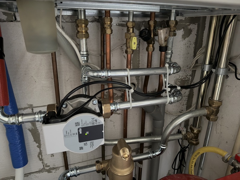

  • Pluimvee
  • Registratie: Maart 2023
  • Laatst online: 07-10 07:33
Dropsen schreef op vrijdag 3 januari 2025 @ 11:18:
Alle radiatoren worden inderdaad middels de slimme knoppen afgeknepen. Via Homey worden de radiatoren dichtgezet zodra er een raam in de ruimte opengaat.
Oei, met een buffervat in serie aangesloten en radiatoren die kunnen worden afgesloten heb je grote kans op problemen. Stel homey zet meerdere radioatoren dicht, en de thermostaat vraagt de BB om 30 graden en het wordt maar niet warmer in huis, dan gaat de 'slimme' thermostaat zichzelf aanleren om steeds warmer water van de BB te vragen.
Voor iedereen geef ik het advies om niet meerdere 'slimme' systemen in te zetten. Slimme radiatoren, met slimme thermostaten, en een slimme WP werken niet goed samen. Ikzelf heb de BB gewoon op een stooklijn aansturing gezet en laat de thermostaat buiten beschouwing. Ook staat de vloerverwarming altijd open zodat er ten alle tijden voldoende systeem volume is. De BB draait als een zonnetje, bijna 24hr constant, op zijn laagste modulatie (20%), met een constante aanvoer temp van 28 graden en een COP van 4 of hoger.
Ik adviseer ook geen nachtverlaging toe te passen. Immers is de electra prijs snachts het laagst en wil je niet dat de BB in de ochtend hard moet werken om de boel op temperatuur te krijgen (met slechtere COP tot gevolg tegen hogere E-prijzen).

  • Pluimvee
Dropsen schreef op vrijdag 3 januari 2025 @ 12:05:
(ik ga er gemakshalve vanuit dat dit vanuit de BB wordt aangestuurd, anders wordt het nog interessanter…)
Ik denk dat dit een verkeerde aanname is. De BB stuurt via OT de CV aan. De ketel gaat zelf aan voor WW indien deze flow detecteert in de WW leiding.
Wel is het bij de meeste ketels dat WW mbv een warmtewisselaar en drie-weg klep dmv CV water wordt opgewarmt (intergas heeft deze circuits gescheiden). Als de drieweg klep stuk is dan kan bij WW afname ook je CV warm worden. Tevens kan de CV warm worden in de naloop van WW afname.
Omdat je CV in serie is aangesloten met de BB, en ik op de foto geen terugslagklep zie, kan de CV water gaan rondpompen.
Ik adviseer om de CV parallel aan te sluiten om bovenstaande probleem te voorkomen, maar ook omdat de meeste CV's niet voldoende kunnen terugmoduleren om 'bij' te verwarmen en hierdoor gaan pendelelen (=inefficient).

  • jelleeelco
  • Laatst online: 25-10 11:00
Pluimvee schreef op vrijdag 3 januari 2025 @ 12:22:
Inderdaad - bij deze ketel hoeft geen terugslagklep gemonteerd te worden omdat er een driewegklep in de CV ketel zit. Moet die het wel doen natuurlijk...

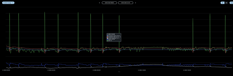

  • thomk
  • Laatst online: 16-10 17:03
Kirvis schreef op dinsdag 24 december 2024 @ 18:49:
Het huidige wattage komt bij mij aardig overeen, scheelt idd een paar watt.
[Afbeelding][Afbeelding]
Maar als ik kijk naar de totalen per tijdseenheid dan zit er een groot verschil tussen wat Homewizard rapporteert en wat de Weheat app rapporteert bij de grafieken.
De Weheat app zit er altijd onder, wat mij zorgen baart als het om de betrouwbaarheid van de COP berekening gaat.
Dat dacht ik ook maar die gegevens lopen een paar uur achter denk ik. Als ik kijk naar de vorige dag dan klopt het bij mij redelijk. homewizard 19.8Kwh ,flint 19.4 Kwh.
Daarnaast nog 1 kwh voor de binnenunit met circulatie pomp. Maar die neemt de portal UI niet mee

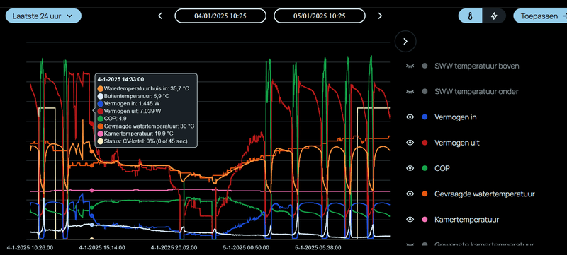

  • mabori
  • Registratie: Juni 2023
  • Laatst online: 30-08 08:54
Pluimvee schreef op zaterdag 4 januari 2025 @ 18:28:
Ik vermoed dan idd een voorbereiding op een defrost. Met 6 graden buiten kan de lucht uit de WP zomaar tegen/onder vriespunt komen en een defrost noodzakelijk maken.
Enkele grafieken rondom het event kunnen meer inzicht geven, zoals een aankomende defrost en de retourtemp aan het einde van een defrost.
Afbeeldingslocatie: https://tweakers.net/i/ooxRP8rKcgQZ5a-TNbw7AqWZrk4=/800x/filters:strip_exif()/f/image/SEJyWHn1EqhLbKP9oLwLiq4s.png?f=fotoalbum_large
Dat zou het wel kunnen zijn ja. Het is eerder wel wat kouder geweest maar dan kwamen we van boven naar beneden richting de 4 of 6 graden. nu komen we van onder. Wat vreemd is, is dat het systeem juist door met 100% in te zetten op een defrost, de temperatuur afneemt, en een defrost noodzakelijk wordt. Terwijl wanneer iets minder vermogen wordt gebruikt de defrost niet nodig lijkt. Die heb ik dan met de hand getriggerd, door de limiet te stellen en daarna had het systeem meteen door dat het eigenlijk wel warm genoeg was.
En nu ik deze grafieken zie, ik drukte per ongeluk op het 'verkeerde' lijntje: status CV, nooit naar gekeken want ik heb geen CV maar die schiet af en te aan. Vreemd. Elektrisch element zou ik nog kunnen verwachten maar een vraag naar CV slaat nergens op. Morgen anders maar eens vragen.

  • Satefan
  • Registratie: Augustus 2022
  • Laatst online: 25-10 19:27
Van de week heb ik een thermische camera gekocht. Een UNI-T Uti85A. Dit is een 'budget versie' omdat hij maar een klein scherm heeft met een lage resolutie (lees, kleine plaatjes op je PC). Maar het is voldoende om de verdeler van de vloerverwarming en de radiatoren eens onder de loep te nemen.
De 5 groepen op de verdeler bleken niet superveel verschil in aanvoer en afvoer temperatuur te hebben. Op 1 groep zat er maar 1 graad verschil tussen aanvoer en afvoer. Met wat afstellen heb ik alle 5 de groepen nu op een delta T van 4 graden. Dat zou voldoende moeten zijn.
Dit plaatje is meer ter lering en vermaak, ik heb niet het hele proces vastgelegd in individuele voor en na plaatjes.
Afbeeldingslocatie: https://tweakers.net/i/oVAuAfg1sbdc57gggVUBrSiKq7c=/fit-in/4920x3264/filters:max_bytes(3145728):no_upscale():strip_icc():strip_exif()/f/image/rsTyunvaaOJjl3ATou58xNek.jpg?f=user_large
De radiator in de gang had eenzelfde probleem waarbij het warme water er aan de onderkant gelijk weer doorloopt. Hier heb ik het voetventiel wat meer geknepen. Nu ook 4 graden delta T.
Ik heb ook de installatie bij de beide pompen even bekeken:
Afbeeldingslocatie: https://tweakers.net/i/lDxHFcpTnA15E3mD9BVRXQypdVo=/fit-in/4920x3264/filters:max_bytes(3145728):no_upscale():strip_icc():strip_exif()/f/image/gqPGwjADJBMevV2MNpUgPPQn.jpg?f=user_large
Deze is van de verwarming. Is het de moeite waard om de pompen ook wat beter te isoleren?
Groet,
Satefan

  • RFIDguru
  • Registratie: Februari 2017
  • Laatst online: 25-10 12:28
Satefan schreef op zondag 5 januari 2025 @ 11:22:
De 5 groepen op de verdeler bleken niet superveel verschil in aanvoer en afvoer temperatuur te hebben. Op 1 groep zat er maar 1 graad verschil tussen aanvoer en afvoer. Met wat afstellen en heb ik alle 5 de groepen nu op een delta T van 4 graden. Dat zou voldoende moeten zijn.
Groet,
Satefan
Ik zou zelf de pomp niet isoleren. Een vuistregel in de elektronica is dat elke 10 graden warmtestijging een halvering van de levensduur oplevert. Ik heb het dan over de elektronische besturing van de pomp en een eventueel bedieningspaneel op de pomp. Hoe temperatuurstijging bij het mechanische gedeelte uitpakt weet ik niet.

Gisteravond de stooklijn iets verhoogd waardoor (bij 2° buiten) de Ta (outlet, huis in) werd verhoogd van 29° naar 33°. De BB ging gelijk aan de slag om de Tretour (inlet, uit huis) van 27° naar een Ta van 33° (ipv 29°) brengen. Een deltaT van 6° (ipv 2°) dus het vermogen omhoog (compressor sneller) en temperatuur van de afgevoerde lucht kwam ver onder het vriespunt (van 2° in naar -3° uit).
Gevolg: het vocht in de buitenlucht bevriest op de convector, daardoor wordt de lucht doorstroom steeds slechter, gaat de Fan gaat steeds sneller draaien, de compressor harder draaien en de COP zakt in -> het wordt tijd voor een defrost.
Na deze defrost gaat de WP het verlies aan warmte weer goed maken door eerst weer een hogere Ta aan te bieden dan gevraagd, totdat de Tr weer in de buurt komt van wat deze was voor de defrost. Echter heeft dit wederom tot gevolg dat de T-lucht van boven, tot onder 0° komt en wederom een defrost nodig was. De hele nacht heeft de WP deze cyclus (om de 90 minuten) doorlopen.
Vanochtend kwam hij eindelijk in een rustigere stand. De retour uit huis (Tr) was ondertussen rond de 30° gekomen, buiten temperatuur was gezakt naar 1,4° maar de deltaT (inlet -> outlet) was maar 3°. Hierdoor kan de WP rustiger draaien en - met grootste voordeel - de buitenlucht zakt van 1,4° naar 1,0° en blijft dus boven het vriespunt!
Voor mij een belangrijk bewijs dat het beter is om de aangevraagde temperatuur zoveel mogelijk constant te houden, zeker met buitentemperaturen rond het vriespunt. En als je de Ta al wilt wijzigen om dit dan in kleine stapjes te doen zodat de WP hier niet met vol vermogen gehoor aan gaat geven.
Ook hierdoor is nachtverlaging niet aan te raden en zal menig OT aansturing (thermostaat) niet geschikt zijn. Daarnaast geeft dit ook aanleiding om het debiet hoog genoeg te houden, en de juiste diameter van leidingen te hebben. Heel anders dan bij een CV draait de WP beter indien Tr en Ta maar een kleine delta hebben.
Ik ben benieuwd naar jullie reactie

  • Pluimvee
mabori schreef op zondag 5 januari 2025 @ 10:37:
Dit onderschrijf ik dus door mijn eigen ervaring met het 'abrupt' aanpassen van de stooklijn. Hierdoor raakte de WP in een cyclus van teveel vermogen -> bevriezing -> defrost -> teveel vermogen ........

  • Kirvis
  • Registratie: Juli 2023
  • Laatst online: 22:16
Ok, hier snap ik dus niks van: waarom blijft ie nu draaien en gaat ie niet gewoon in Standby?
Sparrow met stooklijn ingesteld. Hij draait nu op z’n allerlaagste vermogen en maakt nog steeds water dat meer dan 1 graad warmer het huis in gaat dan gevraagd volgens de stooklijn.
Iemand enig idee hoe dat zit?
Waarom gaat ie niet gewoon uit nu?
Afbeeldingslocatie: https://tweakers.net/i/wlo6SDmYLM__NqEhhDjsE_-JM3k=/x800/filters:strip_exif()/f/image/CfRGSGmjjbRpwTXILZHuzGvI.png?f=fotoalbum_large
Sparrow P60, 300L SWW, géén buffervat, overal VVW, bouwer van www.weheat-monitor.nl
  • Swatfireglide
  • Laatst online: 21:28
Kirvis schreef op zondag 5 januari 2025 @ 19:15:
Over algemeen stopt die pas op het moment dat kamertemperatuur +-0,5 graden hoger dan ingesteld. Zie geen kamertemperatuur staan in je screenshot.
  • Kirvis
Swatfireglide schreef op zondag 5 januari 2025 @ 19:43:
Klopt, want ik hem m ingesteld op de stooklijn. Hij negeert de kamertemperatuur (die ik wel in de grafieken kan zien overigens) dus volledig.
Mijn vraag is dus: welke parameter bepaalt wanneer hij op standby gaat in de stooklijn modus?
  • bbbrumbrum
Het gaat er niet om wat het huis in gaat, maar wat eruit komt, uiteindelijk zal Tr richting Ta lopen. Maar alleen Weheat weet wat de voorwaarden zijn voor het stoppen vd WP.
Dus beter maak je een goeie grafiek, waar het punt dat hij wel uitgaat ook in zit, dan kun je wellicht je eigen vraag beantwoorden, want niemand weet het antwoord op je vraag hier. Zeker omdat er nog vele andere factoren kunnen meewegen waar je nu niet naar kijkt en wij ook geen zicht op hebben. Dat kan onderling vergelijken van verschillende installaties ook lastig maken.

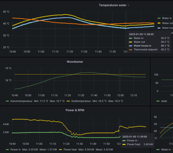

  • zeekoe
  • Laatst online: 24-10 12:36
Pluimvee schreef op vrijdag 27 december 2024 @ 10:43:
Let op dat hier 2 PID regelaars actief zijn:
1) die van je thermostaat: die regelt aan de hand van kamer temperatuur en setpoint uit wat de gevraagde watertemperatuur moet zijn (de oranje lijn)
2) die van de WP: die regelt de dat de output temperatuur gelijk is aan de grvraagde watertemperatuur
Klopt. De thermostaat vind ik al vrij optimaal inmiddels; een stooklijn icm ruimtecompensatie. Het resultaat in stabiele situatie vind ik nu mooi, maar het heeft wel tot gevolg het "oranje" setpoint daalt inderdaad, bij een stap in de vraagtemperatuur.
Rond 6:45 gaat de thermostaat om een lagere watertemperatuur vragen terwijl de output temperatuur hoog blijft: dus de WP gaat uit in afwachting dat deze temperatuur daalt. Rond 6:55 lijkt ook de pomp te stoppen. Rond 7:45 lijkt er een cyclus van de pomp te starten, en dan stort de output temperatuur pas in en start de WP weer op.
Interessante analyse van de pompen. Ik heb een parallel vat. De secundaire pomp blijft doorpompen. De primaire pomp (blackbird -> vat) zal inderdaad uit staan tussen 6:55 en 7:45. Wellicht zou het verkorten van die tijd dan ook al helpen om hem sneller weer op gang te hebben? Maar dat is volgens mij ook niet iets waar we als gebruiker invloed op hebben.
Er lijkt iets met je afgifte systeem aan de hand te zijn: hij kan de warmte niet kwijt. Heb je genoeg flow in je systeem?
Kun je ook de pompsnelheid in je grafieken meenemen (is alleen op de WH website terug te vinden, niet in de app)
De pompsnelheid zal niet aangeleverd worden; de pompen die ik heb zijn aan/uit, de snelheid is alleen met de hand te regelen.
Ik verwarm eigenlijk alleen de woonkamer, met twee grote convectoren. Die kunnen inderdaad niet de warmte kwijt die de Blackbird probeert te leveren. Maar ik vind dat de Blackbird te veel probeert te leveren.
Vandaag, op een koudere dag, zie ik soortgelijk gedrag maar dan zonder regelstop:
Afbeeldingslocatie: https://tweakers.net/i/4_OIjy2_uKtaLMIBHBbW9yi-8Xg=/fit-in/4000x4000/filters:no_upscale():strip_exif()/f/image/3XApPUQqtgEdCzHgHBERPRCM.png?f=user_large
Een flinke under/overshoot. Klopt mijn analyse dat de PID-regelaar van de Blackbird wat rustiger afgesteld zou moeten worden om lekker met mijn systeem te werken? En zijn er mensen die zoiets voor elkaar gekregen hebben bij @Weheat ?

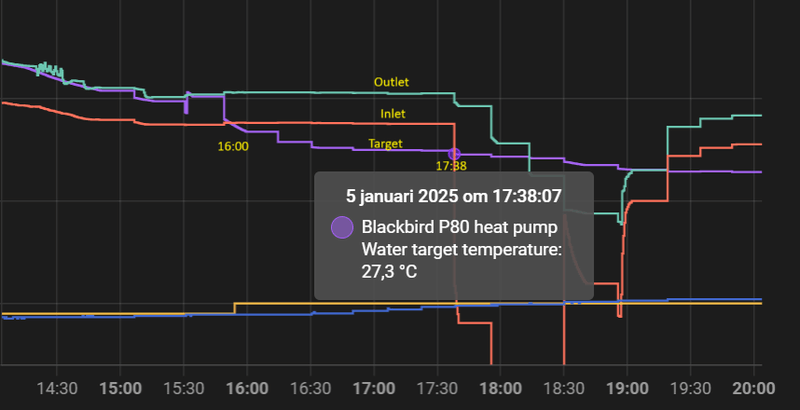

  • Pluimvee
Duurde bij mij wel 90 minuten voordat hij in standby ging. Ta bleef 30 op een Tr van 28,8 terwijl de Tset langzaam zakte omdat de buitentemperatuur vandaag omhoog vloog.
Afbeeldingslocatie: https://tweakers.net/i/LQy7MM1saRVyw1YfK1FJxue-JLo=/800x/filters:strip_exif()/f/image/ED8bo0AUsZavgty5fUWtmKvo.png?f=fotoalbum_large
Om 18:30 proeft hij even aan de temperaturen en om 19:00 gaat hij weer aan.

zeekoe schreef op zondag 5 januari 2025 @ 19:56:
Andere convectoren of boosters plaatsen zodat het afgiftesysteem zijn warmte beter kwijt kan
Of de PID regeling van de WP te agressief staat betwijfel ik. De PID van de thermostaat heeft meer invloed.
Wat ik zie is:
- Je nachtverlaging erg laag gaat. De grafiek geeft 17.3 graden als minimale kamertemp
- Doeltemperatuur van 18,5, hetgeen een opwarming van de ruimte vraagt van 1,2 graden. Best aanzienlijk
- Om dit snel voor elkaar te krijgen vraagt de thermostaat een Tset van 45 graden
- Deze Tset daalt naarmate de Troom nabij de Troomset komt
- Om 11:15 vraagt de thermostaat nog steeds om 40 graden, echter is de Tret (water in) al 45 graden en gaat de WP dus verder teug moduleren
- Rond 11:40 begint de Tset vanuit de thermostaat weer te stijgen.
- Rond 12:00 raakt de Tret te ver onder de gevraagde Tset en gaat de WP weer hoger draaien.
- Mijn inziens reageert hij binnen proporties, met een kleine stijging in Power-in
ps De gele lijn (power heat) moet je niet teveel in detail (te kleine resolutie) naar kijken . Die wordt berekend uit het verschil tussen Tret en Ta en de flow van het water. Een klein verschil in 1 van deze waardes samen met een te grote meetresolutie kan een groot verschil maken in de grafische weergave.
Overigens:
1. Je verliest 2 graden tussen de WP en de invoer in je huis!
2. De retour water en wat je huis in gaat zijn gelijk, hetgeen betekent dat je geen warmte in je huis af geeft
Zit de sensor op de juiste leiding?
  • thomk
Pluimvee schreef op zondag 5 januari 2025 @ 20:12:
Als ik kijk naar de installatie zit inderdaad op de retour van de boiler.
Ik zelf heb ook 32mm buis en heb een klein puntje geboord in een koppeling van 2mm oid. Als de clip verwijderd en vast zet met een tirewrap dan werkt dat perfekt
Afbeeldingslocatie: https://tweakers.net/i/tUrNbN8-jmEsUA1eAog6WZjjYAI=/fit-in/4000x4000/filters:no_upscale():strip_exif()/f/image/RhaVt1JmXVp1kCnFqu4SNEkT.png?f=user_large

thomk schreef op zondag 5 januari 2025 @ 23:21:
Wow, dat is mijn installatie!
Lopen hier nu niet twee verschillende installaties door elkaar in de thread? (Pluimvee reageert op Zeekoe hierboven dacht ik…)
Over de foto die je post: de sensor zat idd heel even op de retour zodat ik in de gaten kon houden of er niet te warm water via de retour de vloer in ging. Ze hadden de keerkleppen vergeten bij de installatie.
Inmiddels is dat opgelost en zit de sensor weer op de juiste plek. En het geheel ziet er ook een stuk netter uit overigens.
Ben wel benieuwd naar jouw oplossing met dat gaatje zonder klem: kan je daar een foto van posten?

Hier een mooi voorbeeld van de 'domheid' van het legionella programma.
De legionelle run start om 13u en loopt door beperkte warmtevraag 1u door. De SWW boven temp is dan 62,8grC. Dus 1,5grC en ongeveer 10min verwarmen verwijderd van de target 64grC. Echter het programma stopt om op laag vermogen te gaan verwarmen en na 45min een nieuwe run te starten om naar 64grC te verwarmen. Dit duurt nu ongeveer 30min. Dat is ongeveer 20min langer dan wanneer de 1ste run
doorgezet zou zijn. Dus 20min onnodig op hoge temp en lage COP gedraaid.
Dit moet toch beter kunnen lijkt me.
Vraag me af of andere wp merken dit ook zo doen.
Afbeeldingslocatie: https://tweakers.net/i/TKK2NJmDeYgyBzQ4kJsqkwJkNqE=/800x/filters:strip_exif()/f/image/uen8XGxasSfCItIgFrbuwqA8.png?f=fotoalbum_large

Dom zou ik het niet willen noemen. Het is net wat je wilt en persoonlijk zou ik een legionella niet voor een CV warmtevraag willen laten gaan. Zeker bij een OT aansturing dan is de thermostaat de master en moet de WP (volgens specs) gehoor geven aan de master!
Maar: Nog mooier is als je de outlet van je WW-boiler door je CV water kan laten stromen. Laat ik daar nu net met ze over hebben gebrainstormd en mogelijk dat ik dit zelf in 2025 in elkaar ga knutselen :*)
