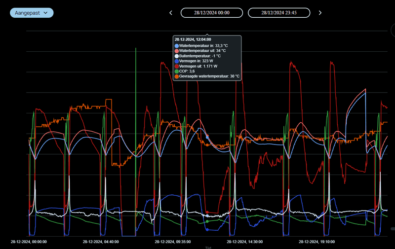

Luchttemperatuur, luchtvochtigheid, luchtdruk, wind, etc zijn allemaal factoren die verschil maken in hoeveel energie uit de lucht kan worden gehaald. Tevens de 'bevriezing' van de Warmtepomp is een belangrijke factor: hoeveel de convector is bevroren en geen lucht meer doorlaat.fresj schreef op zaterdag 28 december 2024 @ 17:02:
M'n tweede vraag is, hoe het kan dat de Sparrow FE bij dezelfde 'vermogen in' soms verschillende watertemperaturen kan maken.
Met elke uur een defrost en een COP van boven de 4 (met deze buiten temperaturen) vraag ik mij af of deze niet de defrost COP (veelal 20+) heeft meegenomen in het gemiddelde!Ronnie27 schreef op zaterdag 28 december 2024 @ 10:26:
De Flint staat vandaag ook flink te snorren. Maar is nog steeds erg stil. Hoor hem niet op mijn carport, ook geen resonantie. Gemiddeld in vermogen is rond de 900 watt volgens home wizard. Bijna elk uur een defrost. Heeft de hele nacht gevroren en het is ook erg vochtig hier in het oosten van het land.
Gemiddelde cop is 4,22 .
Mijn WP heeft nu een defrost elke 5-6 uur en de COP zakt van boven 4 (na defrost) tot 2 (net voor de defrost) omdat de convector langzaam dichtvriest.
Hoe is de COP gedurende de dag / uur?

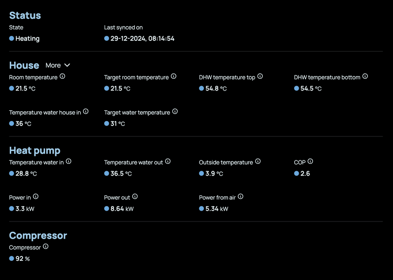

Ik begrijp hier toch niet veel van. De target temperatuur en de room temperatuur zijn hetzelfde. Toch 'denkt' de BB dat er flink gestookt moet worden.

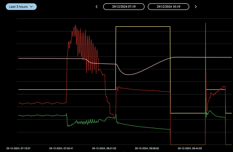

Dit is sinds 08:00 aan de gang, het compressor % varieert van 57% tot 100%.
08:00 is precies de tijd dat de vermogensbeperking van de nacht stopt en de BB op 100% mag draaien. Even naar de grafiek van gister gekeken en toen gebeurde precies hetzelfde. Dat is dan geen toeval lijkt me.

Geen idee of dit er iets mee te maken heeft, maar de thermostaat (T6R) rapporteert een luchtvochtigheid van 99%.
/f/image/c9PuFf6sFsnbIOYijD4osnMY.png?f=fotoalbum_large)
Iemand een idee?

Dit “probleem” is dus al 14 hele minuten (!!!) aan de gang? Mss eerst ff aankijken voor panisch posten?Satefan schreef op zondag 29 december 2024 @ 08:23:
Iemand een idee?

Niemand heeft hier een idee, de grafieken zijn niet goed genoeg, en er is geen technische manual aanwezig die het gedrag en voorwaarden van de Duizelse kabouters beschrijft…..
Het zou niet raar zijn dat Taanvoer bijvoorbeeld 2gr hoger zou mogen zijn dan Ttarget voordat hij afslaat…. Truimte heeft ook een hysterese.
Rv van 99% is wederom nutteloos zonder context (met name Tbuiten, tenzij dit binnen gemeten is), maar heb je de laatste dagen wel eens naar buiten gekeken? Het is vaak mistig.
Kun je aangeven op welke tijdstippen de unit aan het defrosten was?
Panisch posten? Dat val wel mee.
Ik constateer een situatie die ik niet goed begrijp en zie dat gister om 08:00, precies hetzelfde gebeurde. Als iets 2 keer gebeurd is het toeval, bij 3 keer wordt het een patroon ;-)
Er is geen defrost geweest in de afgelopen 12 uur.
Ik heb de kamertemperatuur net, bij wijze van proef, 2 graden verlaagd. De BB stopt met verwarmen van de ruimte, maar gaat over in DWH Heating, terwijl de temperatuur van het vat (bodem) boven de 50 graden is (staat ingesteld op 55 graden). Lijkt me ook typisch. Maar ik zal het even aankijken...

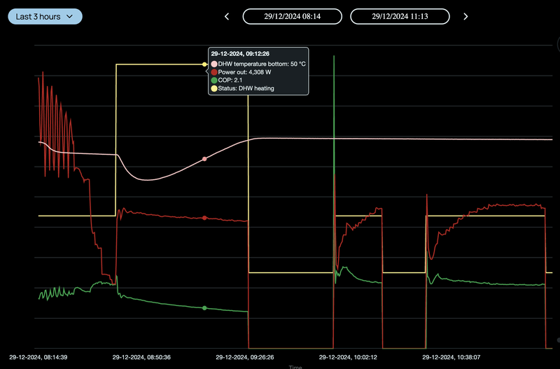

De status van de BB toevoegen in je grafiek kan uitsluitsel geven
Ik check het verloop van de status meestal even in HA. Vooralsnog geen spoor van een defrost whatsoever. Maar goed, geen paniek, ik zal morgen zien of er weer ongeveer hetzelfde gebeurd.Pluimvee schreef op zondag 29 december 2024 @ 09:54:
Aan de COP te zien volgt er na deze ogenschijnlijk nutteloze opwarming, een defrost cyclus. Ik vermoed dat de BB de boel even lekker opwarmt om daar de benodigde thermische energie uit te halen voor de defrost zonder de binnen (of WW) temperatuur nadelig te beïnvloeden.
Dan ligt vermoedelijk je HA interface eruit. Kijk even in je WH portal/App naar de statusSatefan schreef op zondag 29 december 2024 @ 09:59:
De HA interface doet het wel (behalve dat Power Used het nog steeds niet doet). Resultaat is hetzelfde. Zo te zien geen defrost te zien.Pluimvee schreef op zondag 29 december 2024 @ 10:08:
Ik zie in die gele lijn toch een defrost? Althans bij mij is een hoge status lijn een defrostSatefan schreef op zondag 29 december 2024 @ 10:21:

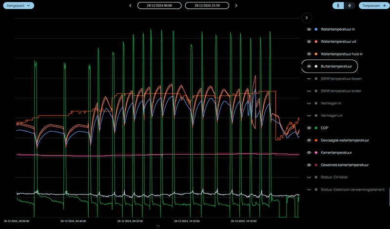

Gisteren (28 dec) was een mooie dag om het defrost gedrag van mijn Sparrow all-electric te bekijken.
/f/image/Xbv0ONBiN9HgXH4IjkztD8Q5.png?f=fotoalbum_large)
Over de hele dag maar liefst 9 cycli. (naast 1x standby en 1x SWW run)
Elke cyclus duurt 21 a 25min en verloopt volgens een vast patroon. In combinatie met opstarten verlies je dus 9x ~30min is 4,5uur aan effectieve draaitijd over een dag verdeeld. In combinatie met een SWW run verlies je dan ~6u aan CV verwarmcapaciteit over een dag. Dat is behoorlijk veel en heb ik me niet gerealiseerd bij aanschaf.
Inzoomen:
/f/image/0em3sGsS9sElK0OnWqqrSeLB.png?f=fotoalbum_large)
1ste deel defrost: ~2min
Pout = 0, Pin ~ 90W
Tuit zakt naar Tin
2de deel defrost: ~2min
Pout laat piek zien van 2 a 5kW; dit is wsch een schatting van het opgenomen vermogen ?
Pin toont ook een piekje
Tuit zakt onder Tin; er wordt warmte uit het systeem gehaald.
3de deel defrost: ~18min
Pout loopt langzaam op van 1500 naar 1900W
Pin ligt rond de 55W constant
Tin - Tuit stijgt langzaam van 0,4 naar 0,9 => warmteopname neemt toe, want de flow is constant.
Tin zakt 5 a 10gr per cyclus, er wordt dus behoorlijk warmte uit het CV systeem getrokken.
in mijn geval bij een volume van ~120l (50l seriebuffer + CV systeem) => Q=0,70 a 1,4kWh
4de deel defrost: ~1min
Pout piekt naar 3 a 5kW
Pin piekt laat ook een piekje zien
5de deel defrost: ~1min
Pout=0, Pin=15W
Tuit gaat naar Tin.
Gedurende de hele defrost blijft de binnenunit constant ~38W gebruiken (hetzelfde als tijdens verwarmen); dus flow in het CV circuit blijft constant.
In de aanloop naar een defrost zie je (bij een ongeveer constante Tuit en Pout) dat de COP geleidelijk terugloopt. De wp gaat meer elektriciteit opnemen en ook meer geluid maken. Een teken dat hij vastloopt. Ik heb het idee dat de defrost aan de late kant start en dat daarmee efficiency verloren gaat.
De defrost duurt ook best wel lang, met als gevolg dat er vervolgens een overshoot in warmtevraag ontstaat met hernieuwd versneld dichtvriezen. Ik vraag me af of dit niet beter kan.

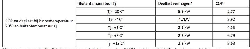

Onder andere naar aanleiding van dit topic en de verschillende ervaringen, plus reacties vanuit WeHeat zelf, hebben wij eerder dit jaar ervoor gekozen om een Blackbird te bestellen en te gaan voor All-electric. In een latere post zal ik mijn ervaring met zowel WeHeat als de installatiepartner delen.
Twee weken geleden is alles geïnstalleerd, en er is van alles mis gegaan. 6 monteurs verder zou het nu allemaal goed geïnstalleerd moeten zijn. Ik heb echter het gevoel dat er een aantal zaken niet kloppen. Nu het de afgelopen dagen best wel koud was, vielen ons de performance van de installatie heel zwaar tegen.
Tijdens de installatie heb ik de installateur al op een aantal evidente fouten gewezen. Die zijn allemaal uiteindelijk hersteld of er is voor een workaroud gekozen. Ik heb het gevoel dat er nog steeds zaken binnen de installatie niet kloppen. Helaas heb ik niet voldoende inhoudelijke kennis om dat te beoordelen. Ik hoop dat er tweakers die die kennis wel hebben eens mee willen kijken en hun feedback kunnen geven.
De volgende gegevens van onze set-up zijn van belang:
/f/image/9TTT17WJ5gRPppZw3Gfno1id.png?f=fotoalbum_large)
Belangrijk detail hierbij is dat de boel door de installateur verkeerd is aangesloten op de binnenunit. Het verwarmingssysteem had eigenlijk op Y aangesloten moeten worden en SWW op X. Omdat anders de leidingen opnieuw aangelegd moesten worden, heeft de installateur de bedrading van de circulatiepompen aangepast. De draden op de printplaat zijn verwisseld en daarmee leek het probleem ook opgelost.
Als ik het goed begrijp is het buffervat hier serieel aangesloten. Ik lees op verschillende plekken dat parallel aansluiten de voorkeur geniet en dat serieel aansluiten zelfs afgeraden wordt.
- Blackbird P80
- Afgemonteerde binnenunit met backup heater
- 50L buffervat
- 300L SWW boilervat
- Honeywell T6R via Opentherm
- Afgiftesysteem vnl. radiatoren, 1x convector, geen vloerverwarming
- CV-leidingen 22mm en 15mm
- Verwijderde CV-ketel had aanvoertemperatuur van max 50 graden
In de app zie ik het volgende:
/f/image/mJ6580NYc4QTn4t8QCnsOKy8.png?f=fotoalbum_large)
We hebben geen CV-ketel meer, dus ik snap niet hoe die hier op actief kan staan. Ik zag bij screenshots van andere gebruikers dat CV-ketel daar niet meer tussen staat. De SWW circulatiepomp staat ook niet in de app, maar functioneert wel (bij opwarmen SWW gaat die draaien, maar dat is in zijn geheel niet in de app of portal te zien.
Daarnaast hebben we best wel een behoorlijk bedrag extra betaald voor de afgemonteerde binnenunit met backup heater. Bij ons staat de WP tijdens de stille uren (20:00-7:00) op maximaal 30% vermogen in verband met het geluid. Ik had verwacht dat wanneer het de WP echt niet lukt om de boel op temperatuur te krijgen, dat de backup heater bijspringt. Dat gebeurt echter niet, met als gevolg dat wanneer de stille uren voorbij zijn, de Blackbird echt als een malle gaat draaien. Daarvan is weer het gevolg dat hij soms om de 20 minuten ging ontdooien, waardoor alle opgewekte warmte weer zo goed als verloren ging.
Het was nu een paar graden boven 0, en we hebben nu al dat het niet lekker loopt. Het zit mij echt niet lekker, zeker met het oog op de dagen waarop het gaat vriezen.
Hoop dat jullie mij een beetje kunnen helpen

Hij heeft hier ook een behoorlijke tijd op 100% gedraaid, waarbij de gevraagde watertemperatuur rond de 32 graden was. Dat hij daarvoor zo ontzettend hard moest draaien met een buitentemperatuur van 2 graden maakt me wel een beetje ongerust.
Het klopt overigens dat er geen derde circulatiepomp aanwezig is. Deze manier van aansluiten staat ook niet meer in de standaard documentatie van WeHeat. Er is ook heel veel mis gegaan bij het aansluiten. Daarom heb ik ook zoveel monteurs over de vloer gehad.

De 28e was een koude dag. Mijn hybride BB heeft toen maar 4 x defrost gedraaid en duurde een kwartier per keer met tussenpozen van 3 uur. Ik moet wel zeggen, dat de CV ketel moest bijspringen, maar heeft alles bij elkaar 3,5m3 gas gekost + Warmwater.
Ik vraag mij af hoe groot jullie afgifte systeem is. Wat ik hier lees, is dat een all electric veel harder moet werken, helemaal als alles tegelijk gevraagd wordt.
Hybride BB P80 WP, Atag i36CZ, 14 x 330 WP zonnepanelen, Marstek Venus E 3.0 5,12kWh, HA tooling
Zo zag 28 december er bij mij uit; 19 ontdooicycli.RNacoustics schreef op maandag 30 december 2024 @ 15:03:

Zal te maken hebben met verschillende omstandigheden waarin de warmtepomp zijn werk moet doen. De fabrikanten zullen hun metingen in een lab doen met ideale omstandheden etc. Beetje zoals verbruikscijfers bij een auto.hans_u schreef op dinsdag 31 december 2024 @ 10:11:

Aha ik zie misschien wat je bedoeld. Het vermogens bereik van de sparrow van bij
Bij A-10W35 1.4 - 6 kW
cop is 2.77 dus input vermogen min is 1.4/2.77 is ongeveer 500 watt.
Dan zou ik verwachten dat minimaal vermogen bij +2 graden 4.53 * 500watt=2.2KW is.
Hmm bij +7 en +12 is die toevallig ook 2.2KW (dat snap ik dan weer niet)
Dit is maar een vermoede dat het ongeveer zo zal werken.
zie voor spec https://www.aircozonderst...manual_Sparrow_NL_R01.pdf

Weet iemand hoe de flow van de flint wordt ingesteld. Mijn flint binnen unit gebruikt altijd 40 watt. Dus lijkt de flow vast.
Als ik uitreken wat de flow is door DeltaT te nemen tussen in en uit warmtepomp dan en vervolgens de flow te berekenen met chatgpt dan kom ik 1.17m3/u
De installatie handleiding van de flint zegt:
An optimal flow rate of 0.65m³/h is required.
Ja, heb erover geklaagd via Coolblue. Heb al verschillende keren gezien dat het legionellaprogramma onderbroken wordt terwijl het prima op weg is. Antwoord dat ik kreeg is dat ik het vermogen teveel begrensd zou hebben. Maar aangezien de temperatuur netjes oploopt lijkt dat me de reden niet. Toen kreeg ik te horen dat het programma na 40min automatisch stopt o.i d, en het dan later weer gaat proberen. Vind ik wonderbaarlijk, een vat van 200 liter 20 graden warmer maken bij een lage buitentenperatuur gaat toch sowieso niet werkenRFIDguru schreef op maandag 30 december 2024 @ 14:44:
Het lijk erop dat de tijd verdeeld wordt tussen verwarming en legionella. 45 minuten legionella, toen 45 minuten verwarmen en nu weer verder met legionella (nog 2 graden, had het effe afgemaakt...).
Overigens heb ik een gat in de data van 13:16 tot 13:31. Nog meer mensen last van?
Heb ook al eens gehad dat het vat steeds boven de 60 graden kwam en dan toch net te vroeg stopte, en daar in een soort loop raakte. Lastige daarbij is dat het programma na de start het vat eerst een paar graden afkoelt doordat de watertemperatuur in lager.
Ik dacht hetzelfde als jij: komop, maak het gewoon ff in 1 keer af. En als je een slimme warmtepomp bent, warm dan voor het legionellaprogramma mijn huis ff een half graadje extra op ofzo.
Zelfde ervaring met legionella. 3 runs van 60 min op 40% vermogen (geen limiet ingesteld).janzuilhof schreef op woensdag 1 januari 2025 @ 09:11:
Ja, heb erover geklaagd via Coolblue. Heb al verschillende keren gezien dat het legionellaprogramma onderbroken wordt terwijl het prima op weg is. Antwoord dat ik kreeg is dat ik het vermogen teveel begrensd zou hebben. Maar aangezien de temperatuur netjes oploopt lijkt dat me de reden niet. Toen kreeg ik te horen dat het programma na 40min automatisch stopt o.i d, en het dan later weer gaat proberen. Vind ik wonderbaarlijk, een vat van 200 liter 20 graden warmer maken bij een lage buitentenperatuur gaat toch sowieso niet werken.
Ik hoop dat weheat ons wat meer invloed geeft op het gedrag rondom SWW/legionella of dat die werkelijk slim wordt.

Het legionella programma wordt steeds na ongeveer 45min onderbroken om te verwarmen.
In mijn geval (200l boiler op 50gr) zijn daar meestal 3 runs voor nodig.
Na elke SWW run gaat de wp vol aan de bak om het temp verlies weg te werken met soms invriezen tot gevolg.
Alleen in het geval dat er geen warmtevraag is wordt de legionella run in 1 run doorgezet tot de eindtemp van 64gr maar dat is in de winter nooit het geval.

Ik snap dit niet van mijn flint warmte pomp. Terug in vermogen levert een hogere cop op zonder dat de Tin en Tout veranderen. Dit al meerdere keren gezien.
Ergens klopt er iets niet. Of het is inderdaad zo dat bij verhogen van input de output niet verhoogd wordt doordat de WP in een inefficiente mode draait.
Ga toch eens kijken of ik een kwh meter voor stroom en water kan aansluiten.
