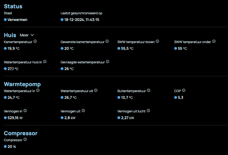

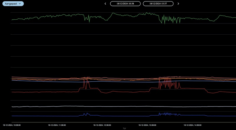

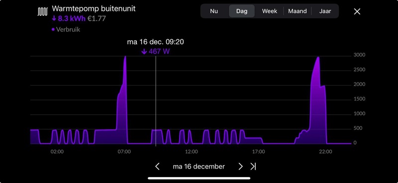

fresj schreef op dinsdag 17 december 2024 @ 10:46:
Wij hebben nu een week de Sparrow + boilervat, full electric dus. Zeker niet ontevreden, al denk ik dat het nog beter kan.
WP schakelt zichzelf zo'n 3-5 keer per dag uit, soms echt voor veel uren achter elkaar. Verder draait-ie soms op ca. 250 Watt (16 % compressor), maar soms ook op 300-500 Watt (ca. 28 % compressor). Als ik het stabieler wil, ga ik stooklijn proberen. Aan de andere kant, een warmtepomp die uit staat voor 2-5 uur is op zich ook best zuinig... Nog even het gedrag aankijken dus.
Verder is ook mijn 'temperatuur huis in' ca. 2,5 graden lager dan 'warmtepomp' uit. Moet de lange leidingen (onder huis door in kruipruimte) nog beter isoleren en ook de sensor ga ik isoleren na de berichten hier gelezen te hebben.
afgelopen 24 uur
afgelopen 3 dagen
Ziet er toch prima uit? En idd, sensor isoleren zal al schelen.

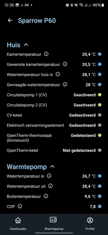

BillieT schreef op dinsdag 17 december 2024 @ 12:08:
Ik zie in de app niets staan over de circulatiepomp.
ik zal zodra ik thuis ben een foto sturen.
Even het 'Huis' verder open klikken...
Dit is als je de app opent:
Afbeeldingslocatie: https://tweakers.net/i/ivXQOYAT2BB0TBcL0Ctu8fqXAsE=/x800/filters:strip_icc():strip_exif()/f/image/17xL1VRwPZh8zDgxUArrcq2K.jpg?f=fotoalbum_large
En als je op het pijltje naar beneden klikt (naast "huis") krijg je dit te zien:
Afbeeldingslocatie: https://tweakers.net/i/UcXqhrscI20rbGFMha3wlhVkiAE=/x800/filters:strip_icc():strip_exif()/f/image/InMu5TVclDeBR52EMHaflr48.jpg?f=fotoalbum_large
  • BillieT
  • Registratie: November 2021
  • Laatst online: 29-12-2024
Ok, als ik deze data moet geloven staat nu de pomp uit. Ik ga straks kijken wat die daadwerkelijk doet. Als nu blijkt dat die toch draait, is die dan verkeerd aangesloten?
  • jelleeelco
  • Laatst online: 17-09 17:34
BillieT schreef op dinsdag 17 december 2024 @ 12:41:
Ja - als 'Circulatiepomp CV1' (en 2 overigens, die gaan altijd tegelijk aan of uit) op UIT staat maar je pomp draait wel, dan hebben de heren van CB de pomp direct op het stopcontact aangesloten en dus niet op de Weheat. Da's dan wel een dingetje...(kan het me niet voorstellen eerlijk gezegd).
De weheat controleert deze pomp (in mijn geval althans) als een modulerende pomp, niet enkel aan/uit.
[ Voor 8% gewijzigd door jelleeelco op 17-12-2024 12:43 ]

Zo ziet het defrosten van vorige week er bij mij uit. Status is weer verdwenen uit de legenda dus maar COP gepakt om ontdooimoment te bepalen (ik heb full electric dus CV klopt niet). Defrosten duurt een klein kwartiertje en de temperatuur zakt een graad of 6. Daarna moet hij weer flink aan de bak. Ik heb normale radiatoren (huis uit begin jaren 70), geen vloerverwarming maar wel een 50 l buffervat.
Afbeeldingslocatie: https://tweakers.net/i/C0U9aRp5LXQHqmNODxmd-_TNaTs=/800x/filters:strip_exif()/f/image/HKkIq5kGZ85UOfLsj9D8omkx.png?f=fotoalbum_large
Afbeeldingslocatie: https://tweakers.net/i/66h0Nrt6qLIBNlbQBnuxGISfLRs=/800x/filters:strip_exif()/f/image/7A1581VSQkdspaKNO8OHX4IN.png?f=fotoalbum_large

Hier snap ik toch weinig van. Maar t kan aan mij liggen?
De temperatuur is de afgelopen 12 uur steady 22.7 graden. Het setpoint is 22.5. Vannacht schakelt de BB even uit. De kamertemperatuur gaat niet omlaag en blijft 22.7. Dan slaat de BB toch weer aan, terwijl er geen verlaging van de gemeten kamertemperatuur is geweest.
Afbeeldingslocatie: https://tweakers.net/i/oYDO31C33AmW2J2BQp0tW8hexxc=/800x/filters:strip_exif()/f/image/uUvh2UvloowvbkTs2joeY1AC.png?f=fotoalbum_large
Is dit 'normaal'? Of 'denkt' t algorithme van de BB vooruit en gaat vast verwarmen omdat het misschien straks kouder wordt?
Systeem is FE, VVW en thermostaat is een Honeywell T6R (systeem ingesteld op OT uiteraard).

  • drboneym
  • Registratie: Oktober 2020
  • Laatst online: 16-09 06:32
Satefan schreef op woensdag 18 december 2024 @ 08:15:
groet,
Satefan
Als je een modulerende opentherm thermostaat hebt dan geeft hij de opdracht om te verwarmen op basis van de gevraagde watertemperatuur in je systeem, en niet puur het verschil tussen gemeten en gevraagde kamertemperatuur. Uit m'n hoofd, als Water huis in 3* lager is dan gevraagde watertemperatuur systeem begint Verwarmen tot 3* hierboven om nog enigzins een run te maken.
Je thermostaat die bedenkt hoeveel graden systeemtemperatuur hij wil, natuurlijk op basis van gemeten vs gevraagde kamertemperatuur, maar als de kamertemperatuur bereikt is is de gewenste systeemtemperatuur niet per definitie 0 ofwel Uit ofwel niet verwarmen maar kan deze best nog een waarde hebben.

Ben toch wat verbaasd over het lage COP van de BBs die ik hier voorbij zie komen. Ik snap, het is 2 graden warmer waar ik ben, maar gisteren was het dezelfde temp en de COP was tussen de 7 en de 8.
Dit is de Sparrow vandaag... Waar wordt COP dan door bepaald, ook door afgifte? Target watertemp scheelt maar 1 graad met mijn Sparrow...
Afbeeldingslocatie: https://tweakers.net/i/LmgPlAoMp0S0z7JcVSbFnv710x8=/800x/filters:strip_exif()/f/image/GVRPcekHEPHYGerddoehjKJb.png?f=fotoalbum_large
Dit is bij mij nu. (Blackbird) Wel 1 graad kouder buiten, maar gevraagde watertemperatuur is 1 graad lager.
Afbeeldingslocatie: https://tweakers.net/i/9F9dgs8vqkQwP8k-D-P5gPU7soM=/800x/filters:strip_exif()/f/image/YokP8fhYyfcFg6MiYezxw273.png?f=fotoalbum_large
Wellicht dat 20% de laagste stand is, en hij dus niet verder terug kan moduleren? Vermogen uit lucht is hetzelfde maar denk dat de BB niet lager kan in ingangsvermogen?
Lijkt er idd op dat de Sparrow heel wat verder terug kan moduleren...

  • Barryvdh
  • Laatst online: 17-09 18:54
jelleeelco schreef op woensdag 18 december 2024 @ 12:24:
Het specificatieblad van de Blackbird komt overigens wel overeen met de energiemetingen. Bij jou 11.9 tov de +12 en COP 8.6 ipv 8.4.
Ik zou verwachten dat mijn COP dan iig boven de 6.4 zou moeten liggen.
Afbeeldingslocatie: https://tweakers.net/i/cnPqmI5K0V6UVgDQ0FWcTfYUmpw=/fit-in/4000x4000/filters:no_upscale():strip_exif()/f/image/ThwkOO9hMamJMhMMpvG3jgmw.png?f=user_large
En terugmoduleren zou tot 1.8 kW moeten kunnen.
Afbeeldingslocatie: https://tweakers.net/i/bAMpUBF31Jiq8nvEwJOZNuTeRPQ=/fit-in/4000x4000/filters:no_upscale():strip_exif()/f/image/ahLibcmfasZMh2UEmT2zd7lI.png?f=user_large.
Ter referentie, het is nu wel 12 graden, maar zelfde resultaat.
Afbeeldingslocatie: https://tweakers.net/i/nwyLVGXVkQ-XoSwvx-EXlRjyH0U=/800x/filters:strip_exif()/f/image/aVlod60jjNQE8sBtUmDt9KTK.png?f=fotoalbum_large
[ Voor 35% gewijzigd door Barryvdh op 18-12-2024 13:27 ]

Vandaag mooie lange run's, OK het is niet koud. 11 graden. Vraag me wel af waar die vibraties toch vandaan komen?
Hele dag op zo'n 20% en vermogen in 550 Watt en COP van 5

Barryvdh schreef op woensdag 18 december 2024 @ 11:46:
Hier gaat ie nu lekker op de stooklijn met 185 watt (Sparrow). Hij had wel even een reset nodig en ik begrijp nog steeds niets van het gedrag.
Afbeeldingslocatie: https://tweakers.net/i/J4GOoM6WuBnpvpY8GAICYwA_s-0=/800x/filters:strip_exif()/f/image/aG2CwwRAj9niwzpGUjmZpOpG.png?f=fotoalbum_large
Wat gebeurde er?
  • Als de thermostaat (Toon, OT) om warmte vroeg dan ging de WP pas aan als de 'gevraagde temp' op 40 graden stond.
  • De temp uit bleef dan meestal rond de 23/24 graden hangen met 500 watt in
  • Toen het warmer werd moduleerde hij niet terug en ging hij pendelen omdat dan snel de doeltemp weer bereikt was (zie screenshot hieronder)
  • Ik heb toen het max vermogen op 20% gezet en toen bleef hij pendelen (omdat de doeltemp in de woonkamer dan snel was bereikt)
  • Heel irritant dat ie niet uit zichzelf verder terug ging moduleren
Afbeeldingslocatie: https://tweakers.net/i/poavBXZUb4HX2nhicS5JQ4rWP4w=/800x/filters:strip_icc():strip_exif()/f/image/aIW1sRIeIJt4tF12zqYbkicu.jpg?f=fotoalbum_large
Toen heb ik het volgende gedaan:
  • Stooklijn ingesteld
  • Gezien het verschil tussen 'temp uit' en 'temp huis in' heb ik alle waarden in de stooklijn met 2 graden verlaagd, omdat hij daar op leek te sturen (en ja, de sensor is geisoleerd).
  • Als ik dan de limiet er vanaf haalde dan schoot ie weer meteen naar 500 watt en veel hogere temperaturen dan de gevraagde temp
  • Toen heb ik de limiet weer ingesteld op 20% en ging het goed. Weinig verbruik en stabiele temperatuur in huis dus acceptabel
  • Toen hij een legionellarun ging doen de limiet naar 100% gezet
  • Na de legionellerun ging ie meteen weer terug naar 190 watt, alsof ie een reset had gehad!
  • Nu draait ie al de hele nacht en dag op rond de 190 watt voor verwarming
  • Vanmorgen een SWW run en vanmiddaf een legionellarun gedaan
  • Temperatuur in de huiskamer is mooi stabiel met rond de 19.5 graden (was ingesteld op 19 graden)
Afbeeldingslocatie: https://tweakers.net/i/_7FQotJc4eCQreEjydQKv0nuPTU=/800x/filters:strip_icc():strip_exif()/f/image/AeijeCyRAbh03KfOKuV46cqn.jpg?f=fotoalbum_large
Voor nu werkt dit prima, omdat de zon niet schijnt (dan wordt het huis snel te warm). En met 190 watt kost het per dag ongeveer 4.5 kWh om het huis op temperatuur te houden, wat naar mijn idee meer dan prima is.
Maar eigenlijk wil ik dat ie dit gedrag laat zien op de OT aansturing en dan dus ook zo ver terugmoduleert als nu. Want dan gaat ie op een zeker moment uit en wordt het nog zuiniger.
Nog idealer zou zijn als je een gewenst temperatuurbereik kunt instellen in plaats van een setpoint, bijvoorbeeld tussen de 19 en 20 graden. Dan schakelt ie niet meteen uit als het 19 graden is en zou ie dus langere runs moeten maken zonder te pendelen.
Iemand enig idee waarom ie in eerste instantie de limiet nodig had om op de juiste manier terug te moduleren?
Sparrow P60, 300L SWW, géén buffervat, overal VVW, bouwer van www.weheat-monitor.nl

Heel apart. Wel goed te zien dat jouw Sparrow ook zo'n hoge COP heeft. Lijkt me toch echt een verschil te zitten tussen de Sparrow en de andere modellen.
Maar ik heb juist rustige runs, de hele dag (runs van 24 uur en langer) met 230-250 watt continue. Geen grote uitschieters naar boven of onder. Maar, ik heb geen SWW op de WP, misschien scheelt dat.
Mijn Sparrow draait ook lange rustige runs zolang ik de thermostaat temp niet aanpas en er geen SWW run draait.
En zoals ik hier al eerder heb opgemerkt. Ik heb sterk de indruk dat het gerapporteerde uitgangsvermogen (en daarmee de COP) in het portal van de Sparrow behoorlijk overschat wordt.
Het zou mooi zijn als er iemand is die dit zou kunnen verifieren met een Kamstrup vermogensmeter.

Gister heb ik (zoals eerder gepost) een oorzaak van de tocht over de vloer gevonden en aangepakt. Mijn vermoeden bestond dat door overmatige tocht het erg lang duurde voordat mijn huis op temperatuur kwam.
Sterker nog, de 'mooie lange runs' deden me ook vermoeden dat door de lage temperatuurverwarming met de WP het systeem die laatste .2 of .3 graden voor de gevraagde kamertemperatuur niet kon halen. Het systeem stond eigenlijk 24/7 aan. Gevoelsmatig kost dat veel energie. De vloerverwarming wordt afgekoeld door de tocht over de vloer. De gedachte is dat de WP niet 24/7 aan hoeft te staan om ons huis op temperatuur te houden. In zo'n situatie is er dan blijkbaar (iets) meer warmteverlies dan dat er warmte wordt toegevoegd aan het huis.
Nu is het buiten op het moment natuurlijk relatief warm (12+ graden), dus de situatie is anders dan toen het vorige week nog 2 graden was. Maar toch merk ik aan het klimaat in huis dat het tochtprobleem grotendeels opgelost lijkt.
Dit is de activiteit van de WP van vannacht. Of beter, inactiviteit.
Afbeeldingslocatie: https://tweakers.net/i/JA-ShThpArxPf_i5LRdm10Sgljg=/800x/filters:strip_exif()/f/image/Y2mi5eKSpYpuTBPMskuOvepo.png?f=fotoalbum_large
Na de DHW run gisteravond is de WP niet meer aan geweest. De kamertemperatuur zakt met .4 graad per 7 uur ongeveer, terwijl er normaal geventileerd wordt in huis. Eens kijken hoe dit vandaag loopt en als het van de week weer wat kouder wordt. Maar het lijkt erop dat ik de zaak hier steeds meer onder controle krijg.
