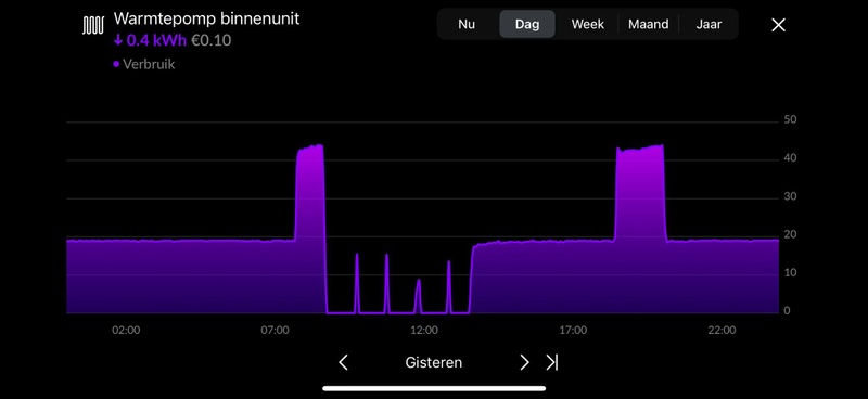

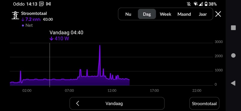

fresj schreef op woensdag 18 december 2024 @ 18:50:
Ik heb het vat niet extra geïsoleerd. Sterker nog, de installatie staat in een enkelstenen schuurtje tegen mijn huis aan. Dat schuurtje moet ik nog isoleren. Misschien dat het 2-3 keer 5 minuten is. Dat zou al 0,75 zijn, maar zeker niet meer dan dat. Ik was er zelf ook best verbaasd over.
Als ik jouw ervaring lees, en ook de berichten hierboven lees, lijkt het me misschien wel slim om het boilervat op het elektrisch verwarmingselement onderin het boilervat te laten werken, zodat de warmtepomp helemaal losgekoppeld is van het boilervat en die stabieler kan draaien.
Iemand ervaring met de booster in de binnenunit? Werkt die fijn?
Ja, 0,75kWh zou een stilstandsverlies van ~30W betekenen. Dat is nog steeds erg goed voor een 300L vat.
Mijn WeHeat 200L vat heeft bij 50gr boilertemp een stilstandsverlies van ongeveer 40W.
Zoals ik al zei, de effectieve COP (therm boilervat in / wp elek in) van een SWW run ligt nog steeds boven de 1 (in mijn geval 1,1 a 1,6 afh van buitentemp en specifieke run). Dus daarmee is opwarmen via de wp nog steeds voordeliger dan puur elektrisch.
Ik heb geen ervaring met de BUH uit de binnenunit, maar ik verwacht dat deze behoorlijk inefficient zal zijn voor een SWW run omdat het hele aanvoercircuit van de wp opgewarmd moet worden. Ik verwacht dat opwarmen met een BUH direct in het boilervat een stuk efficienter zal zijn. Die kan zijn warmte alleen kwijt aan het boilerwater, dus COP van ongeveer 1.

martinusv schreef op donderdag 19 december 2024 @ 11:18:
Dank, dus wat ik dacht te zien - BUH in vat efficiënter dan WP-run kan dan eigenlijk niet. Tenzij er veel verlies is in de aanvoer. Ik ga het nog eens goed testen zodra ik er extra elektra heb aangesloten en de BUH in vat opnieuw aangesloten kan worden. Hopelijk kan dat ingesteld worden dat die altijd gebruikt moet worden.

  • ErikVers
  • Registratie: April 2020
  • Laatst online: 13:51
ErikVers
e-Duurzaam
Weet je zeker dat je monitoring klopt? Dan zou deze 300L boiler een uniek product worden; hij heeft een A label met 48W stilstandverlies waarmee je op 1152Wh uitkomt per 24h.

Ik heb het gemeten met een slimme meter in de meterkast en dan via de app. Daar kon ik precies de piekjes van 3 kW zien, meestal snachts, en dat waren er 1-3 per dag voor circa 5 minuten. Maar als ik de berichten hier lees kan dat bijna niet kloppen, dus wellicht heb ik iets over het hoofd gezien. We hadden destijds ook elektrische kacheltjes, maar die gaven piekjes van 2 kW over langere tijd. En koken uiteraard, maar dat kon ik ook apart herkennen.
Het elektrisch element is momenteel niet aangesloten, maar zodra ik een extra groep heb en hem weer aan kan sluiten, ga ik het wellicht eens preciezer meten met een slimme stekker.

Wat wel apart was is dat de pomp elk uur even aan ging. Dat was te zien in de temperatuur die opeens veranderde in de grafieken en in het stroomverbruik van de binnenunit (zie onder). Dit heb ik bij gebruik van de thermostaat nooit zien gebeuren.
Afbeeldingslocatie: https://tweakers.net/i/5k4zBvbG3hr5fwBNpVgZyd11KIM=/800x/filters:strip_icc():strip_exif()/f/image/mxzTtEw9BlPcvuTzfiDngPZN.jpg?f=fotoalbum_large
Iemand enig idee waarom de pomp elk uur even kort aan gaat?

Geinig, dit is precies waar mijn post hierboven over gaat. Ik zag ook opeens een verandering in temperatuur in de grafieken terwijl de WP op standby stond.
In mijn geval schakelde de pomp heel even in, en ik denk dat dit bij jou ook het geval is. Hij pompt dan warm water vanuit het huis richting de sensor waardoor de temp opeens rap stijgt.
Als je een kWh meter op je binnenunit hebt staan zou je dat moeten kunnen zien aan de hand van een klein piekje in het verbruik.
Volgens mij gaat het om hetzelfde inderdaad. Ik heb geen slimme meter op m'n binnenunit maar zie wel snachts piekjes precies op het hele uur van 40 watt. Denk inderdaad dat die pompen dan iets aan het doen zijn.
Afbeeldingslocatie: https://tweakers.net/i/EzmuxuTGO9cMa8imaIehX57dP5Q=/800x/filters:strip_icc():strip_exif()/f/image/1SPOlvWU8kJ33pOyNFk6unxY.jpg?f=fotoalbum_large
Mijn vermoeden is de de WP uitschakelt na een SWW run omdat ie anders water van 40+ graden mogelijk in vloerverwarming zou kunnen gieten. Dat het een soort beveiliging is. In mijn geval onnodig en omdat ik nog een mengverdeler heb. (Dat zijn 4 pompen in totaal inc. die van het boilervat, zonde eigenlijk, ongeveer evenveel als de buitenunit qua verbruik lijkt het, al kan ik dat nog niet precies zien).
Bij mij wordt de wp gestuurd via Tado thermostaat op open term en ik zie ook dat in standby de circulatiepomp elk uur even draait.
Ik zie dat jouw CV circulatiepomp op een veel lager vermogen ( ~20W) loopt dan bij mij (~38W).
Wie heeft dat ingesteld ?

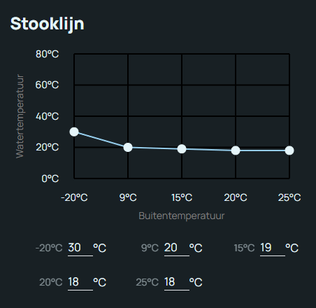

Ik ga binnenkort ook de stooklijn proberen. Welke stooklijn heb je genomen? Vermogenslimiet staat nu op max 20 procent en 4 uur per dag max 30 procent. Om te kijken of ie dan langer aan blijft op laag niveau en minder vaak uitschakelt.
Hieronder de stooklijn die ik heb ingesteld. Ben dus nog aan het testen of en hoe bij bijgesteld moet worden.
Afbeeldingslocatie: https://tweakers.net/i/y4G9gkldf4QbQ7Cgx5jpqRbhxbw=/fit-in/4000x4000/filters:no_upscale():strip_exif()/f/image/OrOkybmSy2BF6BjeQpFtGUKK.png?f=user_large
Het nadeel is wel dat ie blijft stoken, ook als dat in principe niet nodig is. Vandaag stond bijvoorbeeld de zon op het huis en werd het snel warmer dan 20 graden. Dat is wel een nadeel vind ik.

Weekendje weg en de thermostaat op 18 gezet (ipv 20.5). Vanmorgen vanuit hotel op 20.5 gezet. Sparrow ging gelijk vol aan de bak, gevraagde watertemperatuur van 60 graden en CV sprong bij (zij het zeer miniem). Thermostaat naar 18.5 gezet. Watertemperatuur werd 35 ipv 60 en CV sloeg dan ook af. Sparrow bleef 100% draaien.
Tot dusver wat ik verwachtte: beter kleine stapjes omhoog dan 2-3 graden. Maar ik dacht dat de Sparrow max 9kW kon leveren bij +7. Het is nu 6.8 C en Sparrow levert bijna 11kW...iemand een idee hoe dat kan?

  • bbbrumbrum
jelleeelco schreef op zondag 22 december 2024 @ 08:31:
60gr? Jezus. Doet je thermostaat dat? Wederom bewijs dat we zo snel van die stoorzenders af moeten.
Maar je vergeet de factor tijd, de specsheet geeft een vermogen op dat hij voor langere tijd kan leveren, ik neem aan dat hij dit bij jou niet uren heeft volgehouden?
De 9kW Pana van mn ouders levert ook af en toe richting de 11kW, en mijn 5kW heb ik ook al over de 6 gezien. Let wel: de Kamstrup is het niet altijd eens met wat de WP meet.....
  • jelleeelco
  • Laatst online: 27-10 14:35
bbbrumbrum schreef op zondag 22 december 2024 @ 08:49:
Ja, de thermostaat vraagt dan 60 graden aanvoertemperatuur. Eigenlijk bewijst dit voor mij dat zelfs een verlaging van een paar graden gedurende een weekendje weg beter achterwege kan worden gelaten. Kost veel te veel energie om alles weer warm te krijgen.
Maar ik zou willen dat er een modus was waarmee je kon zeggen: naar 20.5 graden in 12 uur. Ipv dat hij nu zomaar die 20.5 probeert te gaan.

Dat zou een wereldoplossing zijn, ik merk dit het zelfde. Heb nu een week de warmtepomp, merk dat ik het anders je huis verwarming is dat traditioneel met een CV ketel, gasverbruik vind ik nog aan de 'hoge' kant omdat het systeem meent dat het in 15 minuten tijd verwarmd moet worden.
Snachts laat ik het afkoelen naar 18,5 en daarna weer verwarmen naar 19. Volgens mij kan ik beter 24/7 de temperatuur op 20 graden zetten. De vloerverwarming wordt niet zo warm als bij de CV ketel.
Daarnaast nog een vraag aan de experts. Circulatiepomp draait terwijl de warmtepomp standby staat (dus uit) dit zorgt ervoor dat er op een gegeven moment ook koud water rondgepompt wordt en de vloer dus nog sneller afkoelt dan die warm wordt. Ik wil die graag uit hebben als de pomp ook uit staat. Wie o wie kan mij helpen.
Afbeeldingslocatie: https://tweakers.net/i/S9fF_JVet4yrSNrQDcVo2TsUmx4=/x800/filters:strip_icc():strip_exif()/f/image/ecdf9cJzeXTh9zgwTjnbqTWI.jpg?f=fotoalbum_large
Het is overigens niet altijd zo dat de circulatiepomp draait. Ik ben er nog niet achter wat nu maakt dat deze wel of niet draait. Storend is het in ieder geval.
