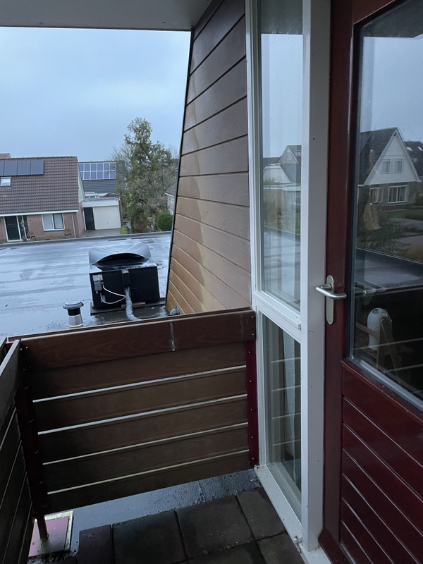

We zijn van plan om een all electric heat sparrow te bestellen maar wat is de beste plek om deze neer te zetten om hem optimaal te laten presteren?
Denk bv. aan geluid, bereikbaarheid onderhoud, wind, sneeuw etc.
Heb 2 opties voor onze patio tussen woning met een betonnen platdak ( geen verdieping dus), ook alle patiowoningen van de buren hebben een betonnen plat dak.
De huidige cv installatie van 19 jaar oud die dus eruit gaat bevindt zich in het midden van het dak.
a) Plaatsing midden op het platte dak van 8,5 m breed en 13 meter lang
b) Plaatsen midden voor het huis aan de straatkant ( gemeente is akkoord) op de grond tegen de voormuur aan, de woning van de buren bevindt zich dan aan elke zijde 4 meter van de buiten unit.
Zie graag jullie adviezen tegemoet.

willemfarber schreef op woensdag 4 december 2024 @ 18:43:
Heb 2 opties voor onze patio tussen woning met platdak ( geen verdieping dus), ook alle patiowoningen van de buren hebben een plat dak.
Met vr.gr,
Willem
Technisch gezien het liefst zo dicht mogelijk opstellen bij de CV ruimte om leidingverliezen te beperken en niet te gekke toeren uit te hoeven halen om van de buitenunit naar binnen te komen.
Geluidstechnisch gezien ligt het eraan of je een geïsoleerd betonplaten dak hebt als ene uiterste of ongeïsoleerd houten dak als andere uiterste. In bijna alle gevallen van houten daken zou ik opstelling op de grond zeker verkiezen door het contactgeluid dat naar binnen gaat (en aan je huis te zien staat hij dan ook boven woonruimte).
Als het vóór het huis toevallig ook goed uitkomt met bovenste punt dan heeft dat mijn voorkeur.

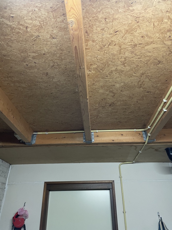

Satefan schreef op woensdag 4 december 2024 @ 09:14:
Welke thermostaat wordt hier gebruikt? De grafiek lijkt aan te geven dat de BB alleen aan/uit wordt geschakeld (dus niet netjes moduleert) en dan op een behoorlijk vermogen draait (en dus ook meer geluid maakt). Als je op een stooklijn draait, of een OpenTherm thermostaat die door de BB goed ondersteund wordt (dat zijn niet alle Opentherm thermostaten!) dan zou je een veel rustiger gedrag moeten zien, en ook minder geluid moeten ervaren.
Voorbeeld van mijn grafiek:
Wat voor dak gaat het om? Bij mij staat de BB op het garagedak, maar dat is wel van dik beton en 30cm isolatie bovenop het hele dak. Hierop liggen 2 lagen betontegels en daarop 2 lagen rubbertegels. Daarop dan de BB uiteraard.
@Satefan Ik heb een Honeywell T6 thermostaat en dat zou wel goed moeten zijn. Mijn grafiek over een kortere periode, bijvoorbeeld 3 of 6 uur ziet er vergelijkbaar uit met de jouwe.
Het dak is wel anders. Ik heb een plat dak, dat bestaat uit balken met daarop houten platen en isolatie. Draagvermogen genoeg want er is ook mogelijkheid voor een dakterras. De WP staat op een rubberen tegel van 2,5 cm met daarop een stoeptegel. Totaal drie rubberen tegels en drie stoeptegels.

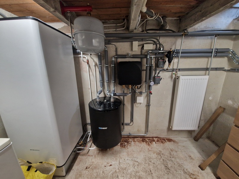

  • AirX
  • Laatst online: 12:32
AirX
Tweak Guru
Jimmie5887 schreef op woensdag 4 december 2024 @ 20:37:
Ik hoop ook dat het beter wordt. De software kan in de loop van de tijd verder ontwikkeld worden en op afstand geïnstalleerd worden. Ik verwacht ook wel dat dat beter zal worden gezien de ambities die WeHeat heeft. Dat is een kwestie van voldoende feedback geven en hopen dat ze dat oppakken.
De trillingen is een ander verhaal maar hopelijk wordt dat ook opgelost want dat is nu gewoon niet goed.
Eerder zag ik een tip voorbij komen over wagner matjes: Louis in "Weheat warmtepompen"
Misschien overdreven, maar je zou de volgende constructie kunnen maken: warmtepomp, matje onder poot, 30x30 betontegel, 4 matjes onder de hoeken van de tegel, dak. Dan heb je demping door de verende poot, demping door een matje, demping door de tegel (massa) en weer demping van de overgebleven trillingen door de vier matjes. Dan zou het toch weg moeten zijn lijkt me….

HarmPeters69 schreef op woensdag 4 december 2024 @ 10:46:
Hier staat de blackbird bovenop dak slaapkamer, maar dit dak is van beton. WP plaatsen op houten dak wordt afgeraden. Is het rammelen een resonantie van het dak of een blikken geluid van de warmtepomp zelf?
HA integratie is inderdaad niet stabiel, ik ben hier (nog) niet verder ingedoken.
Ik had een paar voorstellen gedaan voor verbeteringen in de app en aansturing aan Weheat maar gezien de kwaliteit van de reacties heeft het geen prioriteit of er is gebrek aan manpower. Erg jammer, ik had verwacht dat een startup juist openstaat voor suggesties en wij gezamenlijk verbeteringen doorvoeren.
Voor ons grootste probleem is dat wij bandbreedte nodig hebben van de installateur (de Jong) maar deze heeft geen tijd, er is geen monteur beschikbaar (optimalisatie leidingwerk en verhelpen leiding suizen 1e verdieping). Nu is sinds 1 dec de Jong opgegaan in WeHeat zelf, en de claim is dat dezelfde kwaliteit verwacht kan worden na de overgang. -)
Ik heb dus wel een houten dak maar daar is nooit met een woord over gesproken of dat wel of niet verstandig zou zijn. De demo-opstelling bij WeHeat is ook een houten dak en daar hoor je niks. Ik heb het vooraf wel uitgebreid ver het geluid gehad. De verkoper van destijds leek goed te snappen waar het om gaat. Maar die is helaas vertrokken bij het bedrijf.

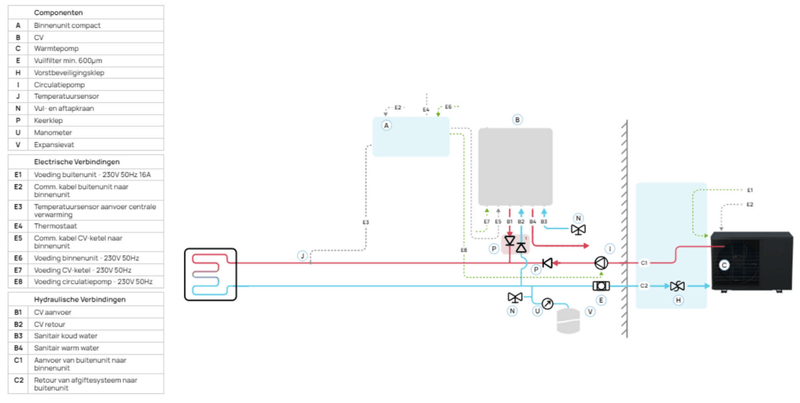

6 Januari komt CB hier de Flint plaatsen.
De WP wordt in de achterttuin geplaatst en aangesloten op de verdeler van de vvw op de begane grond, dus in een parallel-opstelling met de CV-ketel, die op zolder hangt.
Als ik naar het bijbehorende schema kijk in de installatiehandleiding, dan zie ik 3 keerkleppen: één achter de circulatiepomp van de wp, en twee tussen het circuit en de CV, op de aanvoer én de retour (B1 en B2). Dat laatste begrijp ik niet. Als de je zorgt dat de flow op de aanvoer niet omgedraaid kan worden, dan is dat toch op de retour automatisch ook zo, en andersom? Weet iemand hoe dit zit?
Afbeeldingslocatie: https://tweakers.net/i/RV5eRvMnU_KbBdzeqMs_gkAB9to=/800x/filters:strip_exif()/f/image/deicda12k4ORNpxJKAL57DpE.png?f=fotoalbum_large
Schema: https://content.weheat.nl/Installation_manual_flint_EN, blz 43.
Daarnaast, ik heb een draadloze T6R thermostaat, die nu draadloos communiceert met de CV-ketel op zolder. Er ligt geen signaalkabel van beneden naar de ketel, ook geen loze leiding. In de nieuwe situatie communiceert de T6R met het regelkastje van WeHEAT dat beneden hangt. Hoe laat ik het regelkastje met mijn ketel communiceren?
De ketel en de T6R praten allebei OpenTherm. Een gedachte is om dat los te laten en het regelkastje on/off te laten communiceren met de ketel en dat het signaal wordt overgebracht met twee Shelly's. Heeft iemand daar ervaring mee?
Of zijn er andere mogelijkheden? Bestaat er draadloze OpenTherm communicatie?

Met die shellys heb ik wel ervaring, al meerdere keren toegepast om een aan/uit signaal over te brengen zonder een kabel. Met CV/WP niet, maar met installateur over gehad en dat was zeker mogelijk.
Is makkelijk te configureren en kost paar tientjes (2 x Shelly 1 plus)

In het kader van delen van ervaringen, voeg ik die van ons hierbij. N.B., ik ben geen techneut, probeer er alleen het beste van te maken...
Wonen nu ruim 1 jaar in deze vrijstaande woning, bouwjaar 1992. Werd verwarmd door cv van ongeveer 12 jaar oud. Benedenverdieping zo'n 110 m2, boven zo'n 100 m2. Wonen soms met 4, soms met 3 maar meestal met z'n 2'en in deze ruime woning.
Er waren geen betrouwbare gegevens over het energieverbruik. (Toen we eind september 2023 hier kwamen kijken, met prachtig weer, stond de cv lustig te verwarmen...).
Onze wens was om volledig elektrisch te verwarmen en douche-tapwater te verzorgen. Daarom in winterseizoen 23/24 meteen de cv-ketel watertemp naar beneden bijgesteld, in stappen, naar maximaal zo'n 35 á 40 graden. En thermostaat op 19 á 20 graden. Dat bleek te werken.
Stappenplan was om eerst alle oude dubbele beglazing te vervangen door HR++. De T33 radiatoren (idd., geen vloerverwarming) in keuken en kamer voorzien van ventilatoren, met daarbij de sensor van de ventilator te vervangen waardoor die bij lagere temperaturen al zou gaan werken. En hier en daar nog wat extra te isoleren (bovenlichten).
De garage heeft een plat dak, waar ruimte is voor een warmtepomp. Om zo weinig mogelijk de warmtepomp in het zicht te hebben kwam de Blackbird in beeld ;-) Omdat ik gecharmeerd ben van het kiss-principe (keep it stupid simple..) ontstond het idee om verwarming en tapwater voor de douche qua apparatuur te scheiden. (In de keuken hadden we inmiddels een close-in boiler van 10 liter staan.)
Overleg met de installateur leverde een plaatje op van de Blackbird P80, en een Atlanta Calypso VM 150 op, een warmtepompboiler. We hebben de risico's ingeschat, de perspectieven bekeken en vervolgens de knoop doorgehakt: De cv gaat eruit.
In juli zijn de Blackbird en de Calypso in (ong.) twee dagen geïnstalleerd, en de cv eruit. Alleen de draadjes van de thermostaat leverden eerst nog enig probleempje, maar met behulp van WeHeat werd dat de volgende dag ook opgelost.
Als thermostaat hebben we een Honeywell Round, wireless, modulerend, opentherm. Tot nu toe zijn onze ervaringen positief. Na eerst enig proberen, variëren van de temp 's nacht en overdag, laten we nu de thermostaat continu op 20 graden staan, waardoor de warmtepomp rustiger draait, langere runs.
We hebben in 't geheel geen last van 't geluid. Ook degene die dichtbij de warmtepomp slaap heeft geen last van het geluid noch van resonantie of trilling. Zowel niet boven als beneden. De Blackbird staat op rubber tegels en daarop een trottoirtegel. Hieronder nog enige foto's van de installatie, ook van de onderzijde van het dak waar de warmtepomp bovenop staat.
Groet, en dank voor alles wat iedereen hier deelt! Ben er wijzer van geworden ;-)Afbeeldingslocatie: https://tweakers.net/i/7B5x3G6XfoY_QWXA1R8AZbP8xFM=/x800/filters:strip_icc():strip_exif()/f/image/2n0wN8yqG8Ohe8NwG1mO7Lnu.jpg?f=fotoalbum_large
Afbeeldingslocatie: https://tweakers.net/i/47ebMn3E-jllCVGt7dyxG8w10NY=/800x/filters:strip_icc():strip_exif()/f/image/IV43zdcdzMGmDMpvhL7s7nEQ.jpg?f=fotoalbum_large
Afbeeldingslocatie: https://tweakers.net/i/5xJO9tLOs_JoKigSZVG3Ti4KgZY=/800x/filters:strip_icc():strip_exif()/f/image/Ymx7qE4FVQ7aYebaILn6ZknT.jpg?f=fotoalbum_large
Afbeeldingslocatie: https://tweakers.net/i/6V4VeZVEfxTJolJRY7K_5LLSypk=/x800/filters:strip_icc():strip_exif()/f/image/sWaVLo5CYjd8PeYY3fiRVeef.jpg?f=fotoalbum_large
Afbeeldingslocatie: https://tweakers.net/i/LlFmdiOJMeCFvunZ1kV07moQWEg=/x800/filters:strip_icc():strip_exif()/f/image/QAVlJw4zU2fCfoKokuIH3thv.jpg?f=fotoalbum_large
Afbeeldingslocatie: https://tweakers.net/i/yX25T3oOL_FAReO0lHSBQ7apE0U=/x800/filters:strip_icc():strip_exif()/f/image/UmNdP3FhUzbOTSIecF5hYa4R.jpg?f=fotoalbum_large
Afbeeldingslocatie: https://tweakers.net/i/Heove9ATN58BTaM1Pq3xZu99cSw=/x800/filters:strip_icc():strip_exif()/f/image/i9A5deqIW43baSSNXsglsxLn.jpg?f=fotoalbum_largeAfbeeldingslocatie: https://tweakers.net/i/dCTT_NbpdQSqK23t_XIf03z84y0=/x800/filters:strip_icc():strip_exif()/f/image/sLp1dNeyQiXXKJlmg6qi8jmo.jpg?f=fotoalbum_large

Netjes! En leuk om weer wat foto's van een BB installatie te zien!
Ga je de leidingen nog isoleren? En wat kun je zeggen over het stroomverbruik over de maanden heen?

Zal idd. de leidingen nog isoleren. Was verkeerde aanname van mij dat deze stukjes leiding beter niet geïsoleerd konden worden, dus staat op de planning.
Zal eens kijken of ik een informatief overzichtje kan produceren van het energieverbruik ;-)

Afbeeldingslocatie: https://tweakers.net/i/eF0IOBEviqRY-uj4vOMjhK9x6KI=/800x/filters:strip_icc():strip_exif()/f/image/72WqYtxUgT07HTlXuli3Tg5l.jpg?f=fotoalbum_large
Afbeeldingslocatie: https://tweakers.net/i/oGnTkK5M4_3tBGQWvGy0YigdOfs=/800x/filters:strip_icc():strip_exif()/f/image/b9gGZ1I62v2pgll50cqUqvFy.jpg?f=fotoalbum_large
nb. ik ben nog bezig met aanbrengen isolatie op de leidingen zoals je kan zien.

Swatfireglide schreef op vrijdag 6 december 2024 @ 11:05:
Nieuwe Sparrow gebruiker hier met Itho 240L boilervat en 50L buffervat. Afgelopen maandag en dinsdag geïnstalleerd, nogmaals dank @Stoker.
Huis uit 1905, 107m2 oppervlakte en 442m3 inhoud. Gasgebruik ergens tussen de 800m3 a 900m3 na installatie van nieuw HR++/HR+++ glas en decentrale ventilatie WTW vorig jaar.
Mooie machinekamer met Watts grondleiding en Itho I-WPV boiler 😊

Ik heb een offerte ontvangen van Combine Energy uit Obdam/Schagen voor een WeHeat-warmtepomp. Heeft iemand ervaring over hun installatie en service?
