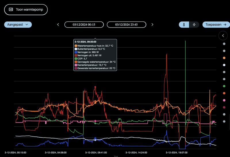

  • heroIII
  • Laatst online: 21-11-2025
Derpie1234 schreef op zaterdag 7 december 2024 @ 12:18:
@herrolll
Hoe komt het grote verschil tussen watertemperatuur uit en watertemperatuur huis in ?
Als je hier twee graden verliest en je in totaal een krappe 3 graden opwarmt in je warmte pomp dan heb je wel veel verlies
De leidingen gaan een meter of vijf buitenlangs omhoog naar de zolder waar de opstelling staat. Zou dat het zijn?
  • jvlagsma
heroIII schreef op zaterdag 7 december 2024 @ 11:45:
Situatie is een vrijstaand huis met 170m2 vloerverwarming totaal maar ongeveer 100m2 effectief omdat de verwarming boven meestal uit staat. Redelijk geisoleerd huis met energielabel B (voor de warmtepomp). Voorheen ongeveer 3.200m3 gasverbruik en daarom besloten om 2 x een BB te nemen in cascade opstelling. Bij de installatie heeft de instalateur uiteindelijk voor een andere optie gekozen waarbij 1 BB het SWW aanstuurt en de andere de verwarming (master-slave?). Wel zal de eerste BB bijspringen als de tweede het niet trekt. Ook hebben we een 300L boilervat van WeHeat en een 100L buffervat van Valliant.
Mijn bevinding is dat de warmtepomp hele korte runs maakt en (bijna) nooit de doel temperatuur haalt. Ook vind ik het verbuik tegenvallen, de afgelopen dagen ongeveer 50kwh (voor verwarming) verbruikt terwijl het niet heel koud was. Ik heb hem nu op een stooklijn ingesteld aangezien het met de thermostaat nog onrustiger werd. De installateur gaat zeer binnenkort nieuwe Open Therm thermostaten plaatsen en denkt daarmee het probleem op te lossen. Heeft iemand met meer kennis enig idee of dit waarschijnlijk is?
Je maakt een rock solid gevraagde watertemperatuur en toch is/wordt het systeem niet stabiel. Dat zal met een andere thermostaat dan ook niet gebeuren. Probleem moet in de installatie liggen.
Je run is zo te zien wel lang maar je temperaturen varieren tijdens de run te veel. Nieuwe installatie dus ik zou eerst heel goed kijken of er geen onbedoelde fout in geslopen is. Vooral de 2 BB's lijkt me extra complex.
Probeer verder eens om meer afgifte bij te schakelen boven en bekijken of het systeem daarmee stabieler wordt.
Zit er ergens een AVDO, of een badkamer radiator die een waterzijdige kortsluiting vormt? Wordt de vloerverwarming wel warm?

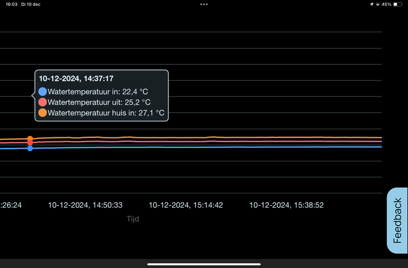

  • Stefannn
  • Registratie: Januari 2023
  • Laatst online: 13:45
jelleeelco schreef op zaterdag 7 december 2024 @ 18:12:
Vraag aan mensen met VV...
Ik krijg maandag de WP geïnstalleerd. Om wat te kunnen vergelijken heb nu een kleine week temp sensoren op de aanvoer en retour van de VV gezet. De aanvoer komt niet hoger dan 40 graden (ketel moduleert zelf terug, max Ta staat op 80), en retour schommelt. Max deltaT die ik zie is 14-15 graden, wat ideaal is voor een CV maar natuurlijk niet voor een WP.
Hoe wordt die retour eigenlijk bepaald. Is het afgifteverlies de grootste 'boosdoener', of kan het ook te maken hebben met het feit dat het een open verdeler is met pomp en er dus altijd koud water wordt bij gemengd (thermostaat op vv staat op 45 graden, dus Ta is sowieso al lager)?
Met andere woorden, wat is het meest efficiënt om zsm te doen: vloer aan onderkant isoleren of verdeler vervangen voor een gesloten verdeler? (Ik weet dat beide moeten gebeuren)
Wat de vloer betreft: uitbouw (2.5m) is zeer goed geïsoleerd. Rest van de benedenverdieping is een Kwaaitaal vloer, die reeds onder handen is genomen qua draagkracht (stalen constructie onder geplaatst). Bij plaatsen uitbouw is tot en met de dekvloer verwijderd. Daaroverheen speciale folie van 5mm dik, dan vloerverwarming en vervolgens een nieuwe dekvloer van 10cm.
Ik neem aan dat je een verdeler hebt met eigen circulatiepomp?
Die pompt het water dan op iets van 25 in, 15 uit.
Het cv water wordt daar maar “een beetje” bij gemengt.
Beste is dat te vervangen door een lage temperatuur verdeler met drukventiel. Daarmee pomp je bij de lagere temperaturen zonder mengen.
Als je nooit met cv verwarmt kan je de hele interne circulatie weglaten en warmtepomp direct op in en uitgang aansluiten. Maar dan moet er. Niet per ongeluk de hoge temperatuur van de cv op komen.
Warmtepomp geeft ook hogere flow. Meer flow = lagere delta T.
2x meer flow = 2x lagere delta T voor zelfde vermogen en dus kan de aanvoer dan naar lagere temperatuur bij zelfde gemiddelde flow. Dus betere cop.

  • Stefannn
jelleeelco schreef op zaterdag 7 december 2024 @ 20:30:
Hi Stefann, dank voor je snelle reactie. Ik heb nu inderdaad een open verdeler met eigen pomp. Het water wat er nu ingaat is tussen de 35 en 40 graden, uiteraard niet continue maar met fases.
Op zich ga ik wel naar een hybride oplossing (5maanden oude CV met CW6, en speciaal uitgekozen om aan potentieel grote sww vraag te kunnen voldoen). Ik wil sowieso de Weheat de ketel met aan/uit laten sturen, en dan met een schakelaar er tussen...m.a.w. ik wil het fysiek onmogelijk maken dat de CV aangaat.
Maar stel dat de CV wel aan kan gaan, en ik beperk de watertemperatuur van de cv op 35 graden, dan loop ik toch geen risico?
Dat is eerlijk gezegd een afweging die je zelf moet maken danwel met andere adviezen moet wegen.
Het “tweaker nivo” van mensen op dit forum is nogal verschillend en daar horen verschillende adviezen bij.
Waar de een een advies als suggestie ziet en zelf perfectioneert neemt een ander dat linearecta over.
Dat gezegd hebbende…
Ik heb zelf alles helemaal zelf gemaakt (dus eerste soort tweaker).
In heb de cv-verdeler “gesloopt”, pomp er tussenuit gehaald zodat het water enkel nog 100% direct van warmtepomp door de vloer loopt.
Energetisch is dat het beste.
Elke vorm van “mengen” vereist een hogere ingangs temperatuur (is slechtere cop) bij dezelfde vloer temperatuur.
Ik gebruik mijn vloer ook enkel op warmtepomp. Als bij extreme koude de gasketel moet bijspringen gaat die op de radiatoren en krijgt de vloer 100% van de warmtepomp. Dat vind ik slim want op koude dagen hebben radiatoren meer dan de vloerverwarming hoge temperatuur nodig dus het is het het meest efficiënt dat met de gasketel te doen en het volle warmtepomp vermogen op de vloer te zetten.
Maar goed… “iets minder tweak”…
Inderdaad… als de gasketel laag genoeg staat gaat die de vloer niet stuk maken.
Maar let wel op…. Een gasketel heeft een “minimum modulatie nivo”. Mijn 28kW Vaillant gasketel kan maximaal tot 30% terugregelen. Dat betekent dat die zelfs op minimum stand nog 8kW geeeft.
Voor ik aan warmtepomp begon, en huis flink geïsoleerd was zodat ik veel minder radiatoren gebruikte dan dat de boel voor ontworpen was heb ik de radiatoren op lagere temperatuur getest. Dat ging prima… helemaal terug tot 25 graden. En toen kwam ik er achter dat je wel 25 kan instellen maar dat dat 8kW minimum nivo er uit komt en als je radiatoren dat niet kunnen wegwerken de temperatuur gewoon oploopt, ik kreeg de gasketel niet lager dan 50.
Voor een vloer (dus als alle warmte naar je vloer gaat en niks naar de radiatoren)……..
Water heeft warmtecapaciteit van 4186J/kgK.
Opwarming is dan power (W) / (flow l/uur x ( 4189J/kgK / 3600s/uur ) )

  • mphoogeveen
  • Laatst online: 16-11-2025
JurjenS7 schreef op zondag 8 december 2024 @ 09:49:
Voor mijn gevoel is dit hoog verbruik. Zou je even moeten rekenen wat je in normale nov/dec aan gas zou verbruiken en dat vergelijken met je huidige verbruik. Zou ong op 1m3 = 2kwh uit moeten komen.
Vraagje; verwarm je opentherm? En kan elke ruimte zelfstandig de warmtepomp aanzwengelen? Zoja, je zou kunnen overwegen dat alleen de huiskamer dat kan en dat vervolgens de kamers boven mee worden verwarmd tot de gewenste temperatuur daar. Dat is vrij eenvoudig in te stellen. Je zou ook nog kunnen experimenteren met stooklijn. Wat is de reden dat je van 35 naar 40 graden bent gegaan voor aanvoer? Je afgifte klinkt alsof het voldoende zou moeten hebben aan 35. Heb je een grafiekje van weheat portal?
dank voor je reactie en tips.
ik heb een tabelletje gemaakt met daarin ok het gasverbruik op dezelfde data in 2023 (en daarbij toen de gemiddelde temp.)
ik verwarm inderdaad opentherm. elke ruimte kan zelfstandig de WP aansturen inderdaad. weet dat het ook anders kan zoals je omschrijft (maar dacht probeer eerst de optie waar het meeste comfort wordt gehaald). ik ben van 35 naar 40 gegaan omdat ik direct in het begin paar koude nachten had en het boven niet warm kreeg. vervolgens heb ik later fan's toegevoegd aan de radiatoren. Wellicht zou hij nu weer paar graden omlaag kunnen als maximale temperatuur, maar de Tado vraagt via opentherm een bepaalde temperatuur en is iedergeval afgelopen week niet boven 36 graden geweest. (in de Tado app staat hij op max 38 graden aanvoer temperatuur)
zeker heb ik een grafiekje, welk tijdsbestek en welke lijnen wil je graag zien?
UPDATE 9-12-24 er zat formule fout in de afbeelding deze aangepast.
Afbeeldingslocatie: https://tweakers.net/i/v8YeX03AziZF9XsoKbYV7nM3dTM=/800x/filters:strip_exif()/f/image/g5SnoOX0WcZGJRYJhB3hMuMn.png?f=fotoalbum_large
[ Voor 7% gewijzigd door mphoogeveen op 09-12-2024 20:57 ]

  • JurjenS7
  • Registratie: Juni 2019
  • Laatst online: 26-10 19:02
mphoogeveen schreef op zondag 8 december 2024 @ 12:38:
Op vergelijkbare koude dagen lijk je behoorlijk meer energie in het huis te stoppen nu tov 2023
Denk je dat je het koud krijgt als je hele dag door non stop 27/28 graden door je systeem laat gaan (hoger als het buiten kouder is)? Heb zelf ook tado en mijn ervaring is dat je veel start/stops en defrosts hebt bij opentherm, omdat hij behoorlijk dicht tegen de max gaat vragen steeds
Ben wel benieuwd naar een grafiek van een dag (24 uur) waar de gem temperatuur rond de 0 was en een grafiek waar de gem temperatuur rond de 5 was

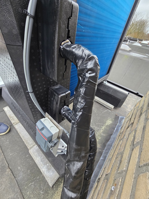

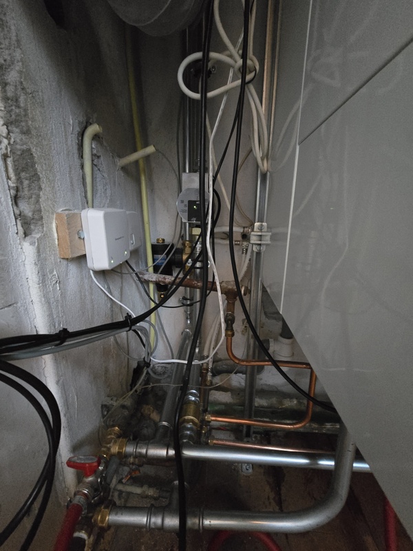

Thanks! Ben nadat ze de Sparrow op het dak hebben gezet even boven gaan kijken, ziet er indrukwekkend uit!
Afbeeldingslocatie: https://tweakers.net/i/mo1bx2ThHZejUitLD7BdJT_48yw=/x800/filters:strip_icc():strip_exif()/f/image/HV6oFBv5StEm0N78fllI0NUU.jpg?f=fotoalbum_large
Afbeeldingslocatie: https://tweakers.net/i/krpNtXmZJpN0af98WFncosLAGKM=/x800/filters:strip_icc():strip_exif()/f/image/rd5lojBHK1WUwj1dghS1auJY.jpg?f=fotoalbum_large
Afbeeldingslocatie: https://tweakers.net/i/ZGM_g9L6xHad9j7KGdAm-ZeDPEw=/x800/filters:strip_icc():strip_exif()/f/image/HoWacWQ0lTLRZMBER8AsRzoZ.jpg?f=fotoalbum_large
Ben je niet bang dat ie zo van het dak waait? De Sparrow weegt 'maar' 70 KG en heeft zo best een oppervlak op je dak. Flinke winterstorm en hij ligt er af.
dat is niet waar hij komt te staan... maar waar hij door de kraan is neergezet. Ik had ook wat zorgen, maar tenzij de verende poten afbreken waarmee hij aan de bigfoots zit, gaat het echt nergens heen.
Hier wat foto's hoe hij nu is komen te staan.
hierbij 2 grafieken rond de 5 graden en rond de 0 graden
gem. 5
Afbeeldingslocatie: https://tweakers.net/i/hQkfjXmLyo3KiFJT9oDj3JJrM_s=/800x/filters:strip_exif()/f/image/XKW5pRyrtpl1wf9KrSBuSQVN.png?f=fotoalbum_large
gem. 0
Afbeeldingslocatie: https://tweakers.net/i/KEOAAv5XVwMrM0yo6Ei0cjWOLW8=/800x/filters:strip_exif()/f/image/BJgK6zaftqXRGBMN1KVMkCBY.png?f=fotoalbum_large
Voor de test nu maar eens op stooklijn gezet.
Tado systeem wel gewoon in takt gelaten, met de gedachte dat hij dan waar nodig de zones open en dicht stuurt.
Afbeeldingslocatie: https://tweakers.net/i/Ty_GJoARhzQNn_L_UeYoUKCJwLY=/800x/filters:strip_exif()/f/image/qyd2rOAl2hxNIdZfWujTf49p.png?f=fotoalbum_large

De Sparrow draait lekker zeg... toen ze de het allemaal aanzette was de temperatuur in huis gedaald naar 19 graden (door de deuren die vaak open stonden naar buiten en dus geen verwarming). Water in de leidingen was uiteraard goed koud, en door de te hoge deltaT schakelde de Sparrow de CV in om bij te verwarmen. Zelfs de CV ketel vond de delta te hoog en ging in wachtstand.
De Sparrow draaide op bijna vol vermogen (82%) en ik kon hem binnen, pal eronder, nauwelijks horen. Heel in de verte een zacht gezoem, maar het was minder dan wat de CV ketel daarvoor maakte. Zeer tevreden dus over de manier waarop ze hem geinstalleerd hebben qua geluidsreductie!
Hij draait nu solo, kamer komt op temperatuur en de gevraagde watertemp daalt nu ook. COP bungelt zo tussen de 5 en de 5.1 wat me best netjes lijkt.
Aanstaande zaterdag komt de elektricien langs om de Sparrow op zijn eigen groep af te monteren in de meterkast, samen met een Homewizard 1-fase meter.
Zeer tevreden over installatiebedrijf (Climaflux in Zoetermeer): erg professionele en nauwkeurig werkende installateurs. Ze hebben de leidingen heel mooi achter de CV weggewerkt, en ook in het huis de isolatie nog door laten lopen. Was krap werken voor ze maar dit vonden ze ook het netste resultaat geven. Zie foto's van binnen hieronder:
Afbeeldingslocatie: https://tweakers.net/i/eiXvu5H4Ry1wqlGN70jTYZMxwtM=/x800/filters:strip_icc():strip_exif()/f/image/50IJW5TeNLG2D7LMrhmKs28S.jpg?f=fotoalbum_large
Draden die netjes zijn gebundeld zijn van de Weheat, de overige hingen er al...

mphoogeveen schreef op maandag 9 december 2024 @ 16:45:
gem. 5
gem. 0

HarmPeters69 schreef op maandag 9 december 2024 @ 19:54:
@mphoogeveen , ik ben heel erg benieuwd wat het effect van de stooklijn is. Met name de 0gr situatie met al zijn defrosts, met telkens de vermogenspieken na ontdooicycli. Pas je ook stille uren toe icm stooklijn?
@HarmPeters69 ik heb stille uren wel aan staan. maar op minimaal verschil met normaal.
90% normaal en 80% stille uren (hij staat bij ons zo opgesteld dat niemand er last van heeft, althans nog geen vragen/klachten gehad tot op heden, vandaar ook minimale verlaging ingesteld)

in een constante run van Sparrow, merkte ik een verschil van 2,2 graden op tussen de temperatuur van het water uit de warmtepomp en de temperatuur van het water naar het huis. Dit temperatuurverschil is er bijna altijd.
Komt dit door slechte isolatie van de waterleidingen van de warmtepomp naar het huis?
Ervaren jullie ook een soortgelijke temperatuurdaling?
Edit: Ik weet niet zeker hoe het met de andere sensoren zit, maar de temperatuursensor van het water in huis zit vastgeklemd aan de stalen buis.

amiroo schreef op dinsdag 10 december 2024 @ 13:46:
Over dit probleem had ik eerder ook vragen over gesteld. Kan 3 oorzaken zijn: of het is een afwijking in de temperatuur sensor, of maakt slecht contact met de leiding of temperatuurverlies in de leidingen.

Er is hier al veel geschreven over het wel of niet aanpassen van een vloerverdeler en of ombouw ook het gewenste resultaat oplevert. Zie hier het onbevredigende resultaat ook na ombouw. Dus bij installatie van een warmtepomp is vervanging van de verdeler dringend gewenst. ( Bij hoofdverwarming ) Beter bewijs is er niet.
Afbeeldingslocatie: https://tweakers.net/i/L4GjfP3fJI4nB8dZgNZ-kEQMjmU=/x800/filters:strip_icc():strip_exif()/f/image/m5GR6yl43kZMNs8KImT49sDN.jpg?f=fotoalbum_large
Afbeeldingslocatie: https://tweakers.net/i/-BvkRDG_sgxAWe_QlOxCmRJSbFE=/x800/filters:strip_icc():strip_exif()/f/image/KkpDVaDZSgUPNn5BgO6DkeUl.jpg?f=fotoalbum_large
Afbeeldingslocatie: https://tweakers.net/i/dkImhVhwCB0Og1NF07XfaF1k5ck=/x800/filters:strip_icc():strip_exif()/f/image/T7SE7wR01ImbeNDECQvv2H96.jpg?f=fotoalbum_large
  • Stoker
  • Registratie: Januari 2024
  • Laatst online: 29-10 07:24
Stoker
Warmtepomponline
Mooie foto’s 😉
Ik heb het met een andere temp sensor gemeten (op de aanvoer en de retour), en dan is het verschil een stuk kleiner. De Weheat geeft bij mij een verschil van 1 graad aan (WP uit, huis in). Neem ik de IN van de temp sensor van mijzelf, dan is het verschil 0.5 graad
Ik zie ook een heel groot verschil, meestal in meedere graden. Komt bij ons door het feit dat de binnenleidingen (nog) niet geisoleerd zijn en dat er meerlaagsbuis is gebruikt. Dat geleidt de warmte veel minder goed waardoor de meting onbetrouwbaar wordt.
Weet iemand hoe deze parameter gebruikt wordt in de aansturing trouwens? Ben wel benieuwd of de WP hier ook op acteert als er bij zo veel mensen zo'n groot verschil in zit.
Carboy54 schreef op dinsdag 10 december 2024 @ 14:38:
Kan je uitleggen wat precies het bewijs is in deze foto's? Ik zie een warme aanvoer en een koude retour.
Twijfel er niet aan, maar ben vooral even benieuwd waar het hem precies in zit. Ook omdat ik zelf nog met dit vraagstuk zit.

Kirvis schreef op dinsdag 10 december 2024 @ 14:49:
Ja zeker, als je de sensor los haalt, dan gaat de WP aan de haal en schiet zo naar zijn max ingestelde vermogen toe. Ik heb het idee, dat bij temperatuur verschil tussen wp uit en huis in, de WP onnodig harder gaat werken.
Mss typefoutje, maar ik snap de "zie hier onbevredigende resultaat OOK NA ombouw" even niet... betekent dat de ombouw geen bevredigend resultaat had? En welke foto's zijn van voor en van na de ombouw, of is het allemaal van voor de ombouw?
Ik heb geprobeerd de sensor los te maken van de stalen pijp en hoe meer de temperatuur daalde, hoe harder WP moest werken. Ik weet niet zeker of het verschil tussen twee temperaturen van belang is voor het algoritme, maar alleen de temperatuur van het water in huis.
Ik hoop dat het vooral een sensorfout is, en geen warmteverlies.
Hoekhuis 60s 140m2 | WeHeat Sparrow + buffervat50L + Vaillant CV + T6 OT | 3x Jaga Tempo + 7 oude boven | 11x430 Wp Panelen
  • reiniero
  • Laatst online: 13:08
Bij ons heb ik de sensor ingepakt met buisisolatie. Eerst een laag over de buis en deels de sensor, een tweede laag om de sensor heen.
Ook heb ik de buizen (extra) geisoleerd. Hierdoor is het verschil tussen warmtepomp uit en huis in van 1 graad naar 0,3-0,4 gegaan.

reiniero schreef op dinsdag 10 december 2024 @ 15:14:
De vraag is natuurlijk of de meting nu betrouwbaarder is, of dat je ook daadwerkelijk zo veel minder verlies in watertemperatuur hebt.
Te weinig flow. Een cv ketel doet 400 liter en een warmtepomp 1200 liter per uur met een veel kleinere Delta.
