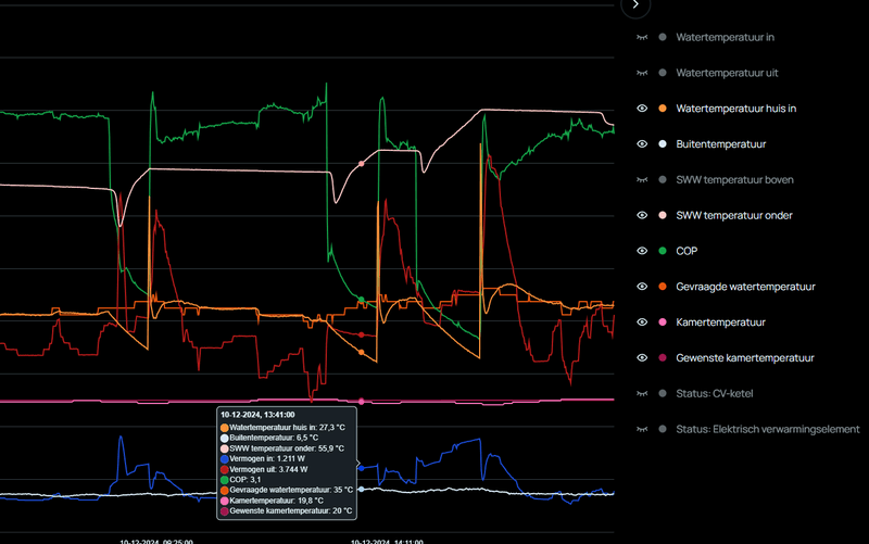

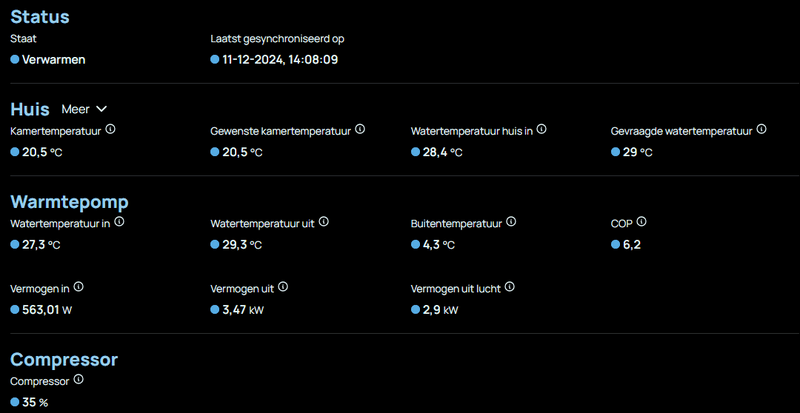

Pierr schreef op dinsdag 10 december 2024 @ 16:08:
Bij mij is de temperatuur ‘huis in’ zelf hoger dan de temperatuur ‘warmtepomp uit’.
Ik gok dat er een sensor niet helemaal lekker werkt.
Oeps, dat is het omgekeerde.

Oh dat is ook een goede zeg... ik kan natuurlijk de CV op 'Verwarming NEE' zetten, dan doet hij niets meer voor CV. Of de draadjes loskoppelen van de CV ketel (of een shelly er tussen.... ik ben nogal gek op shelly's). En je hebt gelijk, de komende maanden zal uitwijzen of het zonder CV kan.
Maar je zegt dat dT van 2 te weinig is? Ik dacht dat dat juist goed was...installateur zei dat een dT van 2 ideaal zou zijn dus ik was al blij :) Hoeveel zou het moeten zijn? En is de reden dat de dT zo laag is dat het water te warm terug komt, m.a.w. zijn warmte niet kwijt kan? Ik zou dan pendelen verwachten maar dat zie ik absoluut niet. Wel zijn de kamers waar nog oude radiatoren hangen moeilijk warm te krijgen. Ik heb nu onder een T22 in de studeerkamer fans gebouwd, en daarmee krijg ik het op 19 graden (met Ta van 28-30) maar veel kouder moet het buiten niet worden. Denk dat ik toch zsm daar jaga's moet ophangen.

Ja dat was een andere oplossing. Ik heb er nu een pompschakelaar tussen, maar daar kan ik de temperatuur niet inschakelen. En met een Ta van 28-29 gaat hij nog niet aan. Mss dat deze dat kan verhelpen. Ik heb er nu al een heatbooster op zitten (uiteraard geen fans, maar alleen voor testen van Ta en Tr), die zou ik ook kunnen gebruiken om een slimme stekker te laten schakelen.
Maar ik had begrepen dat het voor de warmte-afgifte beter was dat als de WP stopt met circuleren, dat dan ook direct de VV pomp stopt met circuleren. Het water wat dan in de leidingen zit wordt niet meer gemengd met koud(er) retourwater. Maar ik weet niet of dit waar is en of het heel veel effect heeft.
En volgens mij draait het mooi, maar ik kan me vergissen....zie plaatje van de laatste 24 uur hieronder. Die enorme piek is even 2x een kwartier dat hij op standby is gegaan, verder draait hij continue.

  • jelleeelco
  • Laatst online: 29-10 11:38
oneufus schreef op woensdag 11 december 2024 @ 13:53:
De kraan zit aan het deel van de verdeler waar ook de pomp aan bevestigd zit. Als dat deel wordt verwijderd, ben je ook de thermostaatkraan kwijt. Toch ook nog even met mijn leverancier van de vloerverwarming gebeld. Hij geeft aan dat het vrij normaal is dat de pomp blijft zitten in een hybride opstelling. Eigenlijk veranderd er niet veel zei hij. Je CV heeft namelijk ook een pomp.
Verschil is dat met een CV je veel lagere flow met hogere temp hebt. Met een WP een veel hogere flow met lage temperatuur. Je zou verwachten dat met een verdeler met pomp je flow lager wordt dan dat de WP eigenlijk wil.
Ook is door het mengen met koud retourwater de aanvoer hoger dan nodig. In mijn geval, is de aanvoer vanuit de warmtepomp 27-31 graden (als buitendeur open heeft gestaan en het is even flink afgekoeld, stijgt hij heel kort naar 32). Maar water in de vv zal rond de 23-25 liggen. Dus theoretisch, als er geen pomp/klep/thermostaat tussen zit zou de WP water kunnen aanvoeren met 26 graden (even beetje verlies van de leidingen in ogenschouw nemen).
In mijn geval krijg ik dan mijn radiatoren echt niet meer warm, dus ik kijk het nog even aan met mijn verdeler met pomp. Als boven alle radiatoren vervangen zijn voor Jaga Strada met (DIY) boosters, dan kan de verdeler ook vervangen worden.
Overigens werkt het hier wel heel erg goed; de Sparrow maakt runs van 24uur op 300-600watt met een COP van 6-6.2. Temp is nu buiten wel weer paar graden gedaald en nu is die COP gezakt naar 5.6 (verbruik rond de 900watt). Maar op zulke dagen zat ik ook op 10m2 aan gas, dus het is nog altijd veel voordeliger.

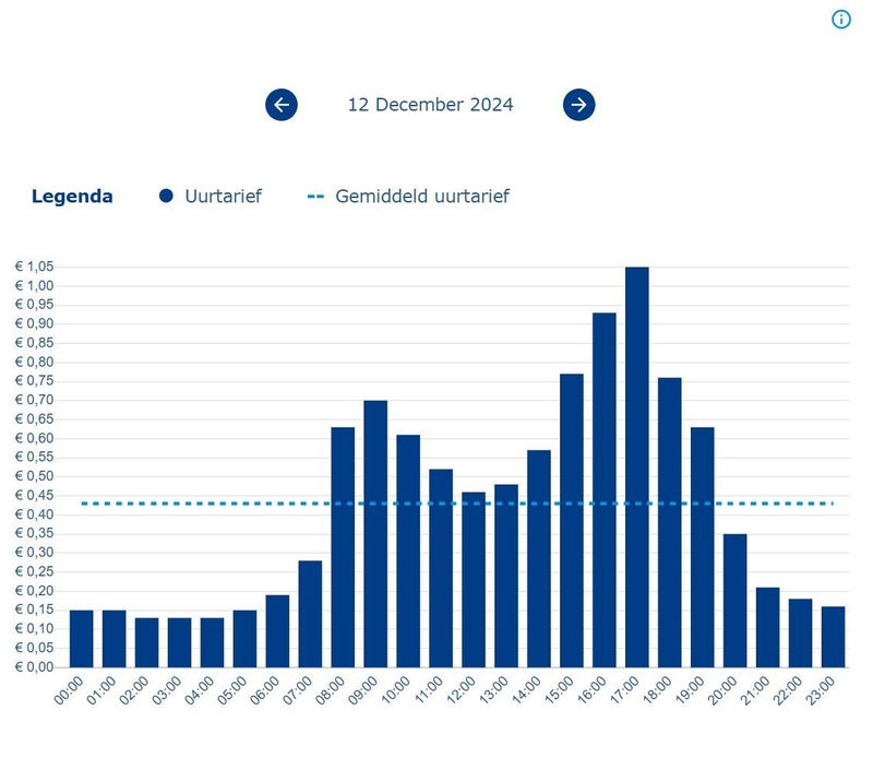

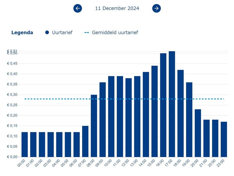

  • Flintstone087
  • Registratie: Februari 2018
  • Laatst online: 29-10 08:55
RNacoustics schreef op woensdag 11 december 2024 @ 15:03:
Edit: Een dynamisch contract met WP lijkt mij helemaal niet handig. Een WP draait immers constant.
Klopt, maar als je de WP nu in de goedkope uren het huis iets warmer laat stoken en in de dure uren op minimaal vermogen om het temperatuurverlies minimaal te houden dan kan het nog steeds besparen? Het prijsverschil is aanzienlijk 12 ct of 51 ct per kwh. En morgen helemaal als de prijs op 1,05 euro piekt.
Afbeeldingslocatie: https://tweakers.net/i/pTfq24CTdEXEmLuABmv4OljZAxs=/800x/filters:strip_icc():strip_exif()/f/image/i7s40fZkOXmHjkRSRoUC9ype.jpg?f=fotoalbum_large
Afbeeldingslocatie: https://tweakers.net/i/oZfhpu7LDlCHOzdSKh1OG6uwc7A=/800x/filters:strip_icc():strip_exif()/f/image/GnAGKteqYcvhhWmuAnboaVKV.jpg?f=fotoalbum_large
[ Voor 19% gewijzigd door Flintstone087 op 11-12-2024 15:33 ]
  • jelleeelco
Flintstone087 schreef op woensdag 11 december 2024 @ 15:29:
Dit bedoelde ik ook...tijdens de goedkope uren thermostaat 2 graden hoger, tijdens dure uren 2 graden lager. Die opgewarmde vloer zal mss die 2 graden daling wel overleven tijdens de dure uren en kun je na de dure periode weer normaal stoken.
Zou mooi zijn als het helemaal in Weheat verwerkt zit...

Ik zit zo tussen de 5.5 - 6.2 te schommelen. Maar ik vind het lastig om echt te beoordelen, ik weet niet of de Weheat het elektragebruik goed inschat. Zaterdag is er een meter tussen, dan weet ik het veel nauwkeuriger.
