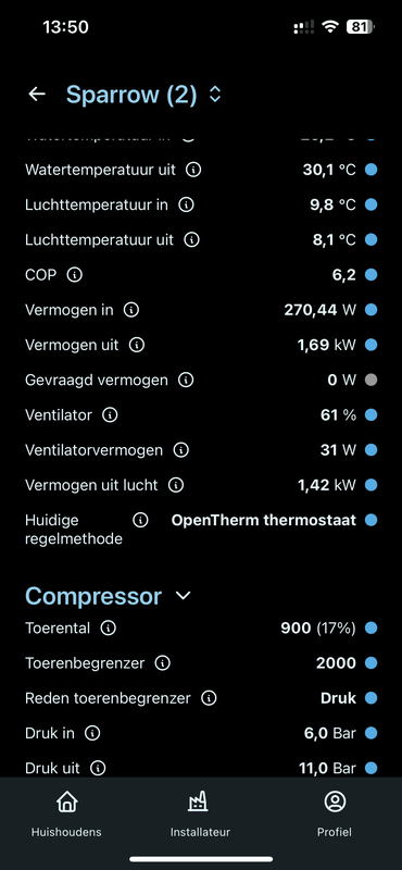

Maar als een Sparrow ook regelmatig de CV nodig heeft...
De sparrow stokt hier standaard bij 500w (37/38%) compressor percentage met opschakelen. Bij hogere buiten temperatuur komt de Sparrow er bij ons meestal niet uit om verder op te schakelen. Het is een paar keer gelukt door cv handmatig te activeren. Maar bij koudere temperaturen lijkt het wel goed te gaan zonder ingrijpen.
De cv krijgt na 30min standaard een activatie signaal maar aan de water temperatuur (en gasmeter) zie ik dat er niks gebeurd.
Tis wel onduidelijk en hopelijk is deze 500w blokkade er niet voor de koelfunctie.

Mjier schreef op woensdag 13 november 2024 @ 16:20:
Minimale afgifte bedoelde ik. Hoe ver kan die terug moduleren?
Misschien een beetje te veel gevraagd, maar het liefst zou ik een run van november tot april zien.
Flint geen idee,
Hieronder een printscreen van een Sparrow voor een indicatie Afbeeldingslocatie: https://tweakers.net/i/5f2ntSr8DJAHVSvcuGPIkB6iDjw=/x800/filters:strip_exif()/f/image/N7Q13tANdkl8XB7KC8S869T6.png?f=fotoalbum_large

Stoker schreef op woensdag 13 november 2024 @ 18:41:
OPSTARTEN waarschijnlijk, dus je vult je installatie met leidingwater en zet er prik op, dan zou je misschien klein moeten beginnen ipv 160m2 vvw direct naar 35graden te janken.
95% van de weheats gaan zonder buh. En daarvan worden ook nog een 95% niet op de cv aangesloten.
Opstarten? Ja, elke dag bij het opstarten. Doorbreken lukt mij alleen door de CV op hoge aanvoer temperatuur te laten draaien. Weheat bevestigt dit probleem ook. En werken met de hoogste prio aan het probleem.
Grappig dat screenshot dat je deelt. Ook een sparrow die begrenst is op de 2000 toeren / 37/38%, waar ik steeds over spreek. Hoe haal jij de begrenser er dan af, @Stoker ?
Afbeeldingslocatie: https://tweakers.net/i/F6tjz_uoLu2J2cpqgIUXnIftCs4=/x800/filters:strip_exif()/f/image/hDXcnImPLjkxeQaG6ILgJzcQ.png?f=fotoalbum_large
Op zoek naar gratis producten? https://www.gratiZ.nl

gratiz schreef op woensdag 13 november 2024 @ 18:54:
Tja lezen. Dus de eerste opstart.
Begrenzer kan vanalles zijn:
Afbeeldingslocatie: https://tweakers.net/i/gOc8TujlCehlN1na3C8Vw1OVHTI=/232x232/filters:strip_exif()/f/image/k072G9gTdUq4bxhxlKApwVWj.png?f=fotoalbum_tileAfbeeldingslocatie: https://tweakers.net/i/SuoTv9avuvwM4hTmxXPvB4Ts8Ss=/232x232/filters:strip_exif()/f/image/DCShN15W0Vym57P7tt7jl8iA.png?f=fotoalbum_tileAfbeeldingslocatie: https://tweakers.net/i/THukRfKFtG5vphbkD0W-cTqlbUY=/232x232/filters:strip_exif()/f/image/amwkhnuvcmmkNzSLW0iUEJe8.png?f=fotoalbum_tile
Afbeeldingslocatie: https://tweakers.net/i/cMMQ3hExeW2vyJEPF576_5rqubM=/232x232/filters:strip_exif()/f/image/CXDJQRZMDEYg28za7a00oHuR.png?f=fotoalbum_tile
Zelf heb je hier deels invloed op, stilte modus of Max watertemperatuur
[ Voor 22% gewijzigd door Stoker op 13-11-2024 19:05 ]
