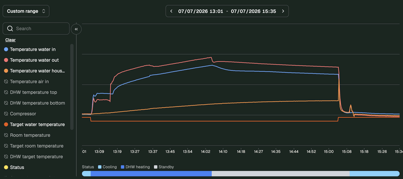

  • Thalamus
  • Laatst online: 24-08 15:57

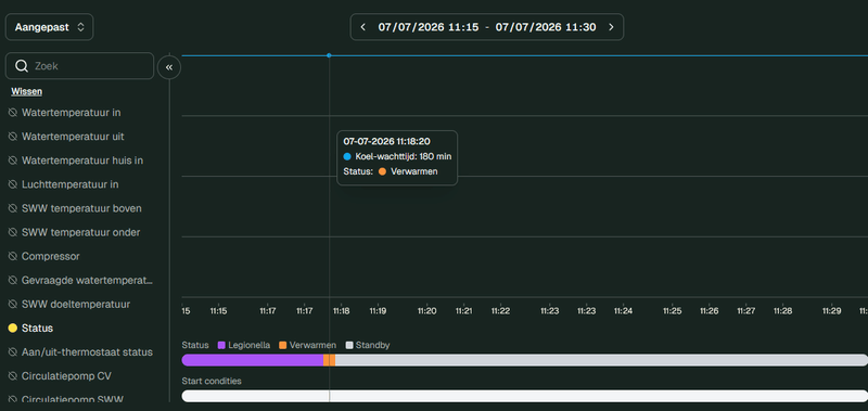

Ik ben even de grafieken van afgelopen week beter aan het bekijken..
Als ik het goed begrijp
Afbeeldingslocatie: https://i.postimg.cc/q7jQf7Sp/image.png
"pieken" is / wordt veroorzaakt door DHW of Legionella -> logisch
"blokken" is de target temperatuur
Raar dat de target temp zo fluctureert en op 3 juli wwel een DHW activiteit heeft maar geen hoge target temp
Tijgerkracht schreef op dinsdag 7 juli 2026 @ 11:06:
Hebben 80 m2 vloerverwarming met PVC en het koelt prima. Runs van minimaal 12 uur. Heb je een vloerverwarming pomp? Pompschakelaa? Draait die wel?
Vloerverwarmingspomp zit ' in de WeHeat" indoor unit

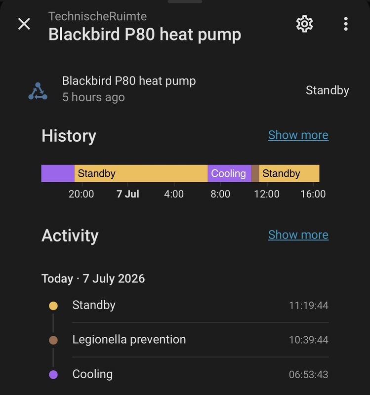

nou, koelen is er vandaag weer eens niet bij. Het begon best goed vanmorgen, maar toen werd er ineens een legionella run gestart, vreemd want die was er afgelopen zondag ook al. Daarna standby en hij koelt niet meer. App geeft aan dat het koelen kan beginnen als er 24 uur niet verwarmt is.
@Weheat Is er een software update geweest of zo, zodat ie van slag is? Ik zou dat toch wel graag willen weten, met release notes wat er dan veranderd is. Je kunt toch niet zomaar nieuwe software pushen…heb dat al eerder aangegeven.
Afbeeldingslocatie: https://tweakers.net/i/EguQoqDbxvGPQRhob_mMA4ajNUY=/x800/filters:strip_icc():strip_exif()/f/image/EpXtoUbCzodBheRkLJibXKO4.jpg?f=fotoalbum_large

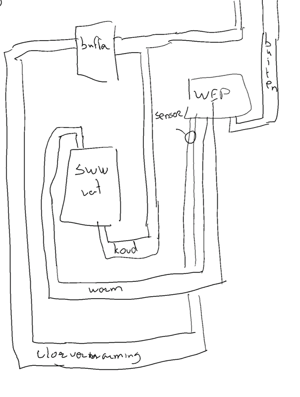

Ik las dat er een e.e.a. verkeerd is aangesloten.
Wat ik verder nog zie aan de grafiek is het volgende:
- Tijdens een SWW behoort de "Gevraagde watertemperatuur" hetzelfde te blijven als daarvoor. Die is namelijk alleen voor het CV circuit.
- Tijdens een SWW run behoort "Watertemperatuur huis in" niet op te lopen. Echter misschien een enkele graad, omdat er geen koud water evt meer doorheen gaat.
- Een "Gevraagde watertemperatuur" van 29,5 graad (als ik het goed zie) is niet echt bepaald een temperatuur welke voort komt uit de koelinstellingen.
Tip: Je kan de portal ook in het Nederlands zetten. ;)

jeroendh schreef op dinsdag 7 juli 2026 @ 20:17:
Dit is wel een interessant gegeven; ik heb eerder een post gedaan dat bij een SWW run regelmatig mijn water-uit een tijdje kouder is dan water-in, waardoor het SWW vat eerst afkoelt.
Ik zie dat mijn Watertemperatuur huis in altijd oploopt tijdens de SWW run (zowel als het goed gaat, als het niet goed gaat):
De oranje lijn is de watertemperatuur huis in; die start op dezelfde temperatuur als de water-in/water-uit (+- 20 graden in dit voorbeeld) en loopt dan op tot een graad of 29. Zodra de SWW run klaar is en hij weer gaat koelen, zie je dan even een piek van die temperatuur om dan weer snel te dalen.
Waar vindt die meting plaats? In de buitenunit? Binnenunit? Losse meetpunten ergens op mijn leidingen?
Voor mijn SWW-run probleem heeft de installateur WeHeat ingeschakeld. Hopelijk snel duidelijkheid.
Afbeeldingslocatie: https://tweakers.net/i/cILpy-T9fNfZlSx8DifuB5wR4BE=/800x/filters:strip_exif()/f/image/iOjEo9cq6hwlpd6txKpGrMPM.png?f=fotoalbum_large
  • jeroendh
  • Laatst online: 17:16
aloft schreef op woensdag 8 juli 2026 @ 00:28:
De meting vind als het goed is plaats vlak ja je CV circulatiepomp. Deze sensor zit op de buis geklemd, en het is ook aan te raden deze te isoleren. Het langzaam oplopen van de huis in had ik eerst ook. Dit komt zeer waarschijnlijk doordat het SWW vat niet als laatste in de retour zit. Maar dat er daarna nog een CV retour leiding erbij komt.
Die piek op het einde is normaal. In de aanvoer en retour leiding zit nog wat warmer water, wat dan door je CV circuit gepompt wordt. Dat water gaat rond en komt even later al een heel stuk afgekoeld weer langs de sensor. Dat is die 2e kleinere piek erna.

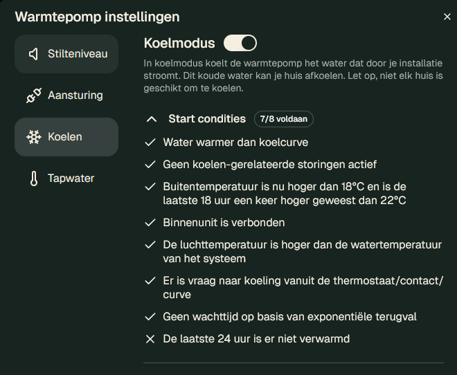

Tijgerkracht schreef op dinsdag 7 juli 2026 @ 16:36:
Aha, zie nu in portal (niet in de app) dat de conditie voor 24 uur niet verwarmen niet afgevinkt is.
Dus het lijkt erop dat er iets is gereset qua timer, direct voor of na de legionella run. Er is nl. al weken niet verwarmd (aan/uit thermostaat en die staat gewooon uit), dat is ook te zien aan de status. Ik vermoed en verwacht dat het koelen ergens tussen 10:00 en 11:00 weer zal beginnen.
Wel jammer dat dit lijstje dan weer niet te zien is in de app op je telefoon.
En @weheat, zou toch graag nogmaal willen vragen om een pingetje als er iets aan de software of instellingen veranderd. Nu tasten we in het duister en moet je speculeren wat er aan de hand is.
Afbeeldingslocatie: https://tweakers.net/i/QXcFRMOAuQ06H9RJHZH3u5WDv1Y=/fit-in/4000x4000/filters:no_upscale():strip_exif()/f/image/gCfnkwLZlG0Mz6vuzfhplqq5.png?f=user_large

  • Carboy54
  • Registratie: Januari 2017
  • Laatst online: 18:14
Zit de retour van het boilervat wel als laatste in de retour naar de warmtepomp??

Tijgerkracht schreef op woensdag 8 juli 2026 @ 09:33:
Ben er toch nog maar iets verder ingedoken.
Na de legionella run zag ik ineens een heel kort moment van verwarmen.
Dat heeft mijn Home Assistant niet gezien en het Aan/Uit contact is ook nooit aan geweest, dus dit heeft de warmtepomp zelf verzonnen.
En jawel, vandaag rond 11:23 is de BB80 weer begonnen met koelen.
Afbeeldingslocatie: https://tweakers.net/i/84WPnXFIpepfL6UPr7P7Shh0pmw=/800x/filters:strip_exif()/f/image/DbVZL9sMvVGsNvYVyTSfHJU4.png?f=fotoalbum_large
Afbeeldingslocatie: https://tweakers.net/i/gDT1CcpahkzB56zAT4h0G41Azgw=/fit-in/4000x4000/filters:no_upscale():strip_exif()/f/image/PjbV0oD4UmSBZRs4YaSjMPyK.png?f=user_large
21x325WP, 10x410WP, SE10K, Blackbird 8K, vloerverwarming en fancoils, Vent-Axia WTW, EV sinds 2018

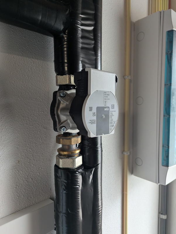

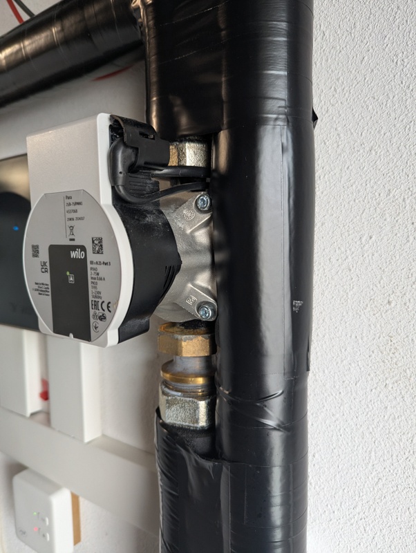

Ik wil graag de CV circulatiepomp isoleren, maar vind geen kant en klare isolatie mantel voor de Wilo Para 25/8-75/iPWM1. Wat is hiervoor de beste oplossing. Ik heb het hele leidingtrace geïsoleerd behalve de pompen. Voor de SWW circulatiepomp is dat niet erg, dat beetje verlies. Maar de CV pomp heeft best vaak last van condens bij koelen.
Afbeeldingslocatie: https://tweakers.net/i/352X7SoSIcBIAs2LJ8c04yqFIhs=/x800/filters:strip_icc():strip_exif()/f/image/nKJgqfh528VXkVoLJFgAv27M.jpg?f=fotoalbum_large
Afbeeldingslocatie: https://tweakers.net/i/Ps3CcowUAYXdQ2LrwHcYaG86eX4=/x800/filters:strip_icc():strip_exif()/f/image/EhixaA4FQJvuTHSR1Q50nNKs.jpg?f=fotoalbum_large
  • ComPeter
  • Laatst online: 20:03
ComPeter
iddqd idkfa
Civil schreef op woensdag 8 juli 2026 @ 13:12:
~~~~~~~[Afbeelding]
~~~~~~~[Afbeelding]
Er zijn isolatie schuim schilden beschikbaar
https://rensa.nl/Product/4176148
[ Voor 35% gewijzigd door ComPeter op 08-07-2026 13:26 ]
iddqd idkfa

  • Civil
  • Laatst online: 16:50
(jarig!)
dannyll schreef op woensdag 8 juli 2026 @ 14:02:
zo..dat is een serieuze prijs voor wat isolatie.
Dat is pomp + isolatie. Ik zoek natuurlijk de losse isolatieschil passend bij het type pomphuis.
  • Jpiek
  • Registratie: Maart 2022
  • Laatst online: 06-09 21:42
Ik heb er 2 stukken buisisolatie 32mm omheen gevouwen. Gewoon pas gemaakt voor links en voor rechts. Boven en onder tyrap er omheen...

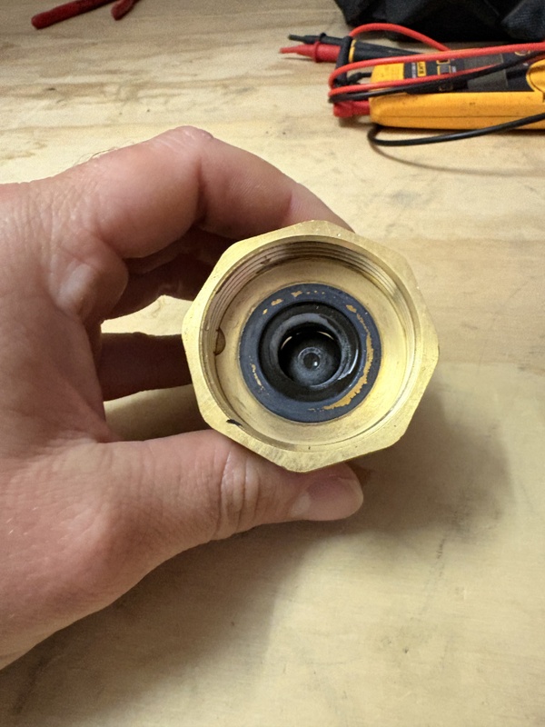

  • STIMPPYYY

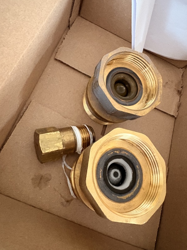

Resultaat van vandaag. Twee keerkleppen vervangen (sww en cv, beide maakte herrie. Gezien de smurrie kan ik mij dat voorstellen) en nieuwe vorstventielen buiten ivm het dumpen van water. Verder 90gr bocht aangedraaid ivm lekkage. Overigens was het overstortventiel buiten ook voorzien van nieuwe pakking en opnieuw aangedraaid.
Minimale pakking zat op alle onderdelen, zeker niet ok vanuit de fabriek van WeHeat. Hoe dan ook, geen lekkage meer en geen herrie meer in de leidingen.
Afbeeldingslocatie: https://tweakers.net/i/5NSXHm7YUcA_nEuVh6sw1vkcGz4=/x800/filters:strip_icc():strip_exif()/f/image/wwyudvgUHyttiKWn1k8jFdpi.jpg?f=fotoalbum_large
Afbeeldingslocatie: https://tweakers.net/i/jH19wz57CFagC1iCv57xJOMWGFM=/x800/filters:strip_icc():strip_exif()/f/image/H9sTiJsZKACZO6PKOFiN95bk.jpg?f=fotoalbum_large

STIMPPYYY schreef op woensdag 8 juli 2026 @ 17:05:
~~~~~~~~~~~~~~~[Afbeelding]
In plaats van vervangen zou ik eerst beginnen met reinigen van jouw afgiftesysteem. Zowel het probleem met de kleppen alsook de overdrukklep en vorst ventielen vinden al die smurrie niet geweldig blijkt. Jouw warmtewisselaar in de warmtepomp gaat ook problemen geven op termijn en in principe geen garantie van de fabrikant.
[ Voor 6% gewijzigd door Carboy54 op 08-07-2026 18:13 ]
Voor nu heb ik dat ook maar gedaan. De buisisolatie zo pas mogelijk gemaakt en flink ingetaped (tot de tape op was ;)). Dat is best een priegelwerkje met de kabels en de buis ernaast die er strak tegenaan zit. Maar niet ontevreden met het resultaat.
Hoop wel dat je bewust bent dat dit dampdichte isolatie moet zijn en dat er nergens enige opening op de naden van de isolatie mag zijn. Anders krijg je alsnog condens op je leidingen en erger die blijft tussen de leidingen en isolatie zitten. Het recept voor corossie. Zo ook bij je pomp.
https://huis-laten-isoleren.nl/armaflex-voor-leidingen-en-kanalen-flexibele-gesloten-cel-isolatie-die-energie-bespaart-en-condens-voorkomt/
[ Voor 11% gewijzigd door MotorBeast op 09-07-2026 14:02 ]

Carboy54 schreef op woensdag 8 juli 2026 @ 10:07:
Ik hoop dat mijn tekenkunsten helpen, dit is hoe het eruit ziet:
Afbeeldingslocatie: https://tweakers.net/i/Hb-bjJ6zfpvd7_jNKe5yRZ5-TO4=/x800/filters:strip_exif()/f/image/2fMUvi2bOq3aC7xu4lHk8ByX.png?f=fotoalbum_large
Als ik naar een installatiehandleiding kijk die ik online gevonden heb dan lijken DHW en CH omgedraaid te zijn in de WEP aansluiting (2 linkerbuizen). Als ik de kap eraf haal, dan hebben ze met stift op de linker pomp CV geschreven en de rechter "Boiler". Wellicht hebben ze die pompen nog omgedraaid. Of heb ik een ander model WEP.
[ Voor 22% gewijzigd door aloft op 09-07-2026 14:11 ]
  • Jpiek
MotorBeast schreef op donderdag 9 juli 2026 @ 14:00:
Dat wordt een uitdaging met een pomp met een front zoals de Wilo's ?
Tenzij je ze helemaal intaped...
Ik koel overigens niet (meer, afgezien van ff een test) dus geen issue met condens, het is hier puur warmteverlies beperken..

  • Civil
(jarig!)
Daar ben ik mij van bewust, daarom inderdaad de tape om alle naden goed dicht te maken. En ik gebruik inderdaad armaflex isolatie.

aloft schreef op donderdag 9 juli 2026 @ 14:00:
Lijkt ok.
  • aloft
  • Laatst online: 04-09 00:55
Dank voor de check. De installateur is in overleg met WeHeat wat er aan de hand kan zijn waardoor ik regelmatig bij SWW verwarmen eerst een tijd het vat aan het koelen ben. Afgelopen week weer 3 keer gebeurd. Ook afgelopen week met de legionella run. Gelukkig elke keer maar een minuut of 10.
Als ik terugkijk in de historie lijkt het wel alleen voor te komen als er in de uren ervoor gekoeld is op de vloerverwarming. Ik zou nog eens kunnen testen of het niet optreedt als ik koeling uitzet. Maar die koeling is nu wel erg welkom. En ook met de koelstand zou het gewoon goed moeten werken.

aloft schreef op donderdag 9 juli 2026 @ 20:19:
Het enige wat bij mij opkomt is dat een van de kleppen onder de waterpompen blijven hangen.

  • STIMPPYYY
QuestionMarc schreef op donderdag 9 juli 2026 @ 16:14:
Ff nog een vraagje over de combi warmtepomp / vloerverwarming verdeler met pomp:
Voorheen had ik zo'n schakelaar ertussen zitten wat de pomp aan zet als er warmte door de buizen gaat, maar die hebben ze er tussenuit gehaald. Nu staat de pomp eigenlijk 6 maanden voor de kat zijn viool te draaien...waarom is dat?
Vanwaar de pomp, kan die niet weg (open verdeler)?

QuestionMarc schreef op vrijdag 10 juli 2026 @ 08:30:
Dan kun je beter die pompschakelaar ertussen zetten, die laat in ieder geval de pomp eens per dag een minuut draaien.
Als je dat nodig vindt, ja.
Overigens, het water in de vloer is zelfs tijdens de hete dagen rond de 22 - 23 graden. Zonder koelen. Ik heb hem die hete periode de hele dag laten draaien en zonder koelen wordt de ruimte niet warmer dan 24,5 graden. Maar eind juli gaat de oude mengverdeler eruit en komt er een pomploze in. Levert vooral veel betere prestaties bij het verwarmen.

  • testmanager
  • Laatst online: 17:27
Uit welk jaar was jouw Weheat installatie?
  • STIMPPYYY
testmanager schreef op vrijdag 10 juli 2026 @ 16:29:
Jan 2025 geplaatst
