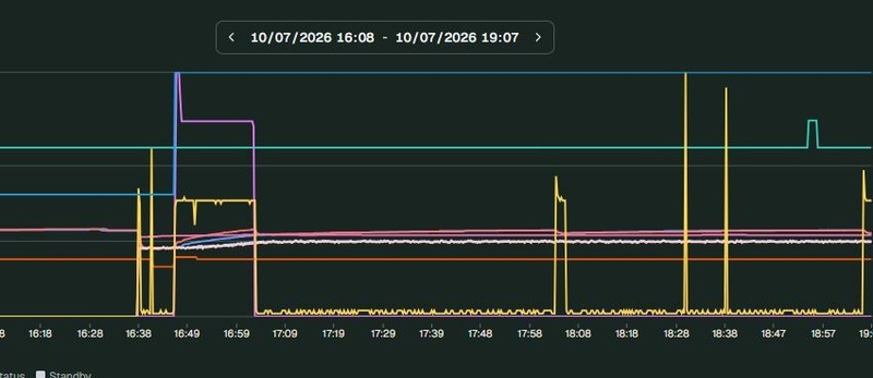

Civil schreef op vrijdag 10 juli 2026 @ 21:26:
Ik mag toch aannemen dat alles is getest en er op z'n minst een legionella run is gestart voordat ze zijn vertrokken?
Ze hadden al twee uur vertraging omdat het het vat en de binnenunit nog ergens moesten gaan ophalen. Hiervoor is twee keer een schouw gedaan met foto's, maar die informatie hadden ze niet. Ze vertelde me dat ze getest hadden, maar ik zie nu geen legionella run. Ik ben as maandag wel. Dan maar een paar dagen koud douchen...Afbeeldingslocatie: https://tweakers.net/i/ApTyOxZuJrRCt6E-d3Ll5pVZ-e4=/800x/filters:strip_icc():strip_exif()/f/image/VqKNa1UHD5E2uXZE5rYDKzdu.jpg?f=fotoalbum_large
[ Voor 24% gewijzigd door frank2908 op 10-07-2026 22:10 ]

frank2908 schreef op vrijdag 10 juli 2026 @ 22:05:
Ze hadden al twee uur vertraging omdat het het vat en de binnenunit nog ergens moesten gaan ophalen. Hiervoor is twee keer een schouw gedaan met foto's, maar die informatie hadden ze niet. Ze vertelde me dat ze getest hadden, maar ik zie nu geen legionella run. Ik ben as maandag wel. Dan maar een paar dagen koud douchen...[Afbeelding]
Gewoon nu bellen, en gelijk laten afmaken waar ze aan begonnen zijn. En anders de restfactuur niet betalen?
Even alles van stroom en na 10 min weer erop (tot app aangeeft wp offline)
Zit er niet gewoon een heleboel lucht nog in het systeem?

STIMPPYYY schreef op zaterdag 11 juli 2026 @ 09:51:
Gedaan, in de app werd offline weergegeven. De binnenunit knippert een lichtblauw lampje.

Carboy54 schreef op zaterdag 11 juli 2026 @ 11:29:
Ik heb alle ontluchting ventielen even open gezet. Komt geen lucht uit.

frank2908 schreef op zaterdag 11 juli 2026 @ 15:07:
En wat zei de installateur toen je hem belde?

testmanager schreef op zaterdag 11 juli 2026 @ 17:19:
De monteu kon online niets doen, want hij had de inloggen gegevens niet van weheat. Ze komen as maandag langs

Vandaag lijkt er iets mis te gaan met de legionella run.
Hij start netjes om 12.00 uur zoals handmatig ingesteld. Er komt nu in de grafiek ook een SWW doeltemperatuur. Tijdens de legionellarun 41 graden.... lijkt mij niet goed. Maar hij trekt hem tot 61,5 graad SWW temperatuur. Vervolgens gaat hij om 15:46 uur weer aan voor 15 min en haalt hij weer niet de 64 graden. Ondertussen was iemand gaan douche en om 19:06 uur springt hij weer aan voor de Legeoiella run. Ook nu weer een SWW doel van 41 graden ipv 64. Denk dat ze bij @Weheat een typefout hebben gemaakt. Na 40 min had hij de 64 gaden gehaald dus ik hoop dat hiermee de run voor deze week klaar is.
Vorige week week liep hij netjes door tot 64 graden.

Louis schreef op zondag 12 juli 2026 @ 19:47:
wat was je water uit tijdens de afgebroken runs?
  • Louis
  • Laatst online: 20:09
havoc764 schreef op zondag 12 juli 2026 @ 20:52:
Run 1: 64,3 en Run 2: 64,4 Run 3: 67,0

Louis schreef op zondag 12 juli 2026 @ 21:05:
dat zit wel goed geen grootte afwijking opzichte van je vat dus je temp sensor is niet defect.

  • jeroendh
  • Laatst online: 17:16
Het was gister waarschijnlijk te warm buiten om de run af te kunnen afmaken. (beveiliging van de compressor) Daarbij is de pomp helaas nog niet zo slim genoeg om dan om 15:46 te bedenken van he het is nogsteeds erg warm buiten ik probeer het niet eens.
Wat betreft de SWW doeltemp zou je daar inderdaad 64 moeten zien. Echter staat er bij mij buiten de tijdsvakken altijd 0 ipv 35 graden. Dat klopt ook niet. 8)7

  • Gameboy
  • Laatst online: 19:13
Tijgerkracht schreef op dinsdag 14 juli 2026 @ 07:04:
Kijk even op het portal, mogelijk is tie in een wachtmodus gekomen omdat het water de 16.3 graden heeft bereikt of daar onder is gekomen.
Dat zou er dan ongeveer zo uit moeten zien:
Afbeeldingslocatie: https://tweakers.net/i/vQAyDVlgf3Njh1t3RF4n9CtKsXM=/fit-in/4000x4000/filters:no_upscale():strip_exif()/f/image/T9yY7uXf5J5WfzPfxDtzf5ae.png?f=user_large
Weheat BB P60 | 6x 405 Wp Oost, 6x 405 Wp West | Zonneplan Day-Ahead | 1x Sessy 5 kWh

Sinds eind juni hebben wij een Weheat BB P80 draaien in onze woning uit 1965. De woning is nog in transitie; nieuwe kunststof kozijnen met triple glas zijn onderweg, dus momenteel hebben we nog een mix van enkel en dubbel glas. Ons gasverbruik lag voorheen op circa 1700 m³ per jaar, waarvan 300 à 400 m³ naar het SWW ging via onze oude Nefit Ecomline uit 2002, die echt aan vervanging toe was.
De installatie vond net voor de hittegolf plaats, waardoor de warmtepomp direct een aantal legionellaruns onder extreme omstandigheden heeft kunnen maken. Zelfs toen het buiten 30 graden was, perste de unit moeiteloos 71+ graden water eruit. Ook de recente legionellarun bij de huidige ~27 graden verliep zonder problemen. Wij maken hier overigens geen gebruik van koeling; omdat we grotendeels nog werken met oudere type radiatoren (ledenradiatoren), wordt koelen sterk afgeraden vanwege condensvorming. Dat verklaart mogelijk ook waarom onze resultaten afwijken van die van jou.
Ik ben erg benieuwd hoe de unit zich deze winter gaat houden. Volgens mijn berekeningen komt hij bij -10 °C momenteel nog wat capaciteit tekort en zal het back-up element moeten bijspringen, maar ik verwacht dat dit verleden tijd is zodra de nieuwe kozijnen en het triple glas geplaatst zijn.
Afbeeldingslocatie: https://tweakers.net/i/Tpe_mqaa8diiRzRUyrRMw9QZ8UU=/x800/filters:strip_icc():strip_exif()/f/image/T4Y3NQbCCm9OJIYNgRUg8jyE.jpg?f=fotoalbum_large
