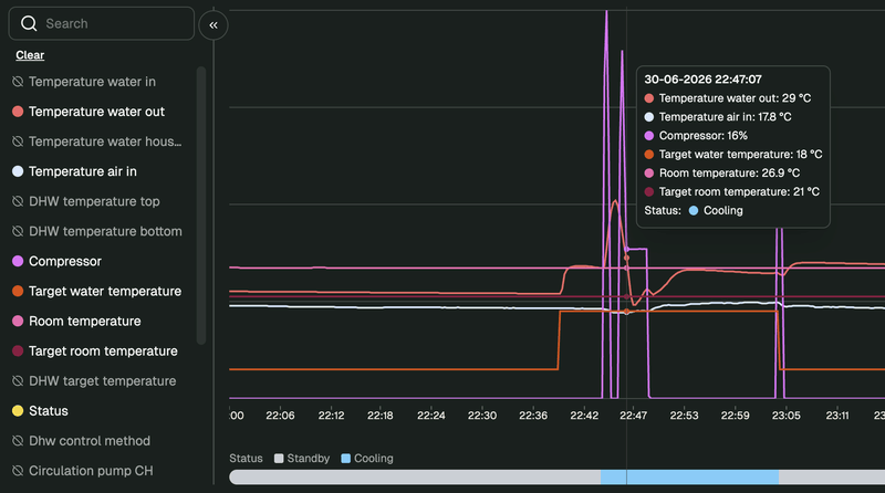

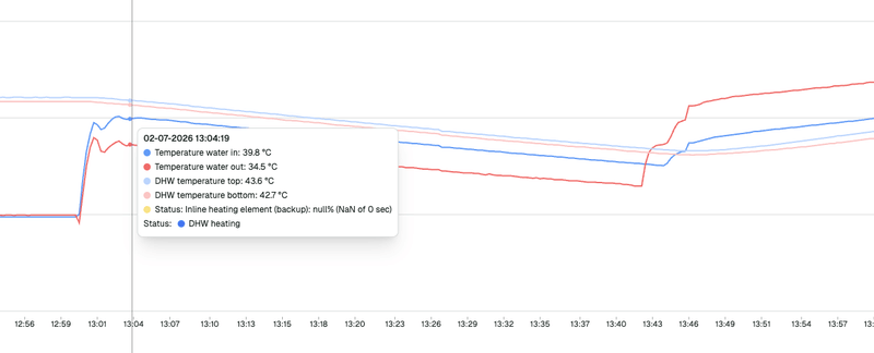

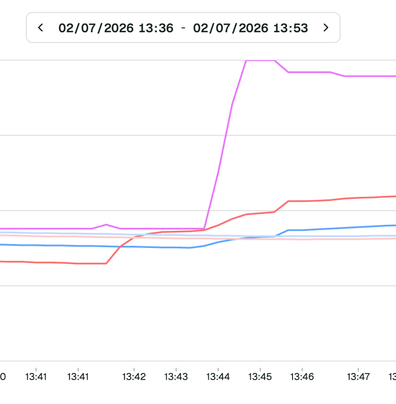

Bedankt allemaal. Jullie zijn meer behulpzaam dan de installateur. Ik ben niet thuis komende dagen maar ik heb wel een foto van de verdeler die ze hebben geplaatst (misschien niet de beste foto).
Afbeeldingslocatie: https://tweakers.net/i/V9-_ROXnRrQiBNmTHlmFEwj4qwA=/800x/filters:strip_icc():strip_exif()/f/image/noO4wXHbdtQ7Evh5MJiV1qDt.jpg?f=fotoalbum_large
Hij heeft ook nog een (korte) koelings run gedaan gisteravond, heb de grafiek ook bijgevoegd.

Pr088 schreef op woensdag 1 juli 2026 @ 12:15:
Heb je ook een buffervat in je centrale verwarmingssysteem (dus niet je SWW/douche-vat)? En zo ja, hoeveel liter en staat deze in serie geschakeld of parallel?
ja ik heb een Buffervat 50L + extra circulatiepomp t.b.v. parallel aansluiting.
Als iemand nog andere iedereen heeft hoor ik het graag. Ook als andere fotos nog zouden helpen. Zal ook een mailtje sturen naar de installateur dat ik toch wel echt wat meer meedenken van ze verwacht, zeker omdat ze zelf de verdeler hebben aangesloten.

SiNisTrAD schreef op woensdag 1 juli 2026 @ 12:46:
Zodra ik thuis ben zal ik all verwarmingen boven ook open draaien (meeste grote staan dicht), kan ook wat fans erop zetten.
Ik heb de warmtepomp nu meer dan een jaar en vorig jaar heeft hij het redelijk gedaan maar ik was niet echt thuis tijdens de echt warme dagen. Ik heb zeker een paar goede dagen gehad, zelfs dit jaar heb ik de vloer koud voelen worden (eenmalig). Mijn huis is uit 2011 dus isolatie is wel behoorlijk in orde en het blijft in de huiskamer redelijk koel maar zou toch wel graag de koelings optie willen gebruiken voor mijn woonkamer (heb er genoeg voor betaald zou ik denken).
Er komt trouwens ook AC voor veel kamers boven en op zolder (niet de woonkamer) daarmee kunnen we waarschijnlijk de luchtvochtigheid al omlaag krijgen. Ik heb trouwens ook een losse ontvochtiger die ik eens aan zou kunnen zetten in de woonkamer.
Ik zie twee dingen die mogelijk invloed hebben, ik zie een bypass/avdo? Die hoort (dacht ik) juist op het verste punt van je installatie, niet direct op je aanvoer en retour. Daarnaast kan mogelijk je parallel buffervat een probleem zijn? Omdat je met een vloerverwarming werkt zou ik sowieso niet kiezen voor parallel, maar voor een serieschakeling (in de retour). Dat is beter voor je rendement tijdens het verwarmen.
Je hebt 'oude' radiatoren boven, dan moet je die juist NIET opendraaien. Omdat het koude aanvoerwater bovenin je radiatoren binnenkomt en door de lage temperatuur direct naar beneden zakt, zal het water niet je radiator verkoelen, maar rechtstreeks naar de retourleiding gaan. Dus je retourleiding levert vervolgens weer koud water af (niet opgewarmd door de omgeving). Dus boven alles dicht draaien en eerst alleen met de vloer koelen.

  • Technician-
  • Laatst online: 18:31
Nogmaals, met radiatoren kun je niet koelen.
Ook niet met een fan erop. Radiatoren moeten dichtstaan tijdens koelen.
Koelen kan met fancoils met lekbak en met vloerverwarming met pomploze verdeler worden soms goede resultaten behaald.
Maar alleen als je leidingsysteem van meerlagenbuis of koper/rvs is.
Met stalen leidingen in je systeem NIET koelen.

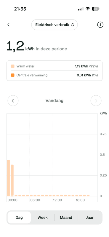

Goedenavond,
Ik zie sinds 3 dagen dat er iets veranderd is in mijn statistieken. Er is een verbruik per uur (wel heel minimaal), terwijl de verwarming uit staat uiteraard tijdens deze warme dagen. Ook de COP is van 4,2 naar 2,8 gedaald.
De app geeft ook heel de tijd aan dat de warmtepomp het tapwater aan het verwarmen is terwijl de compressor op 0% staat.
Weet iemand wat hier e.v.t. aan de hand is?
Afbeeldingslocatie: https://tweakers.net/i/YLoyOHlmcD0k_eG48BU5nEU5hJ0=/x800/filters:strip_exif()/f/image/GYLUhldHbK1zR6c4M09r7utK.png?f=fotoalbum_large

steef12345 schreef op woensdag 1 juli 2026 @ 22:07:
Goedenavond,
Alleen de afgelopen dagen of ook van daarvoor tijdens de hele warme dagen?

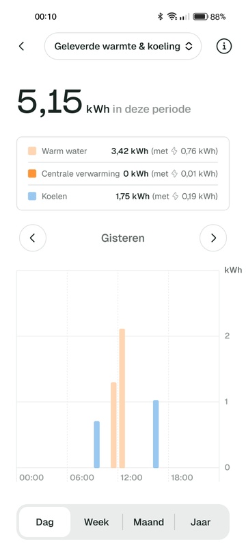

  • Mg4gebruiker
  • Registratie: Februari 2025
  • Laatst online: 17:28
Goedenavond,
Hier ook. Ik denk dat het meetartefacten zijn.

Mg4gebruiker schreef op donderdag 2 juli 2026 @ 00:18:
[Afbeelding] In weekstatistiek meldt de app zelfs bij verwarmen een negatieve opbrengst in kWh : -0,1 kWh uit 0,02kWh stroom....
Verwarming staat ook gewoon uit hier.
Toevoeging: vanaf het moment in mei dat ik koelen heb aangezet laten de weekstatistieken negatieve verwarming zien. Het heeft dus echt met koelen te maken.
ik heb sindsdien (aanzetten koeling) een verbruik van continu 40 Watt in plaats van de oorspronkelijke 10 Watt (gemeten via Homewizard kwh meter). Ook nu ik de koelfunctie heb uitgezet blijft hij dit 'hoge' idle verbruik geven.

  • aloft
  • Laatst online: 04-09 00:55

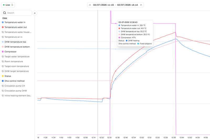

Is dit normaal gedrag?
Ik heb tapwater verwarmen geprogrammeerd op 13:00 (indien nodig). Ik zie dat hij netjes om 13:00 start, de temperatuur van het water dat door de warmtepomp gaat stijgt even flink, en daarna daalt (met 44 % compressor) de temperatuur zowel van water in als uit langzaam weer. Tot 40 minuten later de water-uit (rode lijn) ineens omhoog schiet.
Dit lijkt elke dag zo te zijn als hij tapwater moet verwarmen, ene keer duurt het 15 minuten, andere keer 45 minuten. In die periode koelt -natuurlijk- ook het SWW-vat wat verder af doordat er koeler water doorheen stroomt.
Afbeeldingslocatie: https://tweakers.net/i/Nknc0wmhokdLOrbXVwMVyTmfGYU=/fit-in/4000x4000/filters:no_upscale():strip_exif()/f/image/ltfHgYPBInvk9ACVGkbbsTvB.png?f=user_large
Zien andere mensen dit verschijnsel ook? Ik heb in het verleden wel een aantal keer gehad dat hij bleef afkoelen (alsof de stroming 'verkeerd om' was, met als gevoel dat m'n SWW vat volledig afgekoeld werd). Moest toen binnen- en buitenunit van de stroom halen om dat te onderbreken.
Installateur heeft er toen naar gekeken en op afstand -blijkbaar- kunnen oplossen. Maar wellicht dus nog niet helemaal.

aloft schreef op donderdag 2 juli 2026 @ 13:53:
Nee, lijkt mij niet normaal:

  • Gameboy
  • Laatst online: 19:13
Hmm nee, dat klopt helemaal niet ;) Ik denk dat je installateur even terug mg komen om de installatie door te nemen en te fixen...

  • aloft
Gameboy schreef op donderdag 2 juli 2026 @ 14:18:
Rood = watertemperatuur uit
Blauw = watertemperatuur in
Dus hij koelt eerst een tijd actief het water af (alsof hij in koelmodus staat) . En dan lijkt hij ineens om te slaan. Zou het kunnen dat dan de waterstroming omdraait, ik weet niet hoe normaal het verscihl tussen verwarmen en koelen gemaakt wordt?
[ Voor 7% gewijzigd door aloft op 02-07-2026 15:27 ]
  • Gameboy
aloft schreef op donderdag 2 juli 2026 @ 15:26:
In de buitenunit zit een 4-wegklep, die de stromingsrichting van het koelmiddel omdraait. Maar daarvan kan ik me niet voorstellen dat het misgaat, dat had in de fabriek al duidelijk moeten worden, en dan was deze buitenunit nooit verkocht en geïnstalleerd ;)
Er zit in de installatie zelf dus iets verkeerd, en je installateur zal dat moeten verhelpen, desnoods met hun hulpvraag aan Weheat, maar dit is niet jouw verantwoordelijkheid...

ComPeter
iddqd idkfa
MotorBeast schreef op woensdag 1 juli 2026 @ 19:24:
Ik ga niet in herhaling vallen.
Maar je doet het wel!
iddqd idkfa
  • SiNisTrAD
  • Laatst online: 15:26
Kleine update. Na nogmaals een email met details stuurt de installateur een monteur. Ben benieuwd.
  • aloft
Gameboy schreef op donderdag 2 juli 2026 @ 15:31:
Ik heb nog een aantal dagen vergeleken, hij doet het niet elke keer. Ik zie nog geen logica wanneer het gebeurt, het is bv niet altijd na een koel sessie van de vloerverwarming.
Ik ga nog eens contact opnemen met de installateur
  • Mg4gebruiker
Kan je temperatuur boven - en onderin het vat erbij plotten?

  • aloft
Mg4gebruiker schreef op donderdag 2 juli 2026 @ 16:08:
Afbeeldingslocatie: https://tweakers.net/i/6K-PhUqX76v8G6YYBZzl1u66D8k=/800x/filters:strip_exif()/f/image/4domyDh1vqgNZbnNi5ZYbkJX.png?f=fotoalbum_large vat temperatuur zit aan het begin rond de 44 graden. Target is 50 graden, handmatig schema met verschillende target temperaturen.
Om 13:42 als Twater-uit ineens stijgt is het vat rond de 33 graden. Hij is daarna tot +- 15:00 bezig om het vat weer naar 50 graden te krijgen.
In juni is het 9 keer gebeurd. Nooit met een legionella-run.
  • STIMPPYYY
aloft schreef op donderdag 2 juli 2026 @ 16:33:
[Afbeelding] vat temperatuur zit aan het begin rond de 44 graden. Target is 50 graden, handmatig schema met verschillende target temperaturen.
Plot ook compressor

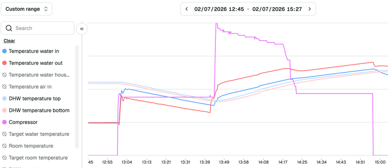

  • aloft
Afbeeldingslocatie: https://tweakers.net/i/2rDYMCOS2dGOaPXTANZ6ZvnbjWI=/800x/filters:strip_exif()/f/image/E8LT7sESZjaQOPclaKgjk0vo.png?f=fotoalbum_large
Paars is compressor, draait in het begin op 44 % en zodra hij 'omklapt' gaat die door naar 100 om dan langzaam terug te zakken en blijft dan weer op 44 % draaien tot einde.
  • Gameboy
aloft schreef op donderdag 2 juli 2026 @ 17:30:
Ik zou zweren dat dit betekent dat de 4-wegklep idd verkeerd om staat (koelmodus) tijdens het eerst deel, en dan halverwege ineens de goede kant (verwarmingsmodus) op gaat, waardoor het er allemaal weer goed uit ziet en de boel ook echt opwarmt!
Het flippen van de temperaturen bij de buitenunit lijkt daar heel sterk op (naar mijn mening). Eerst is de retour warmer dan de aanvoer, dat water wordt dus actief afgekoeld in de buitenunit. En het hele boilervat wordt ook actief gekoeld. Het WP water neemt warmte op uit de boiler, dat kun je zien aan het feit dat de temperatuur in de boiler hoger is dan de aanvoer vanuit de WP...
Dus: zeker je installateur erbij halen, en desnoods blijven aandringen op onderzoek door Weheat. Dit klopt niet. Mogelijk moet de 4-wegklep (of de hele buitenunit) worden vervangen...
Hieronder een SWW run waarbij alles goed werkt, vanaf het begin van de run tot het eind. De retourtemperatuur is altijd hoger dan de temperaturen in de boiler, en dat is logisch. Anders heb je geen warmte-afgifte natuurlijk ;)
Afbeeldingslocatie: https://tweakers.net/i/zc0AgkDH2gCUjEdMDGJAWNqEQmI=/234x176/filters:strip_exif()/f/image/LciS5tDeDgUQ8ZKTsJyoeTKm.png?f=fotoalbum_medium

Gameboy schreef op donderdag 2 juli 2026 @ 18:58:
Wel raar dat wanneer de compressor in vermogen terugzak de watertemp ook weer direct daalt.

STIMPPYYY schreef op donderdag 2 juli 2026 @ 19:04:
Juist niet, dat is volledig verwacht. Minder vermogen betekent minder opwarming van het water door de buitenunit?
Of de 4-wegklep blijft hangen. Als de pomp harder gaat lopen doet de klep wat hij doen moet.

Mg4gebruiker schreef op donderdag 2 juli 2026 @ 19:11:
In de grafiek gaat de aanvoertemperatuur ineens flink omhoog (en flipt naar de "goede" kant van de retourtemperatuur), ruim vòòrdat de compressor harder gaat werken, dus dat lijkt mij niet een aannemelijke oorzaak ;)
Sterker nog: dat hele kleine piekje in het compressor-verbruik lijkt vrijwel overeen te komen met de tijd van de plotseling snelle stijging in de aanvoertemperatuur. Ik zou daar een vermoeden aan kunnen hangen dat de compressor dan heel even iets harder moet werken omdat de 4-wegklep heel even gesloten is in de overgang tussen de ene en de andere stroomrichting. Daaruit leid ik dan weer af dat het mogelijk die 4-wegklep is die "spontaan" wisselt van koeling naar verwarming, voordat de compressor daarna harder gaat werken om verwarming lekker op te stoken...
[ Voor 39% gewijzigd door Gameboy op 02-07-2026 19:47 ]

Gameboy schreef op donderdag 2 juli 2026 @ 19:43:
Zit ongeveer 2 minuten tussen. Je ziet wel een bumpje van 44 naar 45 % compressor op exact het moment dat hij flipt, maar dat lijkt me een meet-afwijking.
Contact gehad met installateur, verhaal met data op de mail gezet, hij gaat het doorzetten naar WeHeat.
Afbeeldingslocatie: https://tweakers.net/i/7AaRwOtP-UQNvKWCbu14hRVjDHg=/x800/filters:strip_exif()/f/image/M8G2edh3INFv0CJd05g1tu8T.png?f=fotoalbum_large

aloft schreef op donderdag 2 juli 2026 @ 19:46:
Zie mijn edit, ik vermoed dat de compressor heel even tegen een "dichte" stand van de 4-wegklep moet pompen (tijdens het omschakelen), en dat dat de verklaring van dat piekje is, en niet per se een meetfout ;)
Weheat BB P60 | 6x 405 Wp Oost, 6x 405 Wp West | Zonneplan Day-Ahead | 1x Sessy 5 kWh
Wellicht heb je gelijk. In ieder geval monteurswerk.

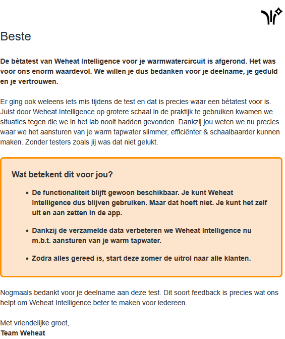

ekops schreef op vrijdag 3 juli 2026 @ 11:34:
Nog nieuws over weheat intelligence? Misschien van onze bèta testers? 😃
Mail van gisteren:
Afbeeldingslocatie: https://tweakers.net/i/KGe8-pcHiOHBoh_dIHCU0Zl1fgI=/fit-in/4000x4000/filters:no_upscale():strip_exif()/f/image/0ecW1agCuaRTyWHCdLTQGCJq.png?f=user_large
