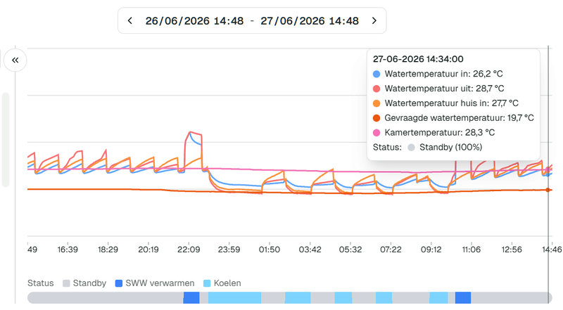

  • Pompie2025
  • Registratie: Juli 2025
  • Laatst online: 25-07 15:14
BB80 heeft de laatste dagen toch aardig wat koelcycli gedraaid, maar ik vind het nog lastig te volgen/voorspellen. Kamertemperatuur loopt nu op naar 28 graden, maar ondanks een cyclus van rond de 50 minuten vanmorgen en nu de wachttijd voorbij is, start hij niet met koelen. Waarom niet?
Nog wel een specifieke vraag: ik heb een verdeler met een pomp (geen open verdeler dus) met 3 standen. Tot nu toe had ik hem op de laagste stand gezet met de logica dat hij dan de meeste koelte af kan geven aan de vloer en het water terug naar de warmtepomp niet te laag is (ander stopt hij weer met koelen). Is dit de juiste logica, of juist de pomp op sneller zetten?
Afbeeldingslocatie: https://tweakers.net/i/FumCcZeuTkcJidO7r5h1NkgWDpw=/800x/filters:strip_exif()/f/image/J9ucMEvmAm0fw4z7cJbhkGBm.png?f=fotoalbum_large
Afbeeldingslocatie: https://tweakers.net/i/t6atjbJeeJmHYFQTdO-FdNI8iHo=/800x/filters:strip_exif()/f/image/vXb4uUGlFUVdsz61wq1nqvLn.png?f=fotoalbum_large

Pompie2025 schreef op zaterdag 27 juni 2026 @ 14:58:
Verdeler en koelen. Dit is al xxx besproken hier op het forum.

Carboy54 schreef op zaterdag 27 juni 2026 @ 15:04:
Daar heeft hij toch niks aan? Als de zoekfunctie nu lekker werkte.... Verwijs hem naar de startpagina als daar het antwoord te vinden is. En anders: help hem. Daar is dit forum voor bedoeld is.
Hij start niet omdat je run te kort heeft geduurd en Weheat eist dat je pas na 24 uur weer mag koelen. Dit kan je onder andere zien in de teller bij de wachttijd voor koelen in de portal.
Het kan ook zijn dat hij op een langere pauze staat.

Mg4gebruiker schreef op zaterdag 27 juni 2026 @ 15:26:
[Afbeelding] Het kan ook zijn dat hij op een langere pauze staat.
Bedankt! Inderdaad bijna onmogelijk om een antwoord op een vraag makkelijk te vinden. Nu ongeveer 20 pagina's terug geklikt en daar wel wat gevonden.
Gesloten verdeler is dus gewoon niet echt geschikt. Ventiel dichtdraaien wordt als work around genoemd maar Carboy heeft al eerder gezegd dat het eigenlijk niet zo kan werken.
Destijds nog wel met de installateur over gehad, maar ze vonden de aanvoerleidingen naar de vloerverwarming te smal voor een open verdeler. Overigens met verwarmen nergens last van.
Zoals je ziet in mijn afbeeldingen is mijn wachttijd 0 minuten, en heeft hij de vorige ronde rond de 50 minuten gedraaid dus zou ook na 3 uur weer mogen starten.

Pompie2025 schreef op zaterdag 27 juni 2026 @ 15:38:
Als je de pomp sneller zet dan zal hij ook meer mengen denk ik.
Het kan zijn dat je leidingen een beperkende factor vormen. Geldt ook voor mij. Maar als ik de mengfactor uit de vergelijking haal (T water huis in =T vloer in) dan levert Een open verdeler mij een 20% snellere opwarming en 15% lager aanvoer T op. Dat ga je zeker merken bij het koelen want ipv direct terug naar de WP gaat het koude water nu volledig de vloer in. Dus zal de WP langer doorgaan.

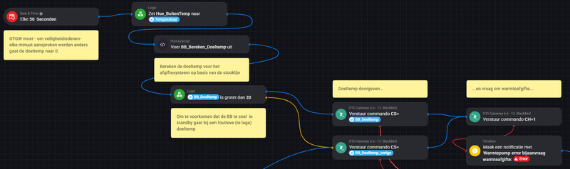

  • LuisjeNL
  • Laatst online: 10:02
In een poging om problemen met de lyric t6 uit te sluiten, heb ik deze eruit gehaald en de installatie op stooklijn gezet incl het vinkje bij koelen.
Over een kleine 6 uur kom ik er achter of het gewerkt heeft ;)
Wel bijzonder dat hij aangeeft niet te koelen omdat dit uit zou staan in de settings, zou dit in de monteurs/installatie instellingen zijn?

Nu lees ik op de WeHeat website het volgende:
Bij Weheat hebben we daarom slimme veiligheidsinstellingen ontwikkeld die automatisch rekening houden met het dauwpunt. Weheat Intelligence bepaalt voortdurend het dauwpunt op basis van actuele buitentemperatuur- en vochtigheidsgegevens. Hierdoor kan het systeem automatisch bepalen welke watertemperatuur veilig is om condensvorming zoveel mogelijk te voorkomen.
https://support.weheat.nl/installer/s/article/Koelen-met-een-warmtepomp-hoe-werkt-dat-nu?language=nl_NL
Is jullie bekend of deze functie ook echt werkt? Mijn indruk is namelijk van niet. Voor zover ik kon zien volgt de warmtepomp de koelcurve - maar corrigeert niet voor het dauwpunt. Tijdens een van mijn experimenten was het dauwpunt 20,5 graden (volgens de weer-app op mijn iPhone), maar bleef de warmtepomp een watertemperatuur van 19 graden vragen (conform de door mij ingestelde koelcurve). Met als gevolg condens.
Hier zat de warmtepomp een stuk boven de gevraagde temperatuur, uren achter elkaar zeker een graad hoger, dus ik denk dat ie er wel rekening mee probeert te houden

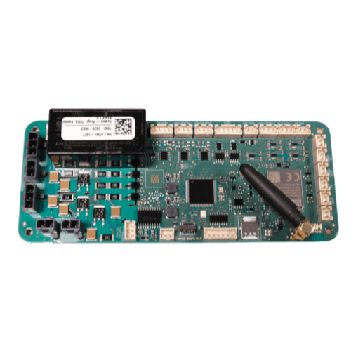

Heeft er iemand toevallig detail foto’s van het controlboard in de buitenunit? Maakt niet uit welke unit het is want het board is identiek.
6 zonnepanelen, 4kWh thuis accu en een Flint op een huisje uit 1896
  • RobbieT
  • Laatst online: 17:05
Voogel schreef op maandag 29 juni 2026 @ 18:57:
Die komt van internet, betere foto's heb ik nog niet kunnen vinden.
Afbeeldingslocatie: https://tweakers.net/i/sbj-qfNT8sjxG3hq8il1RmM5V-Q=/fit-in/4000x4000/filters:no_upscale():strip_exif()/f/image/VEbgm7Xh0BUhvuqCB3IKB9QM.png?f=user_large
CPU en RS485 chip lijken dezelfde als op de print van de binnenunit:

  • RobbieT
Voogel schreef op maandag 29 juni 2026 @ 19:16:
@RobbieT @LuisjeNL thanks maar deze had ik zelf ook gevonden, helaas zo lage resolutie dat je er erg weinig mee kan. Ik ben met de tweakers van OpenQuatt/OpenAmber in gesprek om te kijken of we de Flint ook kunnen besturen via dezelfde Amitime firmware info. Alleen staat mijn Flint op een dakkapel dus daar kan ik niet makkelijk bij.
Ik weet niet of je verder in dit topic hebt gelezen?
Een tijdje geleden heb ik al eens meegeluisterd op de RS-485 bus tussen de binnen en de buitenunit met een modbus-sniffer.
Ik zag toen alleen in RAW mode data langskomen, maar dus niks wat op modbus leek.
Dus je zal in de buiten-unit moeten meeluisteren tussen de Amitime controller en het Weheat board.
Wat dus alleen opgaat bij een Flint, niet bij de andere modellen.
De andere modellen hebben alles direct op de Weheat printplaat aangesloten zitten.
Dan mis je dus alle data die vanuit de binnen-unit komt, als je op die plek meeluistert.
Een ander bezwaar is dat je iets in de buitenunit aan moet sluiten wat veel omslachtiger is dan aan de binnen-unit.

  • RobbieT
Voogel schreef op maandag 29 juni 2026 @ 19:44:
@RobbieT zeker je opmerking over het verkeer tussen binnen en buiten had ik gezien, daarom zit ik juist te kijken naar in de buiten unit zelf. Qua locatie is dat inderdaad nogal onhandig maar er is nog een belangrijk punt: de Amber en Quatt hebben een pomp in de buitenunit zitten direct op het Amitime board maar Weheat heeft dat alleen op de binnenunit.
Daarnaast vind ik die route jammer omdat die alleen mogelijk is met de Flint, niet met de andere modellen.
Als je in dit topic op RS-485 en/of modbus zoekt dan heb je zo alles bij elkaar wat al uitgezocht is.

Nu ook weer een update over het niet werken van het koelen. De installateur heeft contact gehad met weheat en het probleem zit in het afgifte systeem. De installateur zegt dus doodleuk dat je maar iemand anders moet gaan zoeken om dit probleem op te lossen. Ze hebben zelf hier de verdeler vervangen door een open verdeler bij aanlegt dus dat gaat niet helemaal op. Volgens mij hadden ze dit ook wel even kunnen aangeven bij inspectie en aanleg lijkt me. Ik ben geen specialist. Jullie nog tips? Zit ik ernaast?

  • STIMPPYYY
  • Laatst online: 16:23
SiNisTrAD schreef op dinsdag 30 juni 2026 @ 11:29:
Wat gebeurt er precies dan?
  • Gies123
  • Registratie: Maart 2018
  • Laatst online: 09:59
Barryvdh schreef op dinsdag 30 juni 2026 @ 11:47:
Wil je eens delen hoe je dat doet dan? Gebruik je https://github.com/Alexwijn/SAT of regel je het via custom regeling?
Hoi Barry, dat is -meen ik- al meerdere keren hier door @Jpiek uitgelegd. Hij heeft het eerder dan ik al geïmplementeerd en ik heb het geïmiteerd ;-). Zoek het gerust even terug.
We gebruiken een Homey als domotica hub en daar hebben we een OTGW aangekoppeld (bedraad en onbedraad te kopen via de nodo-shop). Dit stukje hardware plaats je tussen je bestaande thermostaat (die daarmee zijn functie verliest) en de warmtepomp. De aansturing van de OTGW doe ik met een zogenaamde flow op de Homey:
Afbeeldingslocatie: https://tweakers.net/i/YcyBWKRjk_9wDYBZzpa1CP-IhSQ=/800x/filters:strip_exif()/f/image/w9FjZcYyAi9IcTnqOndFUMnt.png?f=fotoalbum_largeDe berekening van de watertemperatuur (ik noem het hierboven Doeltemp; niet helemaal correct) op basis van o.a. de buitentemperatuur doe ik in een homey-script en vervolgens geef ik de berekende watertemperatuur door aan de OTGW middels het CS-commando. Het openthermprotocol inclusief de commando's en beschrijving ervan staat uitgewerkt op internet.
Hiermee kan ik de warmtepomp dus laten aan/uit gaan wanneer ik wil en zelf bepalen welke stooklijn ik wil en deze via het dashbord on the fly aanpassen, zie eerdere post. Zo heb ik ook het -20 graden buiten temperatuur-punt vervangen door -15 graden omdat ik -20 onrealistisch vind en een veel te grote stap vanaf het voorliggende +9 graden punt.
Wanneer er door een fors veranderde buitentemperatuur een flinke stijging/daling is in de berekende watertemperatuur, zorg ik ervoor dat de berekende watertemperatuur in kleine stapjes (elke 50 seconden) wordt doorgegeven om daarmee een rustigere loop van de warmtepomp te hebben. Ook de mate van zoninval in de kamer kan je meenemen in de berekening evenals het (langere tijd) openstaan van een deur (hoewel ik dat niet in het script heb staan; ik probeer het zo simpel en flexibel mogelijk te houden).

  • SiNisTrAD
  • Laatst online: 15:26
STIMPPYYY schreef op dinsdag 30 juni 2026 @ 12:20:
Kort samengevat:
  • Ik hebt een Weheat‑warmtepomp (Sparrow P60) met ongeveer 50 m² vloerverwarming en een open LT‑verdeler, allemaal door dezelfde partij aangelegd.
  • Verwarming werkt inmiddels redelijk, maar vloerkoeling is niet stabiel: soms koelt hij heel kort, maar de meeste tijd doet het nauwelijks iets.
  • In de grafieken zie je dat er duidelijke koelvraag is (kamer ~27–28 °C, gewenst 21 °C, gevraagde watertemperatuur ~18 °C, status “Koelen 100%”), maar het water dat het huis in gaat blijft bijna op kamertemperatuur. De aanvoer wordt dus praktisch niet koud.
  • Over meerdere dagen is er in totaal maar een paar uur gekoeld, en bij stopreden staat “storing actief”, terwijl in het instellingen‑scherm staat dat bijna alle startcondities voor koelen voldaan zijn (Alleen de startconditie “wachttijd op basis van exponentiële terugval” staat op dit moment niet voldaan).
  • Een week eerder heeft vloerkoeling wél kort merkbaar gewerkt (vloer duidelijk kouder), dus fysiek kan het systeem koelen.
Helaas heb ik eerder in de winter ook al meerdere keren problemen gehad (huis koud, vaak moeten bellen), dus al veel storingen gehad en nu weinig bereidheid om het integraal op te lossen.
Hoop dat dat helpt
  • STIMPPYYY
SiNisTrAD schreef op dinsdag 30 juni 2026 @ 14:05:
Kort samengevat:
Hoop dat dat helpt
Geen andere afgifte? En alles staat open (dus ook je vvw groepen staan allemaal open)?
Heb je kunnen zien dat de compressor ook daadwerkelijk iets deed? Je ziet soms dat de CV pomp draait, maar compressor 0%. Er staat dan wel ' koelen' . Wat is de storingsinformatie die jouw installateur ziet dan?
Koelen zet je aan, maar thermostaat doet daar niet veel mee. Er wordt direct een stooklijn toegepast meteen vraag van X-watertemp (standaard 18). Zet anders je thermostaat gewoon op 16,5 voor de zekerheid.
  • SiNisTrAD
STIMPPYYY schreef op dinsdag 30 juni 2026 @ 14:14:
Ik ben zelf nooit aan de verdeler of aan de instellingen van de vloerverwarming geweest.
De open verdeler en de aansluiting op de vloerverwarmingslussen zijn volledig door de warmtepomp‑installateur aangelegd en ingeregeld bij plaatsing van de Weheat.
Boven heb ik nog gewone verwarmingen (radiatoren), maar ook daar heb ik zelf niets aan veranderd sinds de installatie. Ik kan ze eventueel wel allemaal gaan openzetten?
Wat ik in de grafieken zie is dat de compressor bij koelen wel iets doet, maar steeds maar heel kort: korte piekjes en daarna weer uit, terwijl de “watertemperatuur huis in” nauwelijks daalt. Er is dus wel koelpoging, maar geen stabiele run waarin het water echt richting de gevraagde 18 °C gaat.
Storingsinfo: in het portaal staat “Laatste stop reden: storing actief”. Installateur zegt “geen koelen‑gerelateerde storingen zichtbaar”, maar ik heb nog geen concrete DTC‑code of oorzaak gekregen.
Thermostaat: gewenste kamertemperatuur staat al op 21 °C bij ~27–28 °C gemeten, dus er is volgens de grafieken wel koelvraag. Ik kan hem nog lager zetten (16,5 °C) om uit te sluiten dat het daaraan ligt.
Vooral erg jammer dat ze me niet eens verder willen helpen.

  • havoc764
  • Laatst online: 13:23
SiNisTrAD schreef op dinsdag 30 juni 2026 @ 14:32:
ik denk dat hier iets speeld wat niets met koelen specifiek te maken heeft.
Storing actief is niet een error die je krijgt als die zijn setpoint behaalt heeft en om die reden uitgaat.
Mijn eerste gedachte is een issue met de flow of pomp. Makkelijk achter te komen al word je er misschien niet blij van.

  • SiNisTrAD
havoc764 schreef op dinsdag 30 juni 2026 @ 14:50:
Ga naar instellingen en zet de wp op stooklijn en laat hem eens een uurtje goed verwarmen als die dat wel doet dan gaat het alleen met koelen mis en kan je geen flow error hebben.
thx voor het meedenken! Volgens mij behaalt hij ook niet zijn setpoint. Ze zeggen dat er een probleem is met de afgifte die een storing veroorzaakt. Ik heb de WP op stooklijn met 32C op 25C, hopelijk gaat hij zo aan
Alles openzetten, dus ook de radiatoren boven (standje 5). Controleer dus even de groepen van je vvw verdeler. Zet de thermostaat ook voor de zekerheid laag. Foto's van de installatie zijn dan ook handig/

Weheat Flint FE, 7X325 O, 8X325 W, SE4000h, 2x Marstek Venus E 3.0, MG4 ER
  • Stefan1989
  • Laatst online: 29-08 11:38
Kort samengevat:
Hoop dat dat helpt
Bijna onmogelijk. De sparrow kan makkelijk hele lange koel runs maken. Ook met 1 vloerverdeler.
Er moet meer aan de hand zijn. Kun je wat fotos delen?
