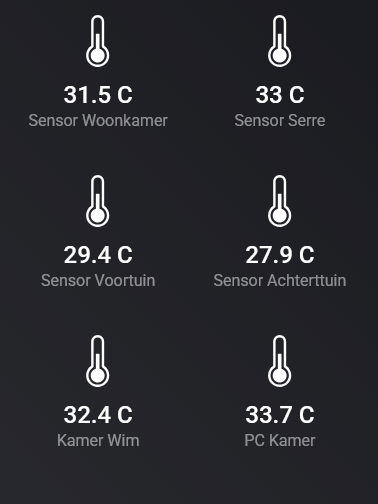

Jpiek schreef op donderdag 25 juni 2026 @ 15:04:
Jawel, voortuin is 29,4C en 61,1%, achtertuin 27,5C en 80,5%
Lucky you...hier in de schaduw in de achtertuin ruim 33° .
Op het dak waar de Blackbird staat is het 36.1°.
Afbeeldingslocatie: https://tweakers.net/i/fI7K-3kv-ITZRBpwWt_ckf6ufxM=/fit-in/4000x4000/filters:no_upscale():strip_exif()/f/image/WCEKZwiIcFnFdLP1pM3SCtbh.png?f=user_large
21x325WP, 10x410WP, SE10K, Blackbird 8K, vloerverwarming en fancoils, Vent-Axia WTW, EV sinds 2018

Tijgerkracht schreef op donderdag 25 juni 2026 @ 15:30:
Ik wordt hier niet heel blij van :
Afbeeldingslocatie: https://tweakers.net/i/fSHSbiNAJ0upa6RbhrWaKGQtMgs=/fit-in/4000x4000/filters:no_upscale():strip_exif()/f/image/DMrpAwFuKJCAYjoQAuvYfdxA.png?f=user_large
