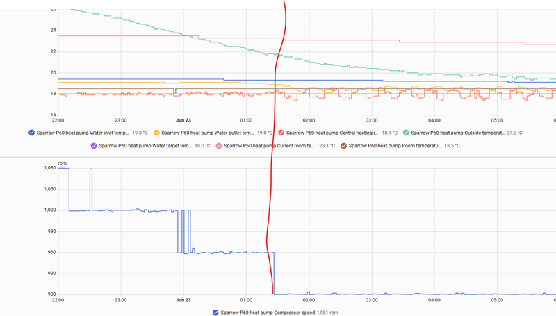

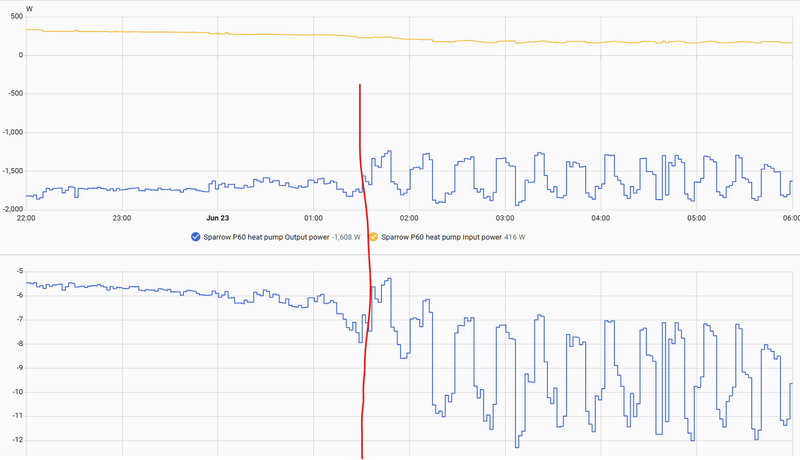

Het valt mij tijdens het koelen op dat wanneer de Sparrow terug moduleerd naar 16% de output power en daarmee samenhangend de COP erg volatiel worden. Iemand een verklaring voor dit gedrag?
Het lijkt samen te hangen met het schommelen van de huis IN temp om de target temp.
Ik weet alleen niet waarom hij schommelt, de compressor blijft immers continu op 16% tijdens dit gedrag.
In huis gaat hij direct naar een pomploze verdeler, daar zitten geen kleppen, thermostaten etc tussen.
bij compressor >16 blijft hij veel constanter rond target temp.

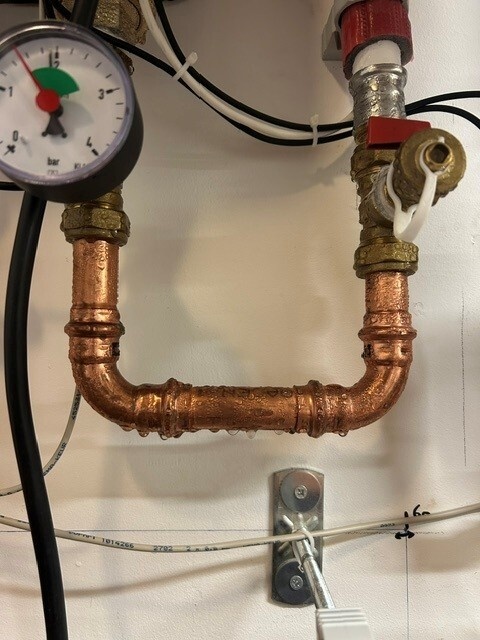

Afbeeldingslocatie: https://tweakers.net/i/O6igolidUr-N95g9hxC_JGkVuOQ=/800x/filters:strip_icc():strip_exif()/f/image/4dDM7RVUXw2E24tKLJhygQLE.jpg?f=fotoalbum_large Vanmiddag om 1200 de legionella run gehad zoals gewoonlijk op woensdag om 12:00. Om 15:41 ging ie weer met een legionella run beginnen voor een paar minuten en om 18:45 alweer. Afbeeldingslocatie: https://tweakers.net/i/nQpCZwheaMfVLzv_16tbalsKOFE=/800x/filters:strip_icc():strip_exif()/f/image/zwbqz0x5w3eo64s4cdgBwTjH.jpg?f=fotoalbum_large Ik zie dat de 64 graden niet zijn gehaald vanmiddag. wellicht dat ie het daarom nog een paar keer probeert. Misschien heeft het warme weer er iets mee te maken. Ik doe niet koelen overigens.
iemand hetzelfde mee gemaakt vandaag?

netevolutions schreef op dinsdag 23 juni 2026 @ 11:49:
Ik heb (alleen) Jaga radiatoren met Heatmeister fans die netjes reageren op de koelcyclus. Er is ook een buffervat (parallel) van 80L. In de ochtend en avond heb ik een run van 1,5 uur voor koeling. Ook 'nachts draait het een paar keer. Overdag gebeurt er helemaal niets. Aan alle condities is voldaan. Ik snap dat nog niet ondanks het mooie overzicht van condities.
Op eerste gezicht vind ik het jammer dat de afgifte circulatie pomp niet veel langer doordraait. Er zit best veel koud water in het buffervat, maar zodra WP met koelen stopt, stopt ook de circulatiepomp van CV systeem. Die koude kan best nog gebruikt worden in het huis. Uiteraard probeer ik de afgifte te verbeteren, maar dit lijkt me een quick win.
En ja de pomp klinkt anders in de koelstand.
Vervolg op experiment. Ik heb eerst koellijn omlaag gebracht naar 16 graden (als test). Geen effect: overdag in zijn geheel geen koel activiteit, terwijl alle condities op ok stonden.
Daarna heb ik de aansturing veranderd van open therm (zomerstand) naar stooklijn. Nu is ie wel aan gesprongen en heeft dus overdag wel gekoeld. 3,5 uur run.
Voor wat het waard is. Komende dagen aankijken.

Heb ik ook gedaan. Wel je condens in de gaten houden. Heb de WP nu op 19 graden ingesteld, kijken of het enigszins afkoelt.

Check wel op condensvorming langs je leidingen en bij je radiatoren.

Mijn sparrow is 3 dagen oud. Koeling doet ie langdurig, na het opwarmen van het boilervat staat het ding enige tijd in stand-by. Weet iemand waar die 8 of 9 voorwaarden staan? Ik zie alleen een tekst dat het apparaat over x minuten klaar is om te koelen.
De leiding waarmee warm water de bioler ingaat is ook de leiding waarmee koud water aangevoerd wordt, dus die wachttijd snap ik wel. De boiler en binnenununit staan in de bijkeuken met ongeisoleerde leidingen (op mijn verzoek). De druppels hangen er aan. 😳 en na de binnenunit gaat het nog een meter of 10 door de kruipruimte om bij de verdeler uit te komen. Onder de verdeler voelen de kunststof slangen ook wat klam. Koelcurve staat op 19 bij 22 buiten en 21 bij 40 buiten. Ik zie ook dat naar mate de hitte toeneemt ook de ‘huis in’ stijgt. WP lijkt dus wel een dauwpunt te berekenen. Maak ik me teveel zorgen over die condens of…?
Even over je opmerking: "De leiding waarmee warm water de bioler ingaat is ook de leiding waarmee koud water aangevoerd wordt..." dat klopt niet?
De leiding die door de verwarmingsspiraal in je boilervat loopt, is een separate leiding met een eigen circulatiepomp (of een driewegklep), waar uitsluitend en alleen warm water doorheen stroomt, en dan ook alleen maar tijdens SWW bedrijf.
Tijdens verwarming of koeling loopt daar juist niets doorheen, want die waterstroom gaat dan door een andere leiding naar je afgiftesysteem (en een eventueel buffervat).

Ik denk dat we verschillende leidingen bedoelen. Ik doel op een leiding uit de buitenunit richting (uit het hoofd) binnenunit.
Gisteren heb ik de ramen en deuren dichtgezet ivm de hitte. Tot bedtijd was het buiten warmer dan binnen. Enkel een bovenlicht open voor ventilatie. Zo bleef het redelijk koel in huis. Maar de luchtvochtigheid werd daardoor juist heel hoog. Hoe gaan ‘jullie’ hiermee om? Of is het met deze recordtemps voor iedereen pionieren?
Ik heb nu een luchtontvochtiger ingezet. Die produceert uiteraard warmte, maar wie weet helpt het.
Ah ja, de buitenunit heeft uiteraard altijd maar 1 set leidingen naar binnen ja (aanvoer en retour). Dat is bij elke WP zo.
En verder: ja, de het wordt vochtiger in huis, want je pompt geen vocht naar buiten, alleen warmte. Daarom moet je de Koelcurve ook zo instellen dat er geen condensatie optreedt. En soms is dat op het randje...

Afbeeldingslocatie: https://tweakers.net/i/s2gLUU02STElRa3ZAxY0udiAOBg=/fit-in/4920x3264/filters:max_bytes(3145728):no_upscale():strip_icc():strip_exif()/f/image/fLcHmidGIsAtidrnNzcxGK0E.jpg?f=user_large
Dus dit is niet de bedoeling ;)!
Voor mij geen koelen meer. Vind het simpelweg te risicovol op de plekken waar ik het leidingwerk niet kan zien. Overigens was dit met de default settings vanuit weheat.
[ Voor 33% gewijzigd door f12f12f12 op 25-06-2026 14:06 ]
