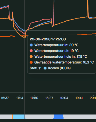

Hoi @SebastiaanPs , heb even gekeken en het was op dat moment 30 graden buiten op het dak.
dus dit is best plausibel.

Het zou kunnen, maar het is wel vreemd want in dit bericht staat dat op advies van Weheat de Flint een BUH nodig heeft voor deze buiten temperaturen terwijl de Sparrow en BlackBird het beiden zonder BUH moeten kunnen. Misschien kan je installateur de reden zien?
Overigens deed mijn Flint het gister zonder problemen in 30+ graden dus ik had geluk dit keer 8)

Het zou kunnen, maar het is wel vreemd want in dit bericht wordt over de Flint gezegd dat die een BUH nodig heeft voor deze buiten temperaturen terwijl de Sparrow en BlackBird het beiden zonder BUH moeten kunnen. Misschien kan je installateur de reden zien?
Ja, apart om 17:24 was het buiten ook nog 29.7 graden (lucht inlaat temp) en toen ging het tot 63,1 graden in het SWW vat; is dat voldoende voor legionella?
Afbeeldingslocatie: https://tweakers.net/i/PWqQoZePG7IznKYs0BoSUdBjbsE=/x800/filters:strip_exif()/f/image/dz3cARJIgLGplwxlu73gkzGq.png?f=fotoalbum_large

Nee, moet 20 minuten 64 graden zijn: https://support.weheat.nl/s/article/legionellapreventie?language=nl_NL

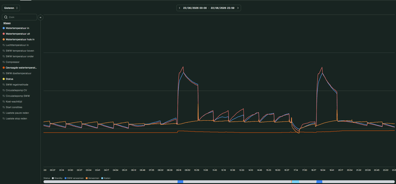

Ik merk dat mijn BB vandaag met koelen de gewenste watertemp niet haalt vanaf 12:00, toen hij ong 28.5 buitentemp had. 16 gevraagd, ik krijg 16.5, 17 gevraagd en ik krijg tot 18gr.
De piek buitentemp was 33gr om 16u, maar de hoogste watertemp was om 19u. Kan iemand de hoge watertemp verklaren? Met puur buitentemp kom ik er niet. Gister had ie 24u netjes op gevraagde temp

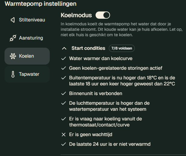

Vandaag op de Weheat grafiek voor de Blackbird P60 zie ik "koel-wachttijd" (staat op 90 minuten) en "start condities" verschijnen in de lijst. Weet iemand wat deze betekenen?
Er staan "?" icoontjes bij, daar kun je de uitleg vinden ;)

Vraag met betrekking tot koelen.
Ik probeer via de grafieken te achterhalen waarom hij pas rond 17.00/17.30 uur begint met koelen en dit dan ook maar een half uurtje vol houdt. Zie hieronder de instellingen, status en grafiek van gisteren.
Afbeeldingslocatie: https://tweakers.net/i/LKjCNMaw4Z3dR6E5cnsPtdisZm0=/fit-in/4000x4000/filters:no_upscale():strip_exif()/f/image/YiIrEbmuOMJtceXN2MUe0mfn.png?f=user_large
Afbeeldingslocatie: https://tweakers.net/i/KLGeghPQEnl8dIxSNwCXLYadjMo=/800x/filters:strip_exif()/f/image/Jf0mUlbAIrVykqV4nVxf261j.png?f=fotoalbum_large
Afbeeldingslocatie: https://tweakers.net/i/ybQ6JN9hcpA8ltXf7lw8G5mXYcY=/800x/filters:strip_exif()/f/image/APPeIM3dlCpKPfEFfS14DW0k.png?f=fotoalbum_large
Afbeeldingslocatie: https://tweakers.net/i/FnnxyI20leQybm-NbPnrFFBl1b8=/fit-in/4000x4000/filters:no_upscale():strip_exif()/f/image/hZsaDuQN9zNrdsqLXTeCSWne.png?f=user_large
Door deze korte koelsessies zit ik dus ook op de 24 uur wachttijd. Komt dit puur door het feit dat hij de gewenste temperatuur heeft bereikt of is er iets anders aan de hand?
Alvast bedankt.

Ik heb gemerkt dat de run eindigt wanneer de temp Huis in een halve graad onder doeltemperatuur komt. Je temperatuur daalt nu te snel, oftewel je kunt het koelvermogen niet daadwerkelijk kwijt. Staat alles wel open?
Wat is je afgiftesysteem; vloerverwarming, lage temp convectoren, radiatoren?
  • ejvbm
  • Registratie: Juli 2016
  • Laatst online: 21:09
iBasch schreef op dinsdag 23 juni 2026 @ 20:55:
Het betreft vloerverwarming en 1 traditionele radiator. De radiator staat volgens mij dicht. Ik heb nu in ieder geval de koelcurve naar 18 graden gezet. Dat zou dan als het goed is ook al zorgen voor een wat langere run als ik het goed begrijp.

Dat is het. Onder de gevraagde T.

Er is sinds kort heel veel meer info over de status van de koeling beschikbaar in het Weheat portal. Zie je 2e afbeelding, rechts. Daar staat:
"Laatste stop reden
Storing actief"
Het koelen is dus gestopt vanwege een storing, niet omdat een temperatuur bereikt is of iets anders.
Als bijvoorbeeld de retourtemperatuur te laag wordt, (onder de ingestelde koellijn), dan pauzeert het koelen (het stopt niet, maar pauzeert). Dan zie je een reden bij de andere optie (dit staat er nu bij mij):
"Laatste pauze reden
Watertemperatuur kouder dan instelling"
En bij:
"Laatste stop reden
Niet gestopt"
Dus: als je status is dat de koeling gestopt is, en niet simpelweg gepauzeerd, dan is er iets aan de hand waar je wellicht met je installateur over kunt bellen...

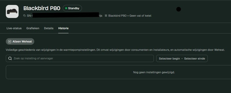

Hey, is dit nieuw ?
Afbeeldingslocatie: https://tweakers.net/i/pL0mRvTtzpcwRQcbzR9WW44islc=/800x/filters:strip_icc():strip_exif()/f/image/wZa0WTJvJEJ0TI2YbuXAVio9.jpg?f=fotoalbum_large
  • Gameboy
  • Laatst online: 06-09 13:52
Dat zit al een tijdje in het portal (enkele maanden?), maar ik heb nog niet gezien dat er ook iets weergegeven wordt. Het label "Alleen Weheat" doet vermoeden dat dit alleen door @Weheat zelf kan worden uitgelezen.
Op dit moment dan, maar later hopelijk ook door eindgebruikers? Waarom zou je het anders tonen?

Zo die boiler cyclus hakt er wel in zeg. De hele cyclus kost ruim 3 uur aan koeltijd om die boiler een stukje op te warmen. En ik douche nu toch praktisch koud. |:(
3 uur:
45 min boiler opwarmen
1 uur wachttijd na boilercyclus
1,5 uur koelen van het CV water naar een koele temperatuur
Ik bedacht het me net 2 minuten te laat om het boiler schema aan te passen. :'(
Dus de tip, die hierboven ook al langskwam:
Zet je boiler handmatig op 40 graden of lager

Ik heb een uitdaging met de WeHeat P40 i.c.m. LTV radiatoren en fancoils. Vanwege een aantal slecht getimede koel-runs is door de 'exponential back-off' de wachttijd voor koelen opgelopen naar 16 uur... Het vervelende is dat de WP door de hoge wachttijd vaak het heetst van de dag overslaat, dan midden in de nacht gaat koelen, en weer besluit dat het geen effect heeft. Deze cyclus is moeilijk te doorbreken.
Eerder heb ik de koelmodus handmatig uitgeschakeld, en pas aangezet toen het buiten echt heet was. Dit werkte op zich: de WP deed een koelrun van 1.5u, waarna de wachttijd werd gehalveerd. Echter is dit geen duurzame oplossing.
Mijn vraag: zijn er trucs om de wachttijd aan te passen of te resetten, zodat de WP weer wat runs tijdens hete momenten kan doen (en dus vanzelf de wachttijd weer aanpast)?

Ik heb koelmodus geactiveerd, maar WP blijft op stand-by staan. Hoelang duurt het voordat de koelmodus actief wordt?
Hybride BB P80 WP, Atag i36CZ, 14 x 330 WP zonnepanelen, Marstek Venus E 3.0 5,12kWh, HA tooling
  • SiNisTrAD
  • Laatst online: 04-09 16:47
ja ik snap het ook niet helemaal. Hij was lekker aan t draaien, het werd koeler en ineems stopt hij ermee.
Deze 2 waren nu ook niet meer waar:
- There is a demand for cooling from the thermostat/contact/curve
- No waiting time based on exponential back-off
Dus schijnbaar had hij zijn temperatuur bereikt ok goed.
Maar nu staat ie wel in cooling mode maar doet hij niks. Er staat bij Stop reason: Fault active.
Maar wat voor fault dat weet ik niet. Vorige keer heb ik de stroom eraf gehaald en weer aangezet en toen ging ie weer voor 2 uur (en de kamer een graad omlaag).
Iemand een idee.

  • ZeRoC00L
RNacoustics schreef op woensdag 24 juni 2026 @ 15:54:
Vrij snel hier, max 5 minuten. CV pomp gaat draaien en na enige tijd gaat de WP aan op koelen.
Bij voorwaarden staat wel 9/9 (of 8/8) ?
Volg je bankbiljetten
