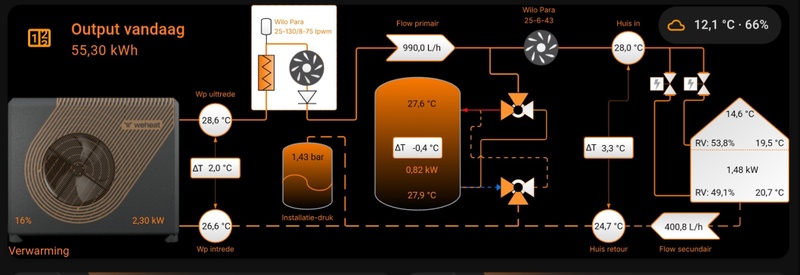

Ik heb Homeassistant weer draaiend , maar heeft iemand een idee waarom uitgerekend vermogen in/uit en COP ontbreken? Dat lijken me toch relevante parameters. Ik begrijp de logica niet van het weghalen maar misschien weet 1 van jullie dat?
Vermogen uit zou alleen kloppen bij installaties zonder een parallel buffervat. Om vermogen uit te rekenen heb je drie dingen nodig: flow, warmtecapaciteit van water en delta t. Weheat berekende altijd vermogen uit aan de hand van: flow, warmtecapaciteit water en delta t tussen huis-in en wp intrede. Maar bij een parallel buffervat weet je de flow van je secundaire pomp niet dus die berekening klopte eigenlijk niet helemaal.RayDelft schreef op dinsdag 24 maart 2026 @ 22:48:
Vermogen uit de warmtepomp op basis van intrede / uittrede zouden ze wel aan kunnen leveren maar dat deden ze eerder dus niet. COP in de app zal denk ik wel gewoon op basis van flow, intrede / uittrede zijn.
Om je een voorbeeld te geven deel ik hier een plaatje van mijn (speel) installatie in HA. Draait hier op stooklijn en als ik boven of beneden geen vraag meer heb voedt hij wat groepjes vloerverwarming die altijd mee draaien. In dit geval 400L. Je ziet hier ook duidelijk de verschillen in geleverd vermogen en vermogen wat er in je buffer gaat.

Dank voor je antwoord en je plaatje is geweldig om naar te kijken !Stefan1989 schreef op dinsdag 24 maart 2026 @ 23:58:
Om je een voorbeeld te geven deel ik hier een plaatje van mijn (speel) installatie in HA. Draait hier op stooklijn en als ik boven of beneden geen vraag meer heb voedt hij wat groepjes vloerverwarming die altijd mee draaien. In dit geval 400L. Je ziet hier ook duidelijk de verschillen in geleverd vermogen en vermogen wat er in je buffer gaat.[Afbeelding]

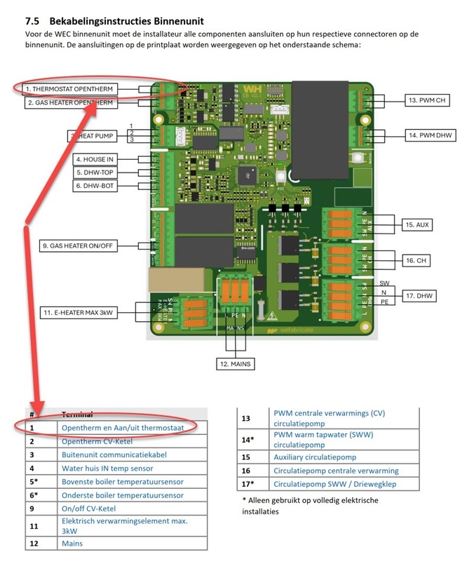

Zou je misschien foto kunnen delen, hoe/waar je deze op de binnenunit moet aansluiten?Tijgerkracht schreef op woensdag 25 maart 2026 @ 07:11:
Shelly zit op het aan/uit contact van de binnenuit, dus niet de binnenunit uit zetten! Stooklijn staat op 28 bij 15 graden. De warmtepomp draait dan dus alleen overdag
En welke shelly heb je hiervoor gebruikt?

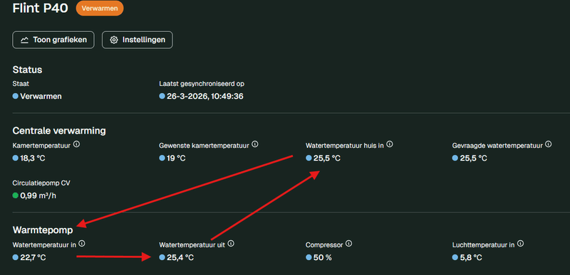

Kan iemand mij vertellen of dit klopt mijn watertemperatuur in is 25,8 graden en correspondeert met watertemperatuur huis in. als ik op informatie van watertemperatuur in klik zou dit de temperatuur moeten zijn van het water wat de warmtepomp in gaat? Dus eigenlijk moet watertemperatuur uit corresponderen met watertemperatuur huis in?
Water huis in hoort rond de temp te zijn als water uit bij warmtepomp.sergeleeuw schreef op donderdag 26 maart 2026 @ 07:32:
Water in warmtepomp hoort lager te zijn dan water uit warmtepomp.
er lijkt hier iets niet correct te zijn.
Mogelijkheden hiervoor zijn (meest voorkomend)
Of aansluiting is verkeer om , of pomp pompt de verkeerde richting.

defrost?Wai_AM schreef op donderdag 26 maart 2026 @ 07:36:
zou mogelijk zijn, maar er staat bij status: Verwarmen......

daarom snap ik het nog niet, ik ga vanmiddag eens kijken naar de stroomrichting, bijzonder was wel dat de installatie tijdens zijn in bedrijfstellings procedure gewoon succesvol hebt afgerondWai_AM schreef op donderdag 26 maart 2026 @ 09:09:
Shelly 1, als droogcontact aansluiten op 1.Mausssie schreef op woensdag 25 maart 2026 @ 21:25:
(er mag dus geen spanning/stroom vanaf de shelly naar aansluit 1 op de binnenunit staan).
1. is dus gewoon de plek om de thermostaat aan te sluiten.
In de app kies je dan voor de optie Stooklijn met Aan/Uit.

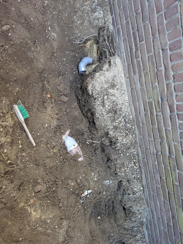

Heeft iemand een idee hoe buigzaam de buiten leidingen zijn? Krijg ik 1 zon leiding door een 90 graden bocht gepropt van 80mm pvc, als ik m pas vast lijm als de leiding er doorheen zit?
Dat ligt er maar net aan hoe kleine bocht je wilt maken.Beunvakker schreef op zaterdag 28 maart 2026 @ 15:44:
Je kunt 90 graden doen over een leiding lengte van 10cm of 50. Dat maakt nogal een verschil.
En welke leiding (matrriaal soort) je precies wilt buigen ook.
Ik zie dat je het over pvc hebt. Dan kun je altijd nog 2 bochten vam 45 maken waardoor je lengte die je wilt buigen langer wordt en minder kans op knikken. Maar advies geven via een scherm is erg lastig natuurlijk zonder foto's

De buiten leidingen van de Sparrow moeten zodra ze de kelder wand door zijn direct de hoek om 90 graden in 2 pvc buizen van 80mm. Mijn rioolbuis zit namelijk in de weg dus daar moet ik onderdoor.. ben even vergeten hoe die leidingen heten die van de buitenunit naar binnen komenKevin1990 schreef op zaterdag 28 maart 2026 @ 16:03:
Dat ligt er maar net aan hor kleine bocht je wilt maken.
En welke leiding je precies wilt buigen ook
Ah het is een leiding die nog nieuw getrokken moet worden en aangesloten.Beunvakker schreef op zaterdag 28 maart 2026 @ 16:08:
Dan zal dat denk ik geen probleem zijn. Ik dacht een bestaande situatie die al gemonteerd is en het systeem met water is gevuld.
Ik zie sowieso al 2x 45 graden bochten liggen. Met een beetje juiste hulpmiddelen lijkt mij dat geen probleem tenzij er stalen leidingen gebruikt worden maar aangezien dit buiten is zal dat wel niet.
Misschien kan je even navraag doen bij je installateur welke leidingen er gebruikt worden en ook je foto mee sturen.
Dan weet je het zeker.
En inderdaad pas lijmen als de leidingen er doorheen zijn.
