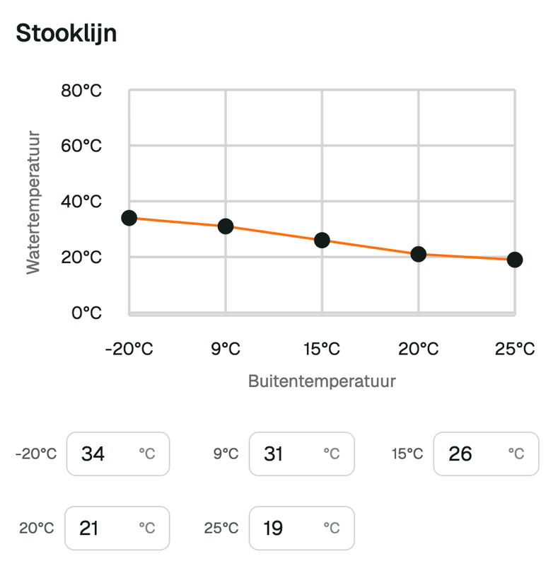

Razer schreef op zaterdag 28 maart 2026 @ 22:47:
Iemand dit ooit gezien...? Tijdje niet naar gedrag van de warmtepomp omgekeken, maar werd warmer in huis dan dat ik gewend was.
Bij mij komende de gevraagde watertemperaturen, niet meer overeen met wat in de stooklijn ingesteld staat. Heb de stooklijn verhoogd, en daarna weer alle data terug gezet zoals ze zouden moeten staan. Maar de gevraagde watertemperatuur is nog altijd stuk hoger dan de ingestelde stooklijn.
Wat klopt er niet dan? Tussen 9 en -20 heb je 29 stapjes van 0,1 graden met jouw stooklijn. Dan kom je op 31,4 graden bij 5 buitentemperatuur, toch?

orillion schreef op zondag 29 maart 2026 @ 07:27:
Oeps.. my bad :X 8)7

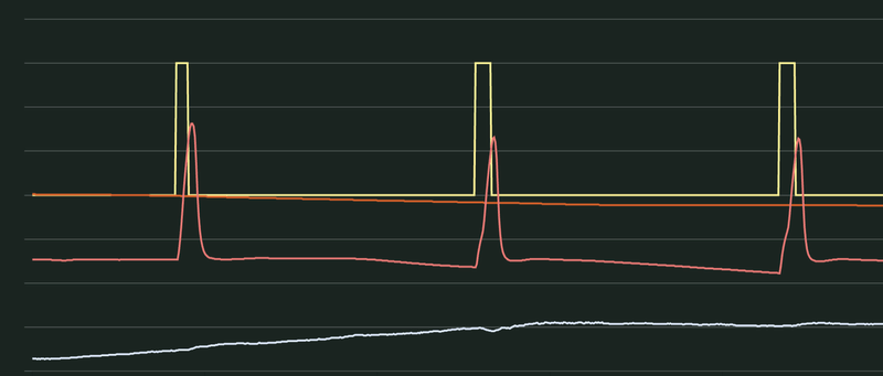

Ik heb al enkele malen hetzelfde probleem gehad dat mijn pomp de woonkamer niet warm krijgt. Het lijkt erop dat wanneer het rond het vriespunt is de pomp het moeilijk heeft. Het lijkt ieder keer hetzelfde (op stooklijn en opentherm). Je kunt het goed zien hieronder in de grafiek. Hij gaat op verwarmen want de temperatuur verwacht en werkelijk zijn niet hetzelfde. Dan schiet de temperatuur ineens heel erg omhoog (ver boven verwacht) en stop hij met verwarmen voor een hele tijd. Dit heeft als gevolg dat het niet warm is in huis. Zowel op stooklijn en opentherm is het zo.
Dit heb ik al een keer eerder gehad maar het ging toen vanzelf over toen de temperatuur kouder werd, het lijkt erop dat dit alleen als het tussen 0 en 10 graden is ofzo. Helaas is het vaak deze temperatuur hier.. Iemand enig idee? Ik zal morgen wel weer met de installateur bellen ook.

Is het apparaat dan wellicht aan het ontdooien?

Nee helaas, afgelopen 24 uur geen defrost gehad.

SiNisTrAD schreef op zondag 29 maart 2026 @ 11:10:
Hydraulische aansluit fout in het systeem of onjuiste plaats temperatuur sensor binnen.? Grafiek geeft te weinig informatie met omschrijving!
Graag wat meer info bij je grafiek. Ga er met je muis over en maak dan een screenshot. Dan zien we welke lijn wat is en ook wat de bijbehorende waardes zijn.
En hoe was dit afgelopen winter op de echt koude dagen? Kreeg je warmtepomp de woning toen ook niet warm?
En is er misschien een maximum watertemperatuur actief (vanuit de installateur)?

JeroenVerweij schreef op zondag 29 maart 2026 @ 11:40:
Kortom: meer info graag :)

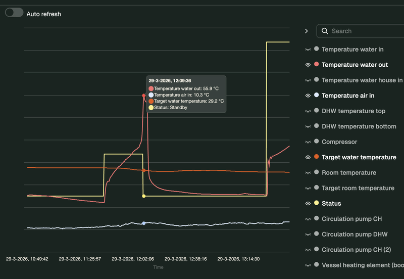

Het is een Sparrow P60, toen het echt koud was ging het gewoon goed op zeg maar 70% ofzo..De max temperatuur is inderdaad al verhoogd. Het lijkt echt alleen te spelen als het tussen de 0 en 10 graden is ofzo.
Hier is een grafiek met legenda en iets langere tijd:
Afbeeldingslocatie: https://tweakers.net/i/28NlY7UU4WHTLHY5xRi1mdGs9U8=/800x/filters:strip_exif()/f/image/rhwEXwXojT5cApCKegznzZmb.png?f=fotoalbum_large
[ Voor 3% gewijzigd door SiNisTrAD op 29-03-2026 11:45 ]
  • JeroenVerweij
  • Registratie: Juli 2019
  • Laatst online: 01-09 11:14
SiNisTrAD schreef op zondag 29 maart 2026 @ 11:44:
Dank voor de aanvullende info.
Wat mij opvalt, is de donkerrode “Target water temperature”. Vanaf een uurtje of ~18:00 gisteravond tot ~7:00 vanochtend, staat die temperatuur op exact hetzelfde maximum. Die lijkt een soort plafond te hebben.
Dat vind ik gek, aangezien het bij mij gisteravond om 18:00 9 graden buiten was en vanochtend rond 7:00 was het 1 graden. Dan verwacht ik dus ook verschillende “Target water temperature” bij die periode van 8 graden verschil in buitentemperatuur.
Ik vermoed dat de ingestelde maximum temperatuur te laag is, waardoor de Sparrow het niet voldoende warm krijgt.
Misschien maak ik een denkfout, want het is geen verklaring voor het hele gedrag dat je beschrijft (namelijk dat het met echte kou wel goed ging). Maar dit is wat ik uit de grafiek zie.
Ik hoop dat iemand anders kan aanvullen.

JeroenVerweij schreef op zondag 29 maart 2026 @ 12:55:
De max temp hebben ze al eerder verhoogd dus dat zou het probleem niet moeten zijn. Het lijkt me dat die temperatuur spike ineens naar veel te warm het probleem is. Dit was net:Afbeeldingslocatie: https://tweakers.net/i/reQZHPDnV3hkg3_n-MoXycbYPKE=/800x/filters:strip_exif()/f/image/uLrJuMU9xxCRWGpYnHwuAwtu.png?f=fotoalbum_large

SiNisTrAD schreef op zondag 29 maart 2026 @ 13:51:
De max temp hebben ze al eerder verhoogd dus dat zou het probleem niet moeten zijn. Het lijkt me dat die temperatuur spike ineens naar veel te warm het probleem is. Dit was net:[Afbeelding]
Ik heb ook de stroom er al eens afgehaald maar dat lijkt allemaal niks te baten.
Dit lijkt op gedrag dat je zou verwachten als je naregeling hebt en de zones dichtstaan. De warmtepomp lijkt zijn warmte niet kwijt te kunnen en slaat dan af. Meer info over het systeem is handig en in de grafiek: wat doen de compressor en de twee CV-pompen?

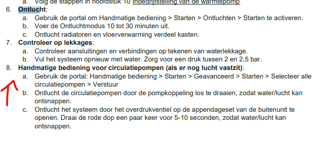

Ik heb al een hele tijd gepruttel in mijn leiding. Betreft aanvoer. Lijkt op lucht of iets. Heb alle leidingen in huis al ontlucht. Heb de automatische ontluchter bij de binnenunit en boilvervat ook openstaan al een tijd, maar lijkt niets te doen. Iemand nog tips of zaken die ik kan doen?
Hieronder een filmpje van het geluid.
https://jumpshare.com/s/i4vyb47pIqOs9rBjh0Tj
Overigens vroeg ik mij af of de caleffi vuilafscheider ook bij het ontluchtingsventiel open moet staan. Deze staat nu dicht. Als in, krijg met het sleuteltje weerstand.
Afbeeldingslocatie: https://tweakers.net/i/ODITSJJ4v3qAgvNrnICm7DwV-6I=/x800/filters:strip_icc():strip_exif()/f/image/j5IQGNIKyqR0pOfjF7Vs3VST.jpg?f=fotoalbum_large
[ Voor 26% gewijzigd door STIMPPYYY op 30-03-2026 15:32 ]

STIMPPYYY schreef op maandag 30 maart 2026 @ 15:30:
Dat is grappig, ik heb *exact* hetzelfde geluid!
Geen idee wat ik eraan kan doen. Onluchten heb ik alles al gedaan, maar er komt alleen water uit.

Gies123 schreef op maandag 30 maart 2026 @ 15:50:
Ik heb dit niet gehad. Het is wel al een hele tijd zo. Uiteraard tijdens sww geen last van.
Wellicht helpt ontluchten bij WP zelf of ontluchtingsprogramma draaien. Maar ben benieuwd of iemand het weet.
Zit er een keerklep in de installatie?
Dit lijkt op een klepperende zitting.

Technician- schreef op maandag 30 maart 2026 @ 16:55:
Zover ik weet wel, maar heb geen problemen met sww. Ik zal morgen de installateur eens bellen om te overleggen.
Klinkt als een kapotte keerklep, heb ik ook gehad.
Standaard 2 zelfs voor zowel de warmtepomp cv alsook voor de waterpomp sww

Carboy54 schreef op maandag 30 maart 2026 @ 21:27:
Net contact gehad met installateur en aangezien hoofdaannemer falliet is gaan ze er niet voor langskomen onder mom van garantie. Beheren nog wel het account en dus kan ik wel vragen of ze op afstand kunnen ontluchten. Denk dat ik daar maar mee begin.
Als ik ze toch aan de lijn heb, weet jij toevallig of onderstaande, bij punt 8 (b en c), iets is je zelf kunt doen zonder ingewikkelde ingrepen zoals systeem leeg laten lopen en als dat kan wat moet je hiervoor doen? Of zijn dit zaken die je eigenlijk nooit tegenkomt.
Afbeeldingslocatie: https://tweakers.net/i/9FovBYqmjJR65dnK0B4mepviPRc=/fit-in/4000x4000/filters:no_upscale():strip_exif()/f/image/poZA2HIEk0AQjWtVxLWpDa9z.png?f=user_large
Volgens mij al eerder voorbij gekomen en kan dit alleen door iemand met een installateursaccount van WeHeat
  • STIMPPYYY
Kevin1990 schreef op dinsdag 31 maart 2026 @ 10:17:
I know. Zal eerst maar eens controleren of ontluchter op de buitenunit openstaat. Vervolgens vuiafscheider schoonmaken en alles nog een keer ontluchten. Als dat niet werkt vragen of ze het ontluchtingsprogramma draaien. Die stap 8 moet dan mogelijk maar met monteur erbij en desnoods keerklep schoonmaken of vervangen (of cv pomp??).

Lucht in je systeem is natuurlijk heel erg vervelend. Heb je ook last van drukv erlies? Ik wel. Niet heel erg maar ik heb hem een tijd geleden gevuld tot ±1.6 bar en stond gister net onder de 1.4bar.
Gisteren maar gevuld tot 1.9 bar en kijken hoelang die dat vasthoudt. Misschien een ontluchter die niet alelen altijd lucht doorlaat of iets dergelijks. Ik dacht dat de ontluchter van een BlackBird buiten unit tussen de 2 schalen zit waar ook je toevoer en retour opzit. Ik denk dat je die even moet demonteren. Zit er op je vuil afscheider ook niet een automatische ontluchter? Ik heb die destijds laten verwijderen varwijderen. Nu alleen nog een ontluchter op de buiten unit en op alle convectoren.
Ik zou proberen alles open te zetten en het hoogste afgifte systeem (bij ons een JAga) te ontluchten in een paar kamers.
bij vloerverwarming kan dat denk ik ook bij de verdeler?

Ja ik zat hier ook al over na te denken, gisteren heeft de installateur ook de ontluchting doorlopen en dat heeft mijn probleem opgelost. Hoe moet dat over een tijdje als ik geen garantie meer heb? Moet ik dan betalen? Ik kan het namelijk niet zelf doen.

Ga ik doen inderdaad. Op de caleffi vuilafscheider zit inderdaad een ontluchtingsventiel. Die staat nu dicht, ik begrijp dat deze licht open moeten staan (hoort geen water uit te komen) omdat dit ook een auto-ontluchter is. Kortom, er zitten er binnen 3. Een op het hoogste punt, een op de binnenunit en 1 op de vuilafscheider....horen deze niet allemaal dicht te staan voor evt propaan lek (dus muv buitenunit)?
Zover ik weet kan je alleen het ontluchtingsprogramma draaien via de installateurportal inderdaad. Buiten hetgeen om wat je zelf dus kan ontluchten. Die van de buitenunit hoort in iedergeval altijd open te staan. Zou mij niet verbazen als deze dichtstaat, maar dat ga ik straks wel even bekijken.
Trouwens inderdaad last van drukverlies. Voor de BB80 staat in de handleiding bar moet 2 tot 2.5 zijn. Hij zakt hier redelijk rap tot 1.5 bar. VVW kan je inderdaad ontluchten bij verdeler.

STIMPPYYY schreef op dinsdag 31 maart 2026 @ 09:36:
Ontluchten kan altijd en de pomp een paar keer uit zetten voor een half uur kan je zelf ook forceren zonder installateur account door de stroom er af te halen. Dus uit zetten en na half uur ontlucht je alles ook jouw afgiftesysteem. Dat doe je enkele keren. Succes.
Edit: De aangeven druk is bij de Bb zelf. Hoogteverschil moet je compenseren. 1.5 is prima. Bij 2.5 krijg je drukverlies over het overstort ventiel. Expansievat op 0.5 bar zetten @Kevin1990 @STIMPPYYY

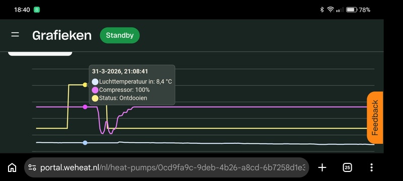

Iemand wel eens meegemaakt dat de Flint moet ontdooien als de luchttemperatuur 8,5 graad is?

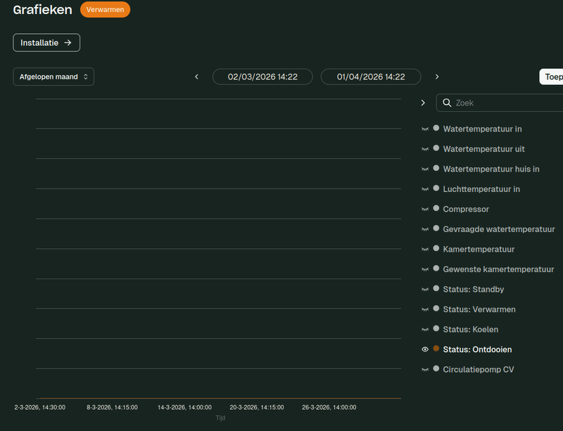

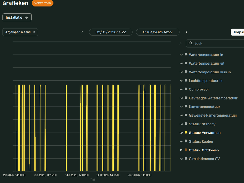

  • Wai_AM
  • Laatst online: 11:35
Mg4gebruiker schreef op dinsdag 31 maart 2026 @ 21:13:
Nee niet meegemaakt de afgelopen maand, Flint is hier alleen voor verwarmen huis.
Afbeeldingslocatie: https://tweakers.net/i/wEwujTphztzB7EqSzHl82BZFNeo=/800x/filters:strip_exif()/f/image/Ps8sGlCE7IQlsxSV2cT34PyH.png?f=fotoalbum_large
Afbeeldingslocatie: https://tweakers.net/i/b1DZkZtQqRBQCRo3WApdaQqKSyE=/800x/filters:strip_exif()/f/image/dZ1qEPZsJxNP7INIMHE072Dh.png?f=fotoalbum_large

  • Mg4gebruiker
  • Registratie: Februari 2025
  • Laatst online: 10:52
Wai_AM schreef op woensdag 1 april 2026 @ 14:25:
Hier ook. Maar toch gebeurt het...

  • Pr088
  • Laatst online: 10:44
Ik heb een tijdje geleden dit ook gehad, een defrost bij +8 en bij +6 8)7
Hele korte, maar toch bijzonder.
