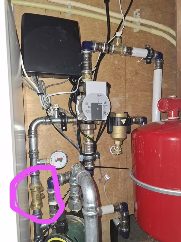

Afbeeldingslocatie: https://tweakers.net/i/i2KupaJsR76BiCPXZRT3PvFgWsw=/x800/filters:strip_icc():strip_exif()/f/image/HGG7E6jqGuDOXTyOaZczFV2m.jpg?f=fotoalbum_large

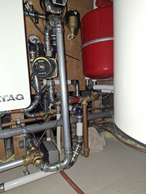

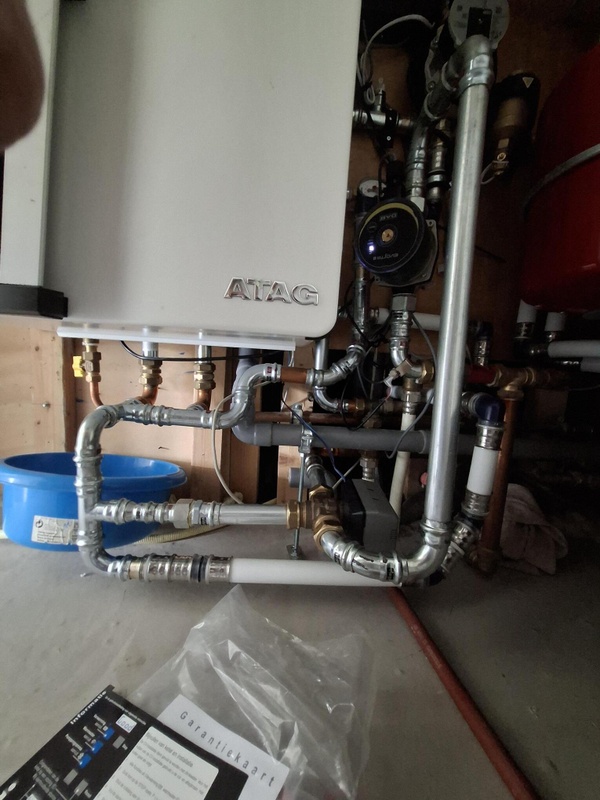

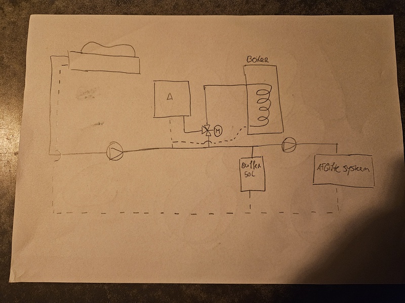

Ik heb sinds twee weken een warmtepomp, maar sindsdien warmwater problemen. Het is een hybride opstelling met:
  • ATAG Q51SR (cv‑ketel, zonder interne boiler)
  • Externe boiler (tapwater)
  • Driewegklep (cv ↔ boiler) aangestuurd door ketel
  • Weheat Blackbird P80
  • Buffervat ±50L
Ik vraag me af of het hydraulisch ontwerp van de instlleur wel klopt. Ik heb de driewegklep losgehaald en weer gemonteerd en die reageert in ieder geval op de ketel.
Het bizarre is dat de installateur zegt dat alles van hun kant goed is, en ik maar de CV monteur moet bellen. Maar die heeft er helemaal niks mee te maken.
Ziet iemand iets opvallends aan het ontwerp op de foto? Zitten er fundamentele fouten?

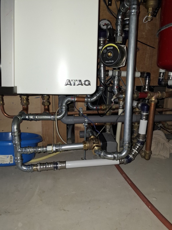

Zijn die twee pijpen onder je ATAG aanvoer en retour? Het lijkt op de foto wel direct aan elkaar gekoppeld. Gaat je water van de ATAG dan niet direct retour?

Ik zie het zo: De Atag CV installatie met boiler en 3 weg klep moet je zien als zelfstandig installatie. De BB WP moet primair alleen zorgen voor verwarming van de CV afgiften installatie. Normaliter hangt de CV ketel met een bypass in serie met de WP installatie. De 3 weg klep is dus alleen voor de Atag (extra) verwarming of de boilervat. Primair moet de 3 weg klep dus op boilervat staan. Het werk in feite het zelfde als met een combi ketel.

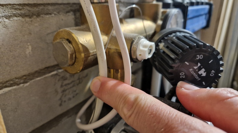

Klep niet defect? Ook al reageert hij wel?
Witte palletje moet goed lopen en niet losjes aanvoelen

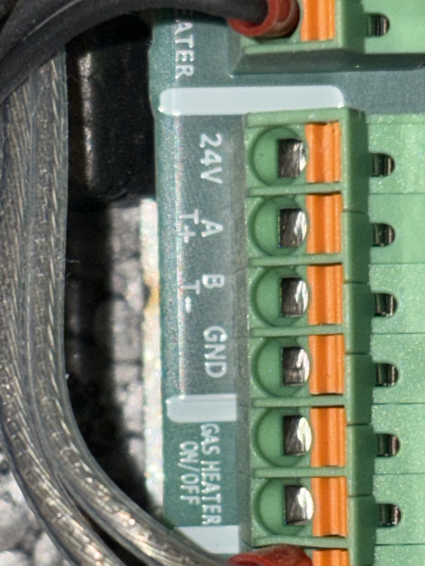

Wat je noemt is eigenlijk precies de reden waarom je bij hybride zowel de CV als de warmtepomp door een en dezelfde leverancier wil laten doen, om dat wijzen te voorkomen.
Maar warmwater problemen is nog vrij algemeen, misschien kan je wat meer details geven.
Schakelt de CV wel in als je een warme kraan open draait?
Zo niet, zit de CV elektrisch goed aangesloten op de warmtepomp? M.a.w. als het aan de CV kant op OpenTherm zit, zit het aan de warmtepomp ook op de juiste aansluiting?

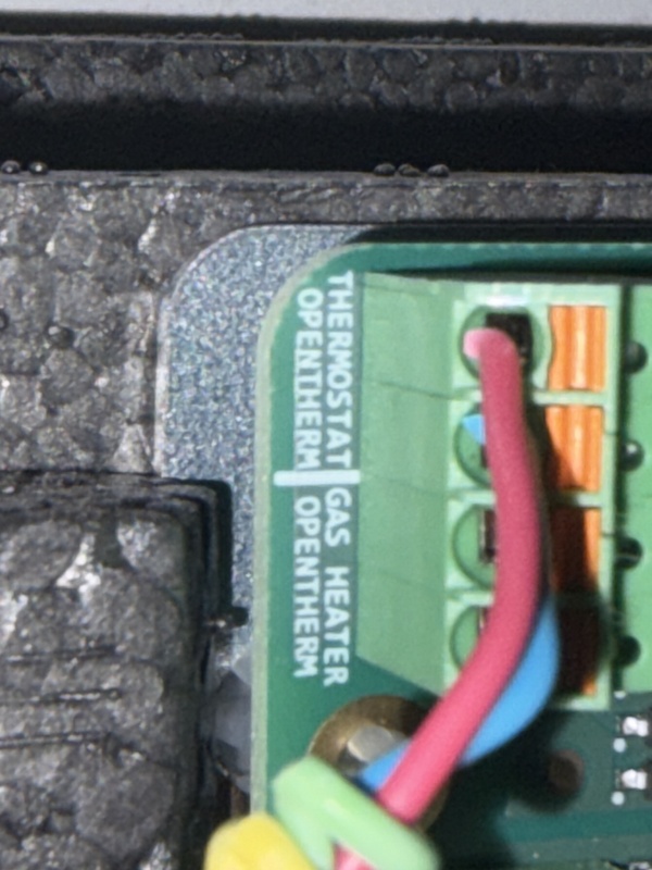

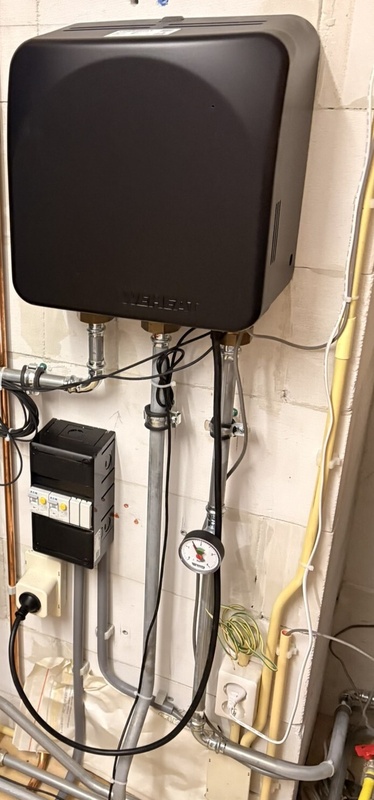

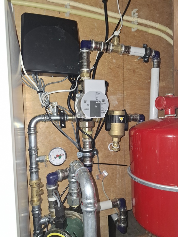

Dat zijn 2 verschillende aansluitingen, zie hieronder: (Ik heb FE, dus geen Gas heater aangesloten)
Check ook de kant van de CV, je zou niet de eerste zijn waar ze dat verkeerd hebben gedaan.
Afbeeldingslocatie: https://tweakers.net/i/yaYKXVRxFD6MkyVpWJZx1iyOaec=/x800/filters:strip_icc():strip_exif()/f/image/mnfogXIa2Ii5cUmuC2gVnYDh.jpg?f=fotoalbum_large

Dat zou dan betekenen dat het ding via OpenTherm communiceert met de Weheat print, ik moet het nog zien allemaal.
Er zit wel een pin-header direct naast de RS485 aansluiting waar de buitenunit op aangesloten zit, blijkbaar bedoeld om een extra deelnemer op de RS485 bus op aan te sluiten.
Dat lijkt mij een praktischere plek om iets op aan te sluiten voor lokale bediening.

Kun je wat meer afstand foto's toevoegen om het totaalplaatje beter in beeld te krijgen?
Ik krijg de indruk dat de retour van je boiler niet goed terugkomt op de retour van de ketel.
Waarom laat je die blackbird niet een boiler verwarmen. Die kan dat veel goedkoper ;)

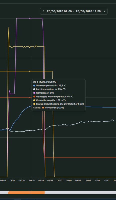

  • Michs
  • Registratie: Februari 2026
  • Laatst online: 03-09 15:43

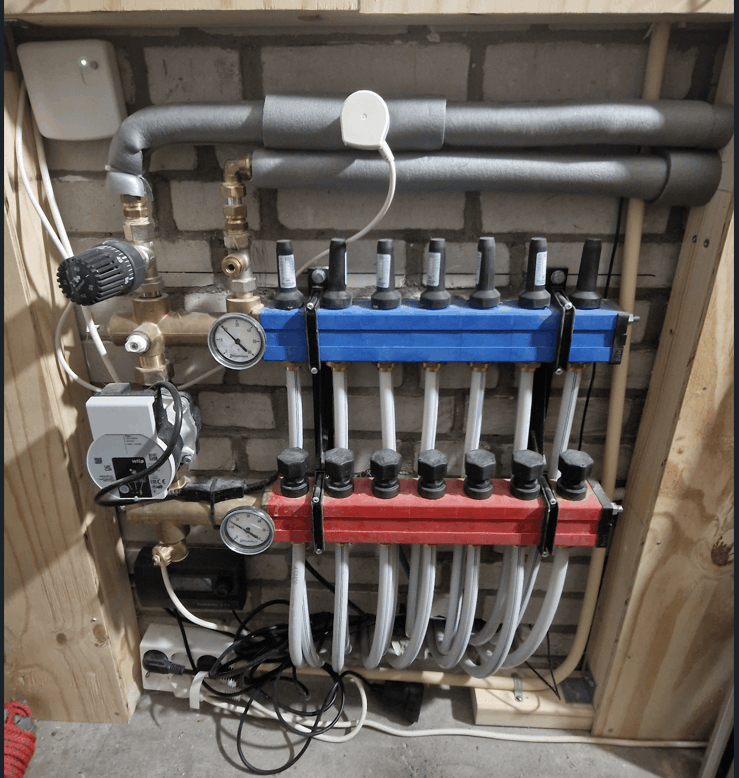

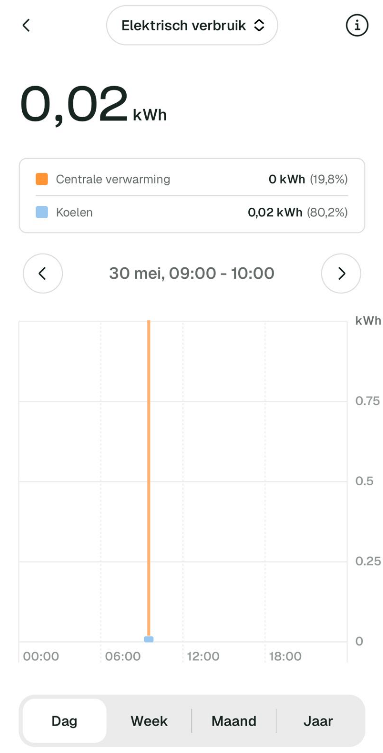

Hallo,
Zijn er meer mensen die ''problemen'' hebben met het koelen? Ik heb een Flint + vloerverwarming op de begane grond. De Flint probeert per dag wel te starten, maar stopt binnen enkele minuten terwijl de temperaturen wel oplopen in de woning.
Zijn er mensen met tips en tricks om het koelen toch te kunnen starten?

  • Mg4gebruiker
  • Registratie: Februari 2025
  • Laatst online: 12:37
Michs schreef op maandag 1 juni 2026 @ 08:34:
Hallo,
[Afbeelding] [Afbeelding]
Heb jij soms een oude mengverdeler uit het gastijdperk?

  • Michs
Mg4gebruiker schreef op maandag 1 juni 2026 @ 08:39:
Nee, ik heb een open kunststof verdeler zonder pomp.

  • reiniero
  • Laatst online: 12:45
Hallo,
Ja, hier ook een Flint die niet wil koelen. Inderdaad een aantal minuten. Pas heb ik de temperatuur voor koelen op 15 graden gezet, toen ging hij wel 40 minuten koelen maar daarna ook pas de volgende dag weer. Hij kan dan toch ook over bijvoorbeeld 2 uur weer koelen?

Pr088 schreef op zondag 31 mei 2026 @ 18:04:
Dit is ook mijn vrees. Want de CV circulatiepomp doet niks met dit warme weer. Dus forceert geen flow onder de ketel door. Naar mijn idee zuigt hij het meten weer naar binnen. De ketel is de hele dag heet.

  • Laatst online: 02-09 15:17
@dr_pronk bij mij zit er een terugslagklep in de "kortsluiting" waarmee de flow wel de goede kant op gaat... Kan je zien of er zoiets is geplaatst?

Voogel schreef op maandag 1 juni 2026 @ 09:50:
Dat zit er dus niet. Dat tussenstukje wordt bloedheet. Eigenlijk alles direct onder de ketel, maar verderop blijft alles koud,

dr_pronk schreef op maandag 1 juni 2026 @ 09:55:
Het lijkt wel, dat de 3 weg klep voor boiler niet geactiveerd wordt, waardoor via de bypass het hete water weer direct naar de ketel terug vloeit. Kijk even of de 3 weg klep wel werkt, door de ketel even uit te zetten en weer aan.
Ik heb een zelfde soort probleem: koeling die even draait, maar daarna stopt. Ik heb wel een mengverdeler (welliswaar slechts 2 jaar oud). Waarom zou dit een probleem kunnen zijn?

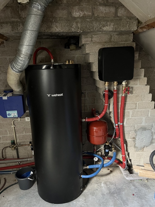

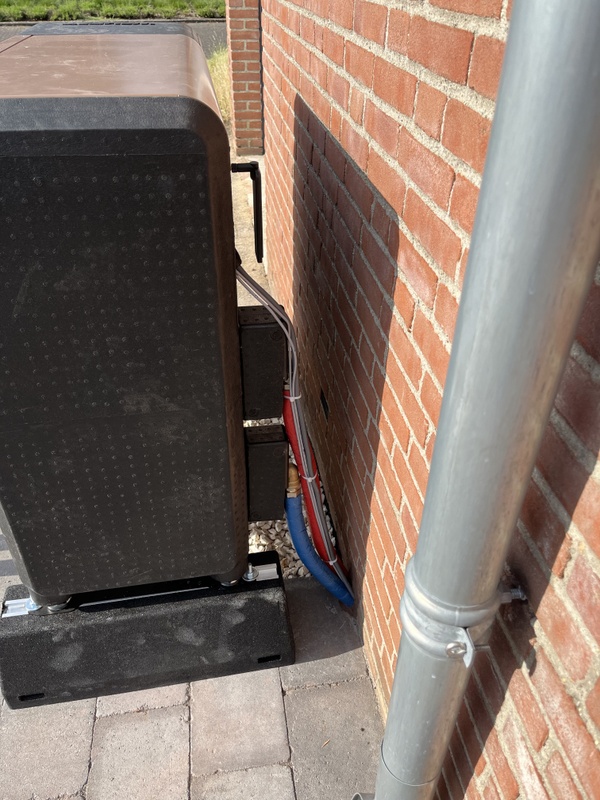

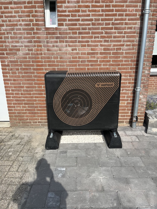

Sinds vandaag ook trotse eigenaar van een FE WeHeat sparrow.
Woning info: 2 onder 1 kap, 130m2, bj1983. Dak, en vloer nageisoleerd overal hr++ glas
De buitenleidingen moesten nog afgetaped worden toen ik de foto had gemaakt.
Afbeeldingslocatie: https://tweakers.net/i/OKaamVKZK91WDjA-x34B5ItnJdE=/x800/filters:strip_icc():strip_exif()/f/image/thxQvKw2OUpyOLUhEIXC86Hx.jpg?f=fotoalbum_large
Afbeeldingslocatie: https://tweakers.net/i/azEyJAttpX1ucMgusOM5djnnTR4=/x800/filters:strip_icc():strip_exif()/f/image/yDRNujyRUN2DEkFCfMLMxAsq.jpg?f=fotoalbum_large
Afbeeldingslocatie: https://tweakers.net/i/gVwyzaJBdBV8L_Eqe8XsW46LkRQ=/x800/filters:strip_icc():strip_exif()/f/image/8p4CEura0EkFXECLPKoUTNfr.jpg?f=fotoalbum_large
Buitenunit staat in de voortuin, naast het huis is een grasveld van de gemeente maar na veel mails versturen over huren/kopen of onderhoud ervan mocht het absoluut niet van de gemeente om daar de Wp neer te zetten. Achtertuin was geen optie ivm te veel meters leiding.
  • martijnn2
  • Laatst online: 31-08 00:19
Limbo1988 schreef op maandag 1 juni 2026 @ 18:39:
Lekker snel erin geknald lijkt het

Mg4gebruiker schreef op maandag 1 juni 2026 @ 20:56:
Het minimale vermogen van de Flint is opmerkelijk hoog. Daardoor kan de Flint het water heel snel af laten koelen. Ook met een buffervat erbij dat al snel gekoeld is, stroomt er flink koud water naar je verdeler. Maar een deel van het koude water gaat rechtstreeks terug omdat een deel van de instroom in de vloer het water uit de uitgang van de vloer zelf is (menging). Daardoor koelt de vloer minder maar denkt de Flint "Hé, dat is al koud. Ik kan stoppen".
Hoe lager je de grens van het koelen instelt, des te langer duurt het voordat de Flint stopt. Maar dit lost niks op en veroorzaakt mogelijk wel condensatie.

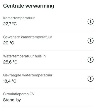

Als je een regelbaar mengventiel hebt dan kan je die dicht zetten. Indien nee: open verdeler plaatsen.
Waarom zeg ik dit? Ik heb hetzelfde. Thermostaat op de verdeler staat helemaal open en voor de zekerheid de bypass op 0,5 bar gezet. Vandaag haalde hij net niet de 30 minuten.
Ik heb inmiddels een offerte voor een open verdeler aangevraagd. Want dat gaat volgens mij niet alleen helpen bij het koelen. Het helpt zeker ook bij verwarmen. Ik heb het eens uitgerekend maar in dezelfde omstandigheden als afgelopen winter kan de aanvoertemperatuur 4 graden omlaag. En de vloer warmt sneller op. Tel uit je winst...
Bij een lage aanvoertemperatuur staat de thermostaatkraan van de mengverdeler toch helemaal open en is er dus eigenlijk geen sprake van mengen? Ik kan iig eens proberen die thermostaatkraan er eens af te draaien en de kraan handmatig helemaal open te zetten.
Ik heb overigens een BB P80, maar dat zal het probleem niet minder maken.
Mijn indruk is nog steeds dat de circulatiepomp niet goed geactiveerd wordt. Ik heb er 2: één van BB naar buffervat en één van buffervat naar woning. Die tweede doet vrijwel niets bij koelen lijkt het.
Afbeeldingslocatie: https://tweakers.net/i/xsBRGHVjyQzzGN7zCT_GMr7HK5E=/x800/filters:strip_exif()/f/image/1jpQKt0o83h8FbkAJ56T6XgU.png?f=fotoalbum_large
  • Caayn
ReinhardH schreef op maandag 1 juni 2026 @ 21:55:
Welke thermostaatkraan van de mengverdeler? Bedoel je de thermostaatkraan die voor de verdeler zit? Zoja, deze kraan knijpt hoogstens de aanvoer maar bepaald niet de mengverhouding.
  • Mg4gebruiker
De thermostaatkraan heeft zelf niks te maken met het mengen. Die beperkt alleen de instroom van te warm water.
Dat doet wel het mengventiel, ofwel het ltv ventiel. Soms zit op de kop van het ventiel een inbusaansluiting (indien recent). Dan kan je die dicht draaien. Heb je zoals ik een vast ltv ventiel dan gaat dit niet dus blijf je menging houden.
Weheat Flint FE, 7X325 O, 8X325 W, SE4000h, 2x Marstek Venus E 3.0, MG4 ER
De status is "gactiveerd". De grafiek lijkt dus een weergave van de aan/uit sturing van CV pomp 2 ipv het debiet zoals bij pomp 1.
  • ReinhardH
  • Registratie: December 2025
  • Laatst online: 30-08 17:53
arjenhiemstra schreef op maandag 1 juni 2026 @ 22:34:
Bij verwarmen gaat de status naar 100% ipv naar "geactiveerd". Daar lijkt dus wel iets anders te gebeuren.
Afbeeldingslocatie: https://tweakers.net/i/tydsT-iPXxDg4CAbhZoFd60hvxU=/x800/filters:strip_exif()/f/image/lzHj4HTKPP3RX1oFfbFE77d0.png?f=fotoalbum_large
  • ReinhardH
Mg4gebruiker schreef op maandag 1 juni 2026 @ 22:23:
Dit is mijn verdeler. Ik zie alleen op de retourleiding een soort ventiel zitten.
Afbeeldingslocatie: https://tweakers.net/i/sWLqXILAOXCG37GptcW0fmECLfQ=/fit-in/4000x4000/filters:no_upscale():strip_exif()/f/image/JGJjyEjqowr1KGz334OcaTze.png?f=user_large

dr_pronk schreef op maandag 1 juni 2026 @ 09:43:
De ketel in serie op de aanvoer leiding van de blackbird kan makkelijk en werkt hybride heel goed zelfs. De retourleiding van de boiler moet echter wel op de retour leiding in het ketel circuit zitten en dat is nu duidelijk niet het geval. Water van de boiler spiraal kan nu niet retour komen naar de cv ketel.
Een terugslagklep gaat in deze opstelling niks verbeteren. Hydraulisch klopt het plaatje gewoon niet. Met meer foto's kan ik hem als schema wel even voor je uit tekenen.
[ Voor 11% gewijzigd door Stefan1989 op 01-06-2026 23:45 ]
  • Stefan1989
  • Laatst online: 29-08 11:38
dr_pronk schreef op zondag 31 mei 2026 @ 16:31:

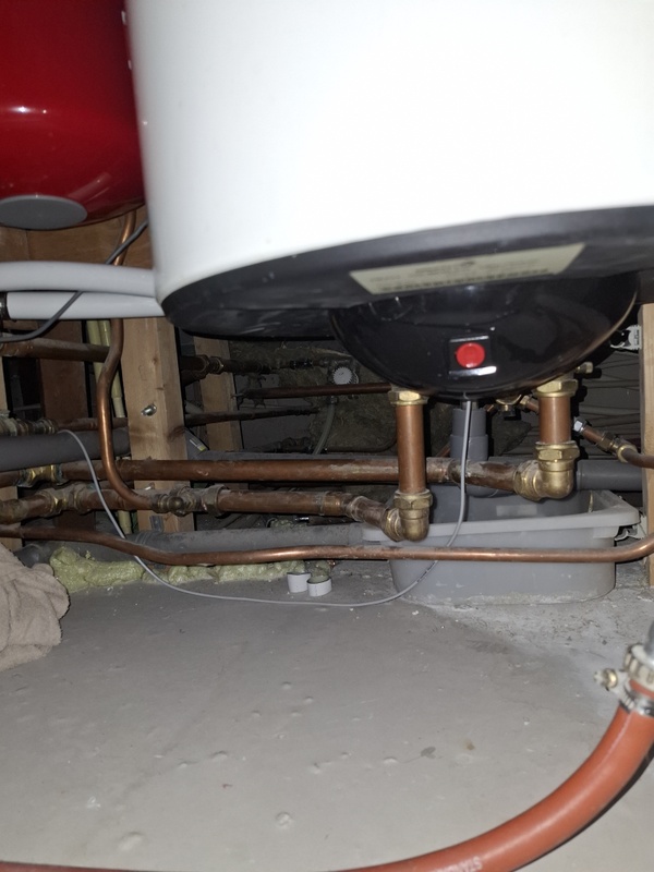

  • Buffervat ±50L
Afbeeldingslocatie: https://tweakers.net/i/CoWFvCA6zBZrTUawQeH7PmVuIfY=/800x/filters:strip_icc():strip_exif()/f/image/E86V8qYHYNz1RYRItMJCxzx6.jpg?f=fotoalbum_large op basis van jou beschrijving zou het plaatje er zo ongeveer uit moeten zien.
De ketel neemt verwarmen van de boiler voor zijn rekening en springt als hybride bij. En je installatie heeft een 50L buffervat.

  • Registratie: Januari 2017
  • Laatst online: 03-09 08:53
ReinhardH schreef op maandag 1 juni 2026 @ 23:37:
Die ventielen zijn vaak berekend op 400 liter per uur (cv) een warmtepomp doet 3x zoveel. Wat is het diameter van de aanvoerleiding?

enige waar ik niet tevreden over ben is de buitenleiding. Deze had van mij wel paralel over de muur mogen lopen en dan recht naar de buitenunit. Dit ging volgend hun niet zonder een kniestuk te gebruiken of de warmtepomp verder naar voor te zetten.
Hoe de leidingen op zolder lopen maakt mij niks uit, kom ik zelden

  • dr_pronk
  • Registratie: Mei 2026
  • Laatst online: 21-08 11:03
Stefan1989 schreef op maandag 1 juni 2026 @ 23:41:
Dankje Stefan! Jouw plaatje lijkt me al veel logischer dan de huidige installatie. De retour van de boiler blijft voor mij wel een vraagteken. Vroeger kwam die samen met de uitgang van de CV terug in de ketel. Moet dat nu gesplitst worden? Ik heb wat meer foto's toegevoegd, maar weet niet of je het kan zien door de spagetti aan ledingen. :)

@dr_pronk beetje offtopic maar mag ik vragen waarom je niet FE bent gegaan aangezien je toch al een boilervat hebt staan?
Overigens zie ik hier wel een keerklep zitten lijkt het, alleen had ik die onder je ketel verwacht.
Afbeeldingslocatie: https://tweakers.net/i/hC0hX6zXxbiSuJDBctEGZgI54lc=/fit-in/4920x3264/filters:max_bytes(3145728):no_upscale():strip_exif()/f/image/tGCPMRvb6vWcIJaa36lDFcTh.avif?f=user_large
[ Voor 54% gewijzigd door Voogel op 02-06-2026 13:36 ]

  • Limbo1988
  • Laatst online: 02-09 19:39
Pr088 schreef op dinsdag 2 juni 2026 @ 13:10:
Laat je niet afleiden door de reacties. Ik heb genoeg installaties (ook hier op Tweakers) gezien die minder goed waren geïnstalleerd. Op een foto lijkt het altijd wat rommelig en door je schoorsteen is de installatieopstelling niet helemaal ideaal. Ik vind juist dat dat jouw installateur dat netjes heeft gedaan. Geen knietjes of krappe bochten etc.
Hij kan er van vinden wat ie vind, maar als je zowat schrijft, onderbouw het dan gewoon.
Ik kom max 10x pj op zolder, al lagen de leidingen criscross over zolder, had me niks uitgemaakt 😂
  • testmanager
  • Laatst online: 12:51
Limbo1988 schreef op dinsdag 2 juni 2026 @ 12:28:
Heel soepel, netjes en proper gewerkt hebben de mannen. De prijs viel ook mee tegenover wat ik sommige hier zie melden 10k met subsidie eraf. Leiding werk moest 9m door kruipruimte, 6m+- door een gemetselde koof naar zolder, die ik deels open gebroken had en de rest op zolder.
De gasleiding heb ik smorgensvroeg zelf doorgezaagd en deels verwijderd zodat er genoeg plaats was voor het leidingwerk in de koof.
Ze zijn ongeveer 24u totaal bezig geweest met 4 man.
Gisteravond alweer heerlijk warm gedouched met zen 4e achter elkaar. (300l vat).
Moet alleen de app nog leren kennen met handmatig instellen van sww, dit deed ie nu snachts.
24 manuur totaal, of 4 mannen x 24 uur dus 96 uur totaal?

dr_pronk schreef op dinsdag 2 juni 2026 @ 12:37:
Volgens mij zie ik het al. onder de CV ketel zit direct een bypass tussen de in en uitgang. Zo wordt de water toevoer van de boiler kortgesloten. De bypass hoort achter de 3 weg klep en retour CV ketel te zitten.
Hybride BB P80 WP, Atag i36CZ, 14 x 330 WP zonnepanelen, Marstek Venus E 3.0 5,12kWh, HA tooling
  • testmanager
RNacoustics schreef op dinsdag 2 juni 2026 @ 13:42:
En zoiets wordt dan opgeleverd door een professioneel bedrijf?

  • dr_pronk
Voogel schreef op dinsdag 2 juni 2026 @ 13:34:
Omdat ik verwacht dat de warmtepomp het in de winter niet helemaal gaat trekken. Huidig gasverbruik is 3500-4000m3. Dus primaire doel was gewoon een deel van dat gas te besparen en ervaring met een warmtepomp op te doen.
  • dr_pronk
testmanager schreef op dinsdag 2 juni 2026 @ 13:50:
Ik las in een Weheat interview in een krant dat Weheat pocht dat ze 22 tests draaien ná installatie. Zou die test zo’n kortsluiting dan ook niet moeten kunnen afvangen?
Sterker nog, dit was de reactie van afgelopen vrijdag:
Ik heb mijn technische dienst gesproken, zij hebben de installatie aan alle kanten bekeken en de conclusie is dat je toch een cv-monteur kan gaan bellen. Mocht de fout toch bij ons liggen, dan zullen wij uiteraard de kosten op ons nemen.
Ik hoop je hiermee voldoende te hebben geïnformeerd.
  • RNacoustics
  • Registratie: Augustus 2024
  • Laatst online: 10:34
dr_pronk schreef op dinsdag 2 juni 2026 @ 14:03:
Maar zij hebben die bypass verkeerd aangebracht, waardoor de boiler niet meer werkt. Dus zij moeten dat herstellen!
nog voor de duidelijkheid, Bij een combiketel met tapspiraal, zit de 3wegklep circuit intern. Dus daar zit de bypass vanzelf al achter de 3weg klep op de aan en afvoer van de CV installatie. Bij jou zit de bypass nu ervoor.
[ Voor 17% gewijzigd door RNacoustics op 02-06-2026 14:13 ]

  • Limbo1988
testmanager schreef op dinsdag 2 juni 2026 @ 13:41:
24 manuur totaal

  • Mg4gebruiker
Kijk eens links boven de pomp aan het einde van de buis of daar een iets zit dat hierop lijkt, liefst met een imbus optie erin.
mengventiel
  • hermanbanken
  • Laatst online: 25-08 08:15
Mijn Flint is ook nog steeds offline @Weheat . Staat in Soest for what it’s worth. Weinig LTE bereik hier dus ik gok ook maar 1 mast. Snap daarom de root cause analyse ook niet… heb hem al gereboot.
  • ZeRoC00L
f12f12f12 schreef op dinsdag 2 juni 2026 @ 17:53:
Het is ná de betreffende SWW run of legionella ook snel weg inderdaad. Echter vind ik het toch een probleem. De temperatuur is simpelweg veel te hoog die de vloer ingaat (kan schade geven) en het lijkt mij ook inefficiënt. Ik ga het voorleggen aan de installateur.
Dit werd bij een tweakersdag ook gemeld, maar vinden ze bij Weheat niet erg. Dus je installateur gaat er ook niets aan kunnen doen. Uiteindelijk is het maar een klein beetje (rest) warmte van de legionellarun. Daarna zal het water weer de normale (ingestelde) temperatuur gaan worden.
Het is niet dat je complete vloer 65graden gaat worden, dus lijkt het mij ook niet direct een probleem...
Volg je bankbiljetten
  • Mg4gebruiker
ZeRoC00L schreef op dinsdag 2 juni 2026 @ 21:09:
Dit gebeurt bij een gewone sww run. Zelfs bij het koelen vooraf gegaan door sww, gaat eerst heet water de vloer in. Wat de vloer uit komt wordt gebruikt om het water te koelen waarna het echte koelproces pas begint.....
Andersom zie je het ook. Als SWW begint gaat de temperatuur op de bovenste en onderste sensor eerst omlaag, vooral bij de onderste sensor. Volgens mij omdat onopgewarmd water wordt aangeboden. Daarna geeft de bovenste sensor opnieuw lagere temperaturen aan terwijl de onderste oploopt. Daarna pas gaan de temperaturen boven en onder allebei omhoog. Het was gisteren 27 minuten na de start van de SWW run dat de temperatuur boven en onder weer hetzelfde was als net voor de start...🤔
Ik zie daarom ook heel vaak dat een boost van een half uur zinloos is. je komt hooguit op hetzelfde punt uit.
  • ZeRoC00L
Mg4gebruiker schreef op dinsdag 2 juni 2026 @ 22:32:
Oef nee, dat is niet goed.
Dat moet echt wel beter kunnen. Hier had ik bij een boost 1 of 2 weken geleden een watertemperatuur van bijna 60 graden (vanaf rond de 40).
Had je al foto’s van je system gemaakt of een schema gemaakt van de leidingen?
  • Mg4gebruiker
ZeRoC00L schreef op dinsdag 2 juni 2026 @ 22:44:
Wat zegt dat, van 40 naar 60 graden? Binnen een half uur?
Welk van de leidingen zou jij willen zien?
  • ReinhardH
Mg4gebruiker schreef op dinsdag 2 juni 2026 @ 19:53:
mengventiel
geen imbus iig
Afbeeldingslocatie: https://tweakers.net/i/0SOFchzveXPMCE5E1-wmrYy4bD8=/800x/filters:strip_icc():strip_exif()/f/image/AfMILQt4TMyyqfYyX7TaoEZT.jpg?f=fotoalbum_large
  • Mg4gebruiker
Dan kan je het mengen niet beperken. Open verdeler plaatsen.....

  • Stefan1989
dr_pronk schreef op dinsdag 2 juni 2026 @ 13:51:
Je blackbird kan makkelijk een boiler verwarmen als het koud is buiten hoor. Dat was al een flinke besparing geweest t.o.v. de boiler met gas opstoken.
Verder zie ik dat je onder de ketel een dubbele kortsluiting hebt. Dit heeft je installateur niet goed aangelegd. Als ze mijn tekeningetje aanhouden zal het gewoon werken.
  • ZeRoC00L
Mg4gebruiker schreef op dinsdag 2 juni 2026 @ 22:53:
More is better ;-)
Maar in ieder geval een schematje van hoe alles loopt.
