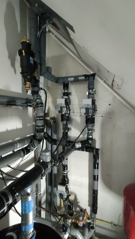

f12f12f12 schreef op dinsdag 2 juni 2026 @ 16:51:
Hi allen,
Ben sinds een maand de trotse eigenaar van een BB80 FE warmtepomp (zonder buffer). Deze verwarmt 140m2 vloerverwarming (2 verdiepingen / pomploze verdelers) en uiteraard de SWW in een 300L boilervat. Dat gaat tot op heden prima. Wel valt mij iets op. Bij het draaien van de wekelijkse legionella run wordt de vloerverwarming op de 1e etage warm (BGG niet). Dit alleen 'een stuk' rondom de verdeler. Wordt echt voelbaar warm (temp meter bij de betreffende verdeler geeft 40 graden aan). Dit komt via de retourleiding. Dit lijkt mij ongewenst, anderen ook last van dit euvel?
Ik heb dit ook gehad, bij mij is er een keerklep voor de verdeler geplaatst zodat het water van de sww-run niet meer de verdeler in kan

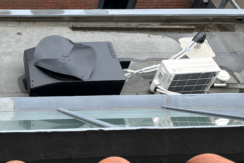

Ik ben voornemens de weheat Blackbird P80 op de dakkapel van onze woning te plaatsen. Ik wil het 300L warmwatervat horizontaal in de huidige CV ruimte laten plaatsen, hoe is de ervaring daarmee? En qua resonantie van de p80 als daar extra maatregelen in worden genomen dit te vermijden?
Voldoet de T60 van Honeywell als je die alleen als aan/uit wil laten dienen voor de momenten dat je warmte wil in het huis?
Uiteindelijk komt de p80+50L buffervat+300L boilervat+3kw backup heater om de boiler op zonoverschotmomenten te verwarmen+nieuwe vloerverwarmingverdeler+alle benodigde materiaal op 13800 ongeveer, al na aftrek subsidie. Is dit enigszins marktconform?

Met flinke rubber tegels met daarop betontegels en daarom de BB80 hoor ik niets van de warmtepomp als ik onder het (ongeisoleerde) dak sta.
Wat betreft het horizontaal plaatsen van het vat. Dat kan niet met een WeHeat vat. O.a. Itho levert wil boilervaten geschikt voor warmtepompen die horizontaal kunnen.

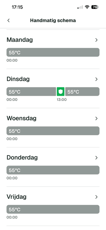

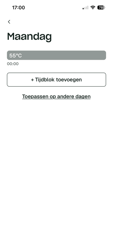

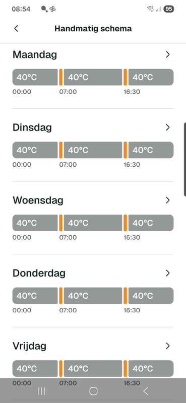

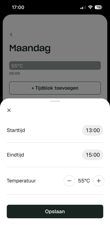

Wij hebben de Sparrow nu 4 dagen en het verwarmen van de sww begon om 0:00 snachts, niet echt efficient dus. Nou probeer ik het handmatig in te stellen maar weet niet of dit wel goed lukt.
De installateur zei hier geen inzicht op te hebben van zijn kant dus hierbij mijn vraag aan jullie.
Klopt het dat als je handmatig de tijden instelt (begin 13:00- einde 15:00) alles gewoon op 0:00 blijft staan? Foto’s voor duidelijkheid.
Afbeeldingslocatie: https://tweakers.net/i/4f0VNqkHRthsOMec23TWWCiSuVI=/x800/filters:strip_exif()/f/image/7TRupChdBsLY8rYZFGswCZ32.png?f=fotoalbum_large
Afbeeldingslocatie: https://tweakers.net/i/KXqesCzmNcGg_Qw5hO61EelQUQM=/x800/filters:strip_exif()/f/image/lCiLAFoRZiW6JRXwcGz6zwCa.png?f=fotoalbum_large
Afbeeldingslocatie: https://tweakers.net/i/Hc7dtUugafRrzUwUytknhg58lFk=/x800/filters:strip_exif()/f/image/D9JwgLUyDgmcCObNniqYKAGa.png?f=fotoalbum_large
Hoop hier wat duidelijkheid te krijgen of het nu wel of niet goed gaat

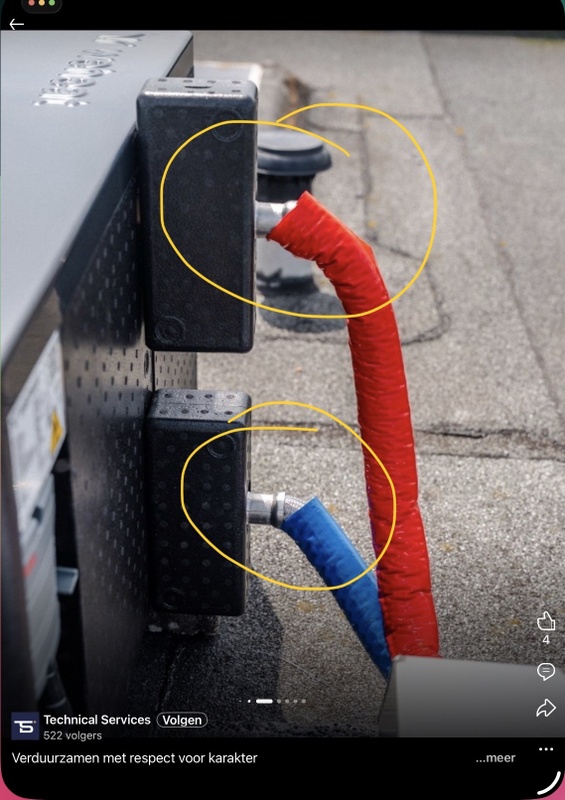

  • testmanager
  • Laatst online: 13:30
Dan deel je als installatiebedrijf, dit op LinkedIN. Da’s toch geen keurige, volledige aansluiting van het isolatiemateriaal, lijkt me?
Afbeeldingslocatie: https://tweakers.net/i/1gAb7brxqziSMJE-UmUXkuqatM0=/x800/filters:strip_icc():strip_exif()/f/image/K8JPR7EmPO8cWe9VIbClLjIs.jpg?f=fotoalbum_large

Limbo1988 schreef op donderdag 4 juni 2026 @ 08:30:

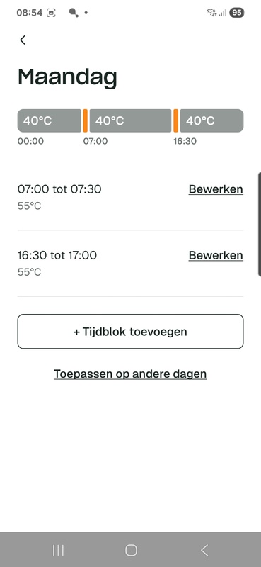

Nee, dat klopt niet volgens mij. Ik heb dit schema.
Afbeeldingslocatie: https://tweakers.net/i/9gH0poL8qKGHivLId2ssdxhSIis=/x800/filters:strip_icc():strip_exif()/f/image/El82CPg8xioluaWZE3riJc6U.jpg?f=fotoalbum_large
Afbeeldingslocatie: https://tweakers.net/i/S1bYCJKa5cjc5_udhOCV1nkphgc=/x800/filters:strip_icc():strip_exif()/f/image/Fe16qf0k31WRckVYf3wcVi2r.jpg?f=fotoalbum_large
  • Maarten58
  • Registratie: Juli 2022
  • Laatst online: 13:59
testmanager schreef op donderdag 4 juni 2026 @ 08:31:
Ik zie toch regelmatig buitenleidingen die niet extra geïsoleerd zijn, dat gaat niet goed met wintertemperaturen.

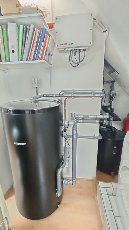

Maarten58 schreef op donderdag 4 juni 2026 @ 09:09:

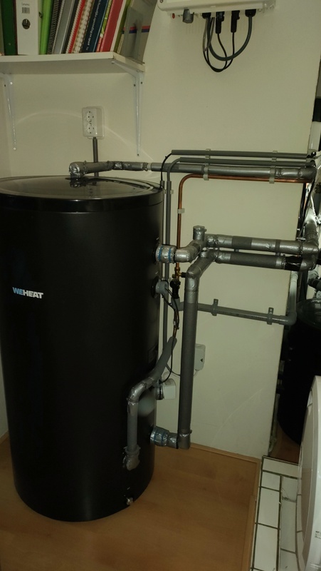

ik moet ook nog eens wat tijd vrij maken voor het beter isoleren van de leidingen buiten maar vind het in mijn geval te verwaarlozen.
ik heb een soortgelijk stukje vrij zoals op de foto en verschil tussen WP uit en VVW in is zo'n 0,4 graden hartje winter. Leiding zo'n 8meter lang.
Dat het er niet zo mooi uit ziet ben ik het zeker mee eens ;)

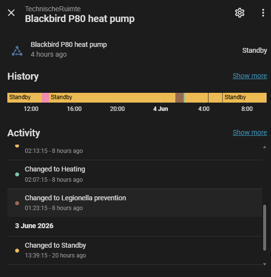

Dat is apart, Legionella preventie draait al maanden altijd op zondag om 13:00 en nu ineens afgelopen nacht...
Afbeeldingslocatie: https://tweakers.net/i/cliXo9zO2v1iGWN3gjaJmqH0Krk=/fit-in/4000x4000/filters:no_upscale():strip_exif()/f/image/USJdAqRxloVKlPKqRkKABaEG.png?f=user_large

Dat zijn bigfoots:
https://www.groenehoedduurzaam.nl/airco-buitenunit-voetsteun-1meter.html
Specificaties van een enkele voet:
Lengte: 1000 mm
Breedte: 180 mm
Hoogte: 95mm
Eigen gewicht: 19 kg
Zijn er in verschillende lengtes, ze zijn er ook in 60cm lengte.
https://www.groenehoedduurzaam.nl/airco-buitenunit-voetsteun-2-stuksairco-buitenunit.html
Lengte: 600 mm
Breedte: 180 mm
Hoogte: 95mm
Eigen gewicht: 11 kg
Maximaal te dragen gewicht: 448 kg
De warmtepomp heeft toch wat ruimte nodig voor luchtstroming, dus de ruimte die ze innemen ben je toch kwijt.

  • jeroendh
  • Laatst online: 11:39
De temperatuur van het ingestelde blok is hetzelfde als daarbuiten. Dan zie je dus geen verschil. Zet de standby temperatuur eens naar 40 bijvoorbeeld.
Ook de legionella dag en tijd kan je zelf instellen in de app.

  • Limbo1988
  • Registratie: Mei 2026
  • Laatst online: 02-09 19:39
jeroendh schreef op donderdag 4 juni 2026 @ 14:07:
Ik kwam net hier om te schrijven dat het gelukt was. Precies zoals jij ook zei, ik moest ook de temperatuur veranderen voordat hij het ging opslaan (waarom, geen idee).
Maar goed.. tijd was ingesteld om 14:00.. sww ging verwarmen om 16:00. Hoop niet dat ik spijt ga krijgen van Weheat.

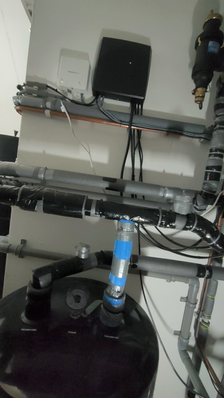

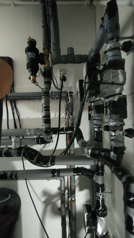

  • Mg4gebruiker
  • Registratie: Februari 2025
  • Laatst online: 12:37
ZeRoC00L schreef op woensdag 3 juni 2026 @ 08:40:
More is better ;-)
Maar in ieder geval een schematje van hoe alles loopt.
Voldoende duidelijk? Is een heel krappe ruimte...

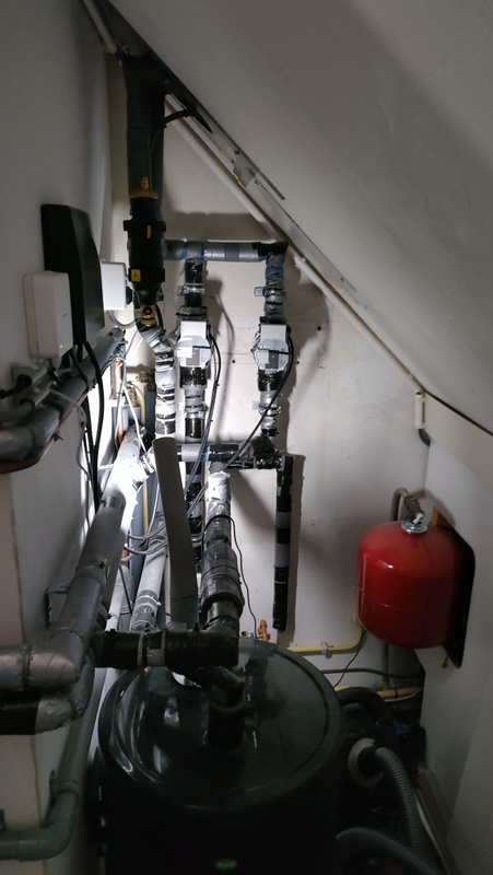

Afbeeldingslocatie: https://tweakers.net/i/xXjMLP_V7X5hArf51_KBf_5MgCI=/x800/filters:strip_icc():strip_exif()/f/image/dTUhq6fyE6JurH3EdHlv7wYV.jpg?f=fotoalbum_large
Afbeeldingslocatie: https://tweakers.net/i/LkVBQgcxr8_gl32uyrOu77J4d80=/x800/filters:strip_icc():strip_exif()/f/image/HdnfhyTD2pZjV5n903fAHb6p.jpg?f=fotoalbum_large
Weheat Flint FE, 7X325 O, 8X325 W, SE4000h, 2x Marstek Venus E 3.0, MG4 ER
  • jeroendh
Mg4gebruiker schreef op donderdag 4 juni 2026 @ 21:18:
Zie ik het goed dat het water voor het SWW vat vanuit de rechter pomp naar de onderste leiding gaat tegen de muur, en onderin het boilervat binnenkomt?
De onderste aansluiting op het SWW vat is de retour naar de WP. De bovenste water in. Het T-stuk in die leiding bij het buffervat in de buurt kan ik niet plaatsen waar deze leiding naartoe/vanaf komt. Lijkt uiteindelijk op rechts de vloer in te gaan?
Tevens helaas geen thermosyfon aangebracht, dus die leidingen blijven altijd lekker warm.
[ Voor 14% gewijzigd door jeroendh op 04-06-2026 21:57 ]
  • arjenhiemstra
  • Laatst online: 12:27
jeroendh schreef op donderdag 4 juni 2026 @ 21:45:
Andere deel op t stuk is dan dus retour cv
  • jeroendh
arjenhiemstra schreef op donderdag 4 juni 2026 @ 21:59:
Alleen lijkt het dat die leiding van een pomp afkomt en richting het SWW vat gaat. Of zie ik dat verkeerd?
  • arjenhiemstra
jeroendh schreef op donderdag 4 juni 2026 @ 22:02:
Ik denk dat je kijkt naar waar retour sww en retour cv installatie via t stuk samen komen bij de aanzuig zijde van de pomp
Edit: hmm, bij nader inzien, dat is niet logisch.
Edit 2: toch maar even voor een echt computer scherm gekropen :)
Leiding loopt onder de leiding van de pomp door ipv naar de pomp. dat lijkt ok. De rest is wat moeilijk te zien
[ Voor 25% gewijzigd door arjenhiemstra op 04-06-2026 22:33 ]

  • Mg4gebruiker
arjenhiemstra schreef op donderdag 4 juni 2026 @ 22:16:
ik zal morgen een paar fotos maken die meer frontaal een beeld geven. Maar dat worden er wel meerdere want ik sta met mijn rug tegen het schuine dak op nog halve meter afstand....

Mg4gebruiker schreef op donderdag 4 juni 2026 @ 23:34:
Teken desnoods de boel eens uit, kan een simpele paint tekening zijn. Maar maakt het zoveel duidelijker voor iedereen.

  • Mg4gebruiker
ZeRoC00L schreef op vrijdag 5 juni 2026 @ 09:41:
Jij wil mijn tekeningen niet zien ;)
Heb daar nu ook geen tijd voor. Eerste en laatste zijn zelfde met verschillende kijkhoeken.
Afbeeldingslocatie: https://tweakers.net/i/_kjjeAz5SRrY8xVZ3gWFr8SHM_Q=/x800/filters:strip_icc():strip_exif()/f/image/uBFsX18KTB7gFvgTHkGxYf9a.jpg?f=fotoalbum_large
Afbeeldingslocatie: https://tweakers.net/i/Cx2uJ9YB2niNptmVwaJ_EGFNAxA=/x800/filters:strip_icc():strip_exif()/f/image/2EdU92lrjlKjvd0ytLGzUufh.jpg?f=fotoalbum_large
Afbeeldingslocatie: https://tweakers.net/i/ax4SlqlTiZ00XFWWPNCY-N7cWJA=/x800/filters:strip_icc():strip_exif()/f/image/SUrlLbP2HCOPUJQIYHJQ4H35.jpg?f=fotoalbum_large
Afbeeldingslocatie: https://tweakers.net/i/kndvEdNUvX-XBoH5NrgYpIIOKT8=/x800/filters:strip_icc():strip_exif()/f/image/8xBZSD2bMoBTNKPL4PlH8Ici.jpg?f=fotoalbum_large
[ Voor 71% gewijzigd door Mg4gebruiker op 05-06-2026 11:49 ]

En inkl. grote stappen snel thuis isolatie. Prutswerk geplaatst in 1 dag. Volgens onderstaand voorbeeld is de minimale voorwaarde lijkt mij.
Afbeeldingslocatie: https://tweakers.net/i/SFgWW6UC0dV2hv35SC7Vt28Dev4=/800x/filters:strip_icc():strip_exif()/f/image/P5SI1nlojr4QDx46zWPo4tpS.jpg?f=fotoalbum_large
  • arjenhiemstra
Valt nog mee, zo liet Coolblue het bij mij achter vorig jaar.... zucht
Afbeeldingslocatie: https://tweakers.net/i/Xd3qRd3p4U4bw4ZeeOTH_SdLPwU=/800x/filters:strip_exif()/f/image/owq6Z7XFJTmAZyqsngkZY6ne.png?f=fotoalbum_large

  • jeroendh
Mg4gebruiker schreef op vrijdag 5 juni 2026 @ 11:39:
Ah uit deze hoeken is het inderdaad veel beter te zien. Dan zit het SWW vat wel goed aangesloten.
Dan zit alleen het SWW vat niet als laatste in de retour, hierdoor kan er warmwater van een SWW run de andere leidingen in stromen waar je het niet wilt hebben.
En een warmtesifon bij het SWW vat was extra mooi geweest. Dan krijg je geen warmte circulatie binnen de leiding en koelt het vat wat minder snel af.
Verder een nette installatie zou ik zeggen.

  • Mg4gebruiker
jeroendh schreef op vrijdag 5 juni 2026 @ 13:03:
Er zit ook geen thermosifon op de boiler. Ik vind eerlijk gezegd het warmteverlies daarvan te hoog.

  • GroteSmurf
  • Registratie: Maart 2025
  • Laatst online: 01-09 02:44
GroteSmurf schreef op donderdag 4 juni 2026 @ 09:10:
Vanaf 6 mei 21:50 uur was ik offline in de app.
Nu eindelijk sinds vanmorgen weer Online !!
(Klein vreugde dansje hier)
Helaas was de blijdschap van korte duur.
Nog geen 24 uur later alweer offline.
05-06-2026 1:30 uur.
Gelukkig gaat de SWW nu wel weer op de ingestelde handmatige tijden ipv 3 uur 's nachts.
@Weheat . Gaat dit nu weer een maand duren ?
  • dr_pronk
  • Laatst online: 21-08 11:03
Stefan1989 schreef op woensdag 3 juni 2026 @ 00:36:
Je blackbird kan makkelijk een boiler verwarmen als het koud is buiten hoor. Dat was al een flinke besparing geweest t.o.v. de boiler met gas opstoken.
Verder zie ik dat je onder de ketel een dubbele kortsluiting hebt. Dit heeft je installateur niet goed aangelegd. Als ze mijn tekeningetje aanhouden zal het gewoon werken.
De installateur weigert te herstellen en vind dat ik een cv monteur moet inschakelen. Een onbegrijpelijk en onwerkbaar voorstel. Die kan helemaal niks met de WeHeat beginnen.
Dit wordt dus nu een juridisch conflict. Superirritant, maar hier hebben ze wel de verkeerde aan me. Ik heb nog niet betaald, en advocaatkosten maken mij helemaal niks uit zolang ik mijn recht maar haal.

  • RNacoustics
  • Registratie: Augustus 2024
  • Laatst online: 10:34
dr_pronk schreef op vrijdag 5 juni 2026 @ 15:14:
Onbegrijpelijk! De installateur heeft zelf de boel verkeerd aangesloten. Ik zou maar de geschillencommissie inschakelen.

Casus: rijtjeswoning van 5.75 breed met in het midden een warmtepomp van ongeveer 6 kW bij -7. Met het simuleren van het geluid via geluidslabel komen alleen de nieuwe Vaillant Pro en Plus in aanmerking. De Flint is te klein. De Sparrow en Panasonic komen over de wettelijke grens van 40 dB heen in de nachtstand. Het geluid op de erfgrens is bepalend.
Afbeeldingslocatie: https://tweakers.net/i/Nn6kQO8IyeUjHFdXH4FStTqAXhM=/800x/filters:strip_icc():strip_exif()/f/image/xAOlJoYLvOHvh3zaEkCP6o11.jpg?f=fotoalbum_large

Carboy54 schreef op vrijdag 5 juni 2026 @ 16:54:
Casus: rijtjeswoning van 5.75 breed met in het midden een warmtepomp van ongeveer 6 kW bij -7. Met het simuleren van het geluid via geluidslabel komen alleen de nieuwe Vaillant Pro en Plus in aanmerking. De Flint wel maar is te klein. De Sparrow en Panasonic komen over de wettelijke grens van 40 dB heen in de nachtstand. Het geluid op de erfgrens is bepalend. Op platte daken plaats je bij voorkeur een Blackbird.

GroteSmurf schreef op vrijdag 5 juni 2026 @ 15:02:
Weheat schreef op maandag 1 juni 2026 @ 09:37:
Voor de toekomst hebben wij een oplossing geïmplementeerd, zodat dit specifieke geval zich niet meer kan voordoen. Wij begrijpen de frustratie over de communicatie die langer op zich liet wachten. Aan onze kant waren we ondertussen druk bezig met alle betrokken partijen om dit zo goed mogelijk op te lossen.
Team,
Weheat
Bij mij werkt het gelukkig al een paar dagen weer, maar het geeft niet echt vertrouwen om te horen dat er warmtepompen zijn die toch weer offline gaan.
In bovenstaande quote had @Weheat toch aangegeven dat ze wat hadden gedaan om te voorkomen dat het nog een keer voor zou komen.
Blijkbaar is die fix niet afdoende.
