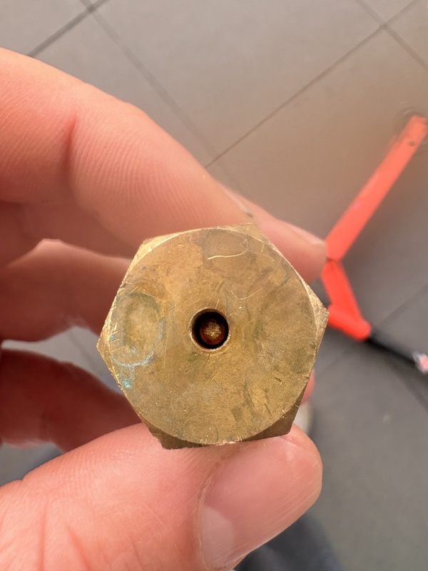

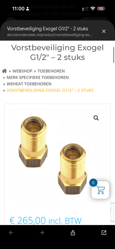

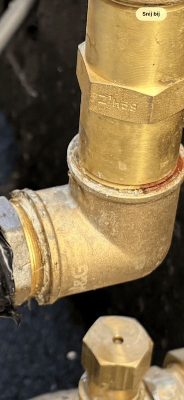

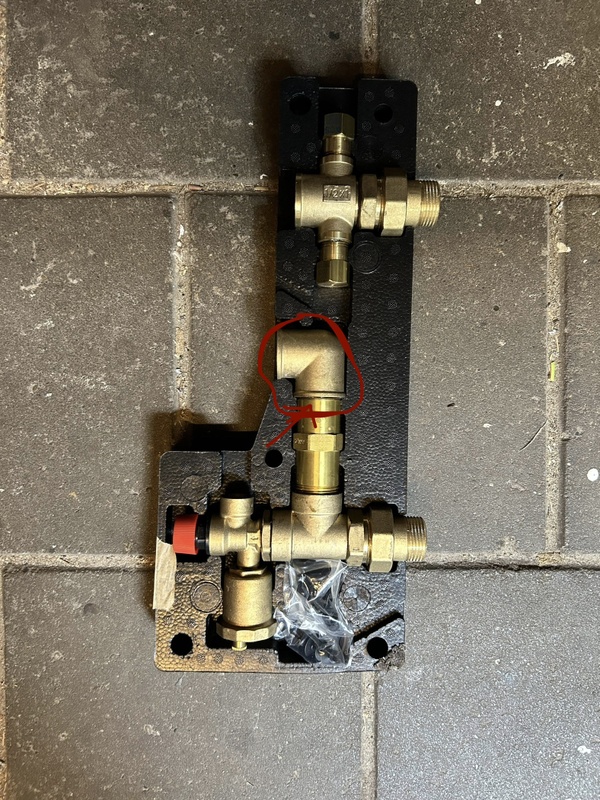

Net weer drukloos. Onderste vorstventiel lekt, zoals ik al dacht. Heb er nu een eindstop opgezet. Eens zien hoe we dat ventiel gaan regelen aangezien dit garantie is er geen installateur meer is. Een heel nieuw vorstventiel is toch al gauw 100 euro zag ik.
Afbeeldingslocatie: https://tweakers.net/i/ilsbS-KnflFVjg_gCFJXkK9XtqE=/x800/filters:strip_icc():strip_exif()/f/image/2PYvOPH9zLMvyxNwLpcMuaC5.jpg?f=fotoalbum_large
Dit zijn ze volgens mij. Dacht kost een paar tientjes hooguit… iemand heeft er toevallig niet nog een liggen na plaatsen van nieuwe?

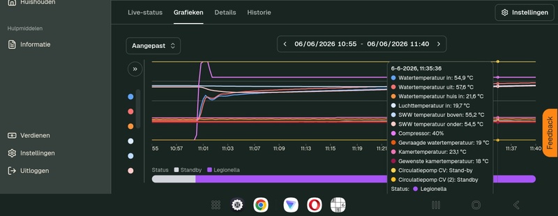

jeroendh schreef op vrijdag 5 juni 2026 @ 13:03:
Ah uit deze hoeken is het inderdaad veel beter te zien. Dan zit het SWW vat wel goed aangesloten.
Dan zit alleen het SWW vat niet als laatste in de retour, hierdoor kan er warmwater van een SWW run de andere leidingen in stromen waar je het niet wilt hebben.
En een warmtesifon bij het SWW vat was extra mooi geweest. Dan krijg je geen warmte circulatie binnen de leiding en koelt het vat wat minder snel af.
Verder een nette installatie zou ik zeggen.
Afbeeldingslocatie: https://tweakers.net/i/t3UcuwjIfvWLs0_g4RC_asSCwkI=/800x/filters:strip_icc():strip_exif()/f/image/8wJkudgGVYumJL5UFDYgca4x.jpg?f=fotoalbum_large
Voorbeeld van het halve uur voordat de onder en boventemperatuur weer op hetzelfde nivo is. Gebeurt ook als je sww boost toepast.
Weheat Flint FE, 7X325 O, 8X325 W, SE4000h, 2x Marstek Venus E 3.0, MG4 ER

Mg4gebruiker schreef op zaterdag 6 juni 2026 @ 12:21:
Bij mij zit de watertemperatuur in altijd 2 tot 3 graden boven de temperatuur van de SWW onder.
Daardoor is mijn watertemperatuur uit 5 graden hoger dan de SWW onder. En zo warmt het vat dan ook sneller op dan op jou screenshot.
Bij jou lopen de 2 lijnen de hele tijd gelijk. Kan je eens checken de volgende keer of de leiding vanaf de retour, waar een aftak zit naar het buffervat niet warm wordt?
Dit zou best kunnen aangezien de retour van het SWW vat altijd als laatste in de retour moet zitten.
Zelf had ik deze installatiefout ook gemaakt, en daardoor ging er tijdens een SWW run warm water richting het CV circuit.

jeroendh schreef op zaterdag 6 juni 2026 @ 16:32:
Ik zal morgen kijken als ik op tijd terug ben.

havoc764 schreef op zaterdag 6 juni 2026 @ 22:08:
sensoren al vervangen? Ik had laatst een defecte sensor die veel te hoge temps aangaf voor mij sww vat.
Hoe hangt een sensor samen met net verlies van warmte dat pas na een half uur wordt hersteld?

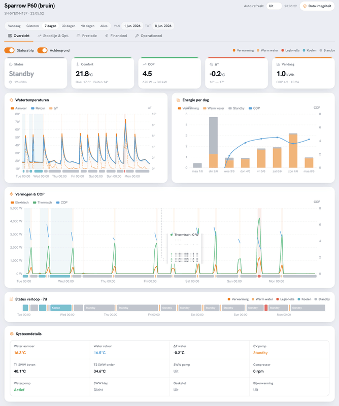

Onze Sparrow draait op zich prima. (nou ja, tis zomer dus het ding heeft niet zo veel te doen.
We verwarmen met radiatoren.
Regelmatig horen we ongeveer 10 seconden lang het geluid, alsof iemand de WC doortrekt, in de leidingen.
Ik heb niet het gevoel dat het ieder uur is, maar ik kan het me niet anders voorstellen, dan dat op dat moment de pomp van de CV begint te draaien, ik probeer dat nog even te achterhalen.
Herkend iemand dit?
De installateurs hebben de toevoer op de bestaande CV leidingen (rood rechts) met een T stuk van onderen aangesloten. Ik wil dat eigenlijk gewoon rechtstandig de bestaande leidingen in hebben. Zou de huidige situatie kunnen bijdragen aan het geluid?
Links van het T-stuk zitten aan de 15 mm stalen leidingen, nog 2 radiatoren.
Na een seconde of 10 -20 wordt het geluid langzaam minder trouwens.
Er lijkt wel wat warmte op de retour richting het vat te gaan. Maar ik voel het alleen op het horizontale stuk van de leiding. De aftakking naar het vat blijft koud.
Maar hoe verklaar je de dip op de sensoren? De onderste sensor dipt bij een boost maar liefst 6 graden terwijl de compressor opstart.

  • jeroendh
  • Laatst online: 11:39
Mg4gebruiker schreef op zondag 7 juni 2026 @ 16:09:
Bij het opstarten van een SWW run daalt de onderste sensor altijd wat. Hoe warmer het vat hoe groter de dip zal zijn. Aangezien er in het begin kouder water dan wat in de leidingen zit door de spiraal gaat. Dit is normaal en heb ik ook.
Mijn gok is dat er koud (cv)water vanuit het buffervat richting je WP via de retour leiding gaat.
Probeer ook eens andere leidingen te voelen of deze warmer worden. Of meet eens met een IR thermometer de leiding net na de uitgang van het vat en vlak bij de vuilfilter bijvoorbeeld. Hier zal bijna geen verschil in behoren te zitten.
Voorbeeld van mijn Sparrow met 300L vat vandaag. Start SWW boven 46 onder 27 graden. Na 1 uur op 40% zat hij op 48/48. Daarna boost aangezet (75%) en na 40 minuten zat hij op de 60 graden.
Kijk vooral goed naar je grafiek. Het water dat terug komt bij jou pomp is gelijk aan de temperatuur van je onderste sensor. Bij mij komt er 3 graden warmer water terug bij de WP en maakt de WP 5 graden warmer water dan wat er onderin het vat zit. Dit is bij jou maar 3 graden, en duurt het opwarmen dan ook een stuk langer.
Ik denk dat als je SWW vat als laatste in de retour komt te zitten dat je probleem opgelost is. Bij mij ging er eerst ook warm water de verkeerde kant op.

  • Mg4gebruiker
  • Registratie: Februari 2025
  • Laatst online: 15:42
jeroendh schreef op zondag 7 juni 2026 @ 20:16:
Ik zal eens kijken of ik dat kan meten. Kan pas op een thuiswerkdag. Kom erop terug.
Wel een vraag: Je schrijft "Het water dat terug komt bij jou pomp".. Je hebt het dan over de "watertemperatuur in"?

Naast het vorstventiel lekt bij mij ook dit onderdeel. Minimaal, maar dat zorgt dus voor drukverlies. Zou dit een kwestie zijn van opnieuw vastdraaien of moet dat in zijn geheel opnieuw erop?
Afbeeldingslocatie: https://tweakers.net/i/_yB-AOhwxXG6sbblysrHhagUvJg=/x800/filters:strip_exif()/f/image/xETG5dx5s98ViBjYaSr1E05Z.png?f=fotoalbum_large
Afbeeldingslocatie: https://tweakers.net/i/4Zqbm8E8Ml1chFosAmyNM_VtyLY=/x800/filters:strip_icc():strip_exif()/f/image/mbF3CdECHWlplfJ0VsnXCurY.jpg?f=fotoalbum_large

  • Jpiek
  • Registratie: Maart 2022
STIMPPYYY schreef op maandag 8 juni 2026 @ 18:54:
Afbeeldingslocatie: https://tweakers.net/i/dzslx-mqMe1VOOdD6JK86AWlSbs=/fit-in/4000x4000/filters:no_upscale():strip_exif()/f/image/pXuL3rlnKIpAwe4JTzPEpD2q.png?f=user_large ik heb die niet, wat mag dat dan zijn ?
Of staat je onderste plaatje op z'n kop ?

  • STIMPPYYY
  • Laatst online: 15:25
Jpiek schreef op maandag 8 juni 2026 @ 19:33:
[Afbeelding] ik heb die niet, wat mag dat dan zijn ?
Op z’n kop ja :).
Gemeni zegt trouwens: hele t-stuk los van de BB om vervolgens de koppeling los te draaien (90 graden bocht). Geeft aan dat de slang niet los kaj van die bocht.. geloof er niks van. Kan toch gewoon slang losdraaien en dan die bocht eraf draaien (linksom) en die zeshoekige bout vasthouden met een andere tang (tegendruk).

  • Stoker
  • Registratie: Januari 2024
  • Laatst online: 04-09 08:10
Stoker
Warmtepomponline
Ja even loshalen, loctite ertussen en weer in elkaar draaien. Is af-fabriek destijds met lijm gedaan, maar ik denk dat ze daar aardig geneuzel mee gehad hebben. nu heeft de Blackbird dezelfde appendageset als de Sparrow.

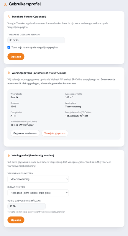

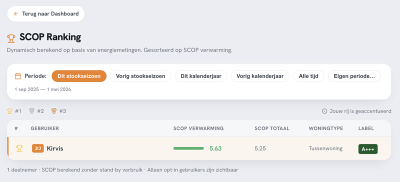

  • Kirvis
  • Registratie: Juli 2023
  • Laatst online: 12:37
Dag allemaal,
Ik ben bezig met het bouwen van een online app waarin Weheat gebruikers op een privacy-vriendelijke manier hun Weheat data kunnen koppelen en kunnen visualiseren. De MVP is bijna klaar, en ik ben op zoek naar beta testers (er zit ook een vergelijking functie in).
Hoe werkt het?
Het is een webapplicatie, waarbij je inlogt met je Weheat gebruikersnaam en wachtwoord. De app gebruikt de Weheat auth flow (diezelfde als voor het portal), om in te loggen en de eerste 60 dagen aan data op te halen met de Weheat API.
Je gebruikersnaam en wachtwoord worden niet opgeslagen, alleen de refresh token die uit de authentication flow komt.
Verder worden er ook geen namen, adresgegevens en emailadressen in de database opgeslagen. Alleen je user ID en je heat pump ID.
Voor de vergelijking kan je je Tweakers gebruikersnaam invullen, en zie je je SCOP tov andere gebruikers.
Ik ben druk bezig alle leuke analyses die ik afgelopen jaar heb gemaakt in het dashboard in te bouwen: denk aan warmteverliesberekening, SCOP per modus, ideale stooklijn berekenen, en nog veel mee.
Als je dit interessant vindt, stuur me een bericht, dan stuur ik je de gegevens om te testen.
Gr. Kirvis
Hieronder een paar screenshots van de app tot nu toe (heel erg work-in-progress!)
Afbeeldingslocatie: https://tweakers.net/i/xgvLOawhk1JCRgyxMUU_oQc45j4=/x800/filters:strip_exif()/f/image/NtaKYVBA2eUzaKU7yXsUVf9c.png?f=fotoalbum_large
Afbeeldingslocatie: https://tweakers.net/i/eP8ufEm4meaCPpaatduaVHCYmXk=/800x/filters:strip_exif()/f/image/PXUo51cOvyYdwXb5gG9TAuZG.png?f=fotoalbum_large
Afbeeldingslocatie: https://tweakers.net/i/eFYBM7fx2UA6rne_aJ02dAdP5TA=/x800/filters:strip_exif()/f/image/BAV3r2J2nZbszblNJ6KWvvZ9.png?f=fotoalbum_large
Sparrow P60, 300L SWW, géén buffervat, overal VVW, www.weheat-monitor.nl
