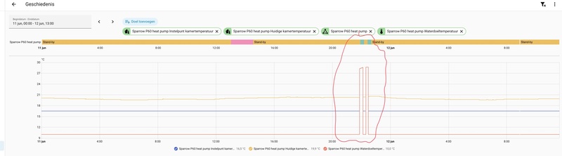

P80 staat op stand-by maar zou toch moeten verwarmen, stooklijn zoals in plaatje is actief.
App laat ook niets vreemds zien. Screenshot om 05:16 vanmorgen.
Iemand een idee wat dit kan zijn?

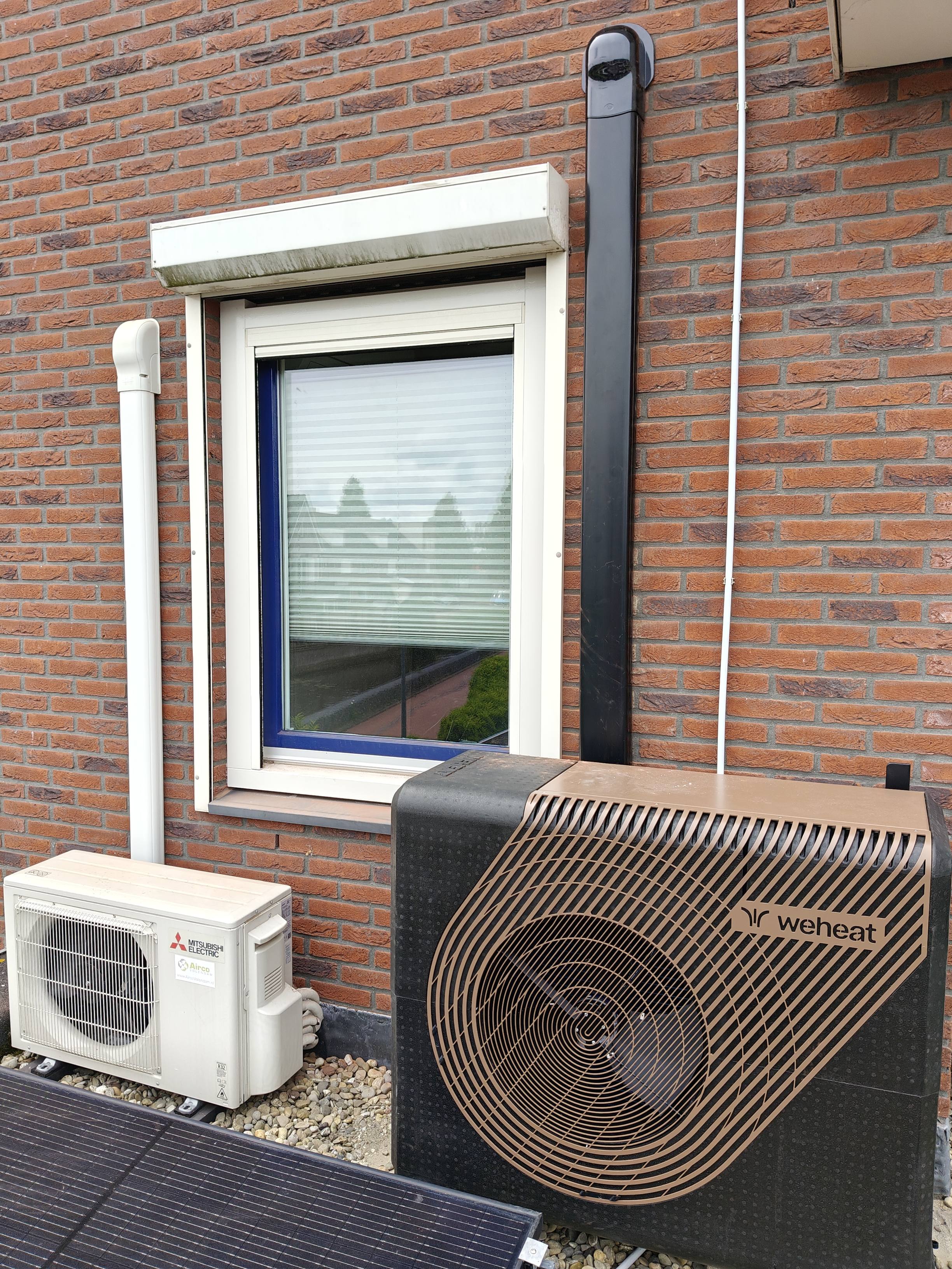

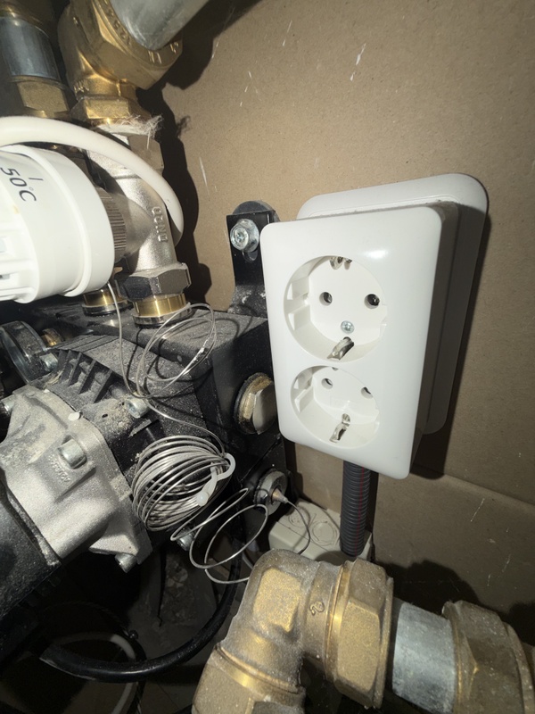

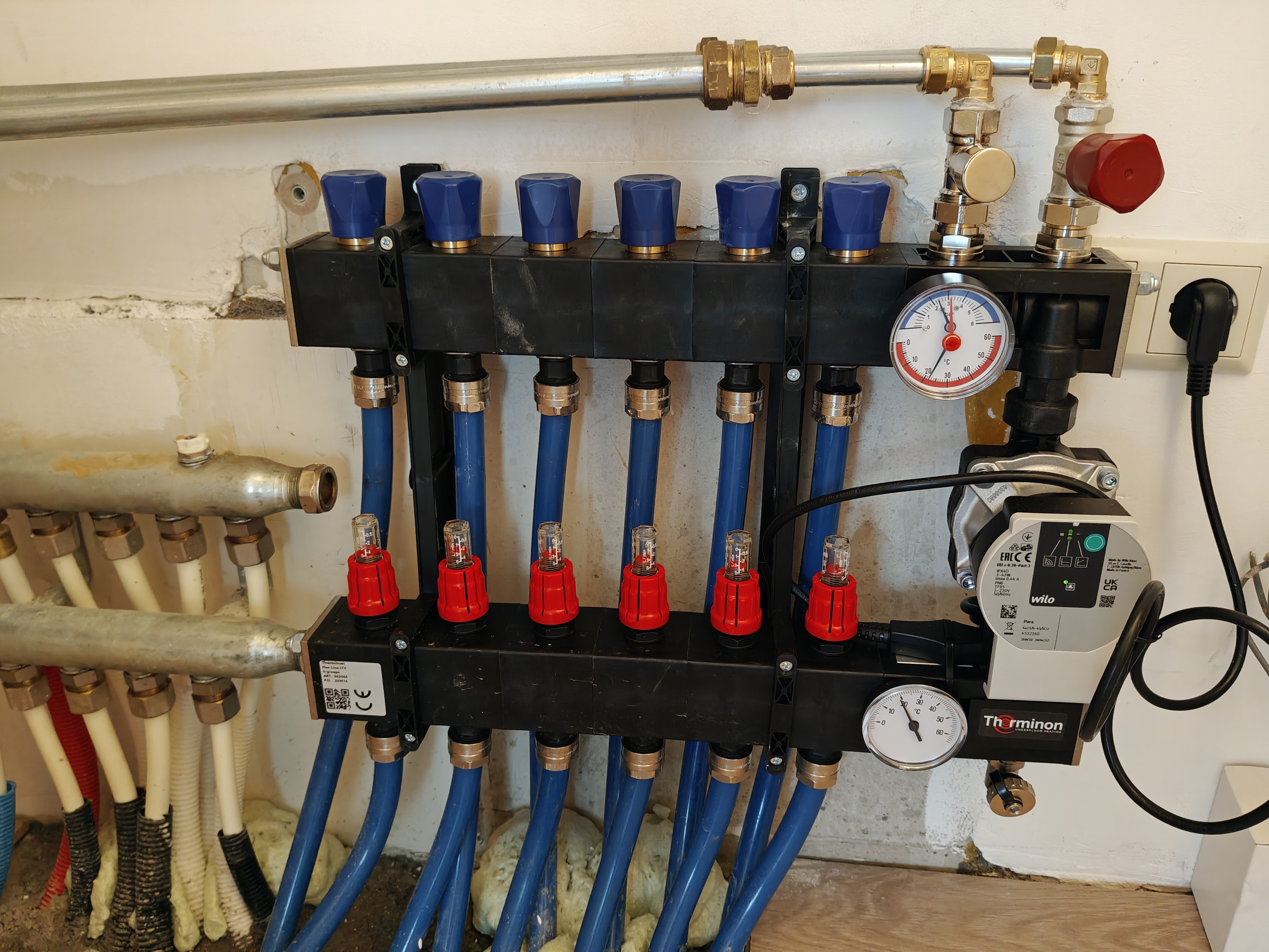

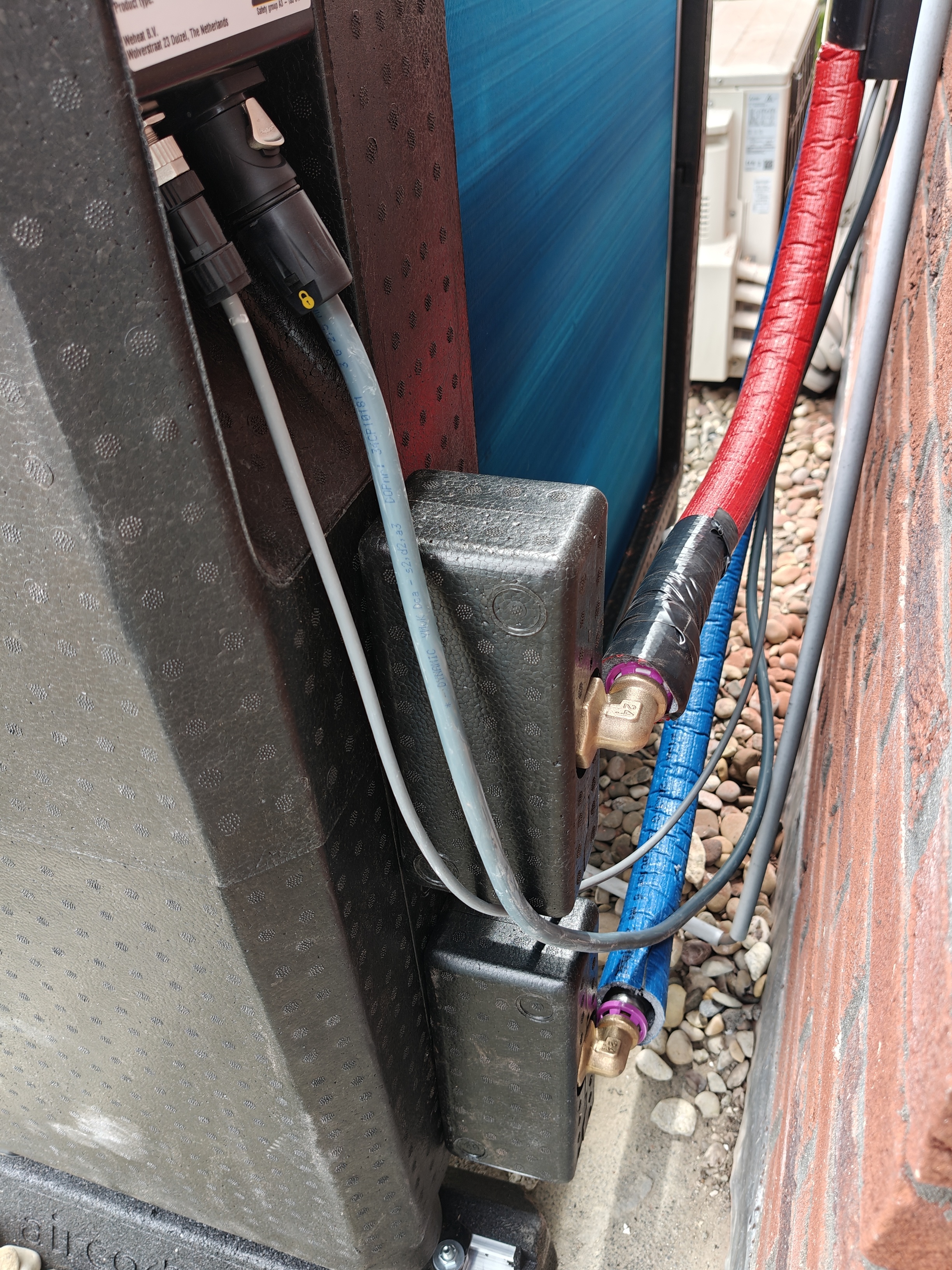

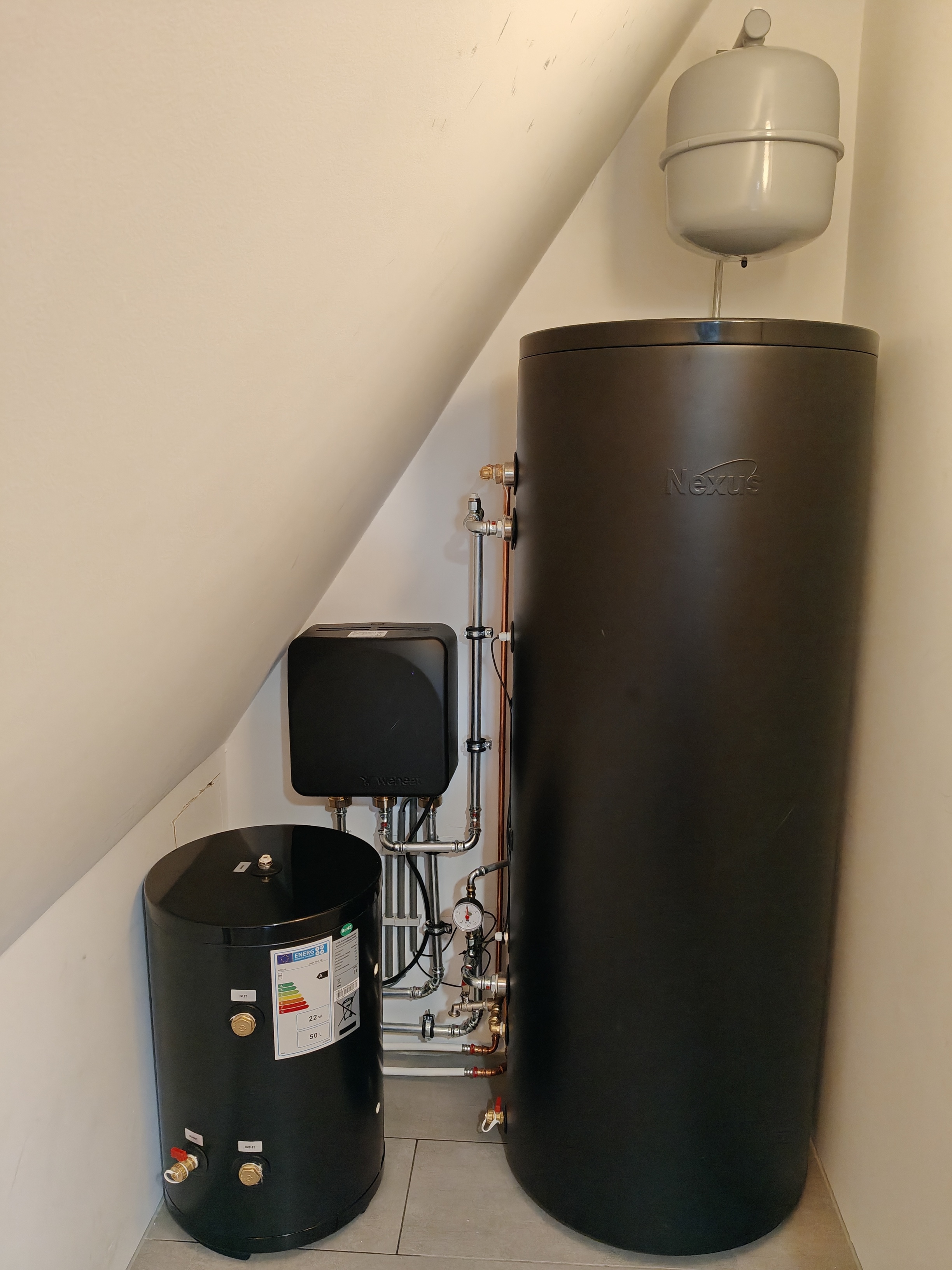

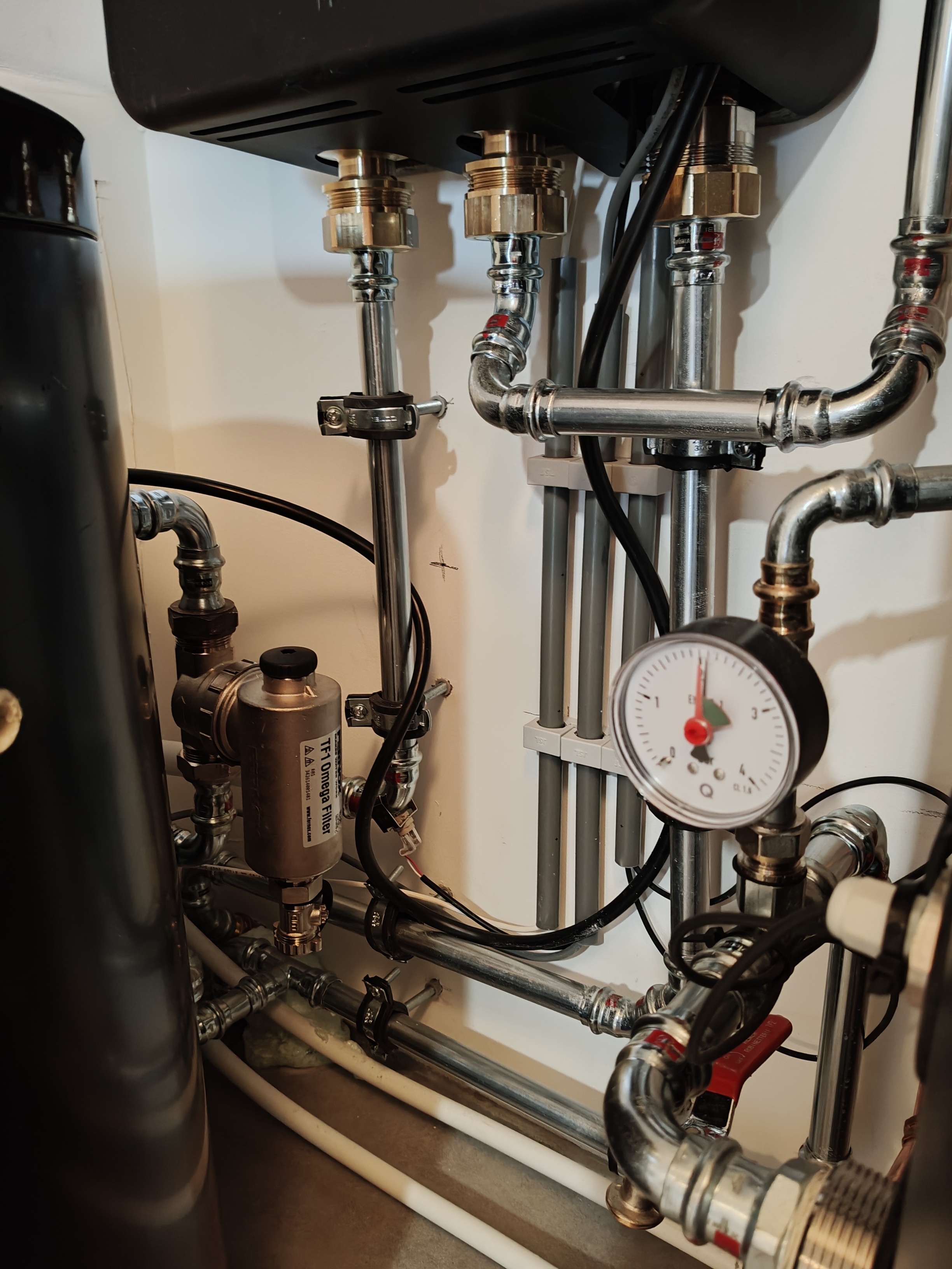

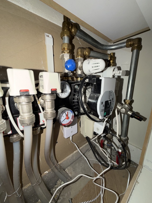

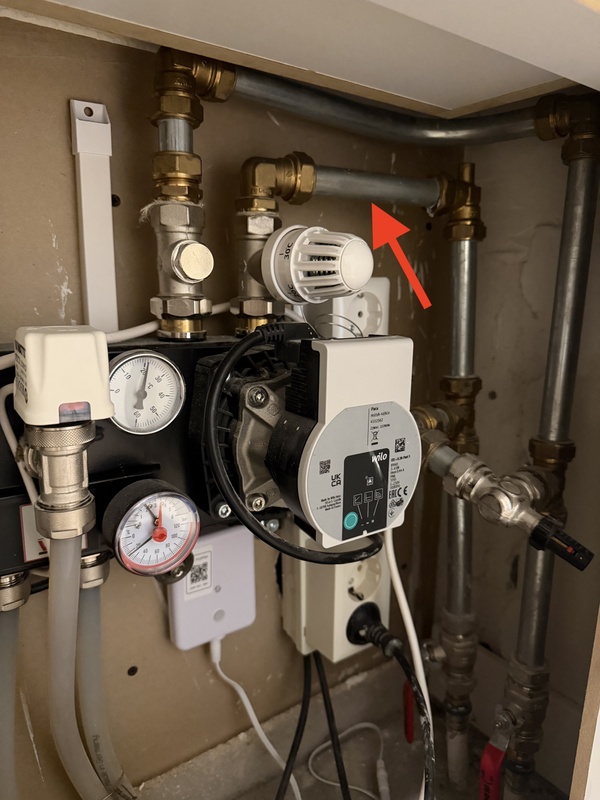

En jawel ik ben van het gas af. :*) Het was een lange dag voor 2 heren, van 07:30 tot 17:30 bezig geweest... maar ik heb weer warm water ;)
Ben alleen niet helemaal tevreden over de elektra ik weet niet precies welke groep in de meterkast van de binnenunit is en welke van de buitenunit... en ik vind het op onze 'bovenzolder' wat triest aangelegd daar zijn 2 elektrabuizen op de vloerdelen vastgezet in plaats van op de schuine kap.
De installateur gaf duidelijk aan dat hij 'wel wist wat hij deed' toen ik vroeg of de retour van het SWW als laatste in de retour zou worden geplaatst... hij was daar niet echt van gediend merkte ik. Was wel een enorm aardige man, maar goed ik moest hem echt zijn gang laten gaan. En dat is prima, ik vind het er echt geweldig uit zien.
Werkschakelaar was niet nodig, volgens de installateur gaf WeHeat dat ook duidelijk aan omdat je de stekker er met een speciaal kliksysteem uit kan halen.
Nieuwe buitenunits worden nu standaard geleverd met 2 extra bevestigingen zodat de fancap niet meer los gaat.
Ik vind trouwens wel dat de buitenunit enorm veel geluid maakt. Echt veel meer dan ik had gedacht. Ik hoop maar dat dat alleen komt omdat hij nu voor het allereerst een boilervat met alleen koud water op temperatuur brengt. Heb nog geen toegang tot de app, ik neem aan dat ik spoedig een mail krijg van de installateur met gegevens.
p.s. locatie expansievat in overleg met mij bepaald en het zonnepaneel hindert niet de flow van de fan
Afbeeldingslocatie: https://tweakers.net/i/_ZWMSk-F4EyXksk_G-c7QDhbS1k=/fit-in/4920x3264/filters:max_bytes(3145728):no_upscale():strip_icc():strip_exif()/f/image/8y60mACEqywBs2kHcN9Fbn9l.jpg?f=user_large
Afbeeldingslocatie: https://tweakers.net/i/Fu_cdkayOA1cVfCX1CitrWCSL3Y=/fit-in/4920x3264/filters:max_bytes(3145728):no_upscale():strip_icc():strip_exif()/f/image/3jO5b2TNLMLWkjnHEu0KpL1k.jpg?f=user_large
Afbeeldingslocatie: https://tweakers.net/i/Dkz7wzWsH0Nyqkp1mABbs3WThbE=/fit-in/4920x3264/filters:max_bytes(3145728):no_upscale():strip_icc():strip_exif()/f/image/q5nxPOuEEQIdsjtK2DdclVHH.jpg?f=user_large
Afbeeldingslocatie: https://tweakers.net/i/FrdLzRGufx-RZkDm6JFkeaRzWWY=/fit-in/4920x3264/filters:max_bytes(3145728):no_upscale():strip_icc():strip_exif()/f/image/3rsTeS6NbiLO1Re0XCxj7MjL.jpg?f=user_large
Afbeeldingslocatie: https://tweakers.net/i/ZAi5a1RjHv4JVDKmZQb-sz_8lzs=/fit-in/4920x3264/filters:max_bytes(3145728):no_upscale():strip_icc():strip_exif()/f/image/hneRCva7dy9l8OEdbLQX7Fhx.jpg?f=user_large

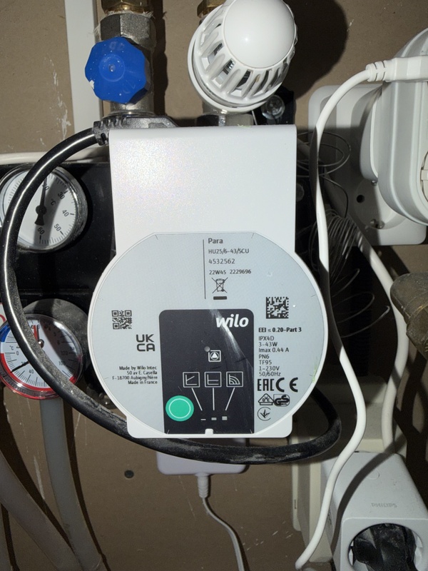

Vloerverwarmingspomp ook vervangen:
Afbeeldingslocatie: https://tweakers.net/i/3FRhYN-8lN5hBrZfCr0uk8egosc=/fit-in/4920x3264/filters:max_bytes(3145728):no_upscale():strip_icc():strip_exif()/f/image/9FI4B1ruCYJedVPXSheXnv2Z.jpg?f=user_large
[ Voor 12% gewijzigd door Barca op 11-06-2026 21:45 ]
  • Kraakhelder
  • Registratie: September 2022
  • Laatst online: 22:45
Waarom zit er überhaupt een pomp in je vvw?
  • Barca
  • Laatst online: 05-09 17:54
Barca
In Search Of Sunrise
Kraakhelder schreef op donderdag 11 juni 2026 @ 21:57:
Daar is uitgebreid over gesproken. Het is dermate veel vloerverwarming (gehele begane grond) en qua afstand best ver dat het advies was het toch wel te vervangen. Was ook al 16 jaar oud. Omdat de slangen relatief dun zijn en veel bochten maken, bieden ze enorm veel weerstand tegen het stromende water.
[ Voor 8% gewijzigd door Barca op 11-06-2026 22:16 ]
  • Kraakhelder
Barca schreef op donderdag 11 juni 2026 @ 22:15:
Huh, die pomp zorgt toch juist voor veel meer weerstand?

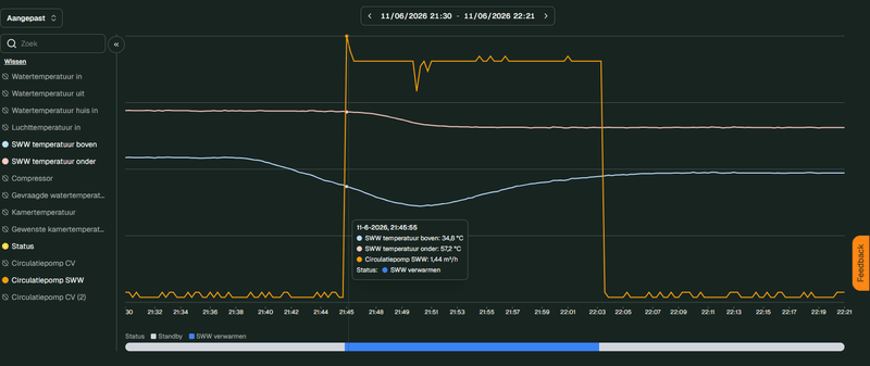

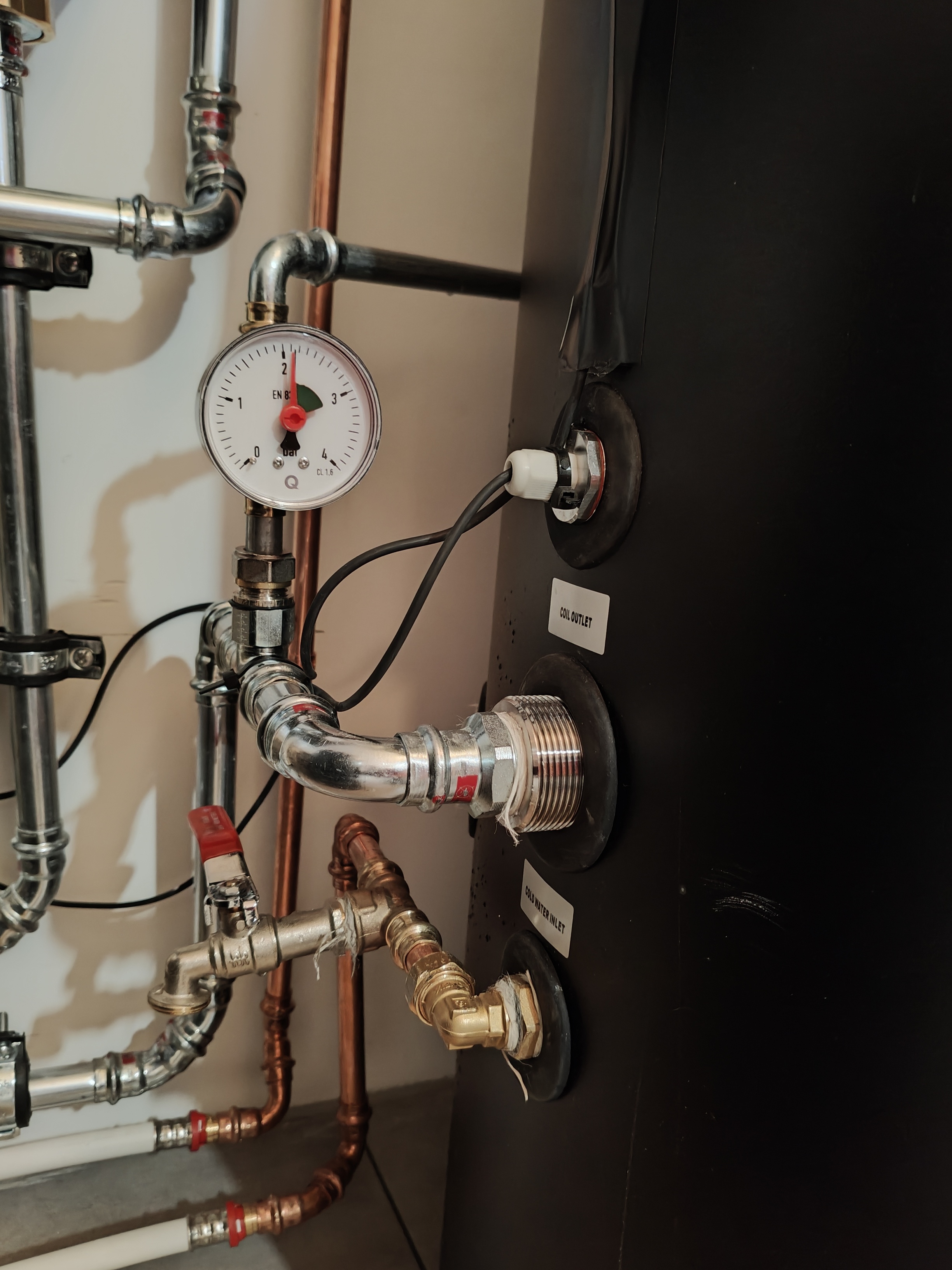

Wij hebben sinds vandaag een full electric opstelling met 300L vat en zojuist voor de eerste keer gedoucht vanuit het boilervat. Vanmiddag wel al even warm water getapt en het valt me op dat de warmtepomp nu alweer het boilervat aan het verwarmen is. Dat is wel sneller dan dat ik verwachtte... Ik heb de standby temperatuur op 35 graden staan en vanwege dynamische tarieven enkel SWW verwarmen tussen 13.00 en 15.00 uur.
Net zakte de temperatuur boven onder de 35 graden en sloeg de warmtepomp aan om te gaan verwarmen en zodra diezelfde waarde weer boven de 35 graden stopte hij weer, hij heeft krap 20 minuten gedraaid.
Afbeeldingslocatie: https://tweakers.net/i/SBPeJLtlBx5HcWmZeJcSk-x9KG0=/800x/filters:strip_exif()/f/image/Qla50DftK5yf8TtoNEf9vBYg.png?f=fotoalbum_large
Maar hoezo nu al? Onderin het vat was het 57 graden op dat moment, zo heb ik niets aan die instelling van 13.00 - 15.00 als hij na 1,5 keer douchen alweer gaat verwarmen. Hoort ie niet op de tempetatuur onder te sturen? Ik snap dit even niet meer...

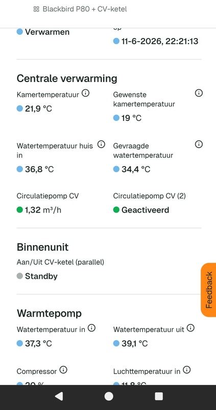

  • chrisakker
  • Laatst online: 12-07 13:44
Afbeeldingslocatie: https://tweakers.net/i/3Zj85M2mCURwqWmjahttk6ai6lo=/x800/filters:strip_icc():strip_exif()/f/image/U6Oy3H5W5ZOHOr0toopxTPvO.jpg?f=fotoalbum_largeZojuist, voor de derde avond op rij, besluit mijn Blackbird (hybride opstelling) vanuit het niets om het huis te gaan verwarmen...
Dit terwijl de thermostaat continu op 19 staat, en het binnen reeds 22 grd is... Nu dus voor de derde avond op rij, gaat de WP spontaan aan (tussen 22 & 00u) en tussen 7&9u gaat deze weer ergens uit... De compressor strak op 20%...
Waarom??? Herkent iemand dit?
  • Civil
  • Laatst online: 23:16
chrisakker schreef op donderdag 11 juni 2026 @ 22:31:
[Afbeelding]Zojuist, voor de derde avond op rij, besluit mijn Blackbird (hybride opstelling) vanuit het niets om het huis te gaan verwarmen...
Staat de warmtepomp op stooklijn? In dat geval kan de buitentemperatuur aanleiding zijn om toch te gaan verwarmen ondanks dat de binnentemperatuur voldoende is.
  • Razer
  • Laatst online: 04-09 20:14
Je thermostaat of stooklijn vragen momenteel 34 graden water.
Kijk even onder instellingen of je warmtepomp niet toevallig op stooklijn staat.
  • AlteKiet
  • Laatst online: 04-09 21:47
Laatst had iemand ook iets dergelijks. Werd veroorzaakt door (de combinatie met) Plugwise spulletjes. Misschien heb jij daar ook last van?
  • Tijgerkracht
  • Laatst online: 00:08
Dropsen schreef op donderdag 11 juni 2026 @ 22:29:
Onderin het vat een hogere temperatuur dan bovenin? Sensoren verkeerd aangesloten?

  • chrisakker
Dank voor meedenken.
Instelling staat nog gewoon op open therm, en geen stooklijn (nog nooit geactiveerd).
Gisteren vroeg thermostaat zelfs 38 grd, terwijl het binnen reeds 3 grd boven de gevraagd temp is.
Ik heb geen externe aansturing verder... En ook niks veranderd aan iets van een instelling. Spontaan dat in de late avond de verwarming nu al 3 dagen aan gaat...
  • Dropsen
  • Laatst online: 27-08 19:20
Tijgerkracht schreef op donderdag 11 juni 2026 @ 23:07:
Ja, inderdaad, onderin het vat 57 graden en bovenin onder de 40... Zou dat het dan zijn?
Warm water wordt er van boven uitgehaald en van onder met koud weer gevuld. Koud water heeft een hogere dichtheid (zwaarder) dan warm water en zal daarom altijd onderin blijven. Alleen bij turbulentie in het vat, bijvoorbeeld bij het verwarmen, gaat het mengen, anders blijft er een vrij scherpe scheiding tussen koud en warm water. Het warme water drijft als het ware op het koude water. Bij jou moeten de sensoren verwisseld zijn. Misschien kan een installateur ze in software omdraaien?
  • Dropsen
RFIDguru schreef op vrijdag 12 juni 2026 @ 00:05:
Yes dat is het. Sensoren verkeerd aangesloten. Het vat hoort onderin minder warm te zijn, dus sensoren op het vat andersom aangesloten. Nu ziet het er logischer uit…

Ik heb van Hoppenbrouwers een offerte ontvangen voor een all-electric setup met een WeHeat Blackbird P80 11KW en een 300 liter boilervat. Er wordt geen buffervat geplaatst, omdat er volgens hen voldoende afgifte-oppervlak aanwezig is via de vloerverwarming.
Beneden hebben we volledig vloerverwarming (60 m2). Boven zitten alleen radiatoren, maar die staan eigenlijk nooit aan.
Tijdens de schouw is er echter niet gekeken naar de vloerverwarmingsverdeler. Daarom ben ik benieuwd hoe jullie hiernaar kijken, aangezien de verdeler mij juist belangrijk lijkt bij een setup zonder buffervat.
Op dit moment zit er nog een Wilo-pomp op de verdeler, samen met een mengregeling en zoneregeling met actuatoren op de groepen. De vloerverwarming/verdeler is pas ongeveer twee jaar oud, dus ik zou het zonde vinden als deze nu alweer volledig vervangen moet worden.
Mijn vragen:
  • Kan deze verdeler blijven zitten bij een WeHeat Blackbird P80 in een all-electric setup, of moet deze worden omgebouwd naar een open verdeler zonder pomp en mengregeling?
  • Zijn er nog belangrijke aandachtspunten qua flow, juist omdat er geen buffervat geplaatst wordt?
Ik heb een paar foto’s toegevoegd van de huidige situatie. Ben benieuwd naar jullie mening en ervaringen, vooral van mensen die ook een WeHeat zonder buffervat op vloerverwarming hebben draaien.

  • wouterrensen
  • Laatst online: 04-09 23:50
MrLuc schreef op vrijdag 12 juni 2026 @ 09:51:
Mijn vragen:
Als je zoneregeling een groot deel van de vloer dicht kan zetten, kan het zijn dat je onvoldoende volume hebt en dus een buffer nodig is. Als je verdeler altijd grotendeels openstaat, is een buffer waarschijnlijk niet nodig. Bij buffervaten gaat het om volume, niet om flow.
Mengen kost je rendement, omdat je aanvoertemperatuur hoger moet zijn door het bijmengen van koud retourwater. Bij sommige verdelers kun je het mengventiel dichtdraaien, maar ik kan niet zien of dat hier ook zo is. Aanvullend: Als bij deze het mengventiel dichtgedraaid kan worden (vaak een inbus aan de rechter zijkant), zou ik dat doen en de verdeler laten zitten. Je hebt dan het grootste deel van de rendementwinst binnen. Het energieverbruik van de pomp weegt niet op tegen de extra kosten van vervanging. Als het mengventiel niet dicht kan, zou ik sterk overwegen de verdeler te vervangen. Nog een aanvulling: je hebt 10 groepen op de verdeler, het kan zijn dat je dan hoe dan ook een extra pomp nodig hebt.
[ Voor 7% gewijzigd door wouterrensen op 12-06-2026 10:42 ]
  • arjenhiemstra
  • Laatst online: 01:42
Mijn vragen:
Zo te zien is dit een stalen mengverdeler. Ik zou deze vervangen voor een kunstof verdeler zonder pomp en de bypass kan ook weg als er altijd groepen open staan.
Een nieuwe verdeler is qua kosten maar een klein deel van je installatie maar is best bepalend voor de CoP. Met een nieuwe verdeler gegarandeerd een hogere CoP dan met de huidige verdeler en geen stroomgebruik meer voor de pomp op de verdeler.
Dat zijn 2 efficiëntie aspecten die de hele levensduur van je installatie meegaan.
  • Sir Bacon
  • Laatst online: 05-09 14:48
Mijn vragen:
Het voelt wellicht niet goed, maar ik zou hier zeker een pomploze verdeler van maken. Bij mij had ik ook net een nieuwe dure verdeler geplaatst, maar ben toch blij dat ik hem vervangen heb.
Andere vraag: Zie ik een 14/15 mm toevoer voor 10 groepen vloerverwarming? Dat is erg weinig. Als je een mogelijkheid hebt ook zeker de toevoer naar de verdeler vergroten. Ik heb er nu 28mm pijp naar liggen. Daardoor verbruikt mijn BB P60 (zonder buffer) pomp maar zo'n 16 W om alles door het huis te pompen (1.0 m³/h).
  • STIMPPYYY
  • Laatst online: 21:55
Mijn vragen:
Wellicht ombouwen naar open-verdeler (is hier ook gedaan)? Pomp kan je wellicht nog verkopen?
  • MrLuc
  • Registratie: Mei 2026
  • Laatst online: 05:42
wouterrensen schreef op vrijdag 12 juni 2026 @ 09:58:
Dank voor je uitleg, helder.
Vanuit Hoppenbrouwers begreep ik dat ze de zoneregeling er volledig uit gaan halen. Ik krijg dan gewoon één thermostaat voor de gehele benedenverdieping. In de praktijk gebruik ik de zoneregeling nu eigenlijk ook al niet: ik heb over de hele benedenverdieping overal dezelfde temperatuur ingesteld.
Dan zou het buffervat op basis van volume/afgifte dus waarschijnlijk minder noodzakelijk zijn, als ik je goed begrijp.
Wat betreft het mengventiel: ik heb net nog even gekeken, maar ik zie zo snel geen inbus aan de rechterzijkant zitten. Mogelijk kijk ik verkeerd, of zit deze bij mijn type verdeler ergens anders. Ik zal dit ook nog even bij Hoppenbrouwers navragen.
Hierbij een foto van de zijkant:

Sir Bacon schreef op vrijdag 12 juni 2026 @ 10:40:
Ik heb de toevoer naar de verdeler opgemeten net boven de thermostaatknop ter hoogte van de rode pijl, de buis is daar 22mm dik.
Afbeeldingslocatie: https://tweakers.net/i/Z6vXTgUTBUHW-7j9Yf69kKSljvQ=/x800/filters:strip_icc():strip_exif()/f/image/qHWwL1z3uq5mVZ9CuKFGDYi0.jpg?f=fotoalbum_large

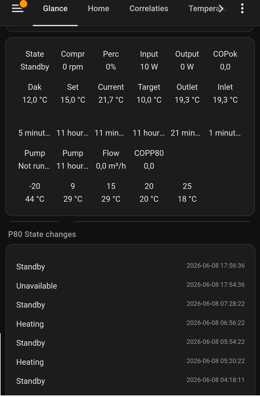

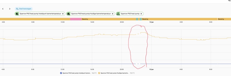

  • Dbm12
  • Laatst online: 06:33
chrisakker schreef op donderdag 11 juni 2026 @ 23:07:
Ik heb toevallig ook even hier gekeken. Ik heb gisteren ook twee keer gehad dat de warmtepomp ging verwarmen (21:55 - 22:10) en (22:24 - 22:40).
Vreemd, want ik heb hem nu op opentherm staan en temp staat op 16,5 en het is echt warmer dan dat in de woonkamer nu ;-).
Ik heb even gekeken in Homeassistent en zie dat de waterdoeltemperatuur inderdaad van 10 naar 28 graden springt op die tijden. Als ik dan vervolgens kijk naar het instelpunt en de huidige kamertemperatuur van de kamertemperatuur zie ik dat op exact die tijden hij geen waarde kreeg.
Met andere woorden, geen waarde van Opentherm thermostaat = automatische switch naar Stooklijn. Frisser buiten in de avond (13 graden) en stooklijn staat inderdaad rond die temperatuur ingesteld.
Dan rijst natuurlijk de vraag. Waarom verloor hij op die twee tijdstippen de verbinding met de thermostaat? Nooit eerder meegemaakt in ieder geval.
Wellicht dat je bij jouw hetzelfde patroon ziet.
Afbeeldingslocatie: https://tweakers.net/i/_wHxTHfm3owc6OCTEAoM33S0w7c=/800x/filters:strip_icc():strip_exif()/f/image/qKZllG05ShqVYjSbdfvv0CtK.jpg?f=fotoalbum_large
Afbeeldingslocatie: https://tweakers.net/i/3Qp3dDOFou-kCMm9VdJNPVvNOEI=/800x/filters:strip_icc():strip_exif()/f/image/oofcUA8AwDyHKlqgMLeq1fb7.jpg?f=fotoalbum_large

  • wouterrensen
MrLuc schreef op vrijdag 12 juni 2026 @ 11:32:
Dan kan ik me voorstellen dat een buffer niet nodig is. Plek van mengventiel zou achter de bovenste messingkleurige bout zijn, maar geen idee of dat instelbaar is (of instelbaar te maken) bij jou. Prima om dat bij je installateur na te vragen. Evt kun je kijken of er online iets te vinden is als een handleiding van je merk/model verdeler.
