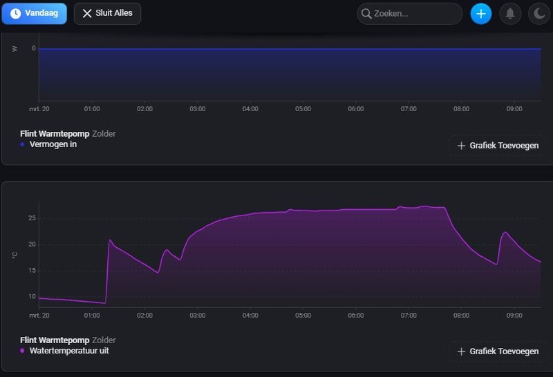

Vermogen In, Vermogen Uit en COP werken bij mij weer niet meer bij de Flint warmtepomp in Homey
Ik merk dat met OpenTherm dat de temperatuur uit op een lagere temperatuur (26,2 -27.2 graden) kan draaien dan de stooklijn (28-29 graden)
Afbeeldingslocatie: https://tweakers.net/i/BijxODVFoRPuzAalHUD0KA7HLqU=/800x/filters:strip_icc():strip_exif()/f/image/28PqGxmF8yhWeenItyhmEXbv.jpg?f=fotoalbum_large
  • bulletje
  • Laatst online: 27-08 14:36
frank2908 schreef op vrijdag 20 maart 2026 @ 09:42:
Via homeassistant komt het ook niet meer door cop, vermogen in via de API.

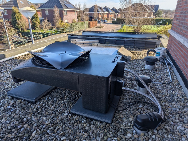

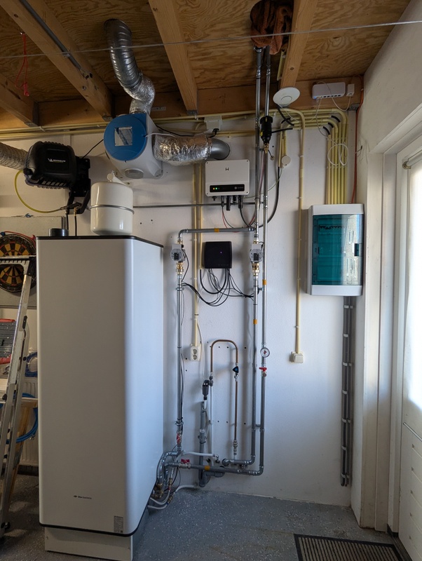

Gisteren en vandaag is bij mij thuis een Weheat Blackbird P60 geïnstalleerd, all-electric met een Itho boilervat van 270L. De vloeverwarmingsverdeler is ook vervangen door een pomploze variant.
Inmiddels is de Boiler op temperatuur gebracht en wordt het huis weer verwarmd na 3 dagen geen CV ketel aan te hebben gehad. Gelukkig hadden we twee zonnige installatiedagen, dus echt koud is het niet geweest in huis.
De warmtepomp staat op het platte dak van de garage. Direct daaronder hangt in de garage de binnenunit en de pompen. Door de muur heen direct naar de vloerverdeler 5 groepen onder de trap waar ook de standleiding naar de eerste verdieping zit voor de radiatoren daar.
Op de plek van de binnenunit hing eerst de intergas ketel. De bestaande doorvoeren zijn zoveel mogelijk gebruikt, maar natuurlijk wel wat groter gemaakt voor de grotere maat leidingen.
Elektrisch is alles aangesloten op twee groepen die al aanwezig waren in de onderverdeler in de garage.
In de dakdoorvoer heb ik even een handdoek gepropt. Dat gat moet ik nog even afdichten met wat isolatiemateriaal.
Afbeeldingslocatie: https://tweakers.net/i/uc_mj5UWUSQlP_8VqxBrR7jAcU0=/x800/filters:strip_icc():strip_exif()/f/image/f4Rm3FqJyVzk4qooC9tz0zrB.jpg?f=fotoalbum_large
Afbeeldingslocatie: https://tweakers.net/i/X-ZilrB7C4JCseNcoSxXpdu4FEg=/800x/filters:strip_icc():strip_exif()/f/image/YOjDr1oILwjJPSXW3Xse1GKq.jpg?f=fotoalbum_large

Civil schreef op vrijdag 20 maart 2026 @ 17:06:
Gisteren en vandaag is bij mij thuis een Weheat Blackbird P60 geïnstalleerd, all-electric met een Itho boilervat van 270L. De vloeverwarmingsverdeler is ook vervangen door een pomploze verdeler.
Inmiddels is de Boiler op temperatuur gebracht en wordt het huis weer verwarmd na 3 dagen geen CV ketel aan te hebben gehad. Gelukkig hadden we twee zonnige installatiedagen, dus echt koud is het gelukkig niet geweest in huis.
Ik mis de isolatie! Op zijn minst buiten. Moet dat nog?

  • Civil
  • Laatst online: 22:58
mog__wai schreef op vrijdag 20 maart 2026 @ 18:45:
Ja dat pak ik zelf op.
Netjes gedaan Corne en Sjouke 👍

Om 16:00 heb ik de BlackBird P60 in Home Assistant bekend gemaakt. Toen was de warmtepomp net klaar met een legionellarun. Daarna is deze weer aan de slag gegaan met het verder verwarmen van het huis. Net voor 20:00 heb ik de thermostaat op continue 21 gezet, daarvoor stond deze nog wat hoger om de installatie te testen. Je ziet daarna de pomp ook snel afschakelen en nu de kamertemperatuur bereikt is blijft deze rustig doorpruttelen. Tot nu toe één lange run op de OT thermostaat (Honeywell Chronoterm Touch Modulation) van 16u. Komende tijd kijk ik even hoe het gedrag op de thermostaat gaat zijn.
Een snel in elkaar geflanst overzicht:
Afbeeldingslocatie: https://tweakers.net/i/9cp8iZ0aqDiLsrgm0-V7HppLe3g=/800x/filters:strip_icc():strip_exif()/f/image/q0GGoe2r49DenE5uTwQLFCBC.jpg?f=fotoalbum_large
Vermogen komt uit een externe meter, voor wie het zich afvraagt :)
Ik zag hier ook goede resultaten met stooklijn + aan/uit. Dat lijkt mij ook een fijne regeling. Daarvoor heb ik ook een andere thermostaat besteld. Voordeel is dat ik dan ook op afstand mijn thermostaat zou kunnen regelen.

  • Pr088
  • Laatst online: 07:58
Netjes! Paar puntjes:
- Waarom heeft de installateur de leidingen niet geïsoleerd?
- Is de leidingdikte voldoende/ welke doorstroming haalt je WP (in m3/h)?

  • Civil
Pr088 schreef op zaterdag 21 maart 2026 @ 09:41:
Omdat ik dat zelf ga doen.
Die ligt continue op zo'n 1.0m3/u zoals het hoort. Er is 28mm staal gebruikt.

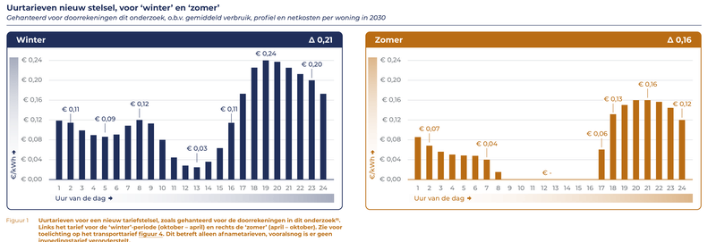

  • Laatst online: 06:16
Ludo69 schreef op zondag 22 maart 2026 @ 11:41:
Wij zitten nu een beetje in een kantelpunt van Stooklijn en OT icm dynamische tarieven. De Stooklijn gaat overdag uit vanwege de buitentemperatuur (binnen 20gr) en in de avond weer aan, op zich is de wp dan rustig. Maar nu wil ik overdag toch de wp aan hebben door de dynamische tarieven die laag zijn en PV-opbrengst (om ‘s nachts te ontlasten ivm hogere tarieven), zodat de vloerverwarming flink wordt verhoogd. Dat lukt dat alleen als ik hem op OT zet, want dan is de doeltemp 35gr (met Stooklijn 25gr), met als gevolg de wp op 100% staat te loeien en defrosts ontstaan. Het aansturen van dynamische tarieven doe ik middels HA automatisering trigger tarief laag> OT op 22gr.
Heeft iemand tips om dit rustiger te laten verlopen? En anders hoop ik maar dat intelligence dit oplost.
Wordt nog wat ingewikkelder als je rekening moet gaan houden met de nieuwe variabele netbeheer tarieven vanaf 2028.
Afbeeldingslocatie: https://tweakers.net/i/WT5bre6NIE2CZxs7X4Pq8xvPtBc=/800x/filters:strip_exif()/f/image/JM6rjqy2nUjLRpro4nx1cqvi.png?f=fotoalbum_large
  • Carboy54
  • Registratie: Januari 2017
  • Laatst online: 23:25
MartinPTweak schreef op dinsdag 24 maart 2026 @ 10:17:
Schakelen met een on/off thermostaat met lagere en hogere gevraagde temperaturen op bepaalde tijden.
  • MartinPTweak
Carboy54 schreef op dinsdag 24 maart 2026 @ 10:20:
Berenschot denkt goed mee :-(
Jouw oplossing gaat bij ons niet werken, zonder vloerverwarming geen warmteopslag om daarmee in de tijd warmte te kunnen schuiven.
