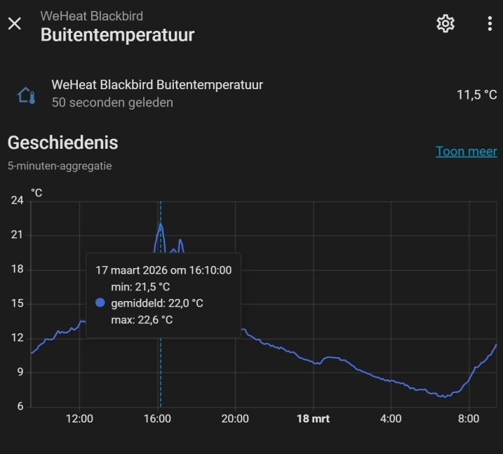

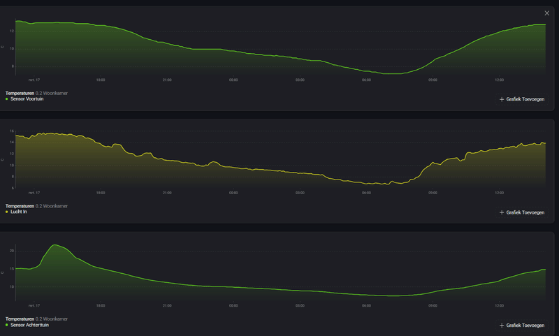

  • Kevin1990
  • Registratie: Februari 2024
  • Laatst online: 22:36
Caayn schreef op dinsdag 17 maart 2026 @ 18:05:
Er is speciale coating verkrijgbaar om bitumen wit te maken. Origineel ontworpen voor zonnepanelen maar mogelijk is het in jouw situatie een optie om een stukje wit te maken?
Al heb ik geen idee hoe effectief het werkelijk is.
Dat is denk ik niet de oplossing. de BlackBird staat zo opgesteld dat de sensor bij een dag met zon heel de dag zonlicht krijgt. Dus het zal wellicht schelen maar niet alles.
  • Kevin1990
robmoh schreef op dinsdag 17 maart 2026 @ 20:46:
Mag ik vragen waarom je de sensor op een andere plek wilt hebben. Ik begrijp dat je hem wat uit de zon op een koelere plek wilt hebben. Maar waarom? Wat is je doel?
Een nauwkeurigere meting. Gisteren werd er 22 graden gemeten terwijl het eigenlijk maar 15 graden is.
Die buiten temperatuur is van invloed op de stooklijn.
Zeker met koudere dagen waar veel zon is wordt er een buitentemperatuur gemeten die niet klopt waardoor er een lagere aanvoer temperatuur wordt gemaakt.
Ik wil de stooklijn verder fine tunen zeker nu we ook betere isolatie krijgen dit voorjaar. Het doel is om een zo gelijkmatige temperatuur te krijgen in huis.

De buiten temperatuur sensor van onze BlackBird geeft een waarde aan die niet klopt.
Als er een berekening gemaakt wordt met deze waarde is de uitkomst niet correct. Dat kan de warmtepomp niet weten want die ziet alleen de waarde van deze sensor.
Het werkt wel door het aanpassen vand e stooklijn m aar het klopt niet. En niet met alle weersomstandigheden is het fout en dat maakt de sensor onbetrouwbaar. De sensor moet globaal altijd een waarde afgeven die acceptabel is maar niet te veel uit de pas lopen.
Op dit moment wordt de stooklijn bepaald door de buitentemperatuur en daar een bepaalde aanvoer temperatuur aan te hangen.
Die vul je namelijk in op de portal of de app. Bij buiten temperatuur X maken we water temperatuur Y. De andere sensoren monitoren alleen of de gewenste aanvoer gehaald wordt en welk water die terug krijgt om dat doel te halen. De retour temperatuur wordt daarin gebruikt om te kijken of de warmtepomp meer of minder vermogen moet leveren.
De sensor die bij mij lekker in het zonnetje hangt op een plat dak met bitumen dak bedekking geeft nu een waarde van 11.3 graden. Als ik kijk naar de weer app van mijn telefoon is dit 10 graden. Het verschil valt dus mee. Vanmiddag gaat de temperatuur zeker over de 21 graden heen.
Zie hieronder een log van HA van de buiten temperatuur.
Afbeeldingslocatie: https://tweakers.net/i/udxbnHjp0hId-g1T1Ma9UT8ouUE=/fit-in/4920x3264/filters:max_bytes(3145728):no_upscale():strip_icc():strip_exif()/f/image/szs95CH5KE4LVmm3FizXAI9t.jpg?f=user_large
Gisteren gaf de sensor 22 graden aan. Gisteren was het rond de 15 graden bij ons.
Conclusie -> de sensor hangt op een plaats waar er geen goede meting gedaan kan worden.

Kevin1990 schreef op woensdag 18 maart 2026 @ 09:28:
Als 1 sensor een niet correcte waarde aan geeft dan wordt daar mee gewerkt.
ongeacht of er 1 of 10 sensoren gebruikt worden. Als er 1 fout meet dan klopt je berekening niet.
Is de sensor waar jij het over hebt, de sensor die de luchttemperatuur in meet? In de app onder het 'info' icoontje zie ik naast de gemeten waarde: "De temperatuur van de lucht die de warmtepomp in gaat. Deze kan verschillen van de daadwerkelijke buitentemperatuur".

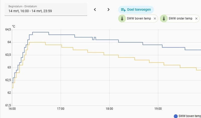

robmoh schreef op woensdag 18 maart 2026 @ 09:51:
Heeft de run de vereiste temperatuur (tenminste 20 minuten 64 graden) behaald?
Afbeeldingslocatie: https://tweakers.net/i/ZjiPEdqUsM4dJeSUNMQL6Qu6--8=/800x/filters:strip_icc():strip_exif()/f/image/g0iLcZrxylNIVWNRiN5am4Tq.jpg?f=fotoalbum_large
Ja, dat heeft hij :-)

Zou het kunnen dat je 'temperatuur onder' minder dan 20 minuten op 64 graden heeft gestaan? Ik kan dat niet goed zien in je grafiek. Het lijkt er op dat hij te snel is afgetopt. Dat betekent dat de pomp nieuwe pogingen onderneemt om dat wel te behalen.

Klopt. Dat is hem. Maar de waarde verschilt nu met zon erg veel en daar baseert die op welke water temperatuur er grmaakt moet wordem

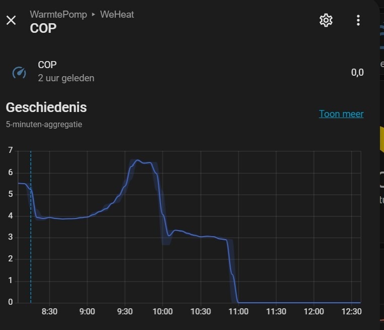

Ik zie ook weer een COP ,en vermogen in / uit in de WeHeat / Home Assistant integratie sinds vanochtend Afbeeldingslocatie: https://tweakers.net/i/uS0jVwZWUS94CtK0AUQyMTuClHM=/fit-in/4920x3264/filters:max_bytes(3145728):no_upscale():strip_icc():strip_exif()/f/image/1XSNijCFg5RSskrcqbikySxv.jpg?f=user_large

Kevin1990 schreef op woensdag 18 maart 2026 @ 07:37:
Je hebt ook gewoon gelijk. Een buitenvoeler hoort op minimaal 1,5 meter boven het maaiveld te hangen permanent in de schaduw liefst op de Noordzijde van de woning. Vreemd dat WeHeat dat niet heeft. Mijn buitenvoeler hing tegen het platte dak aan in een hoek. Heb 1 winter lang zitten klooien om de stooklijn goed te krijgen. Was onmogelijk. Dan weer te lage meting, dan weer te hoge meting. Heb hem zelf verhangen op de juiste plek en nu geen centje pijn meer. Ik zou een ticket inschieten bij WeHeat of ze niet de mogelijkheid hebben met een buitenvoeler te kunnen gaan werken die je op een juiste plek kan hangen. Anders blijf je problemen houden.

  • Mitashi
  • Laatst online: 31-08 14:39
Afbeeldingslocatie: https://tweakers.net/i/U8-wmzjq0R1YAUGsdcRq0FDNuE8=/x800/filters:strip_icc():strip_exif()/f/image/r2pSahRpCxPlO7pCkzYCLKJz.jpg?f=fotoalbum_large
Hier twijfel ik ook aan de buiten temperatuursensor hoor.. Schiet alle kanten op, als de BB aangaat schiet ie direct een flink aantal graden naar beneden en zodra in standby weer flink omhoog.
Vooral tijdens de winter denk ik hier last van te hebben. De gemeten buitentemperatuur werd steeds lager tijdens lange runs, dus de gevraagde temperatuur steeds hoger, tot er een defrost kwam. Het lijkt me dat als dit stabieler is, de gevraagde temperatuur ook lager blijft = minder defrosts? Of is dit een verkeerde gedachte?
Maar ook in de lente lijkt me dit niet ideal voor de gevraagde temperatuur, die zie je nu ook schommelen. Ik merk ook dat de binnentemperatuur daardoor ook beïnvloedt wordt. Bij lange runs wordt het flink warm in huis, maar zodra ie in standby schiet blijft ie ook lang in standby door "de hogere buiten temperatuur"

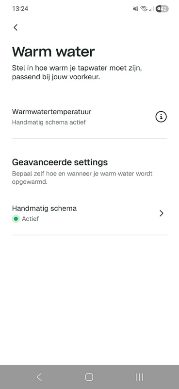

  • Mitashi
Caayn schreef op woensdag 18 maart 2026 @ 13:20:
Onder handmatige warm water instellingen kan enkel regulier warm water instellen (max 60c). Ik zie geen optie voor een legionella tijdstip of blok.
Weheat app - Instellingen - Warm water. Dan zie ik dit: jij niet?
Afbeeldingslocatie: https://tweakers.net/i/_06xUBK790wRixdxkW9nBpW4yeo=/x800/filters:strip_icc():strip_exif()/f/image/vefd6CAq2HDVNmnU6BWVA3GB.jpg?f=fotoalbum_large
  • Caayn
Mitashi schreef op woensdag 18 maart 2026 @ 13:22:
Nee. Zowel op Android als iOS, app al opnieuw geïnstalleerd, maar de optie is bij mij niet zichtbaar. Ook niet via portal.weheat.nl.
Afbeeldingslocatie: https://tweakers.net/i/YDKYeQBXUX75f6HdZpXFBwM2Pzw=/x800/filters:strip_icc():strip_exif()/f/image/t6k0RtpGiI1vHJ7RABSZmOd4.jpg?f=fotoalbum_large

Omdat ik de WP via OT aanstuur met een OTGW haal ik de buitentemperatuur uit 3 sensoren : 'Lucht IN' van de Weheat (cloud), een Sonoff Sensor in de voortuin ZO (lager dan de weheat, beschut maar soms wel wat warmer daardoor, op ca 1,40 hoog) en een in de achtertuin, bijna op de grond NW.
Dit is een overzicht van de afgelopen 24 uur:
Afbeeldingslocatie: https://tweakers.net/i/j0MmCfUSFvyydRms08KNHx82j30=/800x/filters:strip_exif()/f/image/ztPaG5B54r2U7pva5ly6R0b4.png?f=fotoalbum_large

Jpiek schreef op woensdag 18 maart 2026 @ 14:15:
Ik moet echt wat met die OTGW gaan doen. Hij hangt en staat in HA maar nog niks mee gedaan. Tijdgebrek en andere prioriteiten...
Alleen ik wacht nu wel tot volgend stookseizoen want het glas wordt vervangen dit voorjaar voor beter isolerend glas dus dan kan de stooklijn waarschijnlijk ook weer herzien worden. Laat ik mijzelf het dubbele werk maar besparen maar wel mooi dat je niet uitgaat van 1 sensor. Dat is een betere bron om de stooklijn te bepalen denk ik.
  • Jpiek
  • Registratie: Maart 2022
  • Laatst online: 23:23
Kevin1990 schreef op woensdag 18 maart 2026 @ 14:43:
Ik ga uit van het gemiddelde van 3, maar als er een wegvalt (Weheat is immers cloud en de twee anderen werken op batterijen) dan gaat hij terug naar 2, of 1, of naar de weersvoorspelling van Homey, en dan een fallback naar thermostaat.
Ja, de buitentempertatuur berekenen is een flow op zichzelf...

Jpiek schreef op woensdag 18 maart 2026 @ 15:06:
True. Op het werk gebruik ik voor een project de één-na-laagste waarde van alle geldige sensoren, en dat dan nog door een low-pass filter met een tijdsconstante van 1 minuut....
Dat levert nog steeds wel dynamisch gedrag. Voor een huis zou ik het LP filter wel richting de 30 minuten tot 1 uur durven te duwen.

Zo te zien heeft Weheat rond 8:20 uur een deployment van nieuwe software gedaan en zijn de COP, vermogen en energie weer uit HA verdwenen ...
  • Razer
  • Laatst online: 20:53
feico.de.boer schreef op donderdag 19 maart 2026 @ 08:36:
Hier inderdaad ook :/
  • feico.de.boer
  • Laatst online: 01-09 13:51
Ik zie dat de JSON response weer minimaal is, dus iedereen moet er last van hebben.

Energie doet het bij mij nog wel. Alleen vermogen in/uit en dus COP wel weg inderdaad :-(

En daarna idd in de app aanpassen.
[ Voor 7% gewijzigd door Stoker op 19-03-2026 11:26 ]

Barryvdh schreef op donderdag 19 maart 2026 @ 09:28:
Ja hier hetzelfde. Frustrerend dat het er weer uit is...
