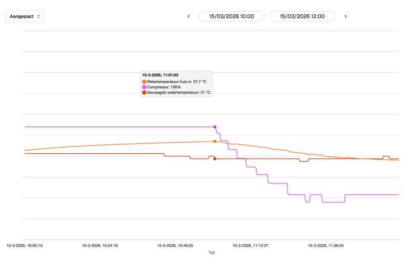

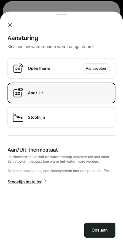

Mausssie schreef op zaterdag 14 maart 2026 @ 12:02:
Dat zorgt met deze temperaturen en verwarming van de zon afgelopen week bij mij al voor te hoge temperaturen binnen.
BB draait op ongeveer 470W, maar binnen alsnog temperatuur naar 22 graden.
Stooklijn staat 9graden, 25graden water.
Stooklijn Bijstellen, en/of overstappen op aan/uit+stooklijn.

Ja het is soms net een kantelpunt idd qua buitentemperatuur. Gisteren en vandaag gaat hier dan wel weer prima met Stooklijn, want een stuk kouder.
Als je toch op OT moet blijven vanaf bepaalde temperaturen (omdat t anders te warm wordt), dan is een andere thermostaat een betere optie zoals eerder genoemd

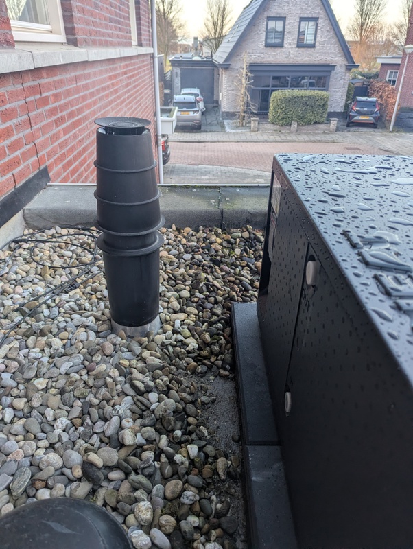

Oja, diameter... ik heb dit ding boven en onder het dak uitsteken...
Afbeeldingslocatie: https://tweakers.net/i/XC9uuQ97yWFEbRPZ53TGoPKfrQc=/x800/filters:strip_icc():strip_exif()/f/image/uzF7IEWpvFZA4lpqDTqQ9tvj.jpg?f=fotoalbum_large
bestelling/verzoek ligt nu bij jullie, kan mooi samen met de fancoils O-)

Die dakdoorvoeren komen als geheel. Helaas niet los te bestellen. En helaas niet op bestaande (grotere) doorvoeren te zetten dus.
Op de vsk was er een concurrent die ook mooie producten had. Vergelijkbaar.
Eea is ook online te bestellen inderdaad. Let goed op maten. Want ook veel voor alleen kabels of airco's

Worst case zaag ik hem vlak boven het dak af en plak er zo'n doorvoer bovenop. Het hoeft niet gasdicht, het is hooguit voor kabeldoorvoer omdat deze er nu toch al zit..
Onderzijde idem, desnoods gewoon afzagen op de lengte die ik hebben wil..
Nu zit er buiten een plastic zak omheen, vastgezet met duckttape...

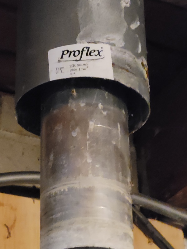

Is zo'n bovenkap ook over een bestaande rookgasafvoer heen te plaatsen?Afbeeldingslocatie: https://tweakers.net/i/aSw_QY7ssNAQDScmDucA_SDWASM=/x800/filters:strip_icc():strip_exif()/f/image/uEHe2wfHDKYKSjxRpe5DGFfe.jpg?f=fotoalbum_large
  • martijnn2
  • Laatst online: 23-11 02:00
Civil schreef op zaterdag 14 maart 2026 @ 18:30:
Is zo'n bovenkap ook over een bestaande rookgasafvoer heen te plaatsen?[Afbeelding]
Niet overheen wel er tussen, dat is dan een klusje voor je cv installateur met de juiste papieren

Carboy54 schreef op zaterdag 14 maart 2026 @ 10:17:
Van oud naar nieuw. Jaren 60 woning voorzien van een Blackbird op het dak met de leidingen door de oude schoorsteen heen. Yes it can.
Is het dak schuin en heb je daarom onder het voorpootje meer tegels dan achter? En zijn dat allemaal rubbertegels of ook beton?

AirX schreef op zaterdag 14 maart 2026 @ 19:46:
Schuin dak ja, rubber tegel en daar bovenop zwarte betontegel.

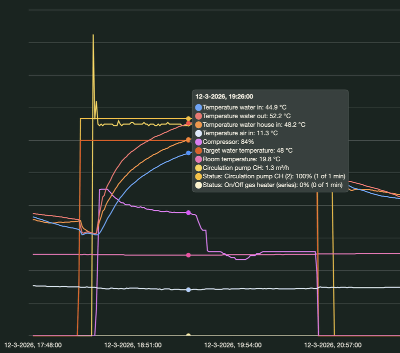

HarryVSjoris schreef op zaterdag 14 maart 2026 @ 08:16:
Ik merk als het overdag de zon goed schijnt dat het binnen lekker warm wordt.
Heb de thermostaat op 20 graden staan
Hoe later het wordt gaat het dus afkoelen in huis, als de temperatuur rond de 19,5 komt gaat de wp vol verwarmen, maar omdat het om een hybride + flint systeem gaat trek hij Het niet om het huis te verwarmen en springt de gas ketel bij.
Is er een manier dat de wp eerder begint met rustig aan te verwarmen ?
Hybride
Flint
Opentherm
Tado thermostaat
50l buffervat
Aan uit thermostaat met stooklijn
Warmtepomponline.com & Fancoilonline.com Amber 65, F-gassen II
Wordt deze nog gebruikt?
Anders kan je die zwarte kap er proberen af te trekken, dan kan je ze vergelijken. Soms heb je geluk!
Ps: staat wel een beetje dichtbij de warmtepomp. Ga je m nog verplaatsen? (Propaanveiligheidszone)
[ Voor 8% gewijzigd door Stoker op 15-03-2026 07:46 ]
  • Civil
  • Laatst online: 22:03
Stoker schreef op zondag 15 maart 2026 @ 07:43:
Die rookgasafvoer en CV gaat weg. Dan kan deze dakdoorvoer dus voor de leidingen en kabels gebruikt worden.

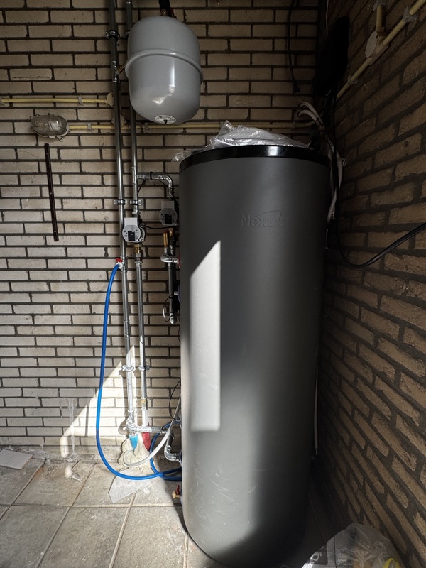

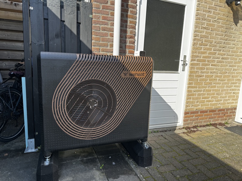

Ik lees al een tijdje mee en laat graag weten hoe mijn ervaring.
Ik heb een hoekwoning uit 1987, ongeveer 110 m2. De isolatie van dit huis is redelijk en relatief goed voor het bouwjaar. De ramen heb ik vorig jaar vervangen door HR++. De zolder heeft geen radiatoren en wordt verwarmd met airco. Voor de andere verdiepingen wilden we van de 17 jaar oude cv-ketel af, die op zolder zat. Beneden hebben we vloerverwarming en boven radiatoren.
Een lokaal bedrijf heeft de installatie uitgevoerd. Het is een Weheat Sparrow geworden met een 300 liter boilervat.
Vanaf het begin waren er verschillende knelpunten
- Vanaf de cv-ketel op zolder ging een leiding in 22 mm naar de eerste slaapkamer en badkamer en voedde daarmee twee radiatoren en een deel van de woonkamer. Daarna ging het traject over op 15 mm voor de tweede en derde slaapkamer en een radiator beneden.
- Ik heb vorig jaar, bij overdracht van het huis, vloerverwarming laten aanleggen. Hierbij zijn alle radiatoren en standleidingen beneden verwijderd, op eentje na: de leiding op 15 mm die vanuit de derde slaapkamer kwam. Die leiding is verleng en ingefreesd in de vloer, richting de mengverdeler. De hele benedenverdieping zat dus op één dunne leiding. Prima met een cv-ketel, maar voor een warmtepomp wel kwetsbaar. Helaas had ik toen nog niet bedacht dat we op een warmtepomp over zouden gaan.
- In de cv-ruimte is was geen ruimte voor een verticaal boilervat. Een horizontaal boilervat kon wel, maar heeft nadelen.
Ik heb verschillende bedrijven gesproken. Een deel dacht dat het met de huidige leidingen wel zou lukken. Een ander deel zag noodzaak tot vervangen van leidingen, met veel breekwerk en kosten tot gevolg.
Met het lokale bedrijf kwamen we tot het volgende plan:
- Buitenunit plaatsen tegen de stenen aangebouwde berging, boilervat in de berging en vanaf daar, via de kruipruimte, nieuwe leidingen naar de verdeler.
- Mengverdeler vervangen door open verdeler.
- Nieuwe waterleidingen vanaf het boilervat naar het aansluitpunt in de cv-ruimte.
- Radiatoren op twee slaapkamers vervangen door fancoils. Radiator op de slaapkamer blijft een oude T11, die voldoet voor de temperaturen in een slaapkamer. De handdoekradiator in de badkamer doet weinig meer, maar dit is moeilijk oplosbaar zonder verbouwing.
De installatie duurde bijna vier dagen. Sinds december zijn we zodoende van het gas af. Over het verbruik kan ik nog niet goed oordelen, maar de gemiddelde COP is tot nu toe 4,1. Ik merk dat vooral SWW erg nadelig werkt. Tegelijkertijd is het comfort verhoogd en hebben we tot nu toe op basis van stooklijn 24/7 een binnentemperatuur van 21 graden in de woonkamer rond de 20,5 graden boven.
De installateur moest nog wel een keer terugkomen vanwege wat kleine dingetjes die nog niet waren gedaan of in de tijd niet meer pasten. Ging onder meer om het dichten van een aantal gaten en het ophangen van de fancoils. Met name het maken van een terugkomafspraak duurde vaak even, wat niet zo fijn is. Nog steeds is het gat in de buitenmuur van de schuur niet gedicht en de condensafvoer niet aangesloten op de regenpijp, maar ik ga ervan uit dat het snel wordt opgelost. Heeft iemand wellicht een suggestie voor een goede kap om het gat netjes af te werken, nadat het dicht is gemaakt?
Omdat ik het wel spannend vind met een boilervat en leidingen in mijn berging, heb ik een thermostaat opgehangen om de temperatuur te monitoren. Tot nu toe is het daar niet in de buurt gekomen van het vriespunt. De leidingen zal ik binnenkort nog eens isoleren.
De installatie was niet goedkoop: bijna 16.000 euro. Het geheel is een stuk duurder dan ik oorspronkelijk had verwacht, hoewel dit zeker niet de duurste offerte is geweest. Ik verwacht nog wel 3.250 euro ISDE-subsidie terug te krijgen en hoef geen cv-ketel meer te vervangen.
Afbeeldingslocatie: https://tweakers.net/i/0skz3nfLKfNaySLBo8oSChe1HpQ=/800x/filters:strip_icc():strip_exif()/f/image/mlcSksTh7RHaJG1UEOAVmFKi.jpg?f=fotoalbum_large
Afbeeldingslocatie: https://tweakers.net/i/30TScTXTbnbsfjJefnDh14EpnDI=/x800/filters:strip_icc():strip_exif()/f/image/b0xl9XWvi7bK1O44jvhOO3gO.jpg?f=fotoalbum_large
Afbeeldingslocatie: https://tweakers.net/i/b5kaoBdbnk-XnIsPO9NSguR3y60=/x800/filters:strip_icc():strip_exif()/f/image/dbDtD7GsYWSr4jS7QbmYdvXI.jpg?f=fotoalbum_large

Dit is geen fancoil van Weheat. maar een fancoil Amitime.
Het is heel makkelijk om dingen te noemen over andermans installatie. maar ik zie en lees wel een aantal punten die ik wel en niet goed vind.
Goed:
Leiding direct aangesloten op de pomploze verdeler.
Nieuwe waterleiding getrokken.
Niet goed;
Niet geisoleerd
Uittrekringleiding gebruikt.
15mm naar de rest van de woning.
Grindbak die mist.
Overigens is de subsidie op een Sparrow 2575, niet 3025.

Stoker schreef op zondag 15 maart 2026 @ 13:26:
Klopt, zie ook mijn post. Model BM450.
  • Hendrik Keizer
  • Registratie: Maart 2019
  • Laatst online: 21:24
Staat de Sparrow niet erg dicht op de muur?
Is de knik in de onderste Sparrow leiding niet erg scherp?
En algemeen, ik zie veel stalen leidingen binnenshuis. Is dat beter dan ook daar doorgaan met meerlagen?
[ Voor 17% gewijzigd door Hendrik Keizer op 15-03-2026 13:45 ]

  • Mausssie
  • Laatst online: 25-11 10:11
Ariewhr schreef op zaterdag 14 maart 2026 @ 14:19:
Maar voor aan/uit + stooklijn moet de thermostaat ook anders worden bedraad in de binnenunit zoals ik het heb begrepen.
Daarnaast geeft Weheat aan dat een parallelbuffer wel geadviseerd is, deze heb ik niet.
Afbeeldingslocatie: https://tweakers.net/i/WrDh72SIuYhmg8j0oK_5l4AvDbs=/x800/filters:strip_icc():strip_exif()/f/image/N8BdaoDiP9WfiuVwz0v60uL0.jpg?f=fotoalbum_large
Goed:
Niet goed;
Niet geisoleerd
Grindbak die mist.
Wat is niet geïsoleerd? De leidingen binnen in de schuur moeten nog geïsoleerd worden. Dat doe ik te zijner tijd.
Grindbak is niet nodig vanwege aansluiting condensafvoer op de regenpijp.
Wat bedoel je met de uittrekringleiding? En wat is het probleem?
Die 15mm is inderdaad een ding. Dat is ook altijd de grootste kwetsbaarheid geweest. Ze hebben toen wel berekend dat het uit zou komen. Daarom voor deze oplossing gekozen.

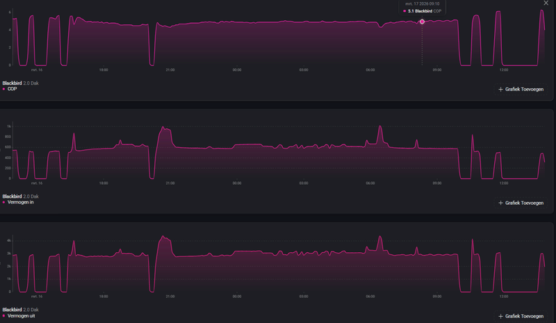

AlteKiet schreef op maandag 16 maart 2026 @ 11:53:
Nou, het lijkt erop dat de WeHeat API het weer doet. Energy in / out is weer beschikbaar (kWh). De power en COP komen inderdaad niet terug.
Iets meer data om in home assistant je energy dashboard te voeren en COP's uit te rekenen...
Overigens zijn ze bij mij, na een herstart, weer zichtbaar.
Ik heb het vanochtend nagevraagd aan contactpersoon voor de API, maar nog geen reactie over de power, alleen de energie. Maar ik zie ze nu wel terug:
Afbeeldingslocatie: https://tweakers.net/i/Av-VXDUdF-NF45KEkHFd_h8Jf2M=/fit-in/4000x4000/filters:no_upscale():strip_exif()/f/image/wtrR2EzOmHuaGj9UCdAYRf89.png?f=user_large

Barryvdh schreef op maandag 16 maart 2026 @ 13:08:
Ik heb Vermogen IN en Vermogen UIT en COP ook weer terug in mijn Homey integratie. _/-\o_
Ik hoop dat WeHeat wel een manier bedenkt om hier over te communiceren. Nu is het 3 weken offline geweest en komt het weer terug. Als je dat aankondigt... Dan kunnen we er rekening mee houden en was het gescheld op dit forum een stuk minder ;)
[ Voor 16% gewijzigd door Pr088 op 16-03-2026 13:17 ]

Gebeurt hier ook soms na een defrost, trekt naar uurtje of 2-3 bij en dan moduleert die rustig terug.
Voorbeeldje van zondagochtend:
Afbeeldingslocatie: https://tweakers.net/i/GtQth0xFkP-htEdha88iaZdDNfk=/800x/filters:strip_exif()/f/image/vsaTNHbRXB2FWNjU3C2k6EsF.png?f=fotoalbum_large
Ik maak me er niet te druk om, omdat hij daarna redelijk snel weer terug gaat moduleren.

Ik zie COP, Vemogen IN en Vermogen UIT gewoon bijgewerkt worden in de Homey app :
Afbeeldingslocatie: https://tweakers.net/i/mLRb_jqhdyXs0asaUU0-k9C9f-8=/800x/filters:strip_exif()/f/image/BQSjb7gmdhCxbEn9zXm6lRUw.png?f=fotoalbum_large
Ook in Home Assistant zijn Power In en Power Out weer beschikbaar.

Bij mij werkt het al sinds gisteren ca 11:00

Is het mogelijk een externe temperatuur sensor te plaatsen die de buiten temperatuur meet?
Want ergens op dit topic zag ik een foto waar de BlackBird van de zijkant op de foto is gezet. Volgens mij als ik het goed heb en je een zijaanzicht hebt waar je aan je linkerhand de voorzijde hebt (met 1 pootje) zit aan die zijde de temperatuur sensor.
Onze buitenunit staat precies omgekeerd en dus met de temperatuur.
En dat is precies de de zijde waar de zon staat. Het is niet gemallijk om de unit een halve slag te draaien daardoor deze dan over de dakrand getild moet worden met de waterleiding eraan.
Daarom probeer ik nu te kijken of ik ergens op het dak en iets hoger (bij de centrale unit voor rioolontluchting en afzuiginstallatie uitlaat daar een sensor op kan hangen en deze te verbinden met de binnen unit die de bereking maakt.
Op dit moment is het volgens de WeHeat sensor 22 graden. Het is niet heel koud maar nog geen korte broeken weer ;)

Neen. Ik vind sowieso de plaats van de originele sensor in de buiten unit te laag hangen boven de bitumen dakbedekking.
Door de kleur en materiaal komt er al snel warmte van het dak.
Dit had in het ontwerp van de BlackBird beter gekund.
De zijde waar de sensor nu zit heeft wanneer de zon schijnt de hele dag warmte daarvan.
De centrale unit op het dak die ook voorheen bestemd was voor de rookafvoer heeft een schaduw zijde wat een betere plaats is voor de sensor. Die kan daarna gemakkelijk door de koof met inspectie deurtje die ik er achteraf gelukkig in heb gemaakt gebruikt kan worden om naar de cv ruimte van de binnen unit te gaan.
