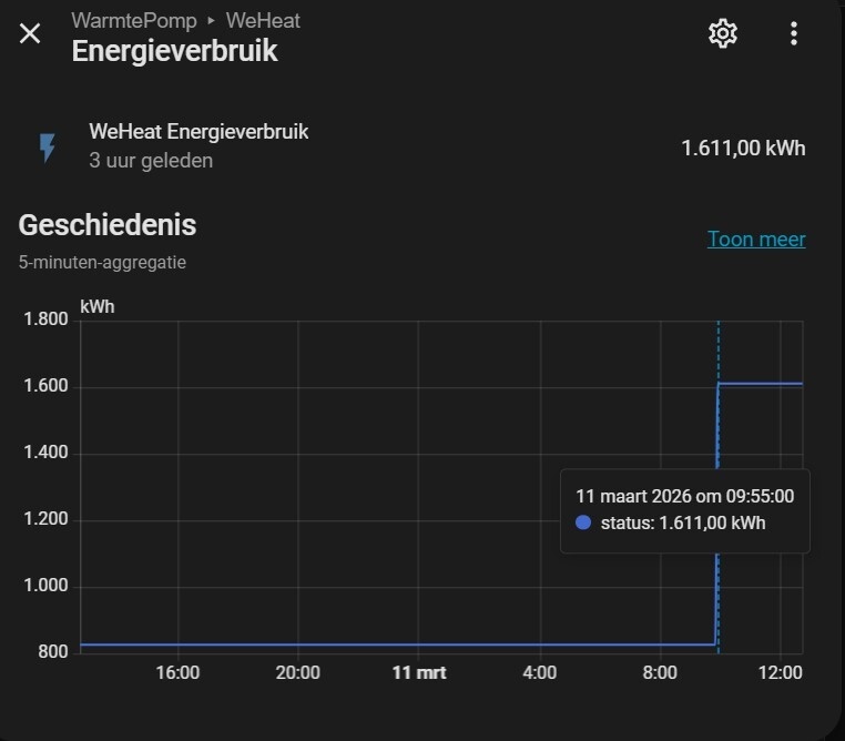

dannyll schreef op dinsdag 10 maart 2026 @ 12:22:
Ik zie helemaal geen opmerkingen meer over de HA koppeling met Weheat. Het klopt toch dat de kwh waarden nog steeds niet worden gewijzigd? Of doe ik iets fout?
Bij mij ook, om dit probleem definitief op te lossen heb ik nu een Shelly energiemeter besteld
Klopt, net als de jaarweergave in de app, die werkt ook niet meer bij en mist maart. Heb je het al gemeld via “Feedback” in het portal?
Weheat Insights en Control voor HomeAssistant

Bij de nieuwe WeHeat energy sensoren in Home Assistant zie ik vanochtend 9:55 wel een sprong in de gegevens.. er wordt hopelijk aan gewerkt, verder blijft hij vlak..
Afbeeldingslocatie: https://tweakers.net/i/1POLLGJfyOPN_Xf7EkELiAHY6yU=/fit-in/4920x3264/filters:max_bytes(3145728):no_upscale():strip_icc():strip_exif()/f/image/Zg0sx20A2JX4iYx0jP983KP1.jpg?f=user_large
  • orillion
  • Laatst online: 21:45
cvdburg schreef op woensdag 11 maart 2026 @ 12:49:
In de app is het jaaroverzicht ook weer werkend.

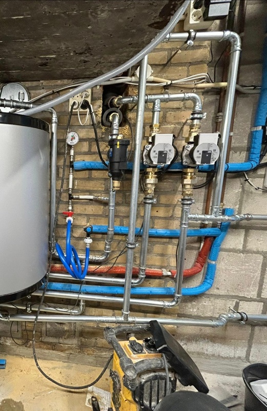

  • Pandabeer35
  • Laatst online: 08-11 20:32
In het kader durf te vragen…
Vloerverwarming is aangelegd met VTE open verdeler - komende week wordt de PVC vloer gelegd en dan de BB weer opgestart na 1 jaar met radiatoren te hebben gedraaid.
Waar moet ik rekening mee houden? Advies over het te volgen stookpatroon? Hoe regel ik de 8 groepen goed is? Met andere woorden, is er ergens goed leesvoer aan te bevelen waardoor straks heerlijk comfortabel is in huis en de BB lekker efficiënte runs kan draaien.
Alvast bedank voor jullie input,Afbeeldingslocatie: https://tweakers.net/i/rEZSE5utsekxZhTdYlp1-1utpSk=/800x/filters:strip_icc():strip_exif()/f/image/7aahEG8CksjWDmBSSQpN1zlf.jpg?f=fotoalbum_large

  • Stoker
  • Registratie: Januari 2024
  • Laatst online: 19:14
Stoker
Warmtepomponline
Pandabeer35 schreef op vrijdag 13 maart 2026 @ 22:01:
Alvast bedank voor jullie input,[Afbeelding]
Software aanpassen! (Radiatoren naar vvw) Als hij nu radiatoren staat, wil hij dus naar 40*C.
Maar eerst een stookprotocol, kan je uitvoeren met de stooklijn. Hou wel rekening met een overshoot van 3*C,
[ Voor 6% gewijzigd door Stoker op 14-03-2026 07:25 ]
Warmtepomponline.com & Fancoilonline.com Amber 65, F-gassen II

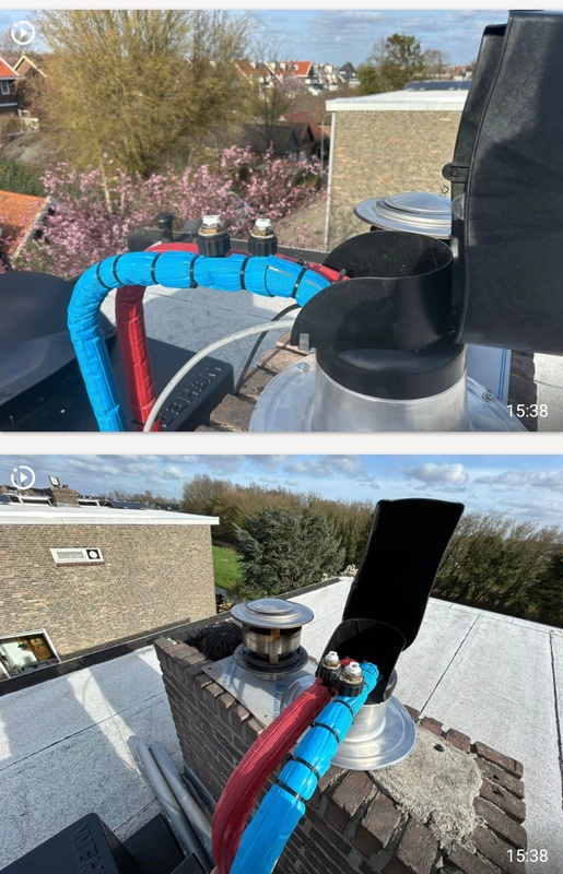

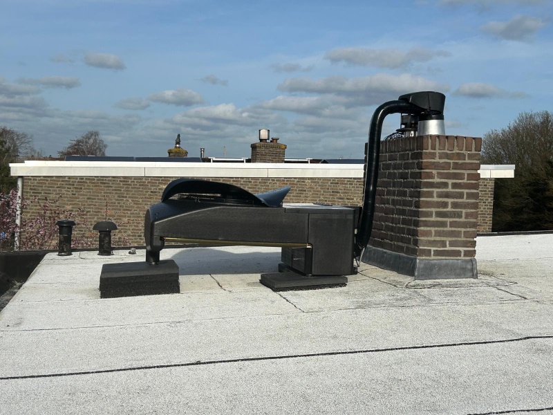

  • Carboy54
  • Registratie: Januari 2017
  • Laatst online: 19:45
Carboy54
Duurzaamheid coach
Van oud naar nieuw. Jaren 60 woning voorzien van een Blackbird op het dak met de leidingen door de oude schoorsteen heen. Yes it can.
Afbeeldingslocatie: https://tweakers.net/i/02Mq-dbO4z3Bu69MqJHWnis00fw=/800x/filters:strip_icc():strip_exif()/f/image/GiGjtlWSpUx5ZLfceECMaEJD.jpg?f=fotoalbum_large

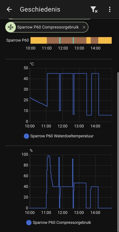

  • Caayn
De CV warmtevraag is al drie uur geleden gestopt maar de binnenunit blijft nog steeds CV water rondpompen.... Het is buiten 7c graden dus vorst beveiliging zal 't niet zijn. Waarom gebeurd dit?

Carboy54 schreef op zaterdag 14 maart 2026 @ 10:17:
Slim hergebruik van bestaand trace.
ff nieuwschierig: hoe sluit je dat bovenop waterdicht aan op de bestaande pijp ?
Ik zoek zoiets voor mijn overgebleven en buiten gebruik zijnde CV dakdoorvoer...
  • Carboy54
Carboy54
Duurzaamheid coach
Jpiek schreef op zaterdag 14 maart 2026 @ 11:00:
Afbeeldingslocatie: https://tweakers.net/i/3dbGrXSMYaiF3UT3O51Bd_8IxJ4=/x800/filters:strip_icc():strip_exif()/f/image/k0sCgQt4SpGWIpwuxkcUEH3S.jpg?f=fotoalbum_large
[ Voor 13% gewijzigd door Carboy54 op 14-03-2026 11:11 ]
