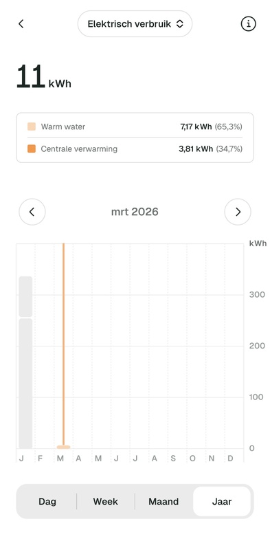

Ik zie dat in de HA integratie de Electricity Used & Energy Output entiteiten niet meer doortellen/optellen?
Ik zie alleen maar flatliners....
  • feico.de.boer
  • Laatst online: 19:39
feico.de.boer schreef op donderdag 5 maart 2026 @ 21:44:
Dat werkt alleen als je het warme water ook op kan maken. No-brainer, maar dat wil wel eens over het hoofd gezien worden...
Ja, natuurlijk. Maar als je meestal maar met twee bent en in de keuken de Quooker het warme water verzorgt heb je niet veel warmwater verbruik. Aan 200 liter heb ik dan ook meer dan genoeg.
  • orillion
  • Laatst online: 17:58
Satefan schreef op vrijdag 6 maart 2026 @ 18:14:
Die zijn geschrapt uit de API volgens hun documentatie.

  • orillion
201WD schreef op zondag 8 maart 2026 @ 13:34:
Hier werkt het gewoon, kan de maanden etc gewoon zien via de app op gsm
In de jaarweergave?
Februari mist en maart wordt niet meer hoger dan 11kWh. COP mis ik dus ook voor februari.

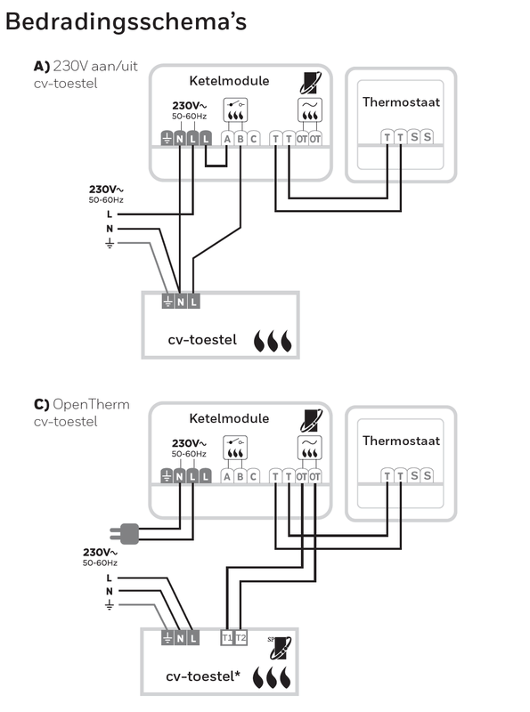

Momenteel heb ik geen werkende thermostaat in huis. In de woonkamer hangt een bekabelde Tado X, maar die dient nu alleen als temperatuurmeter. De kabel komt uit in de oude cv-ruimte, dus die gaat niets meer doen.
De warmtepomp draait sinds de installatie in december op stooklijn. Dat gaat prima, hoewel het wel erg warm wordt in huis nu het weer zonnig is buiten. Het is al de hele ochtend zonnig, in de woonkamer is het 22 graden en de warmtepomp draait vrolijk door, want het is buiten 5 graden (oplopend tot 16 graden vanmiddag). Op dit soort momenten zou ik denken dat de warmtepomp beter uit kan.
Eerlijk gezegd wil ik in plaats van het raam bijna de airco aanzetten. Een stokende warmtepomp én een koelende airco, dat moet je principieel echter niet willen. :+
Wat is de beste oplossing? Zelf zit ik eraan te denken om de Tado X weg te halen en een draadloze thermostaat te plaatsen, zoals een Honeywell Round. Dan kan ik bij dit soort periodes in het voor- of najaar van stooklijn overschakelen op de thermostaat. Daarbij nog de vraag: kan ik beter kiezen voor aan/uit of OpenTherm? Ik zie wisselende verhalen hier in het topic, ook van mensen die stooklijn combineren met aan/uit. Ik ben benieuwd wat de beste optie is. Het liefst heb ik er weinig omkijken naar, ook zodat mijn vrouw een en ander zonder gedoe kan bedienen.

orillion schreef op zondag 8 maart 2026 @ 14:13:
In de jaarweergave?
Nee idd daar ook niet zichtbaar.
Maar per dag, maand kun je het nog wel zien.
In de jaarweergave?
Bij mij mist in de jaarweergave inderdaad februari en ook maart tot heden .

RayDelft schreef op maandag 9 maart 2026 @ 22:08:
Maart is bij mij wel zichtbaar, maar februari niet. Bijzonder. Ik ga een melding maken.

Op dit moment heb ik mijn Lyric T6R aangesloten via Opentherm. Jij geeft aan aan/uit te gebruiken. Ik wil daar ook mee gaan werken, maar kreeg het niet werkend zoals ik had verwacht. Klopt het dat ik nog wat aan de bedrading tussen de thermostaat en de binnenunit moet veranderen? Zo ja, wat?
  • Pr088
  • Laatst online: 19:21
Pr088
Ariewhr schreef op dinsdag 10 maart 2026 @ 10:39:
Waarschijnlijk moet je installateur in de instellingen van WeHeat je WP op Aan/Uit zetten. Of een aan/uit-thermostaat monteren?
  • Razer
  • Laatst online: 19:41
Afbeeldingslocatie: https://tweakers.net/i/1CspzHLB2xWsThIiiKk_uPmztTQ=/x800/filters:strip_exif()/f/image/48pNP12b2FsayQP1c0n0ofSM.png?f=fotoalbum_large
@Pr088 T6 kan ook gewoon als aan-uit aangesloten worden.
Ik heb dezelfde situatie, maar de T6R heeft toch als voordeel dat je ook de modus kan veranderen. Bij modus kan je kiezen voor "uit" en daarmee gaat de BB direct naar gewenst temperatuur: 10 graden.

dannyll schreef op dinsdag 10 maart 2026 @ 12:19:
Aan-uit schakeling is iets anders als je thermostaat op uit zetten zodat er geen vraag meer is ;)

Razer schreef op dinsdag 10 maart 2026 @ 11:43:
Ik weet niet in hoeverre de Honeywell een instelbare of vaste hysterese heeft. Mijn PNI kan ik instellen op 0.1 graden. In de praktijk vinden wij 0.4 comfortabel.
