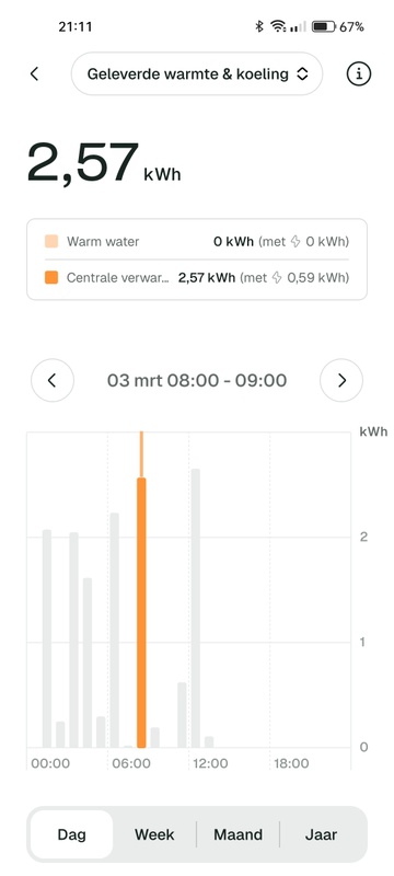

  • Mg4gebruiker
  • Registratie: Februari 2025
  • Laatst online: 18:07
Mg4gebruiker
Pr088 schreef op dinsdag 3 maart 2026 @ 20:29:
Maar je COP kun je op dagbasis nog zien in de app. En dat laat echt wel zien of je systeem goed loopt.
Cop per uur bedoel je:
Afbeeldingslocatie: https://tweakers.net/i/P_wJsKZVprcmqEn5QXpFvxt4FUY=/x800/filters:strip_icc():strip_exif()/f/image/tmAYYrT3DeO7Jd6khrzYR11c.jpg?f=fotoalbum_large
Alleen even op elkaar delen.
Weheat Flint FE, 7X325 O, 8X325 W, SE4000h, 2x Marstek Venus E 3.0, MG4 ER

Satefan schreef op woensdag 4 maart 2026 @ 08:10:
Giseravond de beta laten installeren in HA (ja ik ben ongeduldig). Er is weer beeld:
Je kunt 'Energy Used' en 'Energy Produced' zien voor de WP, maar ook per status. De COP kun je dus zelf uitrekenen. Je kunt de COP (en energy verbruik) dan per tijdseenheid uitrekenen/weergeven lijkt het op, ook per status dus.
Lijkt redelijk werkbaar zo.
Wat is logisch met betrekking tot de COP? De app toont zelf alleen dagelijkse COP.
Dat zou je in HA met een utitily meter kunnen doen. Ook per uur, al kan dat dus een half uur afwijking hebben omdat je maar elk 30 min updates krijgt.
'Huidige' COP heb je dan niet echt, maar je zou wel met statistics een rollend gemiddelde over 1 uur kunnen doen, maar alsnog niet erg actueel. Meer een gemiddelde. Als je wil kijken of je systeem goed draait is een langere periode wellicht representatiever?
Als jullie ideeen hebben wat logisch is, laat maar weten. Dan zal ik het kijken of ik iets kan maken voor de volgende release (April dan waarschijnlijk pas)

Barryvdh schreef op woensdag 4 maart 2026 @ 13:09:
Een rollend gemiddelde is w.m.b. prima. Ik hoef niet per seconde te zien wat de COP is inderdaad. Ik ga er even mee aan de slag, mocht er feedback zijn laat ik het wel even weten.

Yep, ik ook. Ik had allerlei helpers en sensoren gedefinieerd aan de hand van de actuele vermogensinput en -output. Die zijn nu allemaal onbruikbaar...
Mijn dashboard is nu voor een deel waardeloos geworden. Ik gebruikte het opgenomen vermogen in mijn energie en specifiek wp dashboard.
Blijkbaar hebben ze bij @Weheat lak aan klanten die de home assistent integratie gebruiken.
Behoorlijk amateuristisch (zacht uitgedrukt)
  • Tijgerkracht
  • Laatst online: 17:28
Leonvdv schreef op donderdag 5 maart 2026 @ 12:56:
Ik vind het ook erg jammer, kan nu vermogen niet meer vergelijken met de eigen meters en moment opname voor de COP en vergelijken met de Kamstrup die in het systeem zit. Gelukkig heb ik die er tussenzitten.

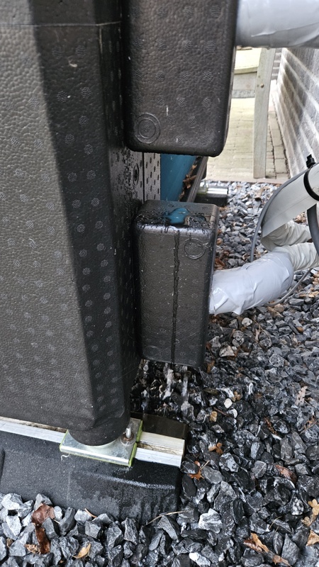

Hier lijkt de vortsbeveiliging van slag en gooit elke nacht het systeem leeg, zijn er meer die ditzelfde probleem hebben?

Biker_007 schreef op vrijdag 6 maart 2026 @ 09:18:
ik zie hier dat mijn dak helemaal droog is, dus hier wordt niets meer leeg gegooid sinds we geen vorst hebben.
Wat is trowuens die blauwe drab op je foto? Of is dat gewoon water met een reflectie van het raster?
Ja, heb iets soortgelijks gehad, is toen onder garantie vervangen
Afbeeldingslocatie: https://tweakers.net/i/UFIRXKGHgVUNYUjol6zoszuILPk=/fit-in/4000x4000/filters:no_upscale():strip_exif()/f/image/ssEKyKPLKyaofkIfDzhYZXXQ.png?f=user_large
Afbeeldingslocatie: https://tweakers.net/i/dzslx-mqMe1VOOdD6JK86AWlSbs=/fit-in/4000x4000/filters:no_upscale():strip_exif()/f/image/pXuL3rlnKIpAwe4JTzPEpD2q.png?f=user_large
