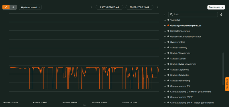

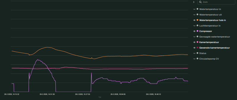

slem schreef op zaterdag 28 februari 2026 @ 10:31:
Bedoel je de compressor? Maakt niet uit hoe hard die draait, 20 of 100 % de max is 1.23m3.. vind het alleen vreemd dat de vorige 2 bb80 (die kapot gingen) wel de 1.3 haalde zonder probleem. Vandaar dat ik dan denk dat het aan de buitenunit ligt... ben er inmiddels wel een beetje klaar mee ..
Wel valt het mij op dat als hij het legionellaprogramma draait de compressor niet harder gaat dan 45%
Nee de flow heeft niets te maken met de buitenunit. Waterpompen in de binnenuit sturen de flow en geven de feedback terug.
Als het vat op ca 60*C is, moduleert de warmtepomp terug. hij wil namelijk een periode het water minimaal 60*C hebben. Blijf je voluit gaan, dan ga je naar 65 of 70*C en da’s ook niet nodig.
Volgens mij kan je wel aardig terugvallen op jou installateur, wat zegt hij hierover?

Stoker schreef op zaterdag 28 februari 2026 @ 13:22:
Ter referentie; Wij hebben zo’n 100 Weheats draaien in Nederland, twee daarvan heb ik moeten wisselen…
Helaas had deze installateur meerdere weheat bb80 moeten vervangen bij klanten, waarschijnlijk een lichting gehad met slechte compressoren. Ik kan inderdaad goed terugvallen op de installateur en heb hier ook wel alle vetrouwen in. Alleen het duurt inmiddels wel lang. Ze zoeken steeds contact op met weheat wat het proces ook weer vertraagd. Sta nu zelf inmiddels op het punt dat ze anders maar een ander merk moeten plaatsen...
Kan zelf nog steeds niet rijmen dat het bij de vorige 2 buitenunits prima ging en bij de laatste niet. Terwijl er verder niks veranderd is aan de installatie. Op afgelopen week na, dat ze de leidingen hebben ingekort zonder het juiste resultaat.

slem schreef op zaterdag 28 februari 2026 @ 13:50:
1.2m3 moet toch geen probleem zijn. Hier draait het ook op 1.2m3, soms 1.14m3. Zou niet mogen met mijn afgiftesysteem, maar ala. Installateur falliet en gaat dus niets meer aanpassen, dus beter gaat het niet worden helaas. Overigens heb ik geen probleem met verwarmen buiten feit dat de BB80 hard moet werken bij veel defrosts.
Overigens doet de BB80 afhankelijk van temp buiten en een legionella run of sww op 47%. Dat is niets raars. Meestal wat harder, maar zie dit regelmatig gebeuren bij deze buitentemperatuur.
@slem vraag eens aan de installateur of ze niet per ongeluk de flow hebben geknepen in de installateurs-app. Volgens mij kan dat namelijk.
Mijn installatie heeft ook de halve winter op 1,2 gedraaid met een BB80, bleek achteraf dat mijn groepen niet maximaal open stonden. Draaide prima. (Nu op 1,32 m3).
Het lijkt erop dat er een versmalling zit gemonteerd op de middelste koppeling die uit je binnenunit komt. Zitten er meer van dat soort versmallingen in? Krappe diameters hebben veel meer invloed dan lengte van je buizen. Dus inkorten helpt niet, dikker maken wel.
Herhaling van eerdere vraag: hoe zit je vloerverwarmingsverdeler er uit? Of heb je alles over radiatoren? En staan die allemaal open?

STIMPPYYY schreef op zaterdag 28 februari 2026 @ 14:11:
Het aantal defrosts wordt er niet meer van. Het enige verschil is dat je waterpomp harder moet werken. Werkt prima. Je kunt zelf nog checken of alle groepen goed openstaan, de flowmeters maximaal opendraaien.

Pr088 schreef op zaterdag 28 februari 2026 @ 14:12:
Alles gaat via radiatoren, deze zijn waterzijdig ingeregeld. Aan de binnenunit zit een klein koperen buisje, hierop zit de temperatuur sensor (huis in) bevestigd aangezien anders de waardes teveel afweken.
  • STIMPPYYY
STIMPPYYY
Pr088 schreef op zaterdag 28 februari 2026 @ 14:13:
Dat bedoelde ik niet. Ik zeg alleen dat mijn BB80 harder moet werken bij veel defrosts. Eigenlijk nutteloze opmerking van mij in die context. Dus die mag idd weg :)

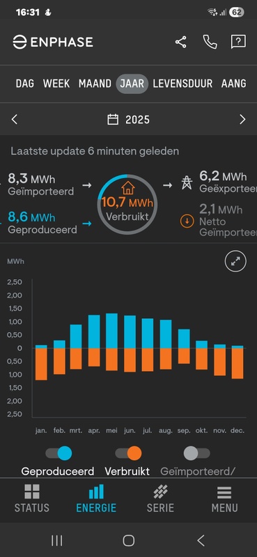

Kirvis schreef op vrijdag 27 februari 2026 @ 15:34:
Toch leuk om even te delen hier: de eerste jaarafrekening met een volledig jaar all-electric.
Dynamisch contract van aanbieder uit Zwolle.
Zowel de zonnepanelen als de Sparrow dragen mooi bij aan een lekker lage rekening!
En dat voor een jaren ‘60 woning. 😬
Fijn! Ik kan alleen maar dromen van die afname :P
Wij doen alles elektrisch maar ook met een EV en hybride.
Wel sinds september nog een kleine plug in batterij en de EV wordt ook mee gehandeld met V2G.
Ik ben benieuwd naar de afrekening in mei.
Hoeveel van je verbruik kwam van de warmtepomp?
Afbeeldingslocatie: https://tweakers.net/i/GjTzgWt9mf2X9yI2gbs0tq8a-fs=/x800/filters:strip_icc():strip_exif()/f/image/ClIxMrjp8BtUnGbptaoCRJjU.jpg?f=fotoalbum_large

Kevin1990 schreef op zaterdag 28 februari 2026 @ 16:34:
Hoe wil je dat hij dat berekend?
Met panelen pakt de pomp een deel van de zonneenergie. In theorie is de afname van het net kwh Wp totaal- kwh geleverd door panelen. Maar hoeveel Kwh door panelen geleverd is kan je niet zomaar aflezen. Dus weet je volgens mij ook niet hoeveel energie de WP gebruikt vanuit het net. Of zie ik het helemaal fout?
Weheat Flint FE, 7X325 O, 8X325 W, SE4000h, 2x Marstek Venus E 3.0, MG4 ER

Mg4gebruiker schreef op zaterdag 28 februari 2026 @ 19:33:
In de WeHeat app kun je je verbruik zien.
Over het algemeen is er in het stookseizoen niet veel.opwek maar wel veel verbruik.
Wij hebben 23 zonnepanelen van nog geen 3 jaar oud en december had ik net geen100kW.
Het verbruik daarintegen was hoog.
Ik wilde het ook niet op de kW nauwkeurig weten maar was benieuwd hoeveel % van dat verbruik ongeveer van de WeHeat af kwam.
Uit interesse :)

Kan iemand mij uitleggen waarom de P80 nu SWW gaat doen, de instelling is 55 graden. Dat de temperatuur hoger is, komt door een boost van gisteren omdat er zon over was.
Ik zie de laatste tijd wel vaker dat er een SWW op een onverwacht moment is.
