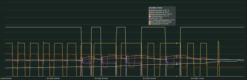

  • rob2011
  • Laatst online: 27-11 15:55
De circulatie pomp gaat hier om de 10 aan/uit is dit echt nodig. in de vvw(64m2) verdeler zit ook nog een pomp. en Wat als ik de weheat circulatie pomp uitzet ?
Er is al veel gezegd over de vvw interne pomp maar die is nu niet echt het issue, de ander niet geluidloos ;-(
Afbeeldingslocatie: https://tweakers.net/i/cy6qOtRcUnbecn54uWTpsoQUDuk=/800x/filters:strip_exif()/f/image/h7JGJqqDILFVhxeiuo2qQJbY.png?f=fotoalbum_large
geluid van de pomp https://imgur.com/a/JQCmpBZ

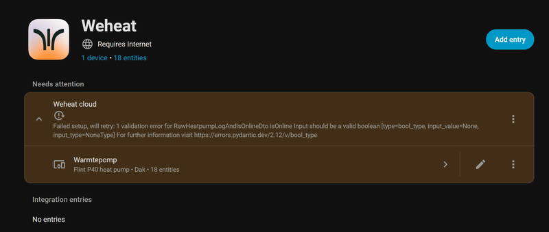

Ik krijg sinds een paar dagen geen data meer binnen in Home Assistant.
De foutmelding geeft bijzonder weinig informatie. Ik heb mijn Weheat account al diverse keren ontkoppeld en opnieuw gekoppeld.
Iemand een idee?Afbeeldingslocatie: https://tweakers.net/i/tM1QUssTW8F4FqmK6N2PVTJ7sG0=/800x/filters:strip_exif()/f/image/QEilM1CzZaVbFXmGxVQhhhRB.png?f=fotoalbum_large

jawaligt schreef op donderdag 26 februari 2026 @ 18:27:
Iemand een idee?[Afbeelding]
Algemene storing, eerder vermeld hier in het topic.
Sinds gisteren 14:58 is bij iedereen de hele intergratie stuk. Jammer als er geen lokale API beschikbaar is, mijn automations werken nu ook niet meer :|

Razer schreef op donderdag 26 februari 2026 @ 18:30:
Thanks, dat heb ik dan gemist.
Mooi ruk dit. Je mag toch verwachten dat ze voor ze grote wijzigingen in productie zetten even checken dat er niet ~175 home assistant koppelingen stuk gaan. Of dat ze terug te draaien zijn.

Ik heb iets raars in de WeHeat app met verbruik.
in 1 uur zou de BlackBird P80 meer dan 5kWh hebben verbruikt.
Onmogelijk. Volgens de WeHeat portal staat de back-up heater op boost maar deze is nog steeds niet werkend.
Deze is nog niet aangesloten en kan dus geen stroom trekken.
In totaal 7.91kWh verbruikt waar de andere uren er maximaal 0.45kWh per uur verbruik is.
Heeft iemand hier een verklaring voor of soort gelijk iets?
Afbeeldingslocatie: https://tweakers.net/i/0b8NeesbEgFR-5FZKiYe-rdEJvQ=/x800/filters:strip_icc():strip_exif()/f/image/yunE9GmUQYQIr65BJPXu70bM.jpg?f=fotoalbum_large
[ Voor 3% gewijzigd door Kevin1990 op 27-02-2026 13:15 ]

Heb ik ook Kevin, zelfde uur, 0% compressor en geen element.
zal wel een bugje zijn:)

Kevin1990 schreef op vrijdag 27 februari 2026 @ 13:14:
Hier ook onmogelijke waarde tussen 11:00 en 12:00. HomeWizard geeft minder dan de helft aan.
Weheat Insights en Control voor HomeAssistant

In de weheat app van Homey werken de data vermogen In en vermogen Uit niet meer. De rest werkt nog wel. Zijn er nog meer gebruikers met hetzelfde probleem?
  • Jpiek
  • Registratie: Maart 2022
  • Laatst online: 15:06
Jpiek
Ik heb zelfs 11,3kWh verbruik op dat tijdstip...
Volgens de Weheat App in Homey was echter Vermogen in 0 (en uit) al de hele dag...
De Compressor heeft echter wel tussendoor nog op 20% gedraait...
ergo: er klopt geen hout van...
Edit: COP is ook een flatline..
@Weheat : er proberen mensen op basis van gegevens uit de API hun warmtepomp aan te sturen en een COP te berekenen enzo hoor...
[ Voor 26% gewijzigd door Jpiek op 27-02-2026 13:35 ]

frank2908 schreef op vrijdag 27 februari 2026 @ 13:31:
Dat klopt, ze hebben de API veranderd en daarmee HomeAssistant integratie stuk gemaakt. Er zijn een aantal velden verdwenen waaronder de twee die je noemt en "online status" o.i.d.
Afbeeldingslocatie: https://tweakers.net/i/Zs4gx_5KzlPAe5fweYCWwmmbC2c=/fit-in/4000x4000/filters:no_upscale():strip_exif()/f/image/ozY3oHmGie3mSOzZUSktjvg6.png?f=user_large
Hier hetzelfde, zullen ze bezig zijn met weheat intelligence? Misschien een uitrol een dezer dagen??
12 x 370wp, Solis S6-GR1P3.6K, 1 x Marstek Venus-E (153.212), HW P1

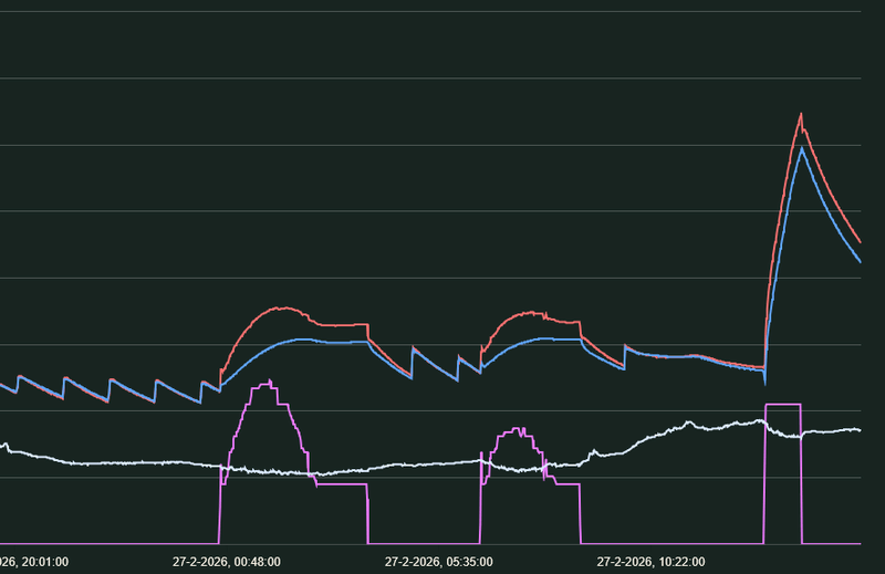

Eriklu schreef op vrijdag 27 februari 2026 @ 13:18:
Ik heb het bugje ook. Geen verbruik op de P1 meter. Ik zou wel 8,5 kWh hebben verbruikt voor verwarming tussen 11-12:00 uur. Geleverde warmte 56 kWh (COP 6,5). Dan zou mijn vloer echt enorm moeten zijn opgewarmd. In de praktijk is er niks gebeurd.
Hieronder zie je dat mijn WP gewoon stilstond tussen 11-12. De run rechts is van de SWW vanaf 13:00 uur. Afbeeldingslocatie: https://tweakers.net/i/OFeOmKG5myyoqJynFutW-_UuPCI=/800x/filters:strip_exif()/f/image/WBxlKH7zL7adReeIDZpeXS71.png?f=fotoalbum_large

iddqd idkfa
Vandaag tussen 11en 12 een heel hoog engergie verbruik, deze is niet terug te vinden Home Assistant
Afbeeldingslocatie: https://tweakers.net/i/6VioKuJv2Gi6cH6x6ABCegCoWkw=/x800/filters:strip_icc():strip_exif()/f/image/KsZNeQVMeHZED2nfxkLW54xs.jpg?f=fotoalbum_large
Afbeeldingslocatie: https://tweakers.net/i/cqeBd1PE7Kk2AkR3MPCjy2T-aVU=/800x/filters:strip_exif()/f/image/WzRvC2XMmUVdkHGrxQ1w1eKU.png?f=fotoalbum_large
iddqd idkfa

ComPeter schreef op vrijdag 27 februari 2026 @ 18:59:
Vandaag tussen 11en 12 een heel hoog energie verbruik
Vreemd, hier ook:
Afbeeldingslocatie: https://tweakers.net/i/ndxk83syIdw1qDpjdyN3x1jzh2U=/x800/filters:strip_icc():strip_exif()/f/image/2u1yZdQGH5jFyeA9lhzrgafp.jpg?f=fotoalbum_large
  • orillion
  • Laatst online: 11:45
@ComPeter @wbdj is eerder ook gemeld ja. Enige wat je kunt doen is klagen bij Weheat via hun feedback knop in het portal.

Sinds gisteren werkt Weheat niet meer in Home Assistant. Weet iemand hoe ik dit kan oplossen?
Afbeeldingslocatie: https://tweakers.net/i/fJ-70-beBQNSu2l2nnMG6I3u3rI=/232x232/filters:strip_exif()/f/image/4L8fdrOWJwaaZnbiJE7E6SIj.png?f=fotoalbum_tileAfbeeldingslocatie: https://tweakers.net/i/gZg0WazZ4m5c2kOYjpOrUYTSKqE=/232x232/filters:strip_exif()/f/image/xwnsffDAt8hSjUos9S8T9eC0.png?f=fotoalbum_tile
  • feico.de.boer
  • Laatst online: 12:11
GvNL schreef op vrijdag 27 februari 2026 @ 23:00:
[Afbeelding][Afbeelding]
Kort gezegd, Weheat heeft de boel kapot gemaakt. Even terugbladerend vind je de reden.

Wat gaat de installateur doen aan de API wijziging waardoor de HomeAssistant koppeling stuk is? Of aan de foute energiemeting van gister in de app? Een “softwarebedrijf wat warmtepompen maakt” (hun woorden) zou voor softwareondersteuning toch iets van een communicatiekanaal moeten hebben. Als ik een bug heb in iOS kan ik dat ook melden bij Apple en hoef niet bij Belsimpel aan te kloppen.

orillion schreef op zaterdag 28 februari 2026 @ 09:19:
Ze zijn zelf erg verheugd over de integratie met HA . Ze kondigen die eufoor aan . Vreemd dat ze het stilzwijgend slopen . Afbeeldingslocatie: https://tweakers.net/i/4c_2tF7TNKTXZIXXyRledlyXYk0=/x800/filters:strip_icc():strip_exif()/f/image/nNHwcHRK5PUEyU6BxK4sqja7.jpg?f=fotoalbum_large[quote][b]orillion in "Weheat warmtepompen"orillion schreef op zaterdag 28 februari 2026 @ 09:

Het valt mij deze morgen op dat de Weheat Flint niet opstart terwijl er wel warmte gevraagd wordt. Ingestelde temp 21 graden, opentherm, in huis 20.5, Flint in stand-by. Gevaagde temp in weheat staat nu op 23.5, maar nog geen actie. Meer Flint gebruikers die dit zien gebeuren? Is er een update uitgerold? Wil eigenlijk even bekijken wat het systeem zelf doet ipv de binnen unit een keer op nieuw op te starten. Circulatiepomp cv draait in ieder geval wel volgens het systeem.
Iemand info/ideen?
Update: Flint inmiddels wel gestart, maar valt op dat het in ieder geval ruim 1.5 uur al onder de ingestelde temperatuur was en de Flint nog niet opstartte. Staat nu weer rustig op 33% te draaien.

Dag,
Zie foto's.
Zou het aan de binnenunit kunnen liggen?
Afbeeldingslocatie: https://tweakers.net/i/Az8gUfhb0VtZGrzxKMa_J8aHqhw=/800x/filters:strip_icc():strip_exif()/f/image/5QnZsILeVZB3LkteQtliILEz.jpg?f=fotoalbum_large
Afbeeldingslocatie: https://tweakers.net/i/I1ABRrNs9budS94dVUOad30mtxE=/800x/filters:strip_icc():strip_exif()/f/image/uZXtCUt6iARHZFkNhNWXMcmL.jpg?f=fotoalbum_large
Afbeeldingslocatie: https://tweakers.net/i/1TWLhBXctUp9Ff5m0vsMH-z6k2s=/x800/filters:strip_icc():strip_exif()/f/image/e6wHJFcRuvbbqW0PEltAfRzz.jpg?f=fotoalbum_large
Gr
Sven
  • Stoker
  • Registratie: Januari 2024
  • Laatst online: 07:50
Stoker
Warmtepomponline
Oké. Ja flow ligt niet aan de buitenunit. Maar als ik dit zie, dan denk ik dat het aan het leidingwerk ligt.
Veel koppelingen met vernauwingen en buiten lijkt het met een flexibele leiding gemaakt te zijn, anders krijg je het nooit zo strak in de goot.
Kan jij ons laten weten hoeveel % jou pomp draait met die 1,2/1,3m3/h?

Stoker schreef op zaterdag 28 februari 2026 @ 10:26:
Bedoel je de compressor? Maakt niet uit hoe hard die draait, 20 of 100 % de max is 1.23m3.. vind het alleen vreemd dat de vorige 2 bb80 (die kapot gingen) wel de 1.3 haalde zonder probleem. Vandaar dat ik dan denk dat het aan de buitenunit ligt... ben er inmiddels wel een beetje klaar mee ..
Wel valt het mij op dat als hij het legionellaprogramma draait de compressor niet harder gaat dan 45%
