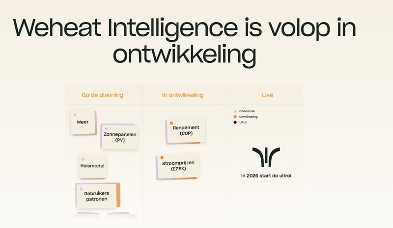

Weet iemand al iest meer over de go live van Weheat Intelligence?
Afbeeldingslocatie: https://tweakers.net/i/xfD_beHoN2OPY0nGq-gQcHdoHNI=/800x/filters:strip_icc():strip_exif()/f/image/ZEsIJVoRkMhlI5twAcVsT3VW.jpg?f=fotoalbum_large

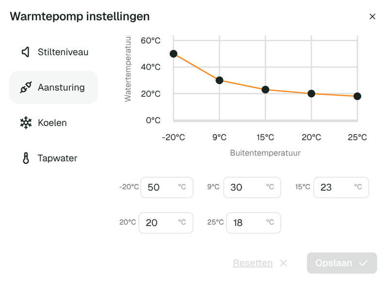

Ik heb mijn Blackbird P80 vanaf dag 2 op stooklijn gezet, op het moment dat het buiten net begon te vriezen. In het begin wat finetuning nodig gehad, maar inmiddels draait het systeem nu ongeveer twee weken stabiel.
Toen het eergisteren buiten warmer werd, zag ik dat de binnentemperatuur ongeveer 1 graad opliep. De regeling bleef netjes moduleren, maar de afgifte was net iets te hoog voor de warmtevraag. Ik heb daarop het 9°C-punt in de stooklijn met 2 graden verlaagd. Sindsdien zit de kamertemperatuur weer strak op setpoint.
Afbeeldingslocatie: https://tweakers.net/i/H35ZRe3BPwqIPqKwW07XqUU53FY=/800x/filters:strip_exif()/f/image/SqG2z8E6zByjVWu68zAK9IpG.png?f=fotoalbum_large

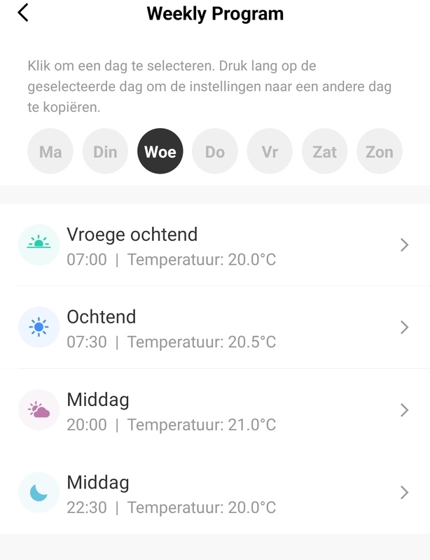

  • Carboy54
  • Registratie: Januari 2017
  • Laatst online: 08:55
Carboy54
Duurzaamheid coach
Aeien schreef op dinsdag 24 februari 2026 @ 21:44:
Ik merk dat m'n BB p60 eigenlijk niet onder Ta 24.5 kan komen, ondanks lagere vraag van de stooklijn. Huiskamer nu 20.6gr, is niet vervelend en draait de hele dag op 215W, dus voor de centen hoef je het ook niet te laten, maar hoeft toch ook weer niet.
Ergens zou ik denken dat de thermostaat aan/uit + stooklijn goed zou moeten werken, maar het wordt alleen aangeraden voor zonesysteem + buffers. Dit omdat hij gaat pendelen?
Zou denken dat als je goede hysterese kon instellen (+/- 1 graad oid) dit niet zou moeten gebeuren.
Iemand ervaring mee?
Een paar pagina's terug heb ik dat beschreven
Werkt perfect met een hysterese hier van totaal 0.4. vandaag 2 x enkele uren uit geweest. Draaide op 16%
Afbeeldingslocatie: https://tweakers.net/i/ZPGKIcJhDBStLpzRe4wEDKSRNIg=/x800/filters:strip_icc():strip_exif()/f/image/nucz4Eyv1EevibsgVMCu8quu.jpg?f=fotoalbum_large

orillion schreef op woensdag 25 februari 2026 @ 15:04:
Gewoon met je kamertemperatuur setpoint? 's Nachts op 10 graden zetten, overdag op 24?
Bijvoorbeeld zo lekker comfortabel 🤗

Razer schreef op donderdag 26 februari 2026 @ 07:54:
@ZeRoC00L Nee zo werkt het bij Weheat niet, als je hem op Aan/Uit zet, heb je een Aan-Uit thermostaat nodig, de WP volgt dan gewoon de ingestelde stooklijn met een cut-off op de ingestelde temperatuur op de Aan-Uit thermostaat. Zoals @Carboy54 het ook in verschillende posts heeft aangegeven zoals hij zijn configuratie draait.
Correct. Zodra je kiest voor on/off krijg je ook de stooklijn in beeld. @Mitashi Ik heb Weheat gevraagd de tekst te wijzigen. Die slaat nergens op namenlijk. Let wel op de juiste thermostaat met kleine verstelbare hysterese.
[ Voor 5% gewijzigd door Carboy54 op 26-02-2026 08:37 ]
  • Tijgerkracht
  • Laatst online: 29-11 22:25
Mitashi schreef op donderdag 26 februari 2026 @ 07:31:
Is de aan/uit optie binnen de app exact hetzelfde als de stooklijn, maar dan dat je via de thermostaat de warmtepomp in t geheel aan of uit kan krijgen? Ik bekijk die optie pas voor het eerst, ziet er precies uit als wat ik wil met deze temperaturen. Ben eenbeejt huiverig door deze zin, snap niet waarom dat er staat? "
Alleen aanbevolen bij een zonesysteem met een parallelbuffer."
Doel: niet onnodig stooklijn draaien in de nacht en de vroege ochtend (zoals nu) tijdens de dure uren, doordeweeks 's ochtends zijn we toch maar heel even thuis.' s middags tijdens zon/goedkope uren mag ie wat bijgestookt worden zodat ie tijdens de dure uren en avond weer uit kan.
Met een tado thermostaat kan ik m dan sturen op de momenten dat ik wil.
Ik draai Aan/Uit met stooklijn en dat werkt prima.
Stooklijn wordt netjes gevolgd, nu 28 graden.
Let er wel op dat je thermostaat niet staat te pingelen zoals bij een CV ketel (half uur aan, half uur uit),
maar mooi lange runs maakt van een paar uur of 24 uur.
Heb het al een paar keer voorbij laten komen, maar hier doe ik dat mbv een Shelly vanuit HomeAssistant.
EvoHome is de thermostaat in 5 ruimtes en HA zorgt voor lange runs.
