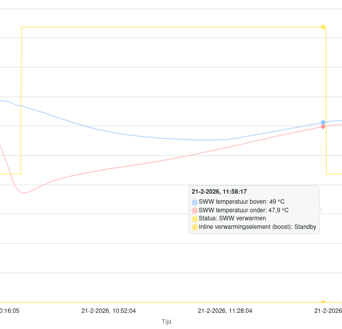

Aanvankelijk nog niet, maar na douchen het volgende beeld:
Afbeeldingslocatie: https://tweakers.net/i/ip18S5euKAFJcayTXlhSSIk6Pqk=/fit-in/4000x4000/filters:no_upscale():strip_exif()/f/image/86XJO1ZQYkUpQtKxsXzyTb61.png?f=user_large
Lijkt me dat de legionella-run nu wel voltooid wordt. Ik ga maandag installateur vragen hem weer aan te zetten.

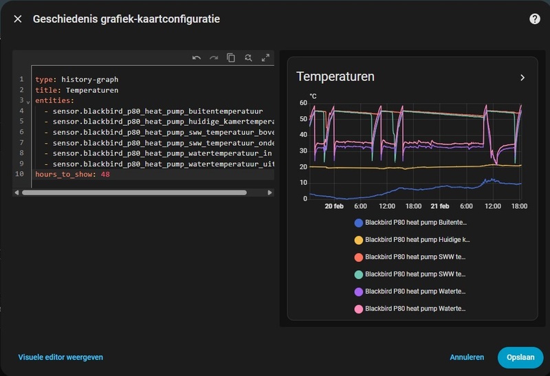

Aeien schreef op vrijdag 20 februari 2026 @ 21:39:
Heeft iemand toevallig een fraai home assistant dashboard voor z'n Weheat WP?
Ik heb de entities die automatisch aangeleverd worden mooi proberen neer te zetten, maar heb het idee dat er veel meer mogelijk is. Ben in HA alleen nog niet kundig genoeg.
Voer onderstaande toe aan een nieuw dashboard, andere waardes kan je ook toevoegen in een andere grafiek, werkt het zelfde, tijd ka nje langer of korter maken
Onderaan bij Handmatig
type: history-graph
title: Temperaturen
entities:
- sensor.blackbird_p80_heat_pump_buitentemperatuur
- sensor.blackbird_p80_heat_pump_huidige_kamertemperatuur
- sensor.blackbird_p80_heat_pump_sww_temperatuur_boven
- sensor.blackbird_p80_heat_pump_sww_temperatuur_onder
- sensor.blackbird_p80_heat_pump_watertemperatuur_in
- sensor.blackbird_p80_heat_pump_watertemperatuur_uit
hours_to_show: 48
Afbeeldingslocatie: https://tweakers.net/i/lw0Q9QRc7Op1vXUi-nR1QePaexE=/800x/filters:strip_icc():strip_exif()/f/image/WMKWvbyintIQ6eMETkuBTkUn.jpg?f=fotoalbum_large
[ Voor 45% gewijzigd door ComPeter op 21-02-2026 18:32 ]
iddqd idkfa

Afgelopen week weer een uitdagende legionella run gehad. Uiteindelijk de boost geactiveerd en toen was het na 90 minuten klaar maar vraag me toch af waarom het zo lang moet duren. Was niet thuis dus geen warm water verbruikt. Afbeeldingslocatie: https://tweakers.net/i/zDQJx36L0G2qaQVkzHZPSWQCq5M=/x800/filters:strip_exif()/f/image/bsNhZuHP3OWjuvMIX3X18ANT.png?f=fotoalbum_large

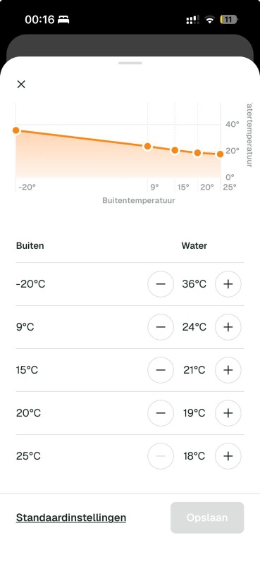

  • Terrie
Terrie
Titelspecialist Tweakers Partners
Afbeeldingslocatie: https://tweakers.net/i/k76gjDVIVRzUSz3yOPZnHoR5VSM=/x800/filters:strip_icc():strip_exif()/f/image/FDbN0AiXELOEZcEF8KWXbygx.jpg?f=fotoalbum_large
Draai nu dit als stooklijn en ik heb eigenlijk nog helemaal geen thermostaat(nu al 2 maanden niks aan gewijzigd). Moet nog ondervinden straks of dit een beetje houdbaar is als het rond de 15 graden gaat worden. Mijn voordeel is echt m'n WTW systeem wat ik gebouwd hebt, daardoor blijft de warmte en de kou buiten en alles stabiel. Streef temp in huis is altijd woonkamer tussen 19,5-20 graden en slaapkamers + werkkamer 19 en badkamer 20. Doordat vandaag het ineens zo hard omhoog schoot qua temperatuur zie je nu dat het 20,7 in woonkamer is, die grote vloerverwarmingsmassa (55m2 +60cm schuimbeton) kan er niet zo goed mee om gaan:)

HF5236 schreef op zaterdag 21 februari 2026 @ 21:48:
Afgelopen week weer een uitdagende legionella run gehad. Uiteindelijk de boost geactiveerd en toen was het na 90 minuten klaar maar vraag me toch af waarom het zo lang moet duren. Was niet thuis dus geen warm water verbruikt. [Afbeelding]
Heeft je installateur niet verteld dat je buitenzwembad niet op legionella temperatuur hoeft te brengen? ;)
Ik verbruik trouwens ongeveer maar 5kWh voor een legionella run 240l.
Ik zou eens de installateur/Weheat inschakelen want ik vermoed dat er een installatie fout is gemaakt.
Absoluut niet ok. Legionella duurt hier met bb 2-3 uur. Met flint wat langer? Niet de hele dag.
Dat is veel teveel. Moet iets fout zijn.
Run duurt veel te lang en absurd verbruik. Iets zit er niet goed bij je.

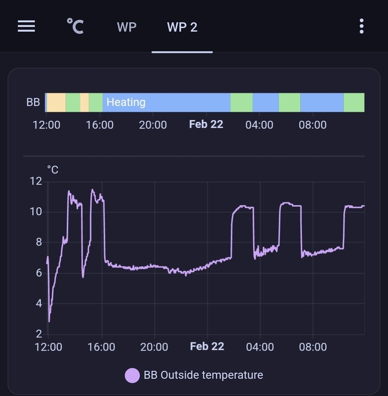

  • Mitashi
  • Laatst online: 25-11 20:25
Afbeeldingslocatie: https://tweakers.net/i/pRyv3ejszTMRcc4RF2O-dEjuhno=/x800/filters:strip_icc():strip_exif()/f/image/ppDNz0DXTjX6RhFMi1PFhgvD.jpg?f=fotoalbum_large
Is dit normaal? Ik heb al langer het vermoeden dat de buitentemperatuur sensor veel te gevoelig is. Hier zie je heel duidelijk dat zodra de WP aan springt de gemeten temp direct 3 graden zakt, dat lijkt me nogal vreemd. Ik draai op stooklijn dus die wordt er door beïnvloedt.
Tijdens de koudere periode gebeurde dit ook, waardoor ie warmer water ging maken (en dus eerder in defrost schiet?). Of is dit verwacht gedrag?

Sinds de temperaturen oplopen afgelopen 2 dagen is de watertemperatuur 'huis in' warmer dan de gevraagde watertemperatuur van de stooklijn. Hoe kan dit?
Compressor draait op 20% en de app zegt dat hij aan het 'verwarmen' is, in mijn optiek had hij net zo goed uit kunnen staan, want de watertemperatuur is immers behaald. Het is nu 21 graden in huis terwijl ik de stooklijn had ingericht op rond de 20/20,5 uitkomen. COP vandaag staat wel op 7,8 (gisteren 5,4).
Stooklijn staat op -20 (34 graden), 9 (27 graden), 15 (23 graden), 20 (20 graden), 25 (18 graden).
Afbeeldingslocatie: https://tweakers.net/i/XLabBne4NJ3FxiFY0Ra2xT4lpx0=/800x/filters:strip_exif()/f/image/OfMVilSEBwNrbM1SV0IQE1LX.png?f=fotoalbum_large
Die dip in de grafiek was toen ik even overschakelde op OT/Thermostaat omdat ik de verwarming uit wilde zetten om systeem bij te kunnen vullen, druk stond nog maar op 1,5 Bar, veel ontlucht. Systeem is nog geen 2 weken oud.

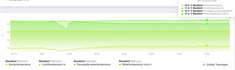

brentnl schreef op zondag 22 februari 2026 @ 14:43:
Ik deel deze vraag. De gevraagde watertemperatuur is nu 22,8 graden (buiten 12 graden), maar het water dat uit de warmtepomp komt, is 25,6 graden. Compressor staat op 16%/900 rpm. Volgens mij is dat het minimum.
Vannacht heeft de warmtepomp 45 minuten op stand-by gestaan en vanmiddag twee keer 15 tot 30 minuten. Hij verwarmt dus het grootste deel van de tijd nog wel.

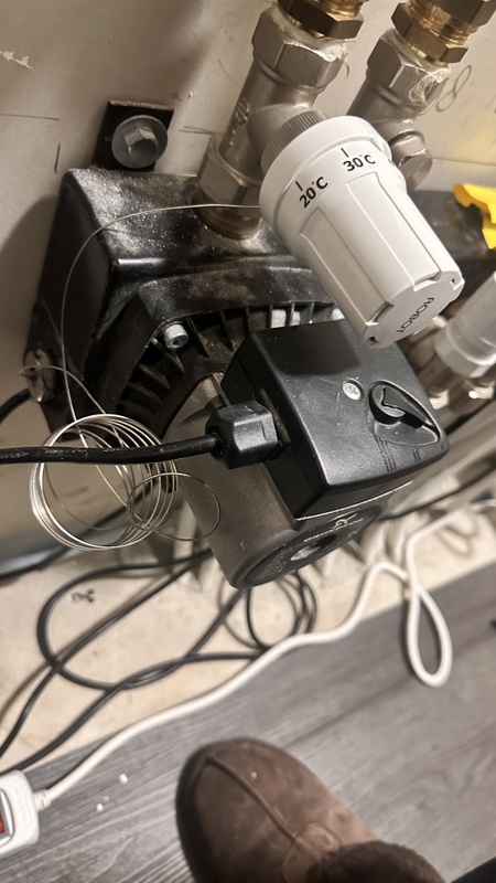

Overigens zie ik dat ik dat regelventiel niet heb helaas .
Afbeeldingslocatie: https://tweakers.net/i/fSkJIv60mLC1nwpkXV14ldQ2428=/x800/filters:strip_icc():strip_exif()/f/image/t8ylSwvPQIx3E7FqXna5Rk0T.jpg?f=fotoalbum_large
Vraag me overigens af hoe de installateur dat mengen eruit gaat slopen .
[ Voor 24% gewijzigd door RayDelft op 22-02-2026 19:58 ]

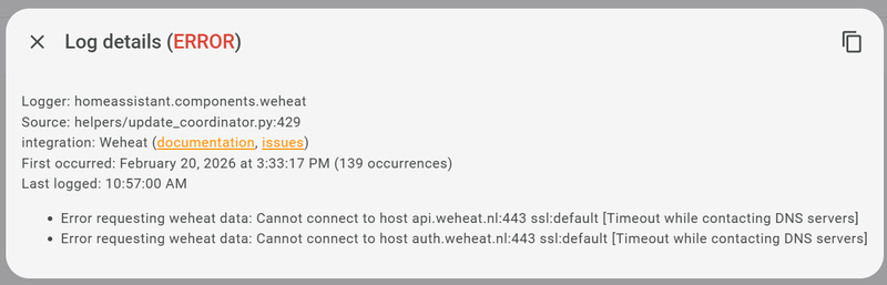

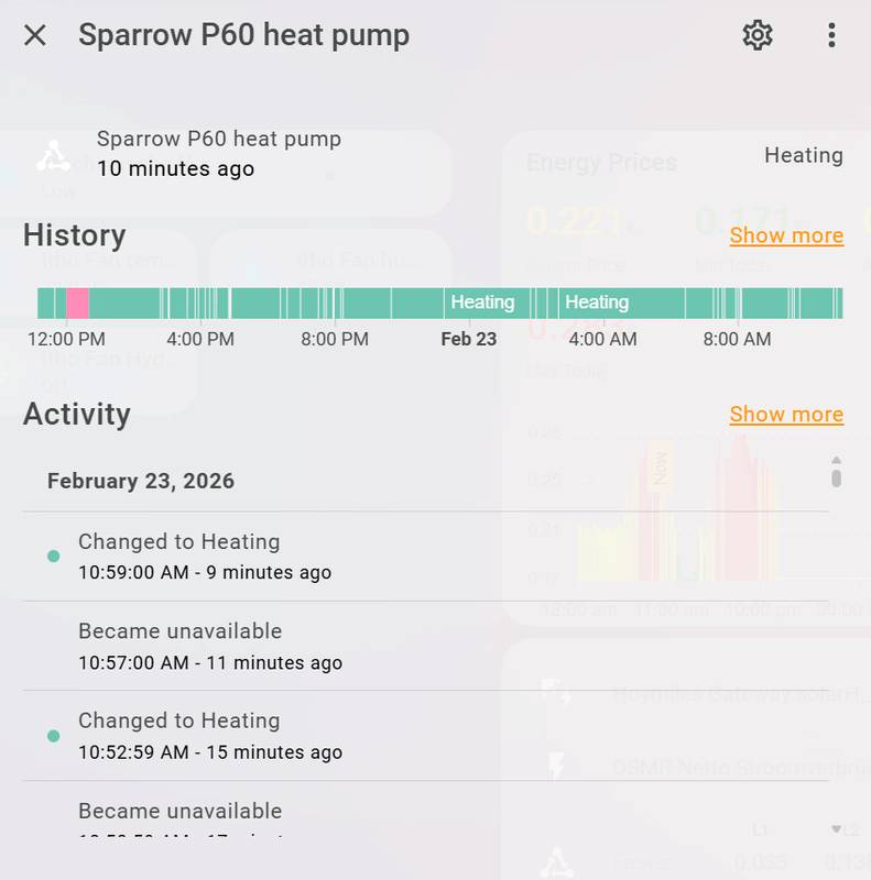

  • BeTristan
  • Laatst online: 11:10
Sinds een maandje heb ook ik een Sparrow FE hier draaien, en het draait allemaal netjes.
Wel valt me op dat de HA integratie niet erg stabiel is, de status is de laatste 24 uur 20x "unavailable" geweest. De logs wijzen op beschikbaarheid vanuit de API. Hebben anderen hier ook zo veel last van?
Nee, geen uitval afgelopen 24 uur. Heb je nog iets wat de API benaderd, waardoor je aan de rate limit komt?
Edit: ik zie nu dat je DNS fouten hebt, dus dat is iets van je provider of je eigen router oid?
[ Voor 5% gewijzigd door orillion op 23-02-2026 11:20 ]

  • BeTristan
orillion schreef op maandag 23 februari 2026 @ 11:19:
Check, goed om te weten dat het niet per se aan WeHeat ligt. Ik ga even zoeken wat er hier thuis fout gaat. Ik heb AdGuard home draaien, dus gok dat daar dan iets niet lekker gaat. :+

BeTristan schreef op maandag 23 februari 2026 @ 11:12:
Toevallig sinds twee weken hier ook last van gehad. Waarbij meerdere integraties van HA hier last van hadden. Probleem bij mij was dat er een update blijkbaar van Adguard was geweest die IPv6 prefereerde ten op zichtte van IPv4. Een nslookup op de server via de HA container gaf ook aan dat een IPv6 adres werd gebruikt wat een timeout genereerde.
Ik heb “Disable resolving of IPv6 addresses” aangezet in DNS settings van Adguard. HA en Adguard containers opnieuw opgestart en het probleem was opgelost.

Dbm12 schreef op maandag 23 februari 2026 @ 16:24:
Door dit issue met de Weheat integratie kwam ik er achter dat eea qua upstream servers niet goed ingesteld stond. Vanochtend even aangepast en sindsdien zijn de weheat sensors niet meer unavailable geweest. :)
