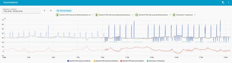

walter_321 schreef op woensdag 18 februari 2026 @ 21:14:
Vraagje aan weheat eigenaars: Hoe goed volgt een weheat de stooklijn?
Volgt die de stooklijn zeer nauwkeurig (bv <+/-0,5°C fout) of kan de afwijking groter zijn?
De vraag omdat ik even wil zien wat andere warmtepompen doen: mijn LG Therma V zit 'ver' van de stooklijn. Veelal snel bijna 2°C boven de stooklijn. Dat geeft wel wat problemen met overshoot van de binnentemperatuur.
Referentie is sturen van een Laag Energiewoning met aanvoertemperaturen tussen 23 en 29°C. En in die temperatuurrange is 2°C natuurlijk een groot verschil.
Walter
Let wel, stooklijn is niet kamertemperatuur.
Maar verder, die stooklijn die ik heb ingesteld wordt netjes gevolgd en ook de kamertemperatuur is na wat getweak vrijwel constant. Alleen bij wind uit een bepaalde hoek wil het nog wel 's een graadje kouder zijn maar verder geen klagen.
  • walter_321
  • Registratie: Februari 2025
  • Laatst online: 29-11 14:23
walter_321
feico.de.boer schreef op donderdag 19 februari 2026 @ 08:40:
Kan je heel concreet zijn wat netjes volgen juist is? Binnen hoeveel graden volgt hij de stooklijn?

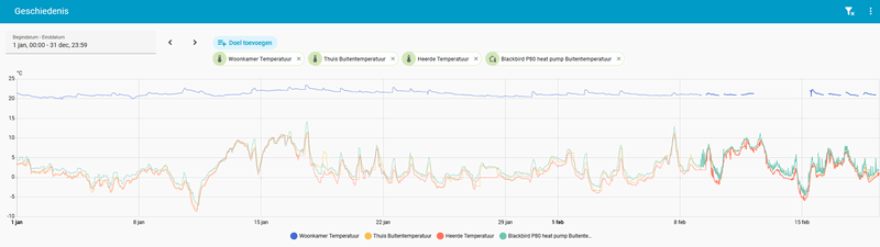

  • feico.de.boer
  • Laatst online: 10:57
feico.de.boer schreef op donderdag 19 februari 2026 @ 10:01:
Lastig te zien, maar tamelijk strak naar mijn idee ...
Kamertemperatuur versus buitentemperatuur, dat is wat je tenslotte voelt.
Afbeeldingslocatie: https://tweakers.net/i/1NYiA4zHqUm2bRYWUq05d7_it78=/800x/filters:strip_exif()/f/image/yaTmZH0Jsx4XNYuFxxfbRIEZ.png?f=fotoalbum_large

  • Tijgerkracht
  • Laatst online: 29-11 22:25
walter_321 schreef op donderdag 19 februari 2026 @ 09:09:
Hier volgt de Blackbird de stooklijn bijna exact. Zit er soms even 0.5 graden onder of boven als een slaapkamer zone open of dicht gaat.

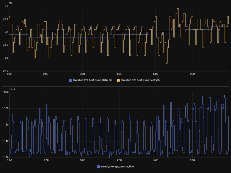

Hier volgt de stooklijn 1:1 de buitentemperatuur over 24 uur. @walter_321 Met een verschil van 0.3 graad.
Afbeeldingslocatie: https://tweakers.net/i/MP57ReyKg8S0qPJZD_iYd4Xceh0=/x800/filters:strip_icc():strip_exif()/f/image/x2mPnvYH6NyBwg7zjGA3NvkJ.jpg?f=fotoalbum_large

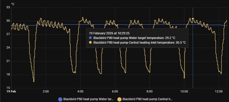

  • Tijgerkracht
De defrosts verstoren het beeld aanzienlijk en de Blackbird maakt meestal, tijdelijk een iets hogere temperatuur ter compensatie van de defrost, maximale afwijking naar boven was vanmorgen 1.3 graden,
maar daar merk je in huis dus weinig van.
Afbeeldingslocatie: https://tweakers.net/i/7KMAJI76Bxw0FCYPwJBHh7FqRSA=/800x/filters:strip_icc():strip_exif()/f/image/FFJZfnGshyfSZeQJKhkppwVz.jpg?f=fotoalbum_large
Ander voorbeeld van een kamer waarvan de vloerverdeler open/dicht gaat en het debiet veranderd, hierdoor moet de Blackbird compenseren, maar ondanks dat is de afwijking niet groot.
Afbeeldingslocatie: https://tweakers.net/i/idGW5v8qfyfD1d392DfGh6kbZW4=/800x/filters:strip_icc():strip_exif()/f/image/KGSKfs1FOO3kACZ92o2nfv7h.jpg?f=fotoalbum_large
21x325WP, 10x410WP, SE10K, Blackbird 8K, vloerverwarming en fancoils, Vent-Axia WTW, EV sinds 2018

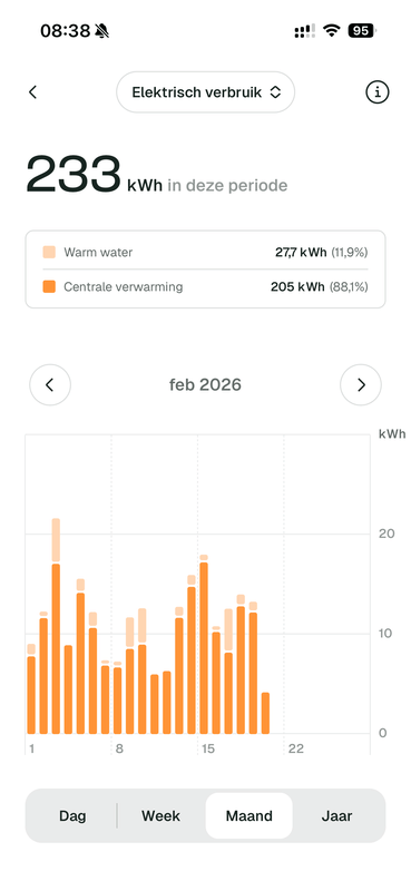

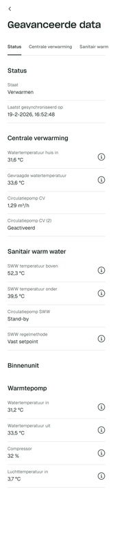

Zie ik het nou goed? Is er iets gewijzigd in de app van Weheat? Bij geavanceerde data zijn de categorieën anders ingedeeld toch?
12 x 370wp, Solis S6-GR1P3.6K, 1 x Marstek Venus-E (153.212), HW P1
  • feico.de.boer
ekops schreef op donderdag 19 februari 2026 @ 16:01:
Daar lijkt het wel op ... wel logischer zoals het nu is naar mijn bescheiden mening.
Klopt , ik zie het ook
Afbeeldingslocatie: https://tweakers.net/i/vMg9X-CRUwTbhzDrYDSUuO5oeUY=/x800/filters:strip_icc():strip_exif()/f/image/bbzAPHatFacag3i1nnswE3gX.jpg?f=fotoalbum_large

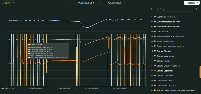

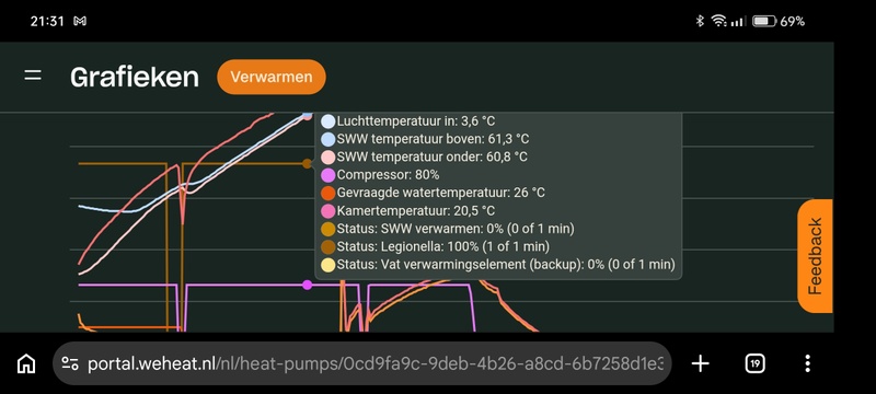

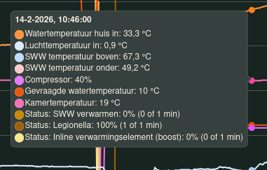

Voor het eerst dat de legionella run niet voltooid kan worden. Hij is het al een paar dagen aan het proberen maar het lukt steeds niet. Ik belde even met de installateur en die vertelde me dat weheat iets heeft aangepast bij de legionella run en dat veel warmtepompen niet voldoen aan de "einde run" criteria en hier last van hebben. Hij heeft hem even overruled zodat hij stopt met proberen tot ik hem weer aanzet. Hopelijk komt er snel een nieuwe update.
Dat is precies het probleem dat ik ook heb. Komt er bij mij op neer dat het criterium "temperatuur bodem vat 64 graden" nooit wordt gehaald.
Ik had nog niet begrepen dat het om een firmware-bug ging, maar installateur meldde wel dat ze het bij WeHeat hebben neergelegd.
Overigens leek ons niet het proces van de verwarmen, maar de meting zelf onjuist: het is onwaarschijnlijk dat boven- en onderkant van het vat (200L) 17 graden in temperatuur verschillen.

Nu de hulp vraag:
Vandaag vanaf 2.00 tot ongeveer 11.00 heeft de compressor tussen de 90-100% gedraaid. Zag dat de warmtewisselaar voor meer dan de helft dichtgevroren zat. Nu heb ik het idee dat het te lang duurt voordat de ontdooi cyclus start. Toen deze wel starte (13.00 uur) was de run in nog geen 10 min klaar. Afgelopen zondag was dit ook het geval. Met de monteur maandag even naar de grafiek van zondag kunnen kijken en vastgesteld dat er pas heel laat een ontdooi cyclus was. Ook maar 1x. Vandaag van wat ik in de standaard gebruikers app kan zien ook maar 1x. Nu lees ik veel dat er klachten zijn over te veel ontdooi cycli, maar te weinig lijkt me ook niet optimaal.
Monteur heeft navraag gedaan. Antwoord, zolang de ventilator genoeg zijn lucht over het blok kan houden gaat het niet ontdooien.
Nu weet ik niet of de luchtstroom gemeten wordt, denk het niet! Wat is de werkelijke trigger voor een ontdooi cyclus?

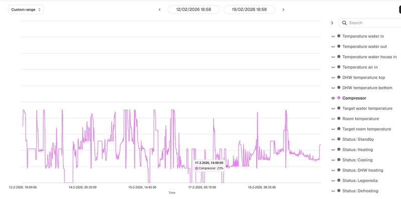

Ik heb sinds een week een warmtepomp (Blackbird P80).
In het begin zag ik in het compressorverbruik dat de warmtepomp behoorlijk aan het pendelen was (veel korte aan/uit-momenten).
Afgelopen woensdag rond 14:00 heb ik de stooklijn (weersafhankelijke regeling) ingeschakeld.
Sindsdien ziet het compressorverbruik er een stuk rustiger uit en draait hij langer en stabieler op een lager percentage.
Mijn vragen:
Is dit inderdaad het gewenste gedrag?
Is alleen naar het compressor-% kijken voldoende om pendelen te beoordelen?
Moet ik daarnaast nog ergens anders naar kijken (bijv. aantal starts per uur, ΔT, aanvoer/retour)?
Kort wat systeeminfo:
Redelijk geïsoleerd huis uit 1987, HR++ ruiten geplaats
4 Radiatoren met thermostaatkranen (boven, 3x slaapkamer (op 18 graden), badkamer (op 21)
Vloerverwarming begaande grond(60m2)
Parallel buffervat
Secundaire pomp op stand 2 (kan nog 1 lager)
Ik hoor graag of dit nu “gezond” gedrag is of dat ik nog verder moet optimaliseren.

Dus vanaf afgelopen nacht 0.20 tot 11.00 vanmorgen bedoel je dan? De vraag is dan waarom hij zo lang tussen de 90-100% heeft gedraaid. Was dat om te verwarmen? Dat lijkt me toch fors voor een P80, die levert dan behoorlijk wat energie dat de woning in gaat. Wat is de gevraagde watertemperatuur?
Ik heb ook een P80, die heeft sinds middernacht 1 defrost gedaan. Maar die draait tussen de 20% en 30%.
  • Mg4gebruiker
Mg4gebruiker
ComPeter schreef op donderdag 19 februari 2026 @ 19:09:
Mijn vragen:
Parallel buffervat
Als dit voor jou werkt: prima zou ik zeggen. Overigens, mijn huis is redelijk vergelijkbaar (maar wel extra vloer en muur isolatie). Op wat gedoe met de legionella run na draait de Flint op OT best prima.
Heb ik ook. Mijn oplossing zou de 3kW booster zijn. Maar de installateur durft het niet want 1-fase.

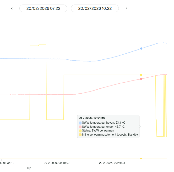

  • 1Ktsae20
  • Registratie: Februari 2026
  • Laatst online: 29-05 21:27
Mg4gebruiker schreef op donderdag 19 februari 2026 @ 19:24:
Die booster werkt bij mij gewoon, maar dat lost het probleem niet op, hoe lang hij ook draait. Ik vermoed (zie boven) dat er iets mis is met de sensor of hoe deze wordt uitgelezen, niet met de daadwerkelijke temperatuur van het vat.
  • MotorBeast
  • Registratie: Maart 2017
  • Laatst online: 02-08 21:22
MotorBeast
Mijn vragen:
Parallel buffervat
Dat jojo gedrag wordt volgens mij veroorzaakt doordat je werkt met een parallel buffervat en secundaire pomp. Je krijgt daardoor nooit een strakke regeling omdat de pomp van de WP niet communiceert met je secundaire pomp en je hebt menging van warm water en koud water in je buffervat. Je WP moduleert op de retour en die schommelt continue. Niet voor niets wordt parallel buffervat hier op Tweakers zwaar afgeraden omdat het altijd ten koste gaat van je rendement.
Dat kan inderdaad het probleem zijn.
Overigens, als de booster werkt, kan jij dan eens kijken hoeveel de wp nog aan stroom trekt? En ondersteunt hij dan de run? Of gaat hij over op gewoon verwarmen?
Ik neem aan dat de booster vol 3kW trekt.
Weheat Flint FE, 7X325 O, 8X325 W, SE4000h, 2x Marstek Venus E 3.0, MG4 ER
  • 1Ktsae20
Mg4gebruiker schreef op donderdag 19 februari 2026 @ 19:50:
EDIT: Had je vraag verkeerd begrepen, denk ik. Wanneer legionella draait en booster aanstaat, daalt zelfs de SWW temperatuur boven én onder... Hij gaat nooit over op verwarmen.
De tijdelijke workaround is je installateur vragen of ze in hun portal de legionella-run willen uitschakelen, maar dat had je misschien al begrepen.
De kWh metingen in de WeHeat app kloppen bij mij van geen kant, als ik het vergelijk met mijn dagelijks verbruik in meterkast/bij energie-leverancier. Ik moet je het antwoord wat betreft kWh dus even schuldig blijven. Kan ik er straffeloos een schakelaar die verbruik meet (bijv. TP-Link TAPO P115) tussen kan klikken om dit te meten bij een WP?

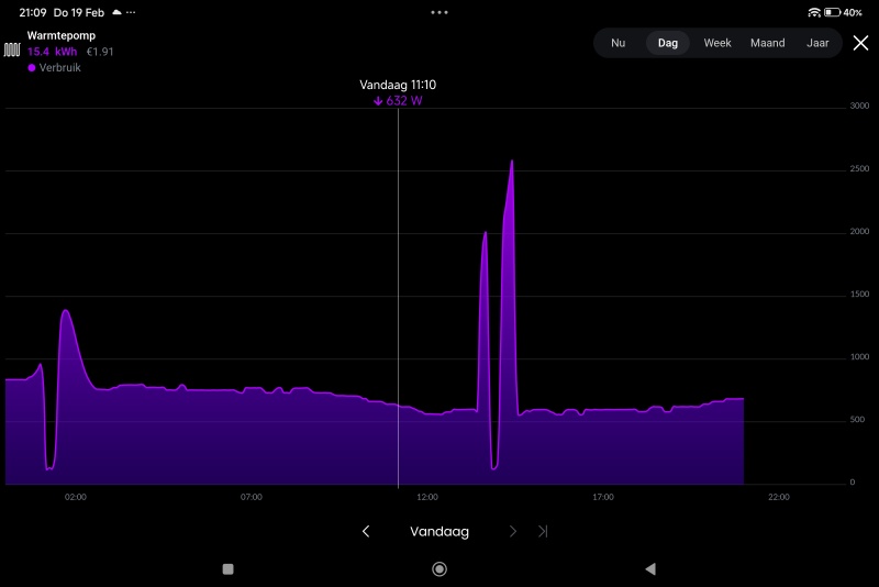

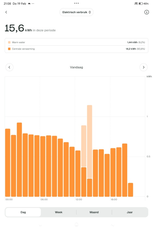

  • Oud15
  • Laatst online: 26-11 10:34
quote]Satefan schreef op donderdag 19 februari 2026 @ 19:09:
Dank voor reactie. Hij was het huis aan het verwarmen. Gevraagde watertemperatuur is volgens mij tussen de 30-35. Thermostaat staat op continue 19,5 gr. Toen ik vanochtend voor het eerst keek stond ie op behaald 19,3 gr. Duurde dus nog heel lang voor hij er was.
Ik kan alleen analisieren op basis van stroom verbruik. Deze zat in HomeWizard op 2800 - 3600 W waar ongeveer 250 W vanaf mag. Zie onder verbruik in app vandaag. COP vandaag tot nu 2,7
Bij buiten temperaturen van rond 5 graden doet ie het bij mij ook op 20%.
Nu draait ie op 32% en wordt er 30 gr gevraagd. Lucht temperatuur buiten is 2,8 gr. Geen ijs.
Is het aannemelijk dat de ijs aangroei de prestatie onderuit trok?
Afbeeldingslocatie: https://tweakers.net/i/Xvuy3POSzMFBvfcQ2tkOpj_IQfg=/fit-in/4000x4000/filters:no_upscale():strip_exif()/f/image/unf3W98qKXRHyJ9nVR14fts0.png?f=user_large
[ Voor 29% gewijzigd door Oud15 op 19-02-2026 21:06 ]
  • MotorBeast
MotorBeast
Oud15 schreef op donderdag 19 februari 2026 @ 20:36:
Bij buiten temperaturen van rond 5 graden doet ie het bij mij ook op 20%. Nu draait ie op 32% en wordt er 30 gr gevraagd.
Hoeveel oppervlak verwarm je? Cop is met deze aanvoer laag en verbruik is ook hoog met huidige weer. En ook je aanvoer is hoog met ik vermoed VV zeker met maar 19,5 graad binnen. En warm water ruim 10kWh? Hoeveel SWW verbruik je dan wel niet?
  • Oud15
MotorBeast schreef op donderdag 19 februari 2026 @ 21:03:
Woning is 75m2 begane grond. Boven wat groter door punt op garage maar daar staan niet alle radiatoren open. Geen VV alleen radiatoren. SWW, tja vandaag iemand een paar uur in bad gelegen. Dat was pas in de middag.

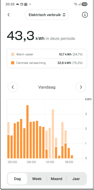

  • CyberFR
  • Laatst online: 10:51
1Ktsae20 schreef op donderdag 19 februari 2026 @ 20:01:
Bij mij klopt dat aardig, oom bij andere tweakers zie ik dat er weinig afwijking is.
Welke WP heb jij?
Dat is jammer. Dan moet Weheat het antwoord maar geven. Gaat weer een paar weken duren...
Maar hé, als en de WP zegt in de L-run te zitten met de booster werkend (zie je in de data van de app) en er gebeurt niks....dan is er meer mis lijkt mij. Het zou mij niet verbazen als jouw booster helemaal niet werkt.
Wat zie je bij de data in de app staan op het moment dat L-run en booster werkt in de grafiek van de portal? Zoiets?
Afbeeldingslocatie: https://tweakers.net/i/bXpQqEatwMLxZiqH1y1t8r7lMx8=/800x/filters:strip_icc():strip_exif()/f/image/Lm1vyoLIjdd7Ln9GPUa3pGvl.jpg?f=fotoalbum_large
Over de tp-link: geen verstand van helaas.

Nee, het is nog gekker, zie ik nu ik goed kijk. Hij wisselde voortdurend legionella en standby af. Tijdens de L-run stond de booster uit, maar tijdens standby aan. 8)7 Dat zag eruit zoals hieronder. Is dit de info die je wilt hebben?
Afbeeldingslocatie: https://tweakers.net/i/S-c2unNqVOeZlvZ-HOmIl_QUgA0=/800x/filters:strip_exif()/f/image/OCz2it8ANw47Wx5bszKvCQhs.png?f=fotoalbum_large
Afbeeldingslocatie: https://tweakers.net/i/Z_m7dmH1zLeNKJtzB3fHVqyq5Ks=/fit-in/4000x4000/filters:no_upscale():strip_exif()/f/image/GnnBhskhmJpX6pLxgETJ9v38.png?f=user_large

1Ktsae20 schreef op donderdag 19 februari 2026 @ 22:11:
Deels ja. Kan je uitsluiten dat zolang de wp de L- run draait, er geen enkel moment gebruik gemaakt wordt van de boost?
Wat eigenlijk nog nodig is, is het plaatje met 100% boost en wp in standby (nadat de L-run is gestopt). Kan je die ophoesten? Want inbjouw plaatje staat hij op standby terwijl boost op 0% staat (en niet op 100% zoals jij beweert).
En als check: welke type pomp heb jij? Draai jij op 1 of 3-fase?

  • 1Ktsae20
Mg4gebruiker schreef op donderdag 19 februari 2026 @ 22:31:
Ik heb alle tijdsperiodes op één dag bekeken waarop L-run draait. Daar staat de boost nooit aan. Andersom zijn er wel momenten in standby waarop boost ook niet aan staat. Dat is overal na 8:00 's ochtends.
Plaatje 100% boost, WP standby:
Afbeeldingslocatie: https://tweakers.net/i/b_XW9Cqhjn54weWTSSeU56-h66E=/fit-in/4000x4000/filters:no_upscale():strip_exif()/f/image/8hLviF3S5MP6ExRKc4q9tffX.png?f=user_large
De Flint is aangesloten op een kookgroep van 2x1 fase.

Dank. Wordt mij al wat duidelijker.
Maar eeh... de Flint moet toch op 2 aparte, vrije groepen aangesloten worden? Dus niet waar ook je kookspullen op zitten.
  • jeroendh
  • Laatst online: 07:00
1Ktsae20 schreef op donderdag 19 februari 2026 @ 22:10:
Ja, natuurlijk. Daar zit het verschil: binnen- en buitenunit. Was me eerder niet duidelijk. WP gebruikte dus op die dagen dat hij in een oneindige L-run loop zat ~13 kWh warm water en ~0,5 kWh verwarming volgens de WeHeat app.
Ik zie ook jou huis in temperatuur oplopen tijden de SWW run. Dit had ik ook en werd veroorzaakt doordat de retour van het vat niet als laaste in de retour leiding zat richting de pomp. Waardoor er warm water de andere kant op kan stromen.
Kan dit eens checken? En zet in de grafieken ook eens watertemperatuur in en uit aan.
Verder is het vreemd dat de onder temperatuur zo laag blijft. Hier bij een SWW run loopt eerst de onder temperatuur op en dan pas de boven temperatuur.
Dan is bij einde run boven 64 en onder 64.5 vaak.
Probeer ook eens de SWW boost knop in de app(dan gaat het vermogen hoger dan 40%)
Zet eerst je SWW temperatuur naar 60 en dan gaat die met de boost knop naar 60 + 4 graden.
Heb je de temperatuur op 50 staan bijvoorbeeld. Dan gaat hij naar 50 + 10 graden.
[ Voor 25% gewijzigd door jeroendh op 20-02-2026 03:22 ]

  • 1Ktsae20
jeroendh schreef op vrijdag 20 februari 2026 @ 03:02:
Als je de CV-buis voelt op dat moment, is hij echter koud. Het komt (zoals een ander in dit topic al aangaf) door dat de CV-temperatuursensor te dicht op de SWW leiding zat.
Goed om te weten wat bij jou een normale gang van zaken legionella-run is. Theorie van mijn installateur is dus dat de onderste sensor defect is, aangezien een verschil van 17 graden tussen onder en boven in een 200L vat zeer onwaarschijnlijk is. Hij zei ook dat de sensoren van elkaar afweken bij installatie, maar niet goed was aangegeven welke waar moest (was blijkbaar zijn eerste keer WeHeat Flint installeren).
Op dit moment heeft installateur de legionella-run dus helemaal uitgeschakeld via de installateursportal. Ik kan dus even niet testen of hij d.m.v. SWW-boost wel volledig doorlopen wordt. Ik zal het in gedachten houden.

Ik ben erg tevreden met WeHeat Blackbird P80 (parallel buffervat) – stabiel en geen pendelen
Afbeeldingslocatie: https://tweakers.net/i/82eJGMNo7P2FO659INc9CNCrc-o=/800x/filters:strip_icc():strip_exif()/f/image/bo5UHWPqk9B9K4hwwQYTrHvU.jpg?f=fotoalbum_large
Afbeeldingslocatie: https://tweakers.net/i/NAg90P9vFuax4ME2b9ni9rKm5s4=/x800/filters:strip_icc():strip_exif()/f/image/88Mwhobn3EQ7dz3LvAVgjUcj.jpg?f=fotoalbum_large
Afbeeldingslocatie: https://tweakers.net/i/FvFMUnQsjuGBw0MOBjvpsxvFn3s=/fit-in/4000x4000/filters:no_upscale():strip_exif()/f/image/SgV6d2v46iPduQUuOs8nOuGj.png?f=user_large
Afbeeldingslocatie: https://tweakers.net/i/fkXFd1M1ImiS4tIH219bYWQ99p4=/800x/filters:strip_icc():strip_exif()/f/image/0Mef9JLQljiHJpbCW6APqbLm.jpg?f=fotoalbum_large
Sinds kort draai ik met een WeHeat Blackbird P80, aangesloten met een parallel buffervat.
Mijn afgiftesysteem bestaat uit:
±55–60 m² vloerverwarming
4 hoge temperatuur radiatoren, 3 radiatoren staan vrijwel dicht (slaapkamers ±17°C), Badkamer radiator open op 22°C
Redelijk goed geïsoleerd huis uit 1987
De warmtepomp draait op weersafhankelijke regeling (stooklijn) en dat werkt erg prettig.
Wat me vooral opvalt is het rustige gedrag van de warmtepomp.
De compressor moduleert stabiel en er is geen pendelgedrag zichtbaar. Het parallel aangesloten buffervat helpt hier duidelijk bij: het systeem blijft hydraulisch stabiel, ook met deels gesloten radiatoren.
Ja, een parallel buffervat kost mogelijk iets aan rendement door menging, maar voor mij was dit een bewuste keuze. voordelen die ik zie
Geen pendelen
Rustige modulatie
Minder starts/stops
Verwachting van langere levensduur
Tot nu toe ben ik erg tevreden over comfort én gedrag van het systeem.
Ben benieuwd naar ervaringen van anderen met een vergelijkbare opstelling.
[ Voor 92% gewijzigd door ComPeter op 20-02-2026 21:11 ]

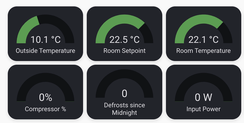

Heeft iemand toevallig een fraai home assistant dashboard voor z'n Weheat WP?
Ik heb de entities die automatisch aangeleverd worden mooi proberen neer te zetten, maar heb het idee dat er veel meer mogelijk is. Ben in HA alleen nog niet kundig genoeg.

Parallel was niet nodig geweest. Sterker je had zonder vat gekund. Zonder dat vat had je zeker met 60m2 VV (voldoende waterinhoud) ook geen pendelen gehad met dit weer en kouder weer. En als het straks wat warmer wordt gaat ook dit systeem pendelen. Er komt een moment dat je systeem zijn minimumvermogen niet kwijt kan. Buffervaten lossen dit niet op.

Wanneer ben ik het meest tevreden over mijn WeHeat? Nou als ie niet hoeft te draaien natuurlijk:
Afbeeldingslocatie: https://tweakers.net/i/JxNCBLieDnwpErUV-6_ZJSkE8I4=/800x/filters:strip_exif()/f/image/Of09bbmSpbCgGuEycQ65DEo0.png?f=fotoalbum_large
Sinds gister de temperatuur buiten oploopt schakelt de BB naar standby. Met een zonnetje op het huis is het prima. Zou dit het eerste etmaal zonder 'stoken' worden?
De rest van de week ziet er ook veelbelovend uit. Hopelijk luidt het einde van het stookseizoen zich vroeg in dit jaar.
Zijn er meerderen hier waarbij het stoken beduidend minder wordt, of inderdaad niet meer hoeft?
