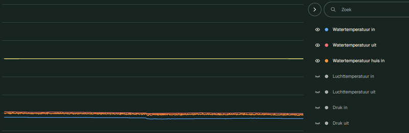

Degast schreef op zondag 15 februari 2026 @ 11:58:
@1Ktsae20 Duidt het verwarmen van “water huis in” tijdens legionella op een installatie-probleem?
Kan, maar als sensor dicht bij SSW zou zitten kan dat ook issue zijn.
Stijgt temperatuur verwarmingen ook? (Tot 51 graden...?
(Anders in huis nu aardig koud aan het worden?)
Worden de juiste pompen wel aangestuurd?
Je kunt als buizen 50 graden worden best het verloop daarvan volgen door te voelen. En dus beredeneren of eea goed loopt.
Draai sowieso een eventuele bypass even dichter.
Het als test dichtdraaien van radiatoren en vvw kan natuurlijk geen kwaad. Storing heb je toch al..?
Aangezien de CH buis koud aanvoelt, maar SSW zeer warm tijdens legionella (zowel bij binnenunit als boilervat), lijkt dit niet het probleem te zijn.
Het wordt aardig koud in huis inderdaad (maar gelukkig kan ik het nog even uitzingen met een houtkachel).
Bypass kan ik niet ontdekken in mijn systeem.

Stoker schreef op zondag 15 februari 2026 @ 14:27:
Laten we het eerst even simpel maken; kan jij de thermostaat er vanaf halen en centrale verwarming op stooklijn. Blijft het probleem, dan kunnen we de thermostaat voor 99% uitsluiten.
Verder ben ik benieuwd of jij een elektrische element hebt in de boiler of een pre-assembled?
Thermostaat er vanaf + stooklijn: springt na opnieuw opstarten meteen in verwarmingsmodus. Veertig minuten later weer in legionella (en weer standby, legionella, etc.).
Ik heb de standaardversie die installateur levert van een 200L WeHeat-boiler. De aansluiting voor elektrisch element is onbenut.

  • 1Ktsae20
  • Registratie: Februari 2026
  • Laatst online: 29-05 21:27
Stoker schreef op zondag 15 februari 2026 @ 21:54:
Mmm. Wij hebben geen Flint draaien als full elektric. Maar als ik m aanbied, dan moet er altijd een elektrisch element in de boiler geplaatst worden of een pre assembled binnen unit bij.
Misschien is een stukje achtergrondinformatie wel nuttig;
Een jaar geleden toen de Flint net beschikbaar was, was deze alleen hybride te gebruiken omdat hij niet op z’n compressor alleen de legioella kon draaien.
Ik begrijp nu pas wat je eerder bedoelde (sorry, totale leek). Ze hebben inderdaad de pre-assembled binnenunit geplaatst, niet de compacte. Daar zit natuurlijk ook een 3kW verwarmingselement in.

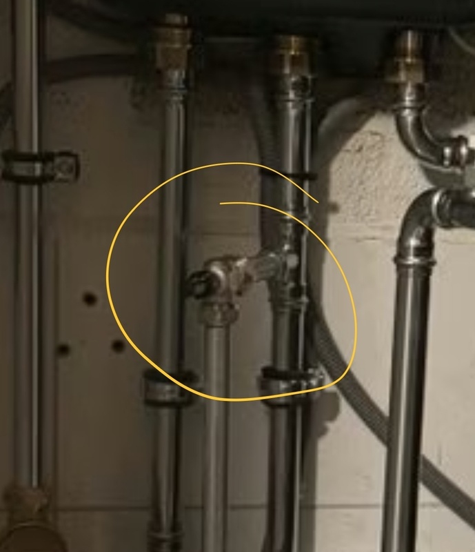

1Ktsae20 schreef op zondag 15 februari 2026 @ 22:17:
Misschien kun je het leidingwerk op de foto zetten? Mijn Flint kan het 200L vat zonder hulp van het verwarmingselement op 64+ graden krijgen.
Weheat Insights en Control voor HomeAssistant
  • 1Ktsae20
orillion schreef op maandag 16 februari 2026 @ 08:50:
Dat kan zeker. Is dit duidelijk genoeg? Je ziet een foto van de situatie beneden en boven. Misschien heeft het ermee te maken dat mijn boilervat op 1e verdieping staat en binnenunit beneden met ~6m (geïsoleerd) leidingwerk daartussen?

Vandaag gesproken met installateur. Vanwege het grote temperatuurverschil tussen boilervat boven (68) en onder (51), gaat hij er vanuit dat de onderste sensor defect is. In een vat van 200L is zo'n groot verschil zeer onwaarschijnlijk. Mij klinkt dat logisch.
Hij heeft de legionella-run tijdelijk helemaal uitgeschakeld en komt morgen een nieuwe sensor testen. Ondertussen staat de WP nu al bijna twee uur op "verwarmen". Dat lijkt positief.
Alvast veel dank voor jullie hulp, @orillion @Stoker & @Degast. Ik hoop dat het hiermee opgelost zal zijn.
  • Stoker
  • Registratie: Januari 2024
  • Laatst online: 22:18
Stoker
Warmtepomponline
Als 1vd 2 verlengd is, dan kan je ook een vreemde afwijking hebben. Eerst morgen afwachten ✅

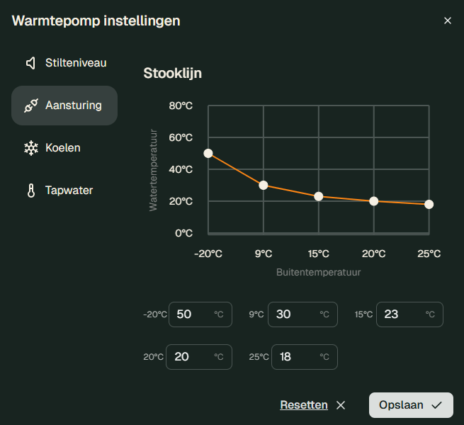

  • brentnl
  • Laatst online: 29-11 14:33
Goedemorgen!
Sinds 1 week ben ik volledig over naar een Full Electric installatie met een Blackbird P80, 50L buffervat, 300L boilervat. Tevens is de oude vloerverwarmingsverdeler vervangen door een Therminon Hybrid Line Flex hybride verdeler, 6 groeps. Dit is preventief gedaan omdat de vloerverwarming voorheen überhaupt niet warm werd.
Woning
  • Vrijstaand
  • Omgeving Den Bosch
  • Bouwjaar 1995
  • Energielabel B (voor de warmtepomp)
  • Woonoppervlak 210m2
  • Beneden: vloerverwarming (hoh +- 20cm in woonkamer, serre hoh 10cm) + 9 HT radiatoren verspreid over diverse vertrekken
  • Boven: vloerverwarming in badkamer + HT radiator, rest van de slaapkamers enkel HT radiatoren.
  • Gasvebruik voorheen: 1500m3 per jaar
  • Zonnepanelen: 10x 350wp uit 2021
  • Thermostaat Tado V3+
Instelling WP
  • Stooklijn (zie foto)
  • SWW 50 graden (was door installateur op 55 gezet, maar wil 50 proberen)
  • Gewenste kamertemperatuur: 20 graden
  • Inline verwarmingselement staat ingesteld als backup
  • Circulatie 1.29m3/h
Ben begonnen op de TADO met opentherm, maar dat zorgde voor een verbruik van 40-47kwh per dag, en zelfs na een aantal dagen, toen de kamertemperatuur al 24+ uur op 20 graden stond, bleef de compressor maar op 100% draaien. Geen idee waar de warmte heen ging..
Nu aantal dagen op stooklijn bezig, en het is nu al 24 uur tussen de 20.4 en 20.8 graad in huis. Dus nog klein beetje naar beneden bijstellen en dan zit ik goed denk ik.
Voor nu wil ik vooral weten of ik op de goede weg ben, en of de behaalde cijfers een beetje 'ok' zijn, weet namelijk niet goed wat ik mag verwachten qua COP, Compressor %, verbruik de buitentemperaturen van afgelopen dagen.
Daarnaast is het enige wat nog niet werkt, is de vloerverwarming boven. Dat zijn de 2 uitgaande leidingen boven de vloerverwarming verdeler. Installateur wist niet dat deze toebehoorde tot vloerverwarming, dus ze hebben hier uiteindelijk nog een RTL op de retourleiding toegevoegd om daarmee temperatuur te kunnen regelen. Echter gaat er uberhaupt geen warm water naar boven, wellicht dat ik dat nog extra moet proberen te ontluchten of dat er te weinig 'druk' is om naar boven te stromen?
Afbeeldingslocatie: https://tweakers.net/i/SyIlAG5OMYEovgP9x7Imlj5-Hrs=/232x232/filters:strip_icc():strip_exif()/f/image/mUgQGcj02hfWp5exmejFPPy0.jpg?f=fotoalbum_tileAfbeeldingslocatie: https://tweakers.net/i/UdBiQ5NHrbc1h5wA1klW-OzyHp4=/232x232/filters:strip_icc():strip_exif()/f/image/suOJQiy9TZmvp1DQR330xrpA.jpg?f=fotoalbum_tileAfbeeldingslocatie: https://tweakers.net/i/Oe5vRejeWP3XT4aiUv9FuIF9xFw=/232x232/filters:strip_icc():strip_exif()/f/image/KAfDPsv9ji6rFOlVUNHSN7Tx.jpg?f=fotoalbum_tile
Afbeeldingslocatie: https://tweakers.net/i/ZlhnHMFpAtOCXpSVgK16PIC_l1U=/232x232/filters:strip_icc():strip_exif()/f/image/oCRbbMh5f9lcfJ3T73y9uY3D.jpg?f=fotoalbum_tileAfbeeldingslocatie: https://tweakers.net/i/Zxw6eZ3ETozgIUWe6kWL17n9wj4=/232x232/filters:strip_icc():strip_exif()/f/image/2qvAfMQSxiOivUgPrhVDdC8A.jpg?f=fotoalbum_tileAfbeeldingslocatie: https://tweakers.net/i/qXiTS-zWyjxwL4HtTmoHhOc_FXc=/232x232/filters:strip_icc():strip_exif()/f/image/10QT7JBNXRA0oid4cooOuxJJ.jpg?f=fotoalbum_tile
[ Voor 37% gewijzigd door brentnl op 17-02-2026 11:40 ]

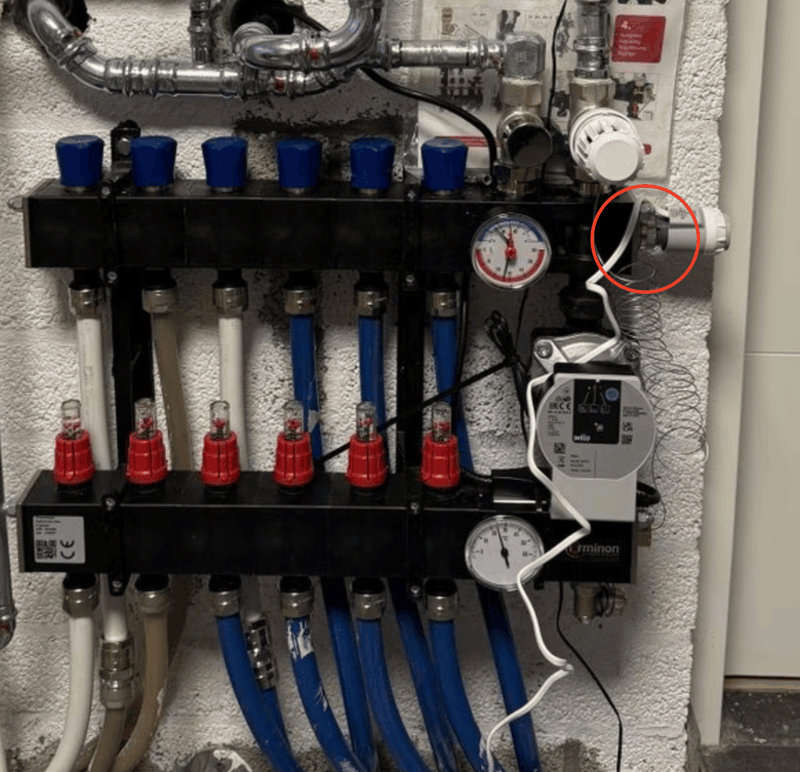

  • Caayn
brentnl schreef op dinsdag 17 februari 2026 @ 11:39:
Stel op je Tado eens een maximum aanvoertemp in. Grote kans dat hij een hoge temperatuur vraagt en je WP maximaal gaat draaien, inefficiënt als het niet nodig is, om die temperatuur te behalen.
[ Voor 87% gewijzigd door Caayn op 17-02-2026 13:29 ]

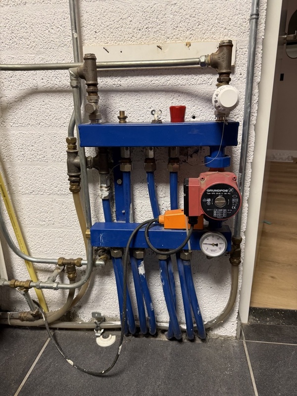

  • brentnl
Degast schreef op dinsdag 17 februari 2026 @ 11:59:
Ik zie een bypass? Draai die bijna dicht, een pomp op de verdeler, wat voegt rtl toe bij lage temperatuur stoken?
Ik zou die verdeler ombouwen naar pomp loos.
(Of wil je ook hoger dan zeg 35 graden kunnen?)
Blijkbaar blijft t nu al voldoende warm.. dus verwacht van niet.
Je bedoeld met bypass die koppeling met die radiator? Dat is een radiator in de garage/speelkamer, het is wel wenselijk dat die 'iets' doet, omdat die ruimte anders snel erg koud wordt (als voormalig garage minder goed geïsoleerd dan de rest van de woning).
De verdeler ombouwen; deze verdeler is juist geadviseerd door de installateur, wat is hierin nadelig voor mijn situatie? Ook met het oog op eventueel koelen in de zomer? Ik heb er niet al te veel verstand van, dus voordat ik de installateur ga contacten probeer ik te begrijpen waar ik over praat :)
Dit was de oude pomp/situatie;
Afbeeldingslocatie: https://tweakers.net/i/itXkSbbaVQ4ObZ45Fw9ifV4xcqE=/x800/filters:strip_icc():strip_exif()/f/image/ssYUyAhbdh7H62IX8U0Ohnuy.jpg?f=fotoalbum_large
Caayn schreef op dinsdag 17 februari 2026 @ 13:25:
Ik draai nu op stooklijn. Max. aanvoertemp stond in TADO nog op 55 graden zag ik. Gevraagde watertemperatuur destijds was 50 graden (daar leek hij op gecapt als ik de grafiek bekijk, dus blijkbaar overrulde WeHeat het wel?) Maar goed, nu op stooklijn en dat geeft een stuk rustiger beeld met maximaal 52% compressor.
[ Voor 18% gewijzigd door brentnl op 17-02-2026 13:45 ]
  • peerware
  • Laatst online: 25-11 11:03
Sinds enkele weken hebben wij ook een weheat (sparrow P60) is allemaal mooi geïnstalleerd en tot op heden werkt het goed op 1 klein dingetje na. Afgelopen weekend hadden we wat familie die bleef overnachten en werd de boiler van 300l goed gebruikt.
Dit in combinatie met een buiten temperatuur van -4 zorgde voor een capaciteit probleem en daardoor daalde de temperatuur in huis met 1 graden.
Wat er gebeurde was het volgende, Net voor iedereen ging douchen had de sparrow een defrost cycle. Toen ging iedereen douche en ging de warmte van de sparrow volledig naar de boiler, toen deze weer opgewarmd was ging de sparrow nogmaals in een defrost, deze hele cycle heeft bijna 3 uur geduurd.
Deze tijd heeft de vloerverwarming stilgestaan en is de temperatuur in huis lichtjes begonnen met dalen Vervolgens heeft de vloerverwarming bijna 15 uur nodig gehad om alles weer op temperatuur te krijgen.
De setup:
Weheat sparrow P60 (full electric)
huis uit jaren 80 maar in 2010 na geïsoleerd
80m2 vloerverwarming (oude gesloten verdeler met eigen pomp is omgebouwd naar open verdeler met pomp voor vloerverwarming en pomp voor het boilervat)
50 liter buffervat
300l boilervat (ingesteld op 55 graden)
Temperatuur in huis ingesteld met opentherm op 21 graden (24/7)
Ik heb met de installateur gebeld, die zegt dat dit gebruikelijk is en dat ik de boost functie had moeten gebruiken. (zelf heb ik mijn twijfels over die uitleg, die boostfunctie is ervoor om een ‘lege tank’ en dus een koude douche te voorkomen) het eindresultaat zou hetzelfde zijn geweest. Mijn vrees is dat de huidige setup mogelijk niet overweg kan met de temperaturen onder de -4. Mogelijk een te klein buffervat?
Wat me in de grafieken ook opviel is dat:
het verschil pomp water uit en huis in groter is dan de meeste die ik hier zie (+- 5 graden) ondanks de leiding buiten dubbel is geïsoleerd en slechts 1 meter is voordat het naar binnen gaat. De leiding in totaal is max 5 meter.
Mijn vraag aan de experts hier: is de p60 mogelijk niet toereikend voor mijn setup, heeft de installateur gelijk en had ik de boost functie moeten gebruiken, is mijn buffervat wel groot genoeg? Wat ik zelf vreemd vind is dat de vloerverwarmingspomp nu ook helemaal uit is als het boilervat aan het opwarmen is, dat lijkt wel standaard zo te zijn.
  • Caayn
brentnl schreef op dinsdag 17 februari 2026 @ 13:26:
Jouw installateur heeft een vedeler met pomp vervangen voor een verdeler met pomp? Met een WP heb je juist het liefste een verdeler zonder pomp.
Klopt. De max aanvoertemp instelling op jouw TADO bepaalt het maximale wat jouw TADO zal vragen aan de WP. De instelling op de WP bepaalt het maximale wat de WP zal leveren, deze instelling kan enkel door de installateur aangepast worden en er zit een 5c graden veiligsheidsmarge.

Caayn schreef op dinsdag 17 februari 2026 @ 13:54:
@brentnl
Als het goed is zit er aan de zijkant in het rode cirkeltje iets van een stelschroef.
daarmee kan je dan de "hoeveelheid mix" instellen.
Dat is dus inderdaad wel voor vloerverwarming met warmtepomp.
Pomploos "kan", en heeft als voordeel dat de pomp geen energie kost
Maar dit is een oplossing die zowel voor cv (hoge mix) en warmtepomp (lage/geen mix) werkt. Met als voordeel dat die ook werkt in combinatie met thermostaatkraan.
NB,... ik heb dit zelf niet, ik heb pomploos, maar dit is wat ik op de fora te weten been gekomen.

Stefannn schreef op dinsdag 17 februari 2026 @ 14:14:
@brentnl
@brentnl geeft aan dat zijn verdeler is vervangen voor een hybride variant. Zover ik lees is dat gewoon geschikt voor zijn situatie met vvw en radiatoren.

Degast
@brentnl Omdat je aangaf, dacht ik, dat je temp onder de 35 blijft. (Stooklijn) Sloeg ik aan op de pomp in de vloerverwarming. Als je aan 35 genoeg hebt in alle situaties had pomp loos gekund.
Gelukkig heb je een hybride, dus is de hoeveelheid menging terug te regelen? Inderdaad meestal met een stelschroef, maar jij hebt daar iets ingenieurs zitten lijkt op de foto.
Afbeeldingslocatie: https://tweakers.net/i/dKb6J6733ubOOBM3wsr7FOQXiw4=/x800/filters:strip_icc():strip_exif()/f/image/ZvII6Mbvkn9dMeWY7vU4BORw.jpg?f=fotoalbum_large
Dit lijkt een bypass die vaak teveel open staat. (En als je altijd een radiator ergens open hebt/pomploze verdeler ergens) Helemaal onnodig m.i.

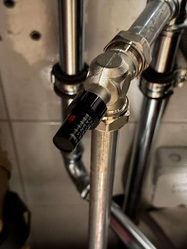

  • brentnl
Degast schreef op dinsdag 17 februari 2026 @ 16:40:
Dit is een betere foto, is dat een bypass en waar zou die op moeten staan ? Kan eraan draaien om hem in te stellen. Afbeeldingslocatie: https://tweakers.net/i/Ngqa9fJuMh-MrrDFyOrZY5jo6dA=/x800/filters:strip_icc():strip_exif()/f/image/EXJeyTsB23ijRR3kYc90vFHQ.jpg?f=fotoalbum_large
  • Razer
  • Laatst online: 22:13
brentnl schreef op dinsdag 17 februari 2026 @ 21:35:
Dit is een betere foto, is dat een bypass en waar zou die op moeten staan ? Kan eraan draaien om hem in te stellen. [Afbeelding]
Als je zorgt dat je genoeg zones in huis altijd open hebt, kan deze makkelijk naar 0.4-0.5 (dus zo goed als dicht).
  • brentnl
Razer schreef op dinsdag 17 februari 2026 @ 21:44:
En hoe kan ik merken en/of meten of dit een gunstig effect heeft ? Ik ben in het bezit van een warmtebeeldcamera.
  • Degast
  • Registratie: September 2022
  • Laatst online: 00:19
Degast
brentnl schreef op dinsdag 17 februari 2026 @ 22:11:
De buis voor en achter de bypass kan ook met de hand voelbaar verschillen.
Edit:(met die camera kun je helemaal mooi zien of ie doorlaat, dan is temperatuur aan beide zijden gelijk)
Je kunt met camera ook goed beoordelen of de temperatuur die uit de warmtepomp komt veel gemengd wordt voordat ie de vloer in gaat.
Als hij inderdaad overbodig aangesproken werd. (Kan ik zo niet beoordelen)inderdaad krijg je:
-elders meer stroming.
-Meer warmte huis in
-Rustiger draaiende wp
-Betere cop
-overall kan de stroming een beetje afnemen als ie erg doorliet.
Een bypass is altijd, als hij al nodig is, symptoom bestrijding en slecht voor het rendement. Indien je voldoende flow en afgifte in je systeem hebt zou hij nooit open mogen gaan. Indien hij wel open gaat betekent dit dat er niet voldoende flow is en druk te hoog wordt. Dit kan ontstaan bij groepen die dichtlopen (na regeling of handmatig radiatoren dichtdraaien) en heeft als resultaat dat je retour naar de WP te hoog wordt en hij gaat pendelen en pas weer aanslaat als water voldoende is afgekoeld. Verder moet hij dan ook nog goed worden afgesteld maar in de praktijk zetten ze dat ding gewoon op 0,2 of 2 afhankelijk van het merk.

Ik heb van mijn Hoge temperatuur verdeler ROBOT Optimum Flow Pro een lage temperatuur verdeler gemaakt
Door onderstaande uit te voeren (echter moet de pomp wel draaien)
Heeft iemand anders dit ook gedaan?

Ik ben ook overgestapt op stooklijn, met onderstaande instellingen, het blijft (nog) lekker warm in huis
Afbeeldingslocatie: https://tweakers.net/i/FvFMUnQsjuGBw0MOBjvpsxvFn3s=/fit-in/4000x4000/filters:no_upscale():strip_exif()/f/image/SgV6d2v46iPduQUuOs8nOuGj.png?f=user_large

ComPeter schreef op woensdag 18 februari 2026 @ 17:57:
Installateur heeft dit bij mij precies zo gedaan, maar raadde alsnog aan hem te vervangen door een verdeler zonder pomp en mengfunctie, omdat dat de flow beter zou maken. Mijn WP draait nu net voor de tweede dag. Hiervoor gewoon gas, dus ik heb geen vergelijkingsmateriaal, helaas.

1Ktsae20 schreef op woensdag 18 februari 2026 @ 19:15:
Dat advies is correct. Scheelt bovendien stroom verbruik van de pomp.

Zo strak als mogelijk is met de Sparrow. Overshoot kan je voorkomen met een on/off thermostaat als de stooklijn goed is getuned.
Afbeeldingslocatie: https://tweakers.net/i/MFedhXOKgTgtYdFzErglp-H3diU=/800x/filters:strip_exif()/f/image/OCLqmczJc9V9lKpdnIjHUEo4.png?f=fotoalbum_large
