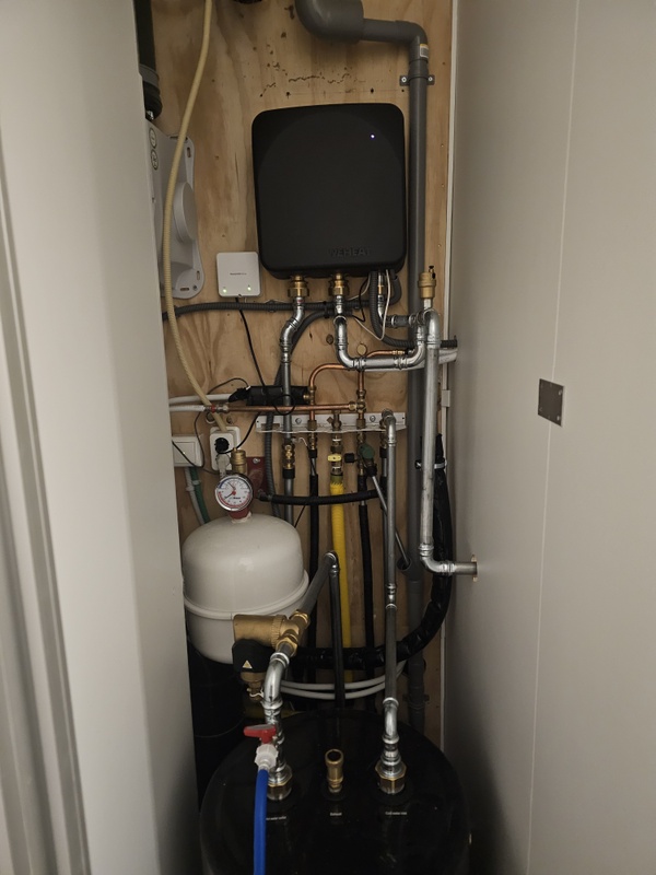

Warmtepomponline
Ik heb deze samengesteld en geïnstalleerd. Kan gebruiken voor tapwater en cv. Eigenlijk dezelfde manier als de pre asembled alleen dan half geld en een uurtje sleutelen;)
Afbeeldingslocatie: https://tweakers.net/i/yaBZb0Rn7rxm9RgOAGakj28LrZo=/800x/filters:strip_icc():strip_exif()/f/image/BTzDjQ0duF6emFFOOBNrVOwn.jpg?f=fotoalbum_large
[ Voor 18% gewijzigd door Stoker op 12-02-2026 20:26 ]

Stoker schreef op donderdag 12 februari 2026 @ 20:25:
Mag ik daar wat meer informatie over. Hoe heet dit product. Lijkt op het principe van een doorstroomboiler? En waar sluit je het op aan, kan niet op de weheat regelkast neem ik aan.
Weheat Sparrow p60. 12x 435wp. Growatt mod 5000 tl3-xh

montana81 schreef op donderdag 12 februari 2026 @ 20:47:
Jawel hoor. Die van mij wordt aangestuurd door de Weheat binnenprint.
Hij zit in de aanvoerleiding vanaf de warmtepomp, maar voor de waterpompen van de binnenunit. Zo kan je m dus voor zowel tapwater als cv gebruiken!
Warmtepomponline.com & Fancoilonline.com Amber 65, F-gassen II

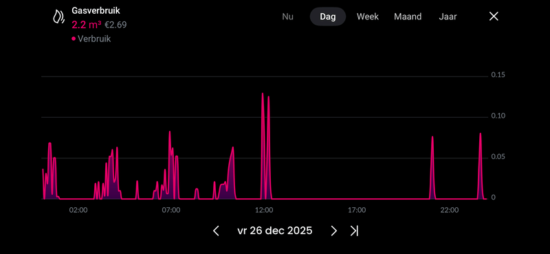

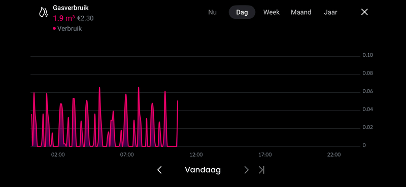

Voor de mensen met een hybride opstelling: hoe ziet het er bij jullie uit als de cv-ketel bijspringt? De installateur is mijn systeem al eens van opentherm naar aan/uit komen zetten. Erna bleek er een keerklep teveel te zijn. Daarna moest het vermogen van de cv-ketel omhoog. Ik snap dat dat pendelen onwenselijk is. Vreemdgenoeg lijkt ie ook steeds meer gas te vragen. Met kerst was 2 kuub over de hele dag voldoende, nu zijn er dagen van rond de 0 graden waarbij de ketel 5 kuub bijstookt. Daar baal ik best van.
Afbeeldingslocatie: https://tweakers.net/i/r-U6S2AlxRoP7cG9Rem_P_Lc-iQ=/800x/filters:strip_exif()/f/image/OFVOQ3epFFGWaQetPXqVVreS.png?f=fotoalbum_large

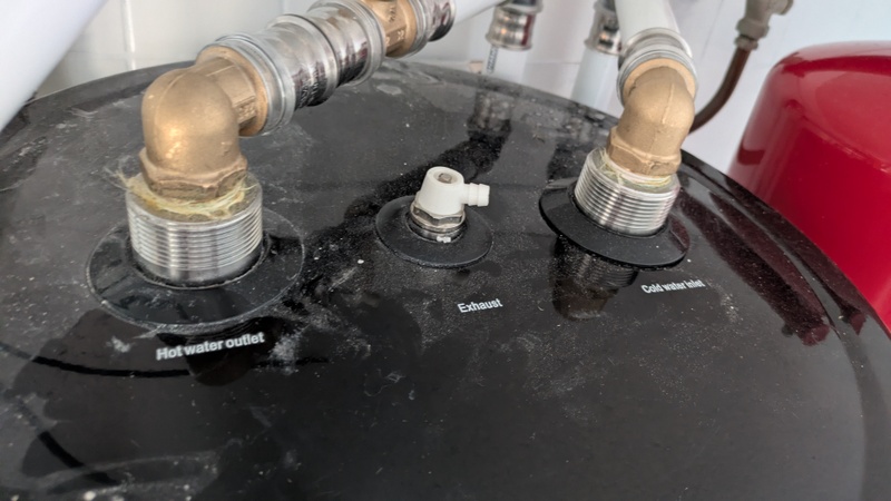

Hi all, ik heb een Blackbird installatie met parallel buffervat. Deze staat met dit koude weer 100% te stampen om het water op 37 graden te krijgen. Tot de defrost komt en daarna begint hij weer. Wat ik zie is dat de watertemperatuur huis in ongeveer 4,5 graad afwijkt van de pomp uit. Daardoor begin ik me steeds meer af te vragen of dat buffervat wel goed is aangesloten. Kunnen jullie met jullie expertise eens kijken? De cold water. Inlet is aangesloten op de pijp waar het warme water het huis binnen komt. De andere warm water outlet gaat naar de warmtepomp.
Ik heb nu het idee dat het warme water uit het buffervat rechtstreeks naar de pomp gaat en dat wat uit de pomp komt gemengd wordt met het koude water onder uit het buffervat. Klopt mijn idee?

here2stay schreef op zaterdag 14 februari 2026 @ 12:15:
Razer in "Weheat warmtepompen"

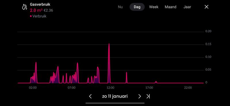

  • JeroenVerweij
  • Registratie: Juli 2019
  • Laatst online: 22:55

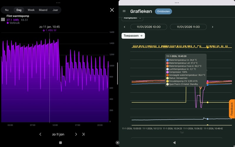

Dat is behoorlijk! Hier mijn hybride opstelling op 2e Kerstdag en op 11 januari (de laatste dag dat de CV-ketel moest bijspringen).
Tot 1e Kerstdag draaide ik open OpenTherm. Daarna gewisseld naar Stooklijn.
2e Kerstdag
Afbeeldingslocatie: https://tweakers.net/i/lEB6qov6C05BKVfwV8AqRaaR224=/800x/filters:strip_exif()/f/image/AKk2Bfm0ykgVdKdni1UvbviW.png?f=fotoalbum_large
11 januari:
Afbeeldingslocatie: https://tweakers.net/i/VCx64lMd59GG_1-kv_YAGktEtZY=/800x/filters:strip_exif()/f/image/KSiOz99S6d2bjhgf6xiwj81H.png?f=fotoalbum_large
Mijn CV-ketel heeft in totaal dit stookseizoen maar voor ~25m3 bij moeten springen

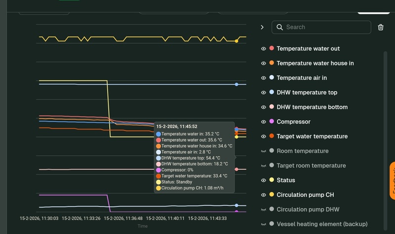

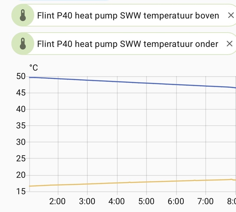

Iemand die kan bevestigen of dit normaal is? Zie dat temp-onder van boilervat afgelopen 2 dagen is gestegen van 12 naar 14.8gr. Geen gebruik van sww afgelopen 2 dagen.
[ Voor 13% gewijzigd door STIMPPYYY op 14-02-2026 14:32 ]

STIMPPYYY schreef op zaterdag 14 februari 2026 @ 14:32:
Uiteraard is er wel iets van warmte uitwisseling met de lagen erboven. Zie bijvoorbeeld deze grafiek, het trekt naar elkaar toe.
Afbeeldingslocatie: https://tweakers.net/i/MuUaacKSpxo4yrd6Jayfet5RQtY=/800x/filters:strip_icc():strip_exif()/f/image/EfXcicRYPakdElEA54OhDmDi.jpg?f=fotoalbum_large

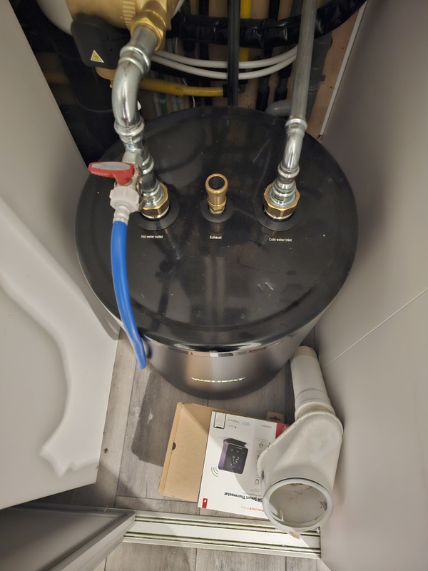

Zo, mijn installatie staat en is volgens mij ook goed afgesteld. Met de huidige buitentemperaturen blijft het binnen lekker warm en het sanitair warm water is ook netjes op temperatuur.
Nu is het vooral een kwestie van de grafieken en waardes goed leren interpreteren 😊
Vraagje aan de “all-electric” gebruikers:
Is de CV-pomp bij jullie een ander type dan de 2 circulatiepompen?

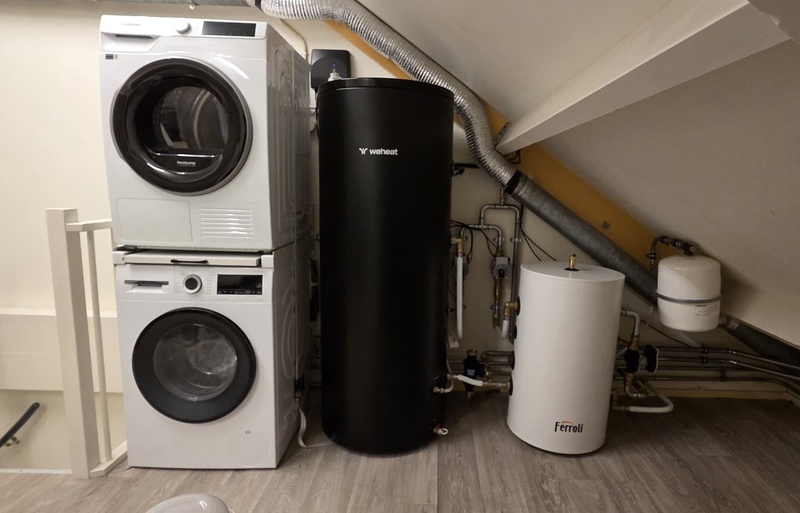

ComPeter schreef op zaterdag 14 februari 2026 @ 15:48:
Ik heb hier pompen van Wilo: 2× op constant toerental en 1× drukgestuurd. Ben benieuwd hoe dat bij anderen is ingericht.
Extra pomp is blijkbaar voor een parallel buffervat. Waarom is daar voor gekozen?

Carboy54 schreef op zaterdag 14 februari 2026 @ 16:48:
De extra pomp is geplaatst omdat het buffervat parallel is aangesloten. Hierdoor werken de warmtepomp en het verwarmingssysteem onafhankelijk van elkaar. De pomp zorgt ervoor dat er genoeg water door het verwarmingssysteem blijft stromen en dat de warmtepomp goed kan blijven functioneren.

ComPeter schreef op zaterdag 14 februari 2026 @ 17:27:
Mits voldoende waterinhoud zonder na regeling en 1 temperatuur voor de woning overbodig en minder efficiënt.

Carboy54 schreef op zaterdag 14 februari 2026 @ 17:33:
Mits voldoende waterinhoud zonder na regeling en 1 temperatuur voor de woning overbodig en inefficiënt.
Waarvan akte, bedankt

  • Caayn
Op wat voor poten staat jouw blackbird? Ik zie geen tegels, bigfoots of iets anders.

JeroenVerweij schreef op zaterdag 14 februari 2026 @ 14:31:
2e Kerstdag
11 januari:
Ja dat is andere koek dan bij mij. Ik was alleen in januari al bijna 80 kuub gas kwijt. Maar toen was het idee nog dat de ketel en pomp elkaar tegenwerkten door een teveel aan keerkleppen.
Het begint me wel te ergeren dat er geen oplossing lijkt te komen. Nu is de maximale temperatuur verlaagd en eventueel moet het vermogen van de cv-ketel wederom omhoog.

here2stay schreef op zaterdag 14 februari 2026 @ 18:34:
Heb je een schema / foto van je installatie?
Heeft iemand hier mogelijk een antwoord op?

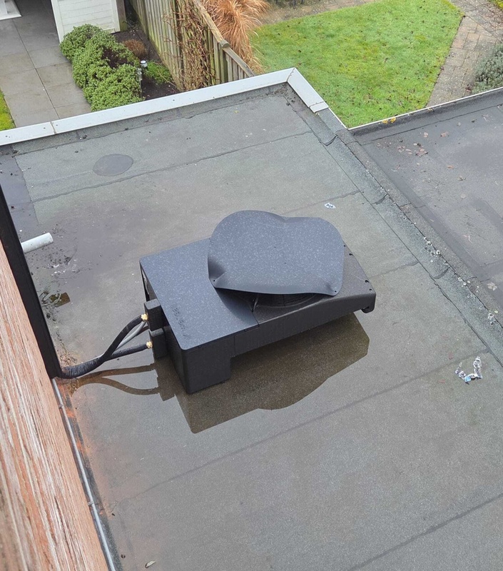

Welkom Peter.
Zit het butterfly dakje halve slag gedraaid?
  • ComPeter
  • Laatst online: 22:29
ComPeter
iddqd idkfa
wbdj schreef op zaterdag 14 februari 2026 @ 23:32:
Welkom Peter.
Zit nog niet vast, schroefjes zijn niet meegeleverd!

Pr088 schreef op zaterdag 14 februari 2026 @ 21:51:
Een parallel buffervat heeft toch 4 aansluitpunten? Dit lijkt een seriegeplaatst vat?
Als je denkt dat het verkeerd om gemonteerd is dan lijkt me dat niet goed. Ik kan het op je fotos niet checken.
4,5 graad lijkt me heel veel afwijking, dat moet toch onder de 1 graad liggen. Wat is je temp huis in en warmtepomp in (retour)? Heb je een P80? Hoeveel energie gebruikte je eerder in kuubs gas?
Mijn temp huis in is op dit moment 38,7 de retour (warmtepomp in) 37,2. Als ik dat verschil zie wordt er maar weinig warmte in huis besteed.. Terwijl alle radiatoren max open staan en het lekker warm is in huis. Ik heb inderdaad een P80. Het huis is best groot, eerder verstookt en we zo een 2000 m3 gas per jaar waarvan ongeveer 250 m3 voor douchen.
Dit buffervat heeft inderdaad maar 2 aansluitingen en zou parallel aangesloten moeten zijn. Zou het daar fout gaan? Vannacht heeft hij weer 100% zitten stampen, en hoewel geen defrosts, toch 4x de cv erbij moeten trekken.

Stoker schreef op zondag 15 februari 2026 @ 08:28:
2000m3 is ook we echt het matje voor een Blackbird. Eigenlijk net te veel als ik m adviseer. (vermogen maar ook geluid op volgas.)
Als je delta zo klein is, dan moet je gaan knijpen, het water minder hard laten gaan om z’n warmte kwijt te raken.
Het kan ook zijn dat 1 radiator of twee radiatoren verzieken, even de verschillende retouren controleren: waterzijdig inregelen.
Ik moet wel zeggen dat daar extreem veel douchewater in zit. Ik heb 1 radiator die verkeerd om is aangesloten, zou dat een boosdoener kunnen zijn? Deze inmiddels even dicht gezet, wellicht gaat dat helpen?
Welkom Peter.
Zijn de 4 zijden allemaal verschillend?

Hallo Tweakers, na jaren dankbaar vanaf de zijlijn gebruik te hebben gemaakt van deze website, heb ik nu een vraag waarop ik het antwoord zo snel niet vinden kan. Ik hoop dat iemand me kan helpen. Sinds 12-02-2026 hebben we een WeHeat Flint FE. Probleem is als volgt:
  • WP komt (zo goed als) nooit in de verwarm-modus, maar gaat voortdurend van standby naar legionella, totdat hij uiteindelijk een error geeft:
    • rood lichtje binnenunit: flow error volgens installateur, maar in WeHeat portal/app lijkt alles normaal
    • F0 op thermostaat.
  • Tijdens “legionella”:
    • komt bodem boilervat nooit boven 51 graden uit
    • stijgt “water huis in” (~3 graden per uur).
Ik vraag me dus af:
  • Kan de oneindige legionella-loop ontstaan doordat bodem vat nooit 20 minuten lang 64 graden is?
  • Duidt het verwarmen van “water huis in” tijdens legionella op een installatie-probleem?
Enkele andere observaties:
  • Eerder in dit topic raadt iemand aan vloerverwarming/radiatoren dicht te zetten om dit te testen (legionella zou dan wél doorlopen). Ik heb dit niet gedaan, vanwege afraden installateur.
  • Het feit dat bovenstaande kan voortkomen uit een probleem met keerkleppen (eerder in dit topic, vergelijkbare symptomen) heb ik ook aangekaart bij installateur, maar deze zouden alleen in hybride opstelling aanwezig zijn. Klopt dat?
  • WeHeat portal/app registreert correct gewenste en daadwerkelijke kamertemperatuur. Ook wanneer de Flint in standby verkeert, gaat hij echter niet over op verwarmen. Verhogen van gewenste temperatuur op thermostaat verandert hier niets aan. Deze verandering is wel meteen af te lezen in portal/app.
  • Aangezien ik van een situatie met CV kom, zit er nog een gesloten verdeler met pomp tussen. Ik weet dat dit niet ideaal is, maar dit lijkt me niet de oorzaak van het probleem hierboven.

Vraagje. Ik heb mijn P80 even op OT thermostaat gezet. Het valt me op dat de CV circulatiepomp aan blijft terwijl de warmtepomp op standby staat. Bij stooklijn is dat niet, dan gaat ook de CV circulatiepomp uit als de P80 op standby staat.

@1Ktsae20 Duidt het verwarmen van “water huis in” tijdens legionella op een installatie-probleem?
Kan, maar als sensor dicht bij SSW zou zitten kan dat ook issue zijn.
Stijgt temperatuur verwarmingen ook? (Tot 51 graden...?
(Anders in huis nu aardig koud aan het worden?)
Worden de juiste pompen wel aangestuurd?
Je kunt als buizen 50 graden worden best het verloop daarvan volgen door te voelen. En dus beredeneren of eea goed loopt.
Draai sowieso een eventuele bypass even dichter.
Het als test dichtdraaien van radiatoren en vvw kan natuurlijk geen kwaad. Storing heb je toch al..?

TMasterT schreef op zondag 15 februari 2026 @ 11:53:
Ook op stooklijn bij een buitentemperatuur onder de 4 graden zou de cv pomp blijven draaien als het goed is. Tegen bevriezen van leidingen buiten.
  • TMasterT
  • Laatst online: 29-11 00:18
jeroendh schreef op zondag 15 februari 2026 @ 12:53:
Ah, dan is inderdaad omdat de temperatuur laag is, logisch. Bedankt!

Degast schreef op zondag 15 februari 2026 @ 09:02:
Jeetje. Ieder zo z'n eigen gewoontes. Maar dat vind ik wel een heel hoog gemiddelde.
Het is geen aanval of iets, sorry als dat zo overgekomen is.
Maar ik spreek veel mensen en vraag daarbij altijd naar het verbruik in een zomermaand. Een maand dat ze niet op vakantie zijn geweest. Vaak ligt het gasverbruik in de zomer tussen de 20 en 30m3 per maand.
Ik kom ook wel eens gevallen tegen waar er 4 of 500m3 gas doorheen gaat aan alleen douchen (en voornamelijk badderen;))

1Ktsae20 schreef op zondag 15 februari 2026 @ 11:42:
Ik vraag me dus af:
Laten we het eerst even simpel maken; kan jij de thermostaat er vanaf halen en centrale verwarming op stooklijn. Blijft het probleem, dan kunnen we de thermostaat voor 99% uitsluiten.
Verder ben ik benieuwd of jij een elektrische element hebt in de boiler of een pre-assembled?

Stoker schreef op zondag 15 februari 2026 @ 14:23:
Yep ik ben zo fervente bad liefhebber. Historisch 450m3 voor SWW. Zaaaaalig. Vorig jaar 974kWh voor SWW. :*)
Zeker niet! En ook niet zo bedoeld.
