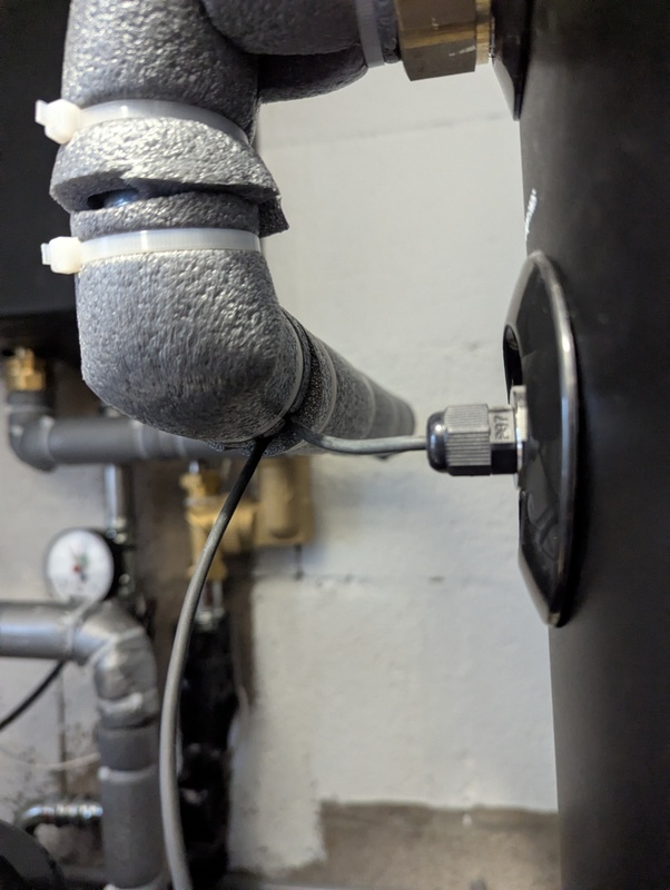

Gisteren wat leidingen geïsoleerd. Nu heb ik de kabel van de sensor voor SWW ook mee geïsoleerd. Nu vraag ik mij af of dat wel zo slim was. Immers, die leiding kan aardig warm worden als het vat wordt verwarmd. Is dat niet schadelijk voor de kabel? Die ligt nu stijf tegen de leiding aan onder de isolatie. Afbeeldingslocatie: https://tweakers.net/i/gSsXeo35Re8R8ZSPbGXa0i1RFdM=/x800/filters:strip_icc():strip_exif()/f/image/IUwLvWc0d1BgcQ9Gy7fZCBct.jpg?f=fotoalbum_large
volgens mij ligt het smeltpunt van kabels ver boven dat van een hete waterleiding...

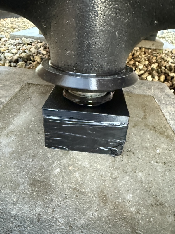

Voogel schreef op vrijdag 23 januari 2026 @ 09:30:
Goedemorgen! Heeft iemand hier verende bouten onder de Flint gemonteerd en zo ja welke? Hij komt bij ons op een minder ideale plek dus wil alvast het maximale doen om overlast te voorkomen (rubber tegel en beton tegel etc)
Ik dacht of deze https://www.technim.nl/p/...80kg-m8-2x-geel-2x-blauw/ of deze https://www.ventilatielan...s-van-50-t-m-80-kg/29261/
Ik heb n.a.v. een tip van @JessicavdH deze dempers onder de pootjes van mijn blackbird gezet.
Afbeeldingslocatie: https://tweakers.net/i/z19HUizgYU8nAtDRcrGZJvT2sRM=/800x/filters:strip_exif()/f/image/OOqyv6EuZskJp31tjtetEwSg.png?f=fotoalbum_large
Ik heb op aanraden van Jessica een (3d geprint) plaatje tussen de dempers en de pootjes van de BB geplaatst om puntbelasting te voorkomen:
Afbeeldingslocatie: https://tweakers.net/i/kZ0WTygavUF5iLol9OU0T-j4DDY=/x800/filters:strip_icc():strip_exif()/f/image/i0C8G7tnnAhRklWuaBw5Q1ns.jpg?f=fotoalbum_large
Dit scheelt bij mij enorm in het brommen op het dak van de ruimte waaronder we slapen. Alleen bij SWW/Legionella runs waarbij de compressor flink moet werken hoor ik een lichte brom. Ik denk dat ik dit kan oplossen door nog een laag 50x50 tegels te plaatsen. Onder de huidige 50x50 tegels zit nog een laag rubbertegels.
Groet,
Satefan

404NameNotFound schreef op vrijdag 23 januari 2026 @ 10:09:
Interessant, bedankt voor het delen. Heb je de blokken ook vastgekit aan de tegels? Zou je het bestand van het 3d geprinte plaatje willen delen of de afmetingen kunnen aangeven?
Ik heb de blokken niet vastgekit aan de tegels. Ik had vantevoren al bedacht dat ik misschien nog een laag tegels zou willen plaatsen.
Het 3D plaatje is een simpel 10cm x 10cm x 10mm vierkantje. Ik heb deze wel met een hogere infill geprint dan normaal om het wat minder buigzaam te maken (of dat risico te beperken). Ik kan het stl/freecad bestand met je delen. Maar dat kan hier niet denk ik?
Groet,

Is er een manier om het verlies te kwantificeren, anders dan het verlies af te zetten tegen het verwachtte verlies obv specs?
Met een IR-meter of camera ofzo?
Groet,
Satefan
Bedankt, ik verwacht dat het op basis van deze informatie wel lukt om het 3D plaatje te maken. Heb je nu onder iedere veer van de BB 1 blokje geplaatst? Op basis van de foto twijfel ik of het 1 of 2 zijn ;)

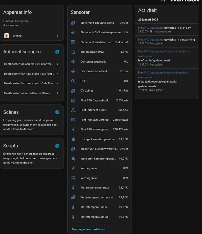

  • Mausssie
  • Laatst online: 25-11 10:11
Mausssie schreef op donderdag 22 januari 2026 @ 07:53:
Er zijn hier meerdere gebruikers van de Weheat integratie op Home Assistant.
Ik heb deze ook geïnstalleerd, maar krijg na enkele uren een foutmelding ‘Error setting up Weheat cloud for Weheat.’ Iemand dit weet wat dit is?
Toevallig iemand die ervaring heeft met deze foutmelding in Home Assistant?
Logger: homeassistant.config_entries
Bron: config_entries.py:762
Eerst voorgekomen: 03:02:21 (1 gebeurtenis)
Laatst gelogd: 03:02:21
Error setting up entry Weheat cloud for weheat
File "/usr/src/homeassistant/homeassistant/config_entries.py", line 762, in __async_setup_with_context
result = await component.async_setup_entry(hass, self)
File "/usr/src/homeassistant/homeassistant/components/weheat/__init__.py", line 63, in async_setup_entry
discovered_heat_pumps = await HeatPumpDiscovery.async_discover_active(
API_URL, token, async_get_clientsession(hass)
File "/usr/local/lib/python3.13/site-packages/weheat/abstractions/discovery.py", line 29, in async_discover_active
response = await HeatPumpApi(client).api_v1_heat_pumps_get_with_http_info(1, 1000, state=DeviceState.NUMBER_3)
File "/usr/local/lib/python3.13/site-packages/pydantic/_internal/_validate_call.py", line 34, in wrapper_function
return await wrapper(*args, **kwargs)
File "/usr/local/lib/python3.13/site-packages/weheat/api/heat_pump_api.py", line 245, in api_v1_heat_pumps_get_with_http_info
return self.api_client.response_deserialize(
response_data=response_data,
response_types_map=_response_types_map,
File "/usr/local/lib/python3.13/site-packages/weheat/api_client.py", line 317, in response_deserialize
return_data = self.deserialize(response_text, response_type)
File "/usr/local/lib/python3.13/site-packages/weheat/api_client.py", line 393, in deserialize
return self.__deserialize(data, response_type)
File "/usr/local/lib/python3.13/site-packages/weheat/api_client.py", line 437, in __deserialize
return self.__deserialize_model(data, klass)
File "/usr/local/lib/python3.13/site-packages/weheat/api_client.py", line 739, in __deserialize_model
return klass.from_dict(data)
File "/usr/local/lib/python3.13/site-packages/weheat/models/read_all_heat_pump_dto_paged_response.py", line 103, in from_dict
"data": [ReadAllHeatPumpDto.from_dict(_item) for _item in obj.get("data")] if obj.get("data") is not None else None
File "/usr/local/lib/python3.13/site-packages/weheat/models/read_all_heat_pump_dto.py", line 121, in from_dict
_obj = cls.model_validate({
"controlBoardId": obj.get("controlBoardId"),
...<10 lines>...
"firmwareVersion": obj.get("firmwareVersion")
File "/usr/local/lib/python3.13/site-packages/pydantic/main.py", line 716, in model_validate
return cls.__pydantic_validator__.validate_python(
obj,
...<5 lines>...
by_name=by_name,
pydantic_core._pydantic_core.ValidationError: 1 validation error for ReadAllHeatPumpDto
status
Input should be 40, 70, 90, 130, 150, 160, 170 or 180 [type=enum, input_value=1, input_type=int]
For further information visit https://errors.pydantic.dev/2.12/v/enum
  • orillion
  • Laatst online: 22:32
Mausssie schreef op vrijdag 23 januari 2026 @ 10:30:
Zoals ik al eerder zei: de code van je homeassistant integratie verwacht die waarde niet uit de api (ValidationError: 1 validation error). Je enige opties zijn dat Weheat hun integratie verbeterd of dat ze zorgen dat hun api die waarde niet stuurt. Als je kunt programmeren dan kun je misschien tijdelijk met een fork van hun integratie maken en die waarde eruit filteren of toevoegen als geldige enum waarde.
  • Mausssie
orillion schreef op vrijdag 23 januari 2026 @ 10:37:
Dank voor je reactie.
Als dit daadwerkelijk een fout in de integratie is, dan zou toch iedereen die HA gebruikt hetzelfde probleem moeten hebben?
  • badnews.nl
  • Laatst online: 20:29

  • orillion
Mausssie schreef op vrijdag 23 januari 2026 @ 10:40:
Alleen de mensen die uit de api ook die foute waarde krijgen. Ik heb niet bekeken wat het was, maar bijvoorbeeld een bepaalde sensor meetwaarde die bij anderen (nog) niet is voorgekomen kan dat zijn.
  • Wai_AM
  • Laatst online: 27-11 13:11
Klopt, daar heb je wel een punt, bij mij geen problemen met de integratie.
Je hebt de integratie opnieuw geïnstalleerd? (oude helemaal verwijderd voordat je dat deed?)
Het beste is een nieuwe HA om te testen. Zal vanavond even testen, heb nog een oude backup van HA in proxmox zonder WeHeat integratie.

Satefan schreef op vrijdag 23 januari 2026 @ 09:57:
Groet,
Satefanhttps://tweakers.net/i/1p...hNwpt6AD.jpg?f=user_large
Leuk gevonden.. maar waarschijnlijk ook vocht gevoelig dus vries vast, en verliest "demping"
En het geluid van de condensor word niet gedempt.
Wij hebben ipv een geprint plaatje een metalen (niet aluminium, dat is te zacht) plaatje tussen de dempers en de wp zitten. Dat werkt ook. Het gaat er alleen om dat de druk van de wp wordt verdeeld en de dempers niet indeuken.

404NameNotFound schreef op vrijdag 23 januari 2026 @ 10:29:
Onder iedere veerpoot 2 blokjes. Er zitten 8 blokjes in t pakket van Akoestiekwinkel.

X21r schreef op vrijdag 23 januari 2026 @ 11:16:
Het gaat inderdaad om resonantie en niet om geluid van de compressor. En het werkt prima tot nu toe; we hadden alleen wat meer trilling gehad toen de ijspegels vanaf de weldorpel gingen vastvriezen.
De oplossing die jij toont lijkt me prachtig maar van een heel andere orde.

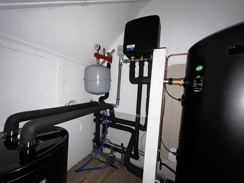

  • Registratie: Maart 2014
  • Laatst online: 26-11 11:46
Goedenavond,
Na een hele tijd geduld is bij mij ook inmiddels een Blackbird P80 geinstalleerd. De installatie is super netjes gedaan wat mij betreft, hierover zeker niks te klagen. Met deze temperaturen is de BB inmiddels volle bak aan het stoken om het huis weer op temperatuur te krijgen na 3 dagen zonder kachel en temperaturen onder 0. De kWh's vliegen erdoor.
Één ding wat me opvalt en een klein beetje zorgen baart is het geluid. Niet zozeer van de ventilator op de BB, dat valt me alles mee. Maar een soort geratel wat uit de buitenunit komt en via de leidingen ook erg goed hoorbaar is binnen in huis.
Is dit iets waar ik me zorgen om moet maken? Of komt dit gewoon doordat het nu vriest en hij op vol vermogen het huis warm probeer te stoken?
Bedoel je trilling/resonantie? Zo nee: dat lijkt me iets voor een monteur. Hij hoort niet te ratelen. Redelijk 'stampen' misschien wel als het op 90-100% gaat. De mannen van DonkerVeenstra zijn bij mij ook geweest. Ze hebben hier ook weer een serieus nette installatie gedaan 8) _/-\o_ .
Waarom staat je buffervat zo ver van de installatie? Of zet je daar nog een wasmachine tussen?

Pr088 schreef op vrijdag 23 januari 2026 @ 19:04:
Het is misschien gewoon een trilling, maar het klinkt wel wat gek. Ik heb een video gemaakt met het geluid: https://streamable.com/1fejyg
Hij staat nu al ruim 24 uur op vol vermogen en ook de backup unit staat bijna de hele tijd op vol vermogen erbij aan.
Geen idee overigens waarom het buffervat wat verder weg staat, al is de foto wat misleidend. Het is een heel klein hokje op zonder. Je kan er niet rechtop staan en het staat helemaal vol met de 2 vaten 😅

Jeager schreef op vrijdag 23 januari 2026 @ 17:16:
Goedenavond,
Heb ook een rattel in leidingwerk. Ergens thv binnenunit. Zal eens geluidsopname maken. Beetje raar. Niet het idee dat het vd buitenunit afkomt. Wilde het hier nog een keer vragen, maar nu jij erover begint…

Jeager schreef op vrijdag 23 januari 2026 @ 19:23:
Dit klinkt niet ok. Die ventilator loopt aan ofzo.

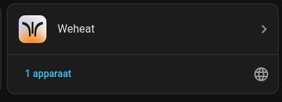

  • Wai_AM
heb geprobeerd op de andere instantie van HA proxmox, WeHeat integratie te installeren:
Na het inloggen dien je het account te linken naar HA, echter gaf die al mij reeds geinstalleerde HA installatie.
Ben daarna maar gestopt. Weet niet of je tegelijkertijd aan meerdere HA instanties kan koppelen.
Wat krijg je na installatie te zien?
Afbeeldingslocatie: https://tweakers.net/i/2CwyftdANG_Vg8yHsuNjJ7a5Kw0=/fit-in/4920x3264/filters:max_bytes(3145728):no_upscale():strip_icc():strip_exif()/f/image/DsD05SIGlbjJcpDcw1argKP5.jpg?f=user_large
Afbeeldingslocatie: https://tweakers.net/i/A9yX0XcTs3n0Gp1PEWFBopd4-SE=/x800/filters:strip_icc():strip_exif()/f/image/q4BnGGKhMzOZn2xQB2JgGZw1.jpg?f=fotoalbum_large
of alleen je foutmelding?
Ik heb dit ook gehad bij 2 buitenunits, toen was toch de compressor defect. Inmiddels heb ik mijn 3de buitenunit staan en die is toch een stuk stiller dan de eerste 2. 2de hield het welgeteld 2 maanden vol, toen klapte steeds de aardlek eruit en maakte een hels kabaal. Kreeg van de installateur door dat het bij meerdere blackbirds gebeurd is, wss vanuit weheat een lichting met slechte compressors. Zou als ik jou was voor de zekerheid even de installateur erbij halen.

STIMPPYYY schreef op vrijdag 23 januari 2026 @ 20:27:
Storingsmonteur bellen. Dit is niet goed. Mijn ventilator loopt fluisterstil.

  • Mausssie
Wai_AM schreef op vrijdag 23 januari 2026 @ 21:18:
Na de installatie krijg ik voor een korte tijd de waardes te zien. Dan daarna de foutmelding.

Aeien schreef op zaterdag 24 januari 2026 @ 13:51:
Heb je dat verlies zelf gemeten, of obv de weheat app? Ik heb met ong 2.5 meter leiding, waarvan 1m buiten, volgens mij bij 41gr buitenunit-uit bijna 3gr verlies met "huis in" in de app. Vond dat al relatief veel, maar heb het niet nagemeten.
De slangen tussen de units zijn "standaard" geïsoleerd vanuit de rol (?), verder na de binnenunit niks.
Al een paar keer eerder gemeld hier: huis-in wordt vaak veel te laag weergegeven. matige/geen isolatie en matig contact van het sensor-klemmetje.
Drupje WARMTEGELEIDENDE pasta op het klemmetje, alle leidingen goed isoleren. En KLAAR.
Behoudens afwijkingen in de sensoren weet je het precies.
Huis-in is de basis voor je stooklijn!
Ik heb een meter of 5 leiding en een verschil wp-uit en huis-in van rond de 0.3 graden.
Top.

Mausssie schreef op zaterdag 24 januari 2026 @ 13:20:
Kan je in geschiedenis kijken wat voor waardes je krijgt? en dan mogelijk distileren wat de foute waarde is die de api stuurt?

Vanmiddag bezig geweest met het balanceren van de vvw verdeler middels een warmtecamera. Heb de groepen nu aardig in balans maar nog steeds een verschil van 7 a 9,5 graden aanvoer - retour.
Ook lukte het bijvoorbeeld bij sommige groepen niet om de flow op 3 te krijgen, om zo andere groepen meer/minder flow te geven. Is dit een normaal verschijnsel deze hoge t, kan ik nog iets veranderen m.b.t de sparrow en/of pompen van de binnenunit? Ik heb een pomploze verdeler, de aanvoer is nagenoeg gelijk op alle groepen.
Mis ik flow in dit geval?
