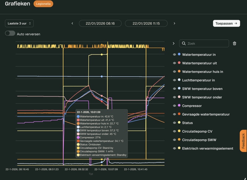

Onze Sparrow doet de SWW/Legionella run op 40% vermogen. Vandaag de legionella net voordat die klaar was dat max 1300 watt.
Dat er zoveel verschil zit tussen de Sparrow en de BB80 die jij hebt dacht ik.

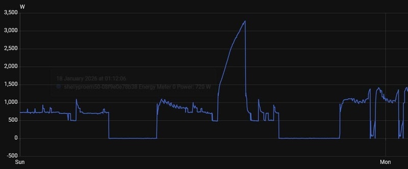

Legionelle run hier afgelopen zondag BB80...vermogen loopt heel mooi op
Afbeeldingslocatie: https://tweakers.net/i/TJ9rz1GP3S9ryzPSUXnQ5gPJsq8=/800x/filters:strip_icc():strip_exif()/f/image/WbffOim36XpPxCP9Z8mH6uA6.jpg?f=fotoalbum_large

Op de extreem koude dagen (27 dec en 3 jan) werd de Legionella run volledig met 80% vermogen uitgevoerd.
Afgelopen zaterdag bij plus 10grC bij 40% en eerder zag ik vaak een tussenvorm met start op 75% en vervolgens afmaken op 40%.
Wellicht is WeHeat nog aan het experimenteren met instellingen ?
Bij 80% vraagt de wp op het eind van de run ongeveer 2,8kW vermogen.
Overigens heb ik mijn OT thermostaat zo afgesteld dat de legionella cyclus in EEN run uitgevoerd kan worden. Een onderbroken legionella cyclus is funest voor de efficientie.

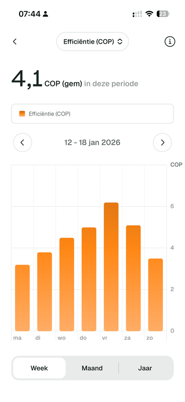

Heb inmiddels gekeken en zie dat mijn cop bijna 1 op 1 met jou overeen komt. De pomp zal ook echt zijn werk wel doen ook onder de 0 is het hier gewoon rond de 22 graden. Het geluid is een dingetje en dat wil ik nog even aankijken. Ik kijk al uit naar de koude periode aankomende week om de sparrow verder te testen.

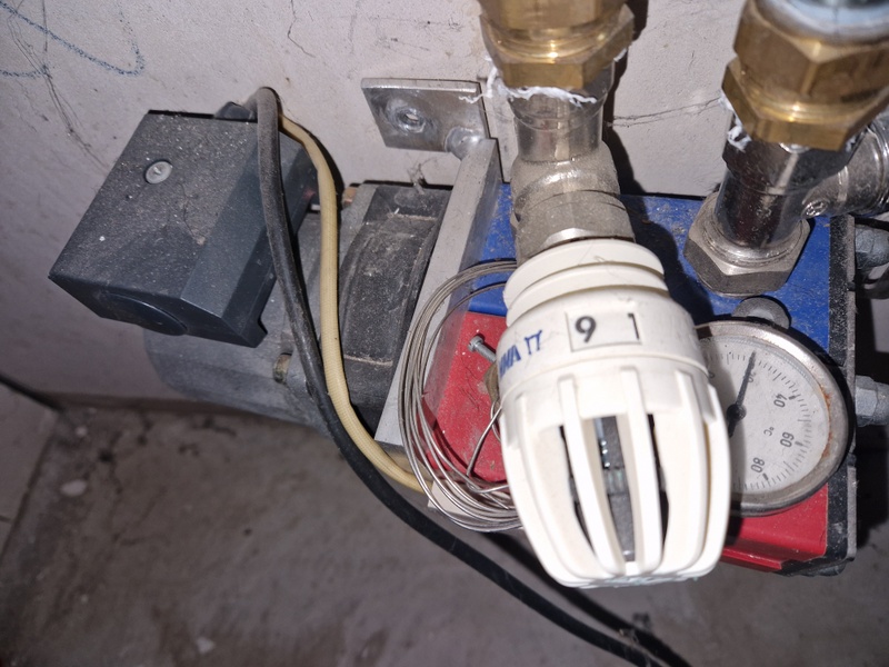

Die staat nu op 40 graden. Is dat nog steeds ok als we geen pomp meer hebben?
En wat betreft de flow. Ik begrijp juist uit alle berichten dat een pomp en thermostaat de flow juist tegenwerken. Door ze er tussen uit te halen, verbeter je de flow waardoor dit bijdraagt aan efficiency.
Er zijn mensen die hun bestaande vloerverdeler met pomp ombouwen naar 1 zonder, dan heb je de situatie dat de verdeler niet voldoende flow (kan) hebben.
Een nieuwe echte pomp loze verdeler heeft dat probleem niet.
Ik zou altijd een compleet nieuwe plaatsen, ik heb er zelf geen seconde spijt van.
Tot 40 graden zal geen probleem zijn, en waarschijnlijk gaat de water temperatuur (vanzelf) dalen als je een open verdeler hebt.
Hoe heb je dat ingesteld dat het in 1 run uitgevoerd wordt?

  • X21r
  • Laatst online: 21:54
jjbrrr schreef op woensdag 21 januari 2026 @ 17:49:
Kan ik dit ergens terugvinden dat je de veren/dempers geen goed idee zijn als achtervang/bron in mijn verhaal? Op de website van weheat valt mij juist op dat alle weliswaar productfoto installaties op hun website op bigfoots lijken te staan, allemaal op de grond.
Daarnaast nog benieuwd wat voor instelling we het over hebben?
Alvast bedankt.
Bij he topic wat ik al noemde zijn we er achter dat massa direct aan de voeten van de Wp monteren, de kans dat de behuizing gaat resoneren nihil maakt .( een van de oorzaken van geluids overlast)
Of het nu op de grond is op op een houten dak.( reden in het topic te vinden).
Instellingen .. hij gaat ( meestal) gewoon volgas draaien na een defrost.. maar dat zal je zelf moeten uitvinden wat en wanner het meeste geluid is.
Meten is weten .. dus hou je vinger er op.

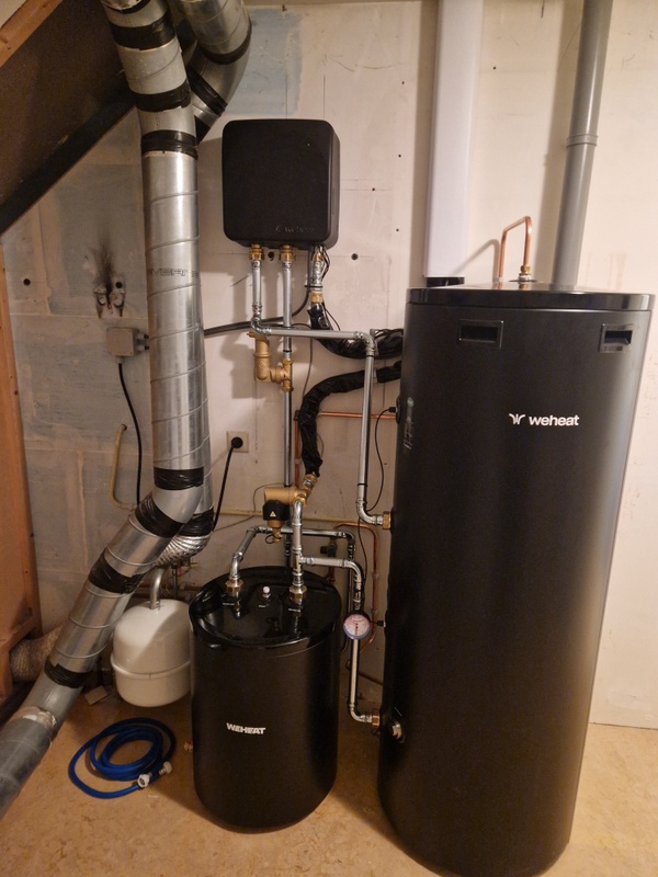

Beste tweakers,
Na maanden is het eindelijk zo ver: de BB P60 is vandaag geïnstalleerd.
Netjes op de dakkapel, en hij lijkt op maximaal vermogen fluisterstil te zijn.
Hier de foto van de uiteindelijke binnenopstelling:
Afbeeldingslocatie: https://tweakers.net/i/EN3zoVUAcM4IJQi-3MbxBD8fsg4=/x800/filters:strip_icc():strip_exif()/f/image/a6y035ZKfvYCS9disMAmJeVN.jpg?f=fotoalbum_large
Voor mij gevoel ziet het er best oké uit?
Helaas wat miscommunicatie intern, waardoor vrijdag de elektricien pas komt om binnen en buitenunit op een eigen groep te zetten. Tot nu toe tijdens koken pas 1x alles eruit geklapt.
Grappig om meteen te ervaren wat hier veelvuldig besproken is: om 18u begon hij vol enthousiasme een legionella run te doen, terwijl het huis nog koud was (alles open voor installatie natuurlijk) en hij door het groepen-probleem z'n BUH nog niet eens kan gebruiken. Uiteindelijk stroom eraf/op en hij ging weer verwarmen.
Vraag die ik had:
Ik heb veel getwijfeld over p60 VS p80, zeker met recent koud weer. Ik zie nu dat de p60 al 40gr water geeft én op 89% compressor draait. Dit terwijl het buiten niet vriest. Binnen temp 18.3, 19.5 ingesteld. Ik snap ansich de toenemende vraag van de thermostaat dus wel.
Moet ik me bij dit alles al zorgen gaan maken dat de p60 toch niet genoeg vermogen heeft (compressor al op 89%)? Of begrijp ik dingen verkeerd? Of moet ik gewoon ff geduld hebben en de boel op gang/temperatuur laten komen :)

Ik heb een hybride opstelling Flint
Vloerverwarming beneden
Radiators boven
de circulatiepomp cv moet rond de 1m3 te blijven ,dus moeten de radiatorknoppen boven op stand 3 anders zakt de flow te laag en gaat de flint uit en gaat hij verder op de cv.
Mijn vraag is kan dit dit ook anders: want doordat de radiatorknoppen op stand 3 staan is het op die kamers 20 graden plus
Dit is veel te warm.
Wat kan ik hieraan doen zodat ik de radiator op 16 graden kan zetten?

Kan het zijn dat je buffervat verkeerd om is aangesloten?
Volgens mij hoort het rechts 'cold in' (retour cv) en links 'hot out' (naar WP) - maar misschien maakt dat niet zoveel uit?
Ander punt is dat ik hier heb gelezen dat het verstandig is om een thermosifon te laten maken bij de inlet (bovenste) van het SWW-vat. Eerst een stukje naar beneden, dan weer omhoog en het vat in. Anders stijgt alle warmte uit je vat omhoog in de leiding naar de binnenunit.

@Sirojth Thermostaat gedurende 2 uur een graadje lager zodat er geen warmtevraag is.
Ik heb een 200l vat en de legionella run is altijd binnen 2uur afgerond.

AlteKiet schreef op woensdag 21 januari 2026 @ 21:29:
Ik zal morgen eens kijken en voelen aan de leiding:) Anders dit vragen bij de installateur of zelf isolatie aanbrengen rondom die leidingen.
Interessant genoeg: ondertussen vraagt de thermostaat 50gr water, want hij blijft maar 18.6gr meten in de woonkamer (die nog steeds frissig is), ondanks dus al enkele uren verwarmen. Pomp staat vol te werken en de COP daalt naar 2.9 :P
Heb afgelopen maanden op proef max 40gr ingesteld op de CV ketel, waarmee het comfortabel genoeg was in huis. Zou dus echt verwachten dat komende dag de gevraagde temperatuur gaat dalen.
Hoop dat het wat gaan stabiliseren. M'n vriendin vond dat ze het bad ook niet meer echt opgewarmd kreeg... ohohoh :S 8)7
*edit:
opnieuw is de BB aan een legionella run begonnen. ondanks dat die op een ander moment gepland staat...
Zal hem maar weer aan/uit zetten zo, maar zonder BUH gaat ie het volgens mij de hele nacht proberen en is het huis morgen koud...
Ik denk dat je gelijk hebt, alsin: de cold water inlet gaat Naar de buitenunit, de hot water outlet is de return vanuit het huis.
Of dit functioneel erg is, weet mss iemand anders?

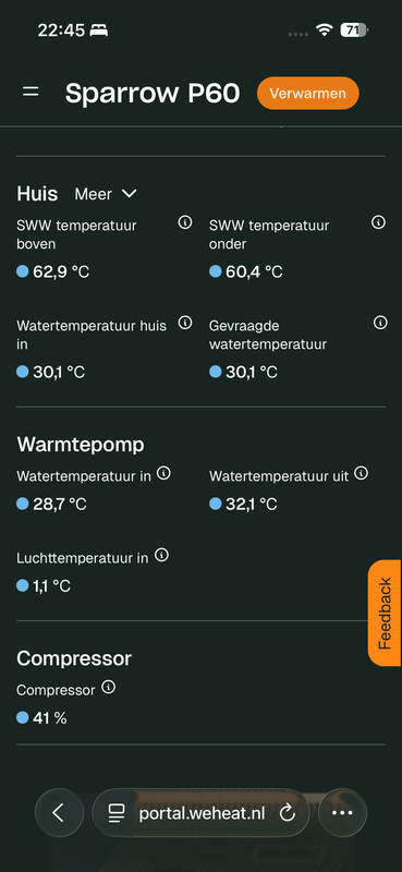

  • jjbrrr
  • Laatst online: 19-11 18:44
Afbeeldingslocatie: https://tweakers.net/i/XbHz5WDZhf0S25fmnt12JzIiaGI=/x800/filters:strip_exif()/f/image/h2qi0PDghyuTS2sB1gPx7lah.png?f=fotoalbum_large
De sparrow draait nu heerlijk rustig ondanks de lage temperatuur. Binnen eigenlijk niet hoorbaar maar heb de laatste 4 uur ook geen defrost gehad. Zou het verschil dan toch diie mist zijn..

  • Aeien
  • Registratie: Maart 2023
  • Laatst online: 22:28
STIMPPYYY schreef op donderdag 22 januari 2026 @ 07:42:
Zoals @MotorBeast aangeeft, geduld. Niet uren, maar dagen. Spreek uit ervaring.
Is je vvw aangepast naar openverdeler of op z’n minst mengventiel dicht. Houd er wel rekening mee dat je dan geen 50gr je vvw induwt.
Die vvw is een dingetje; die wordt "ergens binnenkort" naar vervangen voor open. Ze hebben er gister " naar gekeken" en hij staat op 3 op de thermostaat knop(wat dat dan ook over de temp zegt) met maximale flow. Ik moet er zelf dit weekend nog even naar kijken; of weten jullie zo rap wat deze instelling doet? Zou verwachten dat ik hem óf max óf min zou moeten zetten, afhankelijk van de functie van de knop.
En geduld, yes, ga het proberen ;)
  • Satefan
  • Registratie: Augustus 2022
  • Laatst online: 22:45
Aeien schreef op donderdag 22 januari 2026 @ 08:11:
Als het zo'n thermostaatknop is die je van vrieststand/1 naar 5 kan draaien, dan zou ik m eens opdraaien. Kan je aan de leiding erna voelen of die leiding uberhaupt warm wordt? Of beter, meten welke temperatuur die wordt met een warmtebeeldcamera of IR thermometer?
Plaats is een foto van de verdeler en die thermostaatkraan in z'n natuurlijke omgeving.
  • Aeien
Satefan schreef op donderdag 22 januari 2026 @ 08:17:
Afbeeldingslocatie: https://tweakers.net/i/e7ckY5G6ItmK90CjqRAWmftES_4=/x800/filters:strip_icc():strip_exif()/f/image/i1W6NFaZzqYrWOfMNnWtVNTC.jpg?f=fotoalbum_large
Afbeeldingslocatie: https://tweakers.net/i/xuP6N2vFBd7xZMOj8Eoq1ABiIlc=/800x/filters:strip_icc():strip_exif()/f/image/iUCgcc39iJDa5CvrJY3DcaCy.jpg?f=fotoalbum_large
Toevallig had ik alle foto's nog in m'n account staan :) Zie alleen dat de knop hier niet op 3 staat, ik denk omdat het een oude foto is.
De vloer werd op stand 3 iig afgelopen weken met de CV-ketelop 40gr wél warm.
Ik zal vanavond weer eens onder de trap duiken om er aan te voelen. Idd ws morgen een warmtebeeld kamera voor op de telefoon lenen van een collega; kan ik ook de convectoren checken.
*edit: verrek, ik zie nu zelf op de foto een thermometer? Zal met wat geluk dus goed kunnen zien hoeveel graden te vloer in gaat (als ie na 20j nog goed werkt), lijkt me.
Is het trouwens gek dat de BB p60 over de nacht de gevraagde temperatuur van 50gr niet kan leveren? Zie dat hij max zo'n 44gr het huis in stuurt. Tevens bij deze temperaturen ~3gr verlies tussen water out en huis in. Dat is meer dan ik verwacht had voor ~2.5m slang tussen binnen/buitenunit.
[ Voor 31% gewijzigd door Aeien op 22-01-2026 08:36 ]

  • Satefan
Aeien schreef op donderdag 22 januari 2026 @ 08:23:
Het kan zijn dat er een max temperatuur is ingesteld op de BB. Hij levert dan maximaal 5 graden onder deze waarde als beveiliging. Klinkt dus alsof hij op 50 graden begrenst is? Maar dat zou voor normaal verwarmen echt ruim voldoende moeten zijn. Hier verwarm ik zelden boven de 30 graden met vloerverwarming beneden en radiatoren boven. Eerder 27 iod. Maar als er koud water bijgemengd word dan heb je natuurlijk een hogere temperatuur nodig.
Ja, geduld is een dingetje. Ik zeg altijd "ik heb heel veel geduld, maar het is gewoon heel snel op!".
[ Voor 4% gewijzigd door Satefan op 22-01-2026 08:39 ]
  • Kodess
  • Laatst online: 21:55
Die thermometertjes zijn nooit accuraat. Zelfs niet als je nu een verdeler met thermometers koopt.
Die thermostaatknop is natuurlijk een interessante, dus als het daar warm genoeg is dan gaat hij de VV uithongeren?
Ik zou zeggen zet de WP op 35 graden en zet die thermostaatknop vol open.
Ik verwacht dat je BB is ingesteld op een max temp van ~49 graden. Dan gaat ie niet warmer dan 5 graden daaronder.
Als de BB ziet dat de delta niet snel genoeg verkleint gaat het element mee draaien (als die in Boost is ingesteld en niet in Backup). Daaraan kan je dan zien of het hem niet zelf lukt. Heb ik nu 2x meegemaakt toen de vloer moest afkoelen voor het plaatsen van een vloer en ik hem daarna weer wilde opstoken. Ging die eerst de SWW opwarmen en toen de vloer, dat lukte niet snel genoeg volgens hem, dus ging het element ook aan voor een uur.

  • Pr088
  • Laatst online: 18:47
Pr088
Als je de aansturing op OT hebt staan, dan doet het Weheat-algoritme / aansturing ook wat met de gevraagde temperatuur. Gevraagd is de vraag van je thermostaat. Weheat intepreteert die en stelt die vaak bij deze hoge waardes lager om overshoots te voorkomen en rendementsverlies te beperken.
Dat gebeurt vooral bij grote afwijkingen tussen doeltemperatuur in de kamer en de werkelijke kamertemperatuur. Daar wordt de thermostaat (op zijn cv-keteldenkwijze) heel overspannen van en wil binnen enkele uren je systeem volknallen met heet water. Met deze temperaturen tussen 0 en -2 ben je gewoon een dag bezig om een paar graden kamertemperatuur in te halen. Dat is ook de reden waarom warmtepompgebruikers geen nachtverlaging toepassen, of slechts minimaal.
Dus hij kan 50 waarschijnlijk wel leveren, maar de Weheat aansturing laat het niet toe. Wel alle geluidbeperkingen voor de nacht uitstaan? Anders kan dat oorzaak zijn.

  • Dbm12
  • Laatst online: 22:20
Dbm12
Duurzaam Woonadvies Zaanstreek
Vanmorgen is er denk ik weer een update geweest van mijn Sparrow P60, want de legionellarun werd gestart (precies op het koudste moment van de dag) terwijl ik deze altijd op zondag staat. Dit zorgde ervoor dat de unit uiteraard vrij snel dichtvroor. Niet handig maar prima.
Maar wederom werd de defrost gedaan met de SWW pomp en dus heeft hij de warmte, die hij net heeft toegevoegd, weer onttrokken uit het vat waardoor er onnodig stroom is verbruikt. (Net als van de week)
Ik heb wederom een feedback gegeven aan @Weheat via de portal. Maar dit begint knap vervelend te worden omdat er ook geen mogelijkheid is om de legionella run te onderbreken.
Wat zou helpen in mijn ogen is:
1. Geen legionellarun na spanningsloos/update maken van de units (volg gewoon het schema dat is ingesteld)
2. Alleen in het geval van nood, meerdere defrosts die bijv falen, schakel pas over op SWW pomp om de unit te defrosten.
Afbeeldingslocatie: https://tweakers.net/i/CTa7rzcgEpqjIKyMZ6YF7bnlz0E=/800x/filters:strip_icc():strip_exif()/f/image/7JcftJvwPDBxkhALvoueq1xj.jpg?f=fotoalbum_large
Ik ga hem zometeen maar weer eens powercyclen. En heb het ook meteen bij mijn installateur gemeld. Die geven aan dat ze een ticket zullen aanmaken naar WeHeat.
[ Voor 4% gewijzigd door Dbm12 op 22-01-2026 12:43 ]

  • Skytrnc
  • Registratie: Oktober 2023
  • Laatst online: 00:42
Dbm12 schreef op donderdag 22 januari 2026 @ 11:16:
Bij mij gebeurt hetzelfde, ook na reset blijft hij de SWW pomp activeren bij een ontdooi cyclus. Vrij vervelend als dit gebeurt in de ochtend wanneer er 2 mensen willen douchen en de SWW afgekoeld is door een ontdooi cyclus..
  • havoc764
  • Laatst online: 19:59
Aeien schreef op woensdag 21 januari 2026 @ 20:07:
Beste tweakers,
Vraag die ik had:
Ze zijn vergeten om een s bocht bij je SWW vat te plaatsen zodat de leiding eerst naar beneden gaat i.p.v boven. nu ga je natuurlijke convectie in de leiding krijgen wat je veel standverlies zal opleveren.
https://www.vvplus.nl/art...uiker-duur-komen-te-staan

havoc764 schreef op donderdag 22 januari 2026 @ 12:42:
De S bocht dient toegepast te worden op het warm water vertrek? De koperen leiding die vertrekt bovenaan het vat of waar dien je deze S bocht te plaatsen?

  • havoc764
ItsjustaName schreef op donderdag 22 januari 2026 @ 13:15:
Als je artikel leest, dient S bocht ook toegepast te worden op de aan en afvoer van de warmtewissel spiraal omdat je anders je hele zooi in een radiator verandert voor je sww.
Moet ik bij mij ook laten aanpassen stilstandsverlies ligt als gevolg factor 2 a 3 hoger dan nodig.
Als je de installatie tekeningen van weheat erbij pakt staat die S bocht er ook op.
Alleen staat ie niet goed aangegeven waardoor je hem pas gaat herkennen als al weet dat het moet, best nutteloos dus neem het je installateur niet al te kwalijk gezien het ook niet op de nederlandse loodgieterscholen onderwezen word :| .
Wel op de Duitse gezien die veel meer zonneboilers hebben staan. :+
  • havoc764
jjbrrr schreef op donderdag 22 januari 2026 @ 13:28:
duidelijk artikel. Heb zelf een soortgelijke installatie maar moeten allebei de leidingen eerst naar beneden lopen of alleen de onderste (aanvoer)? Hoe merken we dit verlies, want ik heb niet echt veel verbruik voor het sww vat ongeveer 2,5 kwh als we douchen op die dag.
Stilstandsverlies staat op je boiler, thans het teoretische verlies bij perfecte installatie op een gegeven temperatuur.
er moet op drie punten een S of U bocht in:
1: Je warm water uitlet van je boiler naar je doche en kranen, (is doorgaans van te kleine diameter voor dit effect maar moet i.v.m legionella)
2: de aanvoer van de spiraal
3: de afvoer van de spiraal, immers ook lager in de boiler ligt de temperatuur hoger dan de omgevingstemperatuur. (deze kan wel wat korten zijn dan 2 om die redenen)
Hier kan je hem narekenen:
https://zonnecollector-in...standverliezenboiler.html
andere nuttige artikelen:
https://www.ew-installati...en-van-einrohrzirkulation
http://www.bosy-online.de/thermosiphon.htm
in het duits dus even vertalen.
[ Voor 18% gewijzigd door havoc764 op 22-01-2026 15:12 ]
  • Pr088
Pr088
In dit geval toch geen probleem omdat direct naast het vat de warmwaterleiding naar beneden loopt? Er is dus al een omgekeerde U gecreëerd. Of begrijp ik het verkeerd?

  • Laatst online: 27-11 15:55
jjbrrr schreef op woensdag 21 januari 2026 @ 18:58:
Volgens mij hierboven al (deels) beantwoord. Als je een langere periode neemt kan je meer waarden inzien. Zojuist zelf ook even geprobeerd.
Er zit wel degelijk verschil in de getoonde info, ook al kies ik een jaar dan zie ik het nog niet. Er zit wel degelijk verschil in view @Weheat waarom is dit ? logisch is als er geen SWW is dat dit ook niet zichtbaar is maar de fanspeed ,kamertemp etc 1e is mijn view 2e is ketelklets view
Afbeeldingslocatie: https://tweakers.net/i/0STQjcYpiR2Ai-u2yGjVthoaagQ=/800x/filters:strip_exif()/f/image/JNt7guD22l3GJbZee9iJ6RuP.png?f=fotoalbum_large

  • Laatst online: 20:46
rob2011 schreef op donderdag 22 januari 2026 @ 16:49:
Dan heeft ketelklets een installateurs account. Die kunnen meer zien.
Kamertemperatuur kan je zelf wel zien. Even de aansturing op OT zetten ipv stooklijn. ;)

  • 201WD
  • Registratie: Juni 2020
  • Laatst online: 13:29
Maar niet de cijfers die "Ketelklets" laat zien in zijn video, die klopt niet
Beste tweakers,
Vraag die ik had:
Hoe ziet de dakkapel situatie er uit? Twijfel nog over het plaatsen op mijn dakkapel.
