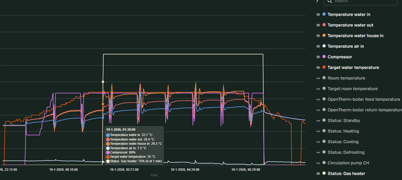

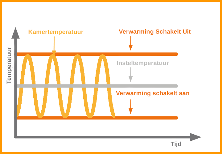

Heb een flint P40 100% Vloerverwarming 10CM HoH Hybride, opentherm, TADO
CV schakelt nogal snel bij vind ik de laastste tijd. zie grafieken hierboven van afgelopen nacht. op 80% compressor maakt flint water ~3.5 graad warmer dan wat erin gaat met een buiten temperatuur van 1.6 graad. Is dat normaal? kan ik iets doen dat de CV later bijschakelt?

nurk schreef op maandag 19 januari 2026 @ 15:38:
[Afbeelding][Afbeelding]
Probeer eens een stooklijn. Dan heb je minder pieken en waarschijnlijk ook minder gas verbruik. Mijn hybride Flint kan het zonder ondersteuning van de cv...

Ronnie27 schreef op maandag 19 januari 2026 @ 16:38:
ja ga ik eens proberen. Hij stookt namelijk in de nacht en heel de dag blijft het op temperatuur. Er zit een aardige buffer in de vloer. Hopelijk helpt dat. zal het laten weten

nurk schreef op maandag 19 januari 2026 @ 16:49:
Ja juist stooklijn pakken.
1 temperatuur, geen nachtverlaging.
Ik heb precies het zelfde
Maar wat is stooklijn precies en stel je dat in? @Ronnie27

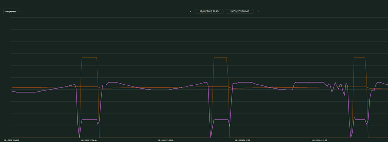

Afbeeldingslocatie: https://tweakers.net/i/h5pvNMvTM-zoKzfaTGAD7Db4PjI=/x800/filters:strip_exif()/f/image/aEKmDcWXONdUqD4tVFzMuK0Y.png?f=fotoalbum_large
Heb nu weer soortgelijke defrost rond de 2 uren uit elkaar duurt weer zo’n 16 minuten per keer.
De eerste 2 dagen viel het geluid mij mee, maar gisteren schrok ik echt van het geluid in de slaapkamer. Dat terwijl de compressor vaak op 60 -80 procent zit. Ook is er een vrij luide piep aanwezig als de sparrow buitenunit aan is.
Overall geluid beperken lukt aardig voor de nacht via instellingen, maar dit lijkt flink ten koste van de cop te gaan.

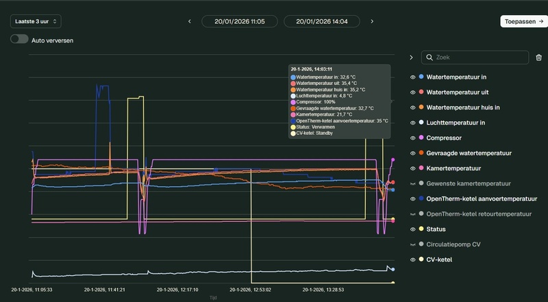

jjbrrr schreef op maandag 19 januari 2026 @ 22:54:
Betreft een sparrow
Er vanuitgaande dat het screenshot dat je deelt redelijk de 'steady state' weergeeft zie je het volgende:
De watertemp vanuit de Sparrow is 34.4 graden. Bij de sensor binnen is deze 31.8 graden en ben je al 2.6 graden kwijt. Daar verlies je dus al behoorlijk wat energie. Hoe ziet de buitenopstelling van de sparrow er uit (hoe ver van het huis, hoe zijn de leidingen buiten geïsoleerd etc)?
De temperatuur van het retourwater is 27.8 graden. Dus vanaf dat het water het huis in komt, door je afgiftesysteem gaat en terug de Sparrow in verlies je 4 graden. Wat voor verdeler zit er op de vloerverwarming? Is dit een pomploze verdeler, of een mengverdeler die koud water bijmengt?
Je totale deltaT (dus vanuit de Sparrow, en weer terug de Sparrow in) is 6.6 graden. Jouw Sparrow moet dus 6.6 graden aan temperatuur weer goed maken. Bij de huidige buitentemperaturen moet hij dus flink aan de bak (zie je ook in het screenshot) en daardoor heb je behoorlijk wat defrosts. Er zit minder energie in de koude lucht, en met wat vochtigheid in de lucht vriest de verdamper sneller dicht.
Voor een laagtemperatuursysteem is de deltaT (relatief) hoog. De WP moet dus veel energie leveren om weer op de gevraagde watertemperatuur an 32.6 graden te komen.
Je geeft aan dat de radiatoren boven allemaal helemaal open staan. Het kan dus best zijn dat het grootste deel van je warmte boven wordt afgegeven, en niet beneden. Draai (als test) de radiatoren boven eens half of helemaal dicht en kijk wat er met de retourtemperatuur gebeurd. Radiatoren verliezen sneller hun warmte dan vloerverwarming, want minder massa. Boven is vaak ook minder goed geïsoleerd.
Check ook of je een open verdeler hebt of een mengverdeler. Die mengen koud water bij je net warm gemaakte water - dat is zonde en kost een hoop efficiency.
Daarnaast is het totale warmteverlies van de woning natuurlijk belangrijk. Ga op zoek naar tochtgaten etc. Ik heb er al een stuk of wat gevonden op plekken die ik niet had verwacht (meterkast, stopcontact in de hal op de buitenmuur etc etc). Met de stadsverwarming merkte ik daar niets van, want ik kon gewoon even flink bijstoken als het nodig was. Maar met de WP en lage temperatuur viel het opeens op. En ik woon al 23 jaar in dit huis.
Hopelijk kan je hier wat mee!
Groet,
Satefan

Satefan schreef op dinsdag 20 januari 2026 @ 08:35:
Groet,
Satefan
Heel erg bedankt ik begrijp nu iig hoe ik de gegevens moet lezen. Ik schrik wel erg van de 2,5 graden verlies richting de binnenunit. Naar mijn idee staat de buitenunit relatief dichtbij de binnenunit en de garage waar de binnenunit in hangt is sinds kort nu ook geisoleerd met pir en fermacell.
Afbeeldingslocatie: https://tweakers.net/i/DZ7ag06osp9kdCR9npwP0Hl-6Go=/800x/filters:strip_icc():strip_exif()/f/image/RzPt8jUAlj1ewQzdiiqStYBd.jpg?f=fotoalbum_large
Zoals je ziet valt de afstand heel erg mee. De leiding gaat naar binnen met een flex RVS. Heeft extra isoleren van deze leidingen nog zin? Ik vermoed dat dit niet de 2.6 graden verlies verklaart en/of goed kan maken.
We hebben vorige week ook direct een pomploze verdeler gekregen. Deze moet ik nog wel waterzijdig afregelen hetzelfde geldt voor de radiatoren boven. Ik heb de radiatoren nu dicht om te kijken wat het effect is.
Ik had gisteren de stooklijn iets verlaagd het wordt nu ongeveer 21,3 graden i.p.v. 22,5 graden in de woonkamer. Ik zie dit verder niet terug in de cop tot nu toe, dus misschien had ik het net zo goed zo kunnen laten 8)7
[ Voor 4% gewijzigd door jjbrrr op 20-01-2026 09:36 ]
  • rijmer
  • Registratie: Maart 2022
  • Laatst online: 05-11 20:16
Groet,
Satefan
Ik zou voorzichtig zijn met de harde conclusie dat er 2.6 graden kwijt is. Volgens mij is de conclusie van wat ik hier de laatste tijd heb gezien dat de sensoren niet gecalibreerd zijn. Er zijn voorbeelden waar huis in hoger is dat warmtepomp uit.

  • Jpiek
  • Laatst online: 21:53
Jpiek
jjbrrr schreef op dinsdag 20 januari 2026 @ 09:30:
Isoleren van de leidingen heeft altijd zin, zeker tussen buitenunit en de huis-in sensor
Denk dat we hier ondertussen wel mogen concluderen dat verschillen tussen WP-uit en Huis-in inherent zijn aan het systeem en imho vnl aan de accuraatheid van de Huis-in sensor. Als de verschillen niet meer zijn dan ca 5% zou ik me niet druk maken. Bij mij is het verschil altijd rond de 2C, en soms is huis-in hoger, soms is WP-uit hoger :?

Satefan schreef op maandag 19 januari 2026 @ 16:54:
Goed hoor - en top dat je het meld. Als iets goed gaat mag dat ook benoemd worden. Waaraan merktje je dat hij defect was?
Dat geluid kon je niet missen, ergens een mechanisch defect want de hele straat kon er van meegenieten.

@jjbrrr
Je zou in ieder geval nog wel de leidingen van de WP naar de binnenunit en van de binnenunit naar SWW kunnen isoleren met buis-isolatie. Dat zijn de kosten niet, zeker als je bij SWW de legionella run draait wil je zo weinig mogelijk verlies.
Waar zit je sensor 'huis in' ? Deze is net niet te zien op de foto, maar dat zal waarschijnlijk niet heel ver naar links liggen.

rijmer schreef op dinsdag 20 januari 2026 @ 09:33:
Helemaal eens hoor. Harde conclusie zou ik het ook niet willen noemen. Maar opvallend is het wel en behoeft nadere inspectie. De algehele delta T is relatief hoog, dus vandaar dat ik daar als eerste aan moest denken.
  • Ronnie27
  • Registratie: April 2024
  • Laatst online: 15:59
HarryVSjoris schreef op maandag 19 januari 2026 @ 19:44:
Een stooklijn voor een warmtepomp (ook wel stookcurve genoemd) is een regeling die automatisch de temperatuur van het verwarmingswater aanpast op basis van de buitentemperatuur. Bij koud weer wordt het water warmer gemaakt dan bij mild weer, wat zorgt voor een constantere binnentemperatuur en een efficiëntere werking van de warmtepomp.
Begin met een basis lijn en pas die aan naar behoefte,
Ik bewaar de waarden, die voor mij het beste werken.
Afbeeldingslocatie: https://tweakers.net/i/sfALyqRPO2jFx5LQj3cPJKJeyUA=/x800/filters:strip_icc():strip_exif()/f/image/mxqKHHWA1XHlS2OGLiYqSCw2.jpg?f=fotoalbum_large

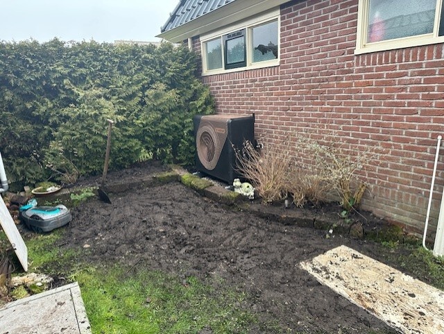

  • GvNL
  • Registratie: Mei 2015
  • Laatst online: 21:52
Afgelopen weekend is de Weheat Sparrow bij ons geïnstalleerd. Buitenunit naast de aangebouwde schuur, boilervat en binnnenunit in de schuur.
Bij het vervangen van de radiatoren bleek het probleem te zijn dat er om de radiatoren heen is gestuct. De nieuwe fancoils komen namelijk plat tegen de muur. Deze week dus even met fix en finish aan de slag. Er hangen nu op twee kamers geen radiatoren boven.
Interessant is dat ik fancoils krijg van Weheat. Dit zijn pilotproducten en ik kon er twee aanschaffen.
De warmtepomp gaat de benedenverdieping (50 m2, vloerverwarming, nieuwe open verdeler) en eerste verdieping verwarmen. Zolder wordt enkel verwarmd met airco, net als de slaapkamer, hoewel daar een oude T11 hangt.
Voor de badkamer zoek ik nog een oplossing. De huidige handdoekradiator doet natuurlijk weinig op lage temperatuur.
De eerste ervaring is goed, hoewel de monteurs voor wat kleine dingetjes nog terugkomen en voor de fancoils. In de huidige situatie krijg ik in ieder geval de benedenverdieping makkelijk warm met onderstaande stooklijn. Ook bevalt het 300 liter boilervat goed. Wordt snel warm en we kunnen eigenlijk gewoon douchen of baden op de manier die we gewend zijn.
Er is nu geen thermostaat aangesloten. Mijn Tado X zal ik op korte termijn wegdoen, die bevalt me niet. Heeft het überhaupt nog zin om een thermostaat te nemen? Ik verwarm op dit moment toch op stooklijn, maar weet nog niet of we dat permanent gaan doen.
Afbeeldingslocatie: https://tweakers.net/i/TAfwtBVOI4TObW7E4cKR1AhtjCc=/232x232/filters:strip_exif()/f/image/xYNXaZk3GOmbTMNiBabLVGTR.png?f=fotoalbum_tileAfbeeldingslocatie: https://tweakers.net/i/0ZGO8BRSxkG7Fzl-kmaRb82fGB0=/232x232/filters:strip_icc():strip_exif()/f/image/fXhVzlY2br8GBtvEhDSbnu0p.jpg?f=fotoalbum_tile

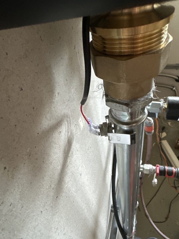

  • jjbrrr
  • Laatst online: 19-11 18:44
ZeRoC00L schreef op dinsdag 20 januari 2026 @ 09:56:
@jjbrrr
Afbeeldingslocatie: https://tweakers.net/i/wXU1YOkX7h62nwjTTdjlcBR3Vg8=/x800/filters:strip_icc():strip_exif()/f/image/djpIMhWJSoVbnXCSDqJsbS1Q.jpg?f=fotoalbum_large vermoed dat je deze bedoelt ?
  • ZeRoC00L
Ja, de rechtse is van de WP naar de binnenunit, en de middelste gaat naar je SWW vat.
Die zou ik voorzien van buis isolatie.
Of je de rest ook doet hang af of je die ruimte wilt 'verwarmen'.
Je bedoelt waarschijnlijk de sensor, bedankt die zit inderdaad precies na de pomp.
Dan is het verschil tussen WP uit en huis in best flink.
Zit ie goed aangedrukt, dat de voeler de buis raakt.
[ Voor 14% gewijzigd door ZeRoC00L op 20-01-2026 11:10 ]

Tot vandaag nog weinig verwchil gezien maar nu het weer “defrost weer” wordt is er duidelijk wat veranderd aan het defrost gedrag.
Zo zijn er ook opeens “korte” defrost momenten van 5 / 6 min. Net als de bekendere ‘lange” defrosts momenten van tussen de 15 en 22 min.
Maar net schrok ik wakker van enorm tikkende leidingen en was ik verbaasd wat er aan de hand was dus even ingelogd op de portal.
Wat blijkt. Tijdens de defrost van 22 min was de SWW pomp aangegaan? En heeft deze mijn SWW buffer die gisteren net was opgewarmd voor de legionellarun afgekoeld…..
Dat lijkt mij niet echt efficient.
Andere mensen dit gedrag al eens gezien? Hievoor heb ik dit nog nooit gezien.
P.s. Ik heb ook het even gemeld via het feedback formulier van weheat.

  • nurk
  • Laatst online: 20-11 15:44
201WD schreef op maandag 19 januari 2026 @ 19:03:
stooklijn is ingesteld, thermosstaat staat op 20 graden vast, het is inmiddels 20.5 graden in huis maar hij blijft maar doorrammen op 100% terwijl waterdoeltemperatuur lager is dan de uitgaande temperatuur. Weten jullie hoe dit zit? Afbeeldingslocatie: https://tweakers.net/i/jGDpWe_WmnkXGL4cqC0hnLWPLbY=/800x/filters:strip_exif()/f/image/JQloxfjDIXt5a0sICBXWWjQl.png?f=fotoalbum_large
  • Razer
  • Laatst online: 20:29
nurk schreef op dinsdag 20 januari 2026 @ 11:54:
stooklijn is ingesteld, thermosstaat staat op 20 graden vast, het is inmiddels 20.5 graden in huis maar hij blijft maar doorrammen op 100% terwijl waterdoeltemperatuur lager is dan de uitgaande temperatuur. Weten jullie hoe dit zit? [Afbeelding]
Ja, op de instelling "Stooklijn" stook je op stooklijn, en niet op je kamerthermostaat. Je warmtepomp houdt geen rekening met je thermostaat instelling als die op stooklijn draait.
Soms tussen defrosts door draait hier ook de warmtepomp wat door boven de gevraagde watertemperatuur, denk dat dit is om defrosts te compenseren.

  • STIMPPYYY
  • Laatst online: 21:21
STIMPPYYY
Stooklijn probeert ook het gat tussen uit en in te verkleinen. Dus hij kijkt niet puur naar gevraagd en gaat moduleren. Gewoon laten werken, trekt vanzelf bij wanneer delta-t kleiner wordt
[ Voor 4% gewijzigd door STIMPPYYY op 20-01-2026 12:26 ]

STIMPPYYY schreef op dinsdag 20 januari 2026 @ 12:25:
Dat klopt niet. De stooklijn moduleert niet.
Zodra de “temp huis in” 3 graden boven de gevraagde temperatuur komt gaat ie op stand-by.
Omgekeerd geldt dat als ie op Stand-by staat en de temp huis in 3 graden onder de gevraagde temperatuur komt, hij weer aan zal springen.
Dat is de hysterese waarmee de WP werkt.
Dezelfde hysterese van 3 graden geldt ook bij OT aansturing overigens.
Helaas is die range niet aan te passen op dit moment.
EDIT: de setpoint van de thermostaat (20 graden als ingestelde temperatuur) wordt genegeerd als de aansturing op stooklijn staat.
[ Voor 7% gewijzigd door Kirvis op 20-01-2026 13:01 ]

  • jjbrrr
Jpiek schreef op dinsdag 20 januari 2026 @ 11:48:
Kijk of je aan coolingpaste (zoals voor CPU van de PC's) bedoeld kan komen, dan maakt het beter contact, en daarna zou ik de buizen en de sensor inpakken in isolatie...
Dat heb ik wel liggen maar de sensor lijkt vast te zitten met een schroef ik kan deze bijvoorbeeld ook niet verder aandrukken.

  • Kirvis
  • Registratie: Juli 2023
  • Laatst online: 20:49
Kirvis
STIMPPYYY schreef op dinsdag 20 januari 2026 @ 13:37:
Wat is de reden dat de BB niet stopt bij de gevraagde temp?
Simpel; omdat ie dan veel te snel gaat pendelen.
Als ie uit gaat zodra de gevraagde temperatuur is bereikt, en meteen weer aan zodra hij daaronder komt zal ie snel kort achter elkaar uit en aan en uit en aan gaan.
Daarom bouw je een hysterese in, zie voorbeeld aan de hand van de kamertemperatuur hieronder. Je kunt hier elke andere soort temperatuur invullen (SWW temp, gevraagde temp, etc.).
Echter, is de vaste hysterese van 3 graden voor het CV bedrijf aan de hoge kant. We hebben hier op het forum @Weheat meerdere malen gevraagd hier een aanpasbare parameter van te maken.
Afbeeldingslocatie: https://tweakers.net/i/XpHGKm7buy7djo0LtTPjz6p973I=/fit-in/4000x4000/filters:no_upscale():strip_exif()/f/image/Jr2TSQjT15Bv1aTvZaWl7VcU.png?f=user_large
[ Voor 13% gewijzigd door Kirvis op 20-01-2026 13:52 ]

  • Jpiek
Jpiek
jjbrrr schreef op dinsdag 20 januari 2026 @ 13:09:
Da's een betere foto :) Zit hij niet gewoon geklemt op de buis, de mijne zat met een soort bandje (slangeklem) op de buis. Anders iig gewoon goed inpakken. Verschil blijf je houden, heb ik hier ook.

  • the noise
  • Laatst online: 20:12
Valt me al een paar dagen op dat de Flint overdag wel fanatiek blijft doorverwarmen boven de gewenste temperatuur?
Afbeeldingslocatie: https://tweakers.net/i/lNkcdz4KqujJxho8Cgx8Oqhp_rg=/800x/filters:strip_icc():strip_exif()/f/image/MNE0E5IpjQz4vPIvo1wfwysS.jpg?f=fotoalbum_large

the noise schreef op dinsdag 20 januari 2026 @ 14:06:
3 graden hysterese.
Zie mijn uitleg een paar posts terug, of direct hier: Kirvis in "Weheat warmtepompen"

nurk schreef op dinsdag 20 januari 2026 @ 15:33:
"zodra de “temp huis in” 3 graden boven de gevraagde temperatuur komt gaat ie op stand-by." dat is bij mij niet het geval. Het begint aardig warm te worden in huis. wanneer gaat hij terug moduleren? target water zit op 24.5 en water huis in op 29.3. dat is 4.8 graden erboven...[Afbeelding]
Dat is vreemd. Dit kan ik ook niet plaatsen.
Welke modus gebruik je (OT of stooklijn)? En naar welke status gaat ie rechts in je screenshot? En hoeveel tijd zit daar tussen?
Sparrow P60, 300L SWW, géén buffervat, overal VVW, bouwer van www.weheat-monitor.nl

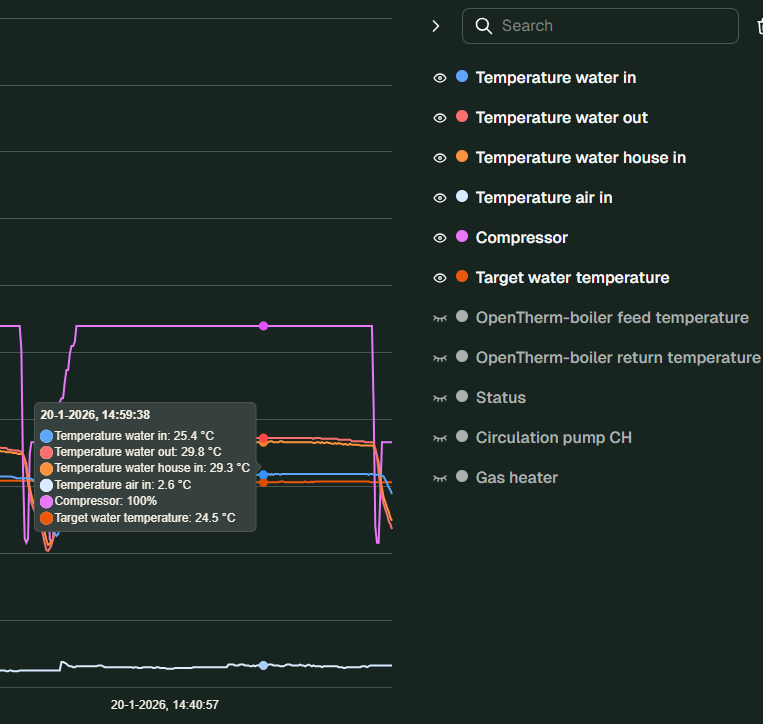

Dat bedoelde ik inderdaad. De BB80 gaat in standby, op de stooklijn enkel, wanneer deze moduleert tot minimal vermogen op 20% en er een temperatuurverschil van 3 graden is bij 'in' en gevraagd. 3 graden onder en boven. Echter, dat is wat ik net weer probeerde uit te leggen, is dat de BB80 wel degelijk probeert om de aanvoer en retour naar elkaar toe te brengen ook al heb je op de stooklijn een gevraagde temperatuur ingesteld. Tenminste, dat is mijn ervaring.
Dus je vraagt 30 graden, maar je retour is 22 graden, de compressor moet hard werken om 30 graden te halen, dan is mijn ervaring dat de BB80 lang 100% kan draaien om de detla-t te verkleinen. Ook al betekent dit dat je op een later moment inmiddels een aanvoer van 33 graden hebt (ondanks 30 graden ingesteld) en retour van 25 bijvoorbeeld. Wanneer deze verder naar elkaar toe trekken dan pas zal de BB80 gaan terugmoduleren.
Ik zou even naar de gamma/praxis rijden en een zwik isolatiebuis en tie-wraps kopen. De hele boel, inclusief die sensor, inpakken en dan eens kijken of dat soelaas biedt. Ik heb de sensor ook zo op de buis zitten, en dan helemaal ingepakt.
Maar, ook nog goed naar de afgifte boven kijken ook!

  • nurk
Kirvis schreef op dinsdag 20 januari 2026 @ 15:52:
Hij is nu ineens begonnen met terugmodeleren. Ik weet niet wat de trigger is, deze forum post 8) of gewoon door de tijd... anyhow hij lijkt nu mooi op de doeltemperatuur te komen met een compressor van 40-50%... dank voor de tips en de discussie iig _/-\o_
Heb mij de afgelopen tijd hier goed verdiept en ook alle adviezen serieus genomen. Ik heb eigenlijk van alle info die ik hier heb gekregen ook kritische vragen gesteld richting de installateur. In ons geval is de unit toch tegen aanraden in tegen de gevel geplaatst. Hierover heb ik de kritische vragen gesteld, geluid wat weerkaatst tegen de wanden van de overkapping, lucht die niet weg zou kunnen komen met name met mist of vochtige omstandigheden , geluidsoverlast richting buren en onze slaapkamer direct boven de warmtepomp en ook voldoende aanvoerlucht aan de achterzijde.
De installateurs waren met zijn 2en en waren er van overtuigd dat het allemaal wel goed zat. Daar hoefde ik absoluut niet over in te zitten zeiden ze, kijkend naar de situatie zou er genoeg circulatie zijn rondom het overkappingsgebied.
Lang verhaal kort, de installateurs waren echt wel overtuigt dat deze installatie geen problemen zou opleveren.
De eerste twee dagen met een best hoge buitentemperatuur ging prima met een cop 4,5 en 5 leek dit veelbelovend. Op zondag merkte ik al veel defrosts eigenlijk zodra de temperatuur onder de 3 graden duikt dan begint het feest van elke 1,5 - 2 uur een defrost.
Aanvankelijk leek ook het geluid geen probleem. Als de compressor op 70-80% draaide hoorde ik deze bijna niet op de slaapkamer. Tot 2 dagen terug toen ik naar bed ging het idee had dat er een f-16 in de tuin stond.
Het hield ook best lang aan. Als ik hier nu in de grafieken kijk, dan vermoed ik een opbouw dat de compressor steeds hoger gaat tot dit uiteindelijk overgaat in een defrost. De compressor blijft dan hoog en het duurt ook na de defrost een tijdje voordat deze weer normaal is.
Afbeeldingslocatie: https://tweakers.net/i/ETEV53tjpT5To462Zrl2B6jNL9g=/800x/filters:strip_exif()/f/image/zSWYAv4eraYR3jhqgmiumeFl.png?f=fotoalbum_large
Dit zal vermoedelijk wel normaal gedrag zijn maar dit betekend een lange periode een erg luide buitenunit. Toenmalig overgeschakeld naar een lagere geluidsmodus maar dan merk je snel dat ook dit ten koste gaat van de cop.
De vragen die n.a.v. dit gevoel in mij opkomen zijn als volgt:
In hoeverre is aan te tonen dat mijn problemen voort komen uit;
- Te dichte plaatsing op de wand
- De unit heeft te weinig ruimte om uit te blazen.
- Sprake van resonantie is dit te achterhalen?
- Is een cop van 3.5 slecht als je kijkt naar de laatste 2 dagen dat het vrij koud is
-Ik kan de heg aan de achterzijde nog weghalen of flink insnoeien. Dit scheelt zeker een meter aan de rechterzijde. Ik zou graag om de overkapping heen willen kunnen dus kan hier dan een extra luchtstroom en ruimte uitblazen via de rechterzijde creëren.
-Ik zou kunnen vragen om de unit alsnog te draaien naar het midden van deze inham met eventueel bijkomende kosten. Maar hoe zeker weet ik dat dit het gewenste effect oplevert?
-De unit produceert tevens een piep. Ik heb de unit in 30 cm grind gezet op aanraden van de installateurs. Zelf had ik nog betonnen tegels onder de poten willen zetten, maar dit was ook niet nodig volgens hen. Zou dit alsnog helpen wellicht?
- Ik heb de tuin weer snel even wat verfraaid en de blokken en wat planten teruggeplaatst nadat het een dikke modderbende was na installatie. Uiteindelijk wordt dit allemaal nog vervangen voor grind onder het niveau van de warmtepomp. Zou de warmtepomp misschien juist last hebben van de verhoogde border met al die nu nog natte modder?
Het zou zonde zijn als ik de unit verplaats en het eigenlijk niets tot weinig oplevert. Vandaar dat ik deze kritische vragen ook o.b.v. de foto's nog een keer aan jullie wil voorleggen.

In zijn algemeenheid zal plaatsing tegen een muur meer effect hebben op de prestaties naarmate de temperatuur daalt. Je hebt steeds meer luchtvolume nodig om energie uit de lucht te halen. Dat is het primaire principe van hoe de WP energie levert.
Ff hardop denken. Het maakt denk ik enorm uit waar de muur zit:
  • Zit de muur bij de aanzuigzijde, dan krijg je vooral tekort aan luchttoevoer.
  • Zit de muur bij de uitblaaszijde, dan krijg je vooral recirculatie en turbulentie.
In beide gevallen gaat rendement en comfort achteruit.
Ik ken alleen de BB, daar gaat de lucht van onder naar boven O-)
Hoe zit het bij de Sparrow/Flint?
  • X21r

jjbrrr schreef op dinsdag 20 januari 2026 @ 20:28:
Ik heb het al gezegd hij moet met zijn" rug " tegen de heg aan .. met die voorzorgsmaatregelen die ik reeds noemde .
En hij staat op bigfoots als ik het zo zie .. moet gewoon op een zware massa staan. ZONDER bigfoots
Door dat hij op bigfoots staat produceert de behuizing iets meer geluid en word mooi weerkaatst samen met het normale geluid ( wat nu 2x zo hard is) tegen je uitbouw.. terug naar je slaapkamer raam.
Geluid uit een WP komt uit de voor zijden en de achterzijde, staat de achterzijde" tegen" een muur dan word het geluid gereflecteerd en komt er aan de voorkant dus 2x zo luid er uit.
Waarschijnlijk staat hij ook te hard te draaien ( instellingen).
  • X21r
  • Laatst online: 21:54
Satefan schreef op dinsdag 20 januari 2026 @ 21:11:
Muur bij aan zuigkant "moet" op normale afstand.. en lijkt hier goed , en heeft geen negatief effect op de COP ( als hij volgens spec fabrikant geplaatst is).
Wat is de afstand tot de muur? Daar zijn gewoon normen voor. (Die ik niet ken voor de sparrow)
Ik ken defrost gedrag Sparrow niet, maar om de 1.5 uur een defrost is niet idioot als je ergens woont als ik. (Midden land)
Was hier mistig én koud. Maar net boven nul. En werd begin van de middag zelfs weer kouder.
Geluidsissues is wel aandachtspunt wat je installateur wat serieuzer mag nemen.
Piep uit pomp of installatie?
Zat ruimte uit te blazen m.i.
Cop 3.5 bij vochtig weer en 2 graden. Lijkt me niet zo slecht.
Heg wat bij snoeien kan geen kwaad.
Doorgegeven trillengen ed ligt aan montage vaak. Daar valt wel wat aan te tweaken.
Straaljager geluiden is niet ok. Dat zou ik melden/vragen bij installateur..
  • hans_u
  • Registratie: Februari 2015
  • Laatst online: 19:19
Ik kan hier nog aan toevoegen dat ik huis-in pas goed kreeg na toepassing van een beetje KOELPASTA. Magic !
Huis-in was ineens 1.5 graad hoger dan de waarde zonder koelpasta.
Nu een verschil van meestal 0.3 graden met wp-uit.
Als je leidingen tussen wp-uit en huis-in goed geïsoleerd zijn (altijd doen) hoor je echt een klein verschil te hebben tussen de 2 temperaturen.
