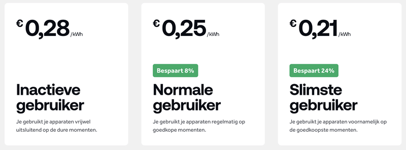

Phantasist schreef op zondag 14 december 2025 @ 19:39:
Beste tweakers,
Een vraag.
Op dit moment ben ik nog steeds op een vast variabel contract van Greenchoice. Met deze tarieven;
Leveringstarief (normaal)
€ 0,27891
Leveringstarief (dal)
€ 0,29101
Ik heb een weheat sparrow p60 met een 300l wp boiler sinds mei 2025, 12 zonnepanelen met 3860 wp geinstalleerd.
Ik heb onderzoek gedaan. Ik moet naar mijn idee gister al een dynamisch contract.
Zijn er nog tips?
Ik ben sinds 1 december over naar Zonneplan Dynamisch.
Ik had een contract bij GreenChoice tegen bijna 0,36 euro per kWh. Sinds we een EV hebben gebruiken we meer stroom dan we terugleveren, dus ook het moment om over te stappen. Onder de 0,36 euro blijven lukt over een heel jaar wel was de gedachte. Ik heb 20 zonnepanelen (lessenaarsdak op het zuiden) en een laadpaal van ZP. Alles in 1 app is wel supermakkelijk, loadbalancing werkt prima en van de zomer met het overschot slim laden.
Met 0,28 ct gemiddeld zal het minder schelen, maar ik weet niet goed wat de dynamische tarieven in de zomer gemiddeld doen. Dit is wat Zonneplan over de jaargemiddelden roept:
Afbeeldingslocatie: https://tweakers.net/i/mILv5FyF-FIX6DRtCPZx3Kyv39s=/800x/filters:strip_exif()/f/image/xHRiT2a2LkVQsv0tmuce13eg.png?f=fotoalbum_large
[ Voor 6% gewijzigd door Satefan op 14-12-2025 20:23 ]

Satefan schreef op zondag 14 december 2025 @ 20:19:

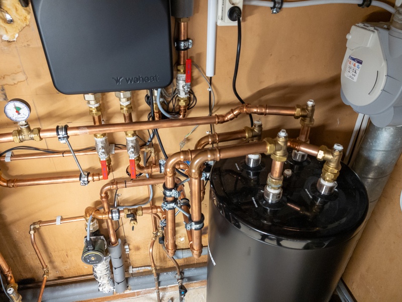

Carboy54 schreef op zondag 14 december 2025 @ 14:08:
Stuur eens een foto van de installatie om te bepalen of deze serieel of paralel is aangesloten.
Hierbij de fotos. Installatie staat in een kleine zolderruimte op de 1e verdieping, De buitenunit aan de andere kant van de wand op het garagedak. Afbeeldingslocatie: https://tweakers.net/i/JESivIvzVH6AWGpyE8-_k_Ksg5w=/x800/filters:strip_icc():strip_exif()/f/image/ynSh55YjIZaQ7O3mKC2GhK4w.jpg?f=fotoalbum_large
Afbeeldingslocatie: https://tweakers.net/i/KhZW31B5MPBw4y7lefld4AkRlLs=/800x/filters:strip_icc():strip_exif()/f/image/8XxsHu1upRQMkfbnYo5agenH.jpg?f=fotoalbum_large
Afbeeldingslocatie: https://tweakers.net/i/Tx_ytbwmjH3-Gi7Tcnsc2BcvngQ=/800x/filters:strip_icc():strip_exif()/f/image/5Toapsx2AWpB9rl3t8l2ibcE.jpg?f=fotoalbum_large

Jules52 schreef op maandag 15 december 2025 @ 13:43:
Hierbij de fotos. Installatie staat in een kleine zolderruimte op de 1e verdieping, De buitenunit aan de andere kant van de wand op het garagedak. [Afbeelding]
Dat is een parallelle installatie met afgaande pomp. Heb je soms regelingen in jouw systeem om per vertrek te regelen?
Beste tweakers,
Een vraag.
€ 0,27891
€ 0,29101
Zijn er nog tips?
Kijk voor de handigste gegevens over dynamische tarieven vooral even op jeroen.nl
Daar staat een heel helder overzicht

  • Jules52
  • Laatst online: 22:56
Carboy54 schreef op maandag 15 december 2025 @ 13:53:
Nee, ik heb een paar thermosstaatkranen maar die staan open. Zie hierbij de details van het afgifte systeem. Dit heb ik gemaakt om inzicht te krijgen op welke watertemperatuur ik het huis comfortabel zou moeten kunnen krijgen. In ons geval dus 55C. De woonkamer/keuken/eetkamer en vide zijn in feite 1 grote ruimte. In deze ruimte zijn de HT elementen uitgerust met Heatmeister&fans. Afbeeldingslocatie: https://tweakers.net/i/kerStXa7Fs_8f3zZ687sW8NJXkc=/800x/filters:strip_icc():strip_exif()/f/image/6r1JQYFctzFgtIVasFl5PdwJ.jpg?f=fotoalbum_large

Hallo Weheat-tweakers,
Ik twijfel om mijn Sparrow-aansturing aan te passen en hoop op jullie mening over hoe.
Op zich draait alles hier al een jaar prima, behalve dat de compressor elke dag een keer extra onnodig aan uit en aan gaat. Zie grafiek. De WP schakelt dagelijks uit grofweg tussen 12 uur 'smiddags in 23 uur 's avonds. Maar wanneer hij uitschakelt, gaat ie nog een keer extra aan voor een kwartiertje en dan weer uit. Het lijkt me een onnodige verdubbeling van het aantal aan/uit's en daarom zonde voor de levensduur van de warmtepomp? Of is het normaal?
Voor de rest wel tevreden: WP draait runs van grofweg 12 uur lang, 's nachts wanneer de prijzen laag zijn en 's ochtends lekker een warme vloer. Compressor begint meestal op 30 % en moduleert gedurende de nacht dan langzaam terug naar 16 %. (AT 30 graden naar ca. 26 graden). Ergens in de ochtend doet WP dan nog het SWW, vaak aan het eind van de run.
Heeft iemand ervaring met deze extra aan/uit? En zouden jullie iets aanpassen, bv fluistermodus of stooklijn voor langere runs en minder aan/uits? Vorig jaar heb ik wel eens stooklijn geprobeerd, maar dat zorgde voor een probleem toen het heel koud werd. Weet niet meer precies wat, maar CB raadde toen aan terug te zetten naar OT, wat het probleem inderdaad oploste.

fresj schreef op woensdag 17 december 2025 @ 09:32:
Volgens mij maak je je onnodig zorgen. Met dit weer zulke lange runs kunnen veel mensen alleen maar van dromen, of juist niet. Ter vergelijking: onze flint is gister 9 keer aan geweest en dus 9 start/stops op een dag. Als hij echt een aantal keer per uur uit en aan gaat is dat niet goed, maar een paar keer op een dag kan zo'n compressor wel hebben lijkt me.
Probeer toch weer eens de stooklijn, volgens het volgende stappenplan.
Stappenplan stooklijn
  1. Kijk welke temperatuur je warmtepomp in de afgelopen weken heeft gemaakt (bij temp huis in) waarmee het huis op een voor jou comfortabele temperatuur bleef. Schijf die op en schrijf ook de buitentemperatuur op van dat moment.
  2. Maak op basis daarvan tabel, waarbij je de temp huis in afzet tegen de buitentemperatuur (any buitentemperatuur will do).
  3. Plak het tabelletje dat je hebt gemaakt in ChatGPT en vraag het te interpoleren welke temperaturen bij -20 en 9 graden horen. Hij geeft je dan precies de temperatuur op basis van je eigen data (hoe meer punten je pakt, hoe beter uiteraard).
  4. Probeer het 15 graden punt daar ook uit af te leiden, en zet 20 op 20 graden en 25 op 18 graden oid. Die laatste twee punten hebben geen nut.
Als je deze stappen hebt gevolgd heb je een eerste versie van je ideale stooklijn gemaakt. Stel deze in en laat de WP zijn gang gaan.
Na een tijdje beoordeel je het comfort:
  • te koud? zet alle punten (-20, 9, 15) 1 graad omhoog
  • te warm? zet alles 1 graad omlaag
En zo ga je door met tweaken. Je begint met de hele lijn omhoog en omlaag zetten, en uiteindelijk eindig je met 1 punt, waardoor je de stijlheid van de lijn aanpast.
Dan heb je na 1-2 weken tweaken een mooie stooklijn bepaald die je huis op een hele zuinige manier op temperatuur houdt, en ook nog eens comfortverhogend werkt omdat er geen temperatuurverschillen meer zijn.

Wil de sparrow zonder buffervat gaan doen. Installateur stelt nu voor om een regelbare bypass te installeren, om voldoende flow te garanderen. heeft dit toegevoegde waarde voor het systeem, is dit nodig? Zijn er misschien nog nadelen?
Ik heb ongeveer 65m2 vloerverwarming. Boven 3 radiatoren waar 22mm overgaat in smalle leidingen naar de radiatoren.
Dacht dat het buffervat 500-600 zou zijn in de offerte, helaas wordt er nu maar een bedrag van 450 in mindering gebracht. Daar tegenover staat nu weer een danfoss drukverschil ventiel haaks van 140 euro.
Als de vloer altijd open blijft staan en zonder pomp niet doen. Die bypasses geven vaak ellende en dan ook volstrekt onnodig.
