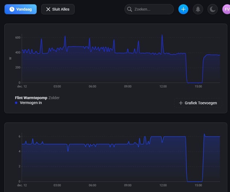

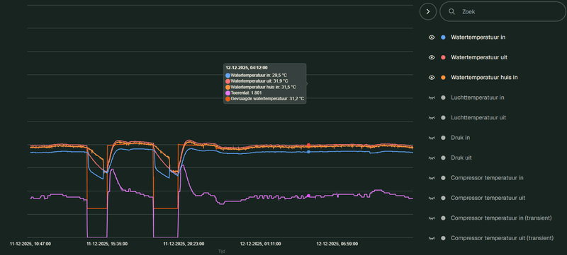

Mausssie schreef op vrijdag 12 december 2025 @ 04:58:
Ik heb een BB80 op OT draaien, maar in onderstaande grafiek zie je dat de compressor constant wisselt tussen 23% en 31%.
De watertemperaturen blijven vrij constant.
Iemand die weet of dit kwaad kan?
Stooklijn lijkt mij ook geen verschil te maken, want de gevraagde watertemperatuur is nu ook al constant.
Dit is al paar keer voorbij gekomen, speelt ook bij anderen, hier gebeurt het ook.
Lijkt me verder prima, zou niet weten waarom het kwaad zou kunnen om beetje op en neer te moduleren. Enige dat een compressor niet fijn vindt veel start & stops over een korte periode.

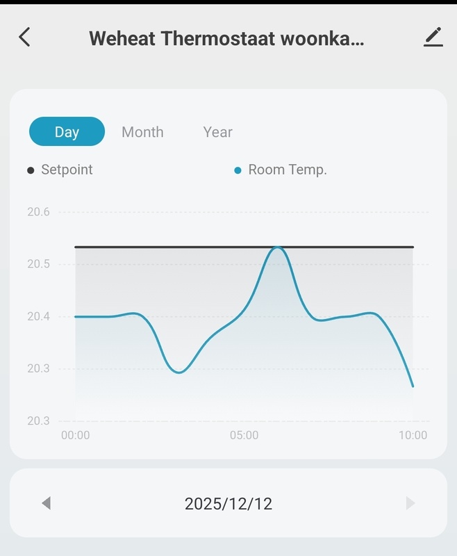

RayDelft schreef op donderdag 11 december 2025 @ 22:38:
Ik probeer te begrijpen wat je schrijft . Is het nu zo dat als je een aan uit schakeling kiest je WP op stand-by gaat als de zon ineens fanatiek je huis in schijnt ?
Dat wil ik ook wel . Maar wat stel je nu in op je WP en op je thermostaat ? Ik begrijp dat niet precies . Reeds dank voor je uitleg .
Hier een voorbeeld van 24 uur. Gisteren scheen 2x de zon en kwam mijn kamertemperatuur boven de 20.5. Bij 20.3 werd de Weheat weer actief. De stooklijn instellen kost wat meer tijd. Die moet je zo in stellen dat onder normale condities de temperatuur onder de temperatuur van de thermostaat blijft. ( Hier 20.3 )
Afbeeldingslocatie: https://tweakers.net/i/7ztBIUG1cStn6yZEh3k1HAPPu-c=/800x/filters:strip_exif()/f/image/yNRCVqQMo9ORRjCTgFRerofU.png?f=fotoalbum_large
Afbeeldingslocatie: https://tweakers.net/i/5dWSAoQ7-Dpz9NJdD0Mby4dOZkk=/x800/filters:strip_icc():strip_exif()/f/image/t7LygTjULS0mQXXcsu9Q1ow1.jpg?f=fotoalbum_large
Het komt er hier op neer, dat je gewoon op stooklijn draait, maar extra een aan/uit kamerthermostaat mee doet.
Standaard staat dus de kamerthermostaat (op aan) binnen de stooklijn mee te draaien. zie het, als een extra contact. Zodra het in de huiskamer warmer wordt door bijvoorbeeld de zon, dan gaat de kamerthermostaat uit. De wp gaat dan in stand-by mode. Stel je hebt binnen de stooklijn het op zo'n 20 graden ingesteld in huis, dan kan je de kamerthermostaat op bijvoorbeeld op 20,5 of 21 graden zetten.
Ik had het geprobeerd met een OT kamerthermostaat, maar dat werkt niet goed. Je moet dus met een aan/uit kamerthermostaat werken. Nadeel is wel dat je dan de kamertemperatuur niet meer in de WH app ziet.
Hybride BB P80 WP, Atag i36CZ, 14 x 330 WP zonnepanelen, Marstek Venus E 3.0 5,12kWh, HA tooling

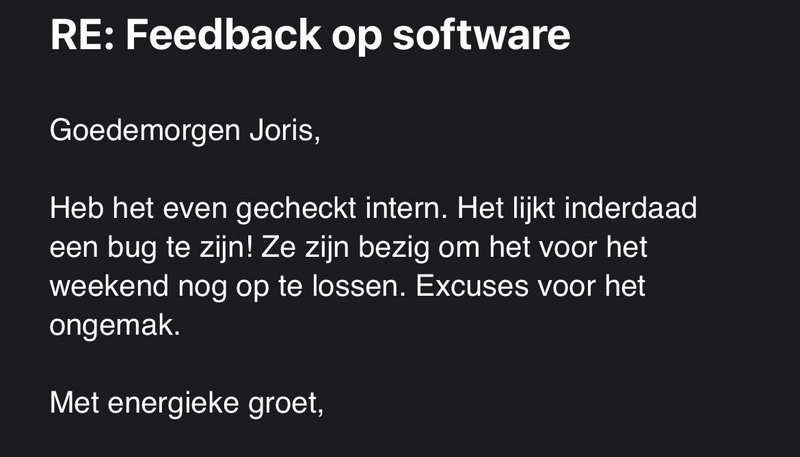

Kreeg net dit bericht van WeHeat via mijn installateur (Warmtepomponline) met betrekking tot de issues SWW run op basis van de onderste sensor ipv de bovenste.
Afbeeldingslocatie: https://tweakers.net/i/pAE7aUTndMTJEOEArFFy25Pi29M=/800x/filters:strip_exif()/f/image/5H92FDEtmqyLuDNu6X7b6C14.png?f=fotoalbum_large
Het komt gelukkig allemaal weer goed zo te zien. Fijn weekend!

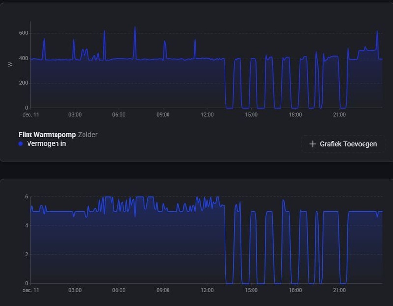

Rond 11:10 ging de BB even een kwartiertje op stand-by. Geen enkele reden voor, temp binnen en buiten nagenoeg onveranderd, na die 15 minuten ging hij vrolijk verder waar hij gebleven was...
Update geweest ?

Lijkt of het al opgelost is, want SWW onder is kleiner dan doeltemperatuur, en SWW boven is nog voldoende, en het blijft stil

Top! Dankjewel @Stoker voor het navragen. En Stefan, gelukkig is het dus maar een bug en niet iets blijvends, zelfs mijn hele Tado thermostaat en regeling was in de war.

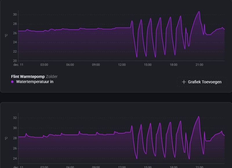

Wie heeft er ervaringen met een Therminon hybride verdeler met een weheat warmtepomp?
Bij gebruik van een Therminon hybride verdeler in combinatie met een Flint warmtepomp gebeurt het volgende: zodra de pomp van de Therminon-verdeler wordt uitgeschakeld, schakelt de verdeler automatisch over naar LTV. Wanneer de pomp van de verdeler via een slimme stekker (Homey) uitschakel, stijgt de retourwatertemperatuur in de verdeler tot 26 °C. Tegelijkertijd neemt de watertemperatuur bij de warmtepomp (IN) toe van 27 °C naar 29–31 °C, waardoor de warmtepomp begint te pendelen.
Bij een warmtepomp-aanvoertemperatuur van 27–28 °C is de aanvoertemperatuur bij de hybride verdeler ongeveer 24–25 °C en de retourtemperatuur tussen 21,5 en 23,5 °C. Na overleg met WS werd aangegeven dat deze aanvoertemperatuur laag is; normaal ligt deze rond de 35 °C.
Ik gebruik nu de flows van homey om de verdeler aan en uit te zetten. De verdeler staat dan wel in mengstand. De warmtepomp loopt dan wel goed (vandaag) zou ik liever met LTV stand willen gebruiken.
Met de bijgeleverde TC-500 pompschakelaar schakelt de pomp van de verdeler uit zodra de weergegeven temperatuur op het scherm op 32 °C wordt ingesteld.
Vandaag:
Afbeeldingslocatie: https://tweakers.net/i/72ZMTdKZAXIJTa30jj82v3uCd0Y=/800x/filters:strip_icc():strip_exif()/f/image/YlJrkpklailgBikMXcs0p7Um.jpg?f=fotoalbum_large
Afbeeldingslocatie: https://tweakers.net/i/hguGWe8O_102laxaOaAWEM0ivuc=/800x/filters:strip_icc():strip_exif()/f/image/o0ElFlNjAr1SSXajhNctMqk4.jpg?f=fotoalbum_large
Afbeeldingslocatie: https://tweakers.net/i/pcuOP1NWOGuRRhJToenblSUpfEw=/800x/filters:strip_icc():strip_exif()/f/image/fUIXWGA5OJKFbGndt2k4PhFS.jpg?f=fotoalbum_large
[ Voor 15% gewijzigd door frank2908 op 12-12-2025 17:04 ]

rijmer schreef op vrijdag 12 december 2025 @ 20:54:
Maar hoe stabiel gaat dat met temperatuurafgifte zijn? Als ik bv @Carboy54 zie die op basis van 0.2 graden de pomp even laat uitschakelen. Als ik zo zijn grafiekje bekijk 2x een kwartier. Ik neem aan dat dit vanwege comfort is!? Want als ik zo het plotje van de compressor bekijk vraag ik me af hoeveel besparing hiermee gerealiseerd is.
Nee het is 2x ruim 1 uur met een hysterese van de thermostaat van 0.4 graad .
  • rijmer
  • Registratie: Maart 2022
  • Laatst online: 05-11 20:16
Carboy54 schreef op vrijdag 12 december 2025 @ 21:06:
Maar wat is je motivaite behalve testen? Comfort of geeft dit ook echt een besparing? Als ik namelijk naar de compressor kijkt lijkt de compressor afgezien van de bekende eerste piek ook daarna iets harder te moeten werken.

rijmer schreef op vrijdag 12 december 2025 @ 21:08:
Ik ga voor comfort en pas daarom ook geen nacht verlaging toe. Altijd 20.3-20.5 graden. En de warmtepomp loopt zeer rustig op het laagst mogelijke niveau.
