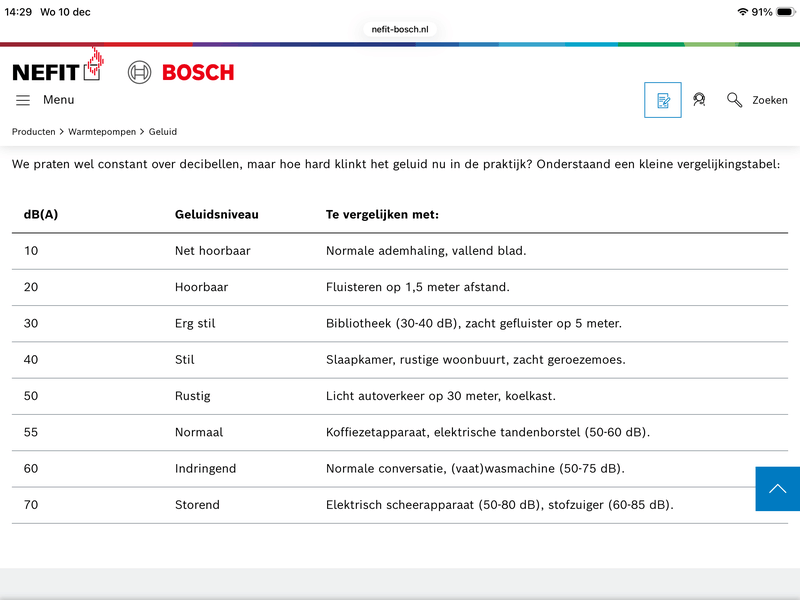

Jpiek
Leuk, zegt lekker veel, ons koffiezetapparaat maakt heel wat meer herrie dan onze vaatwasser...

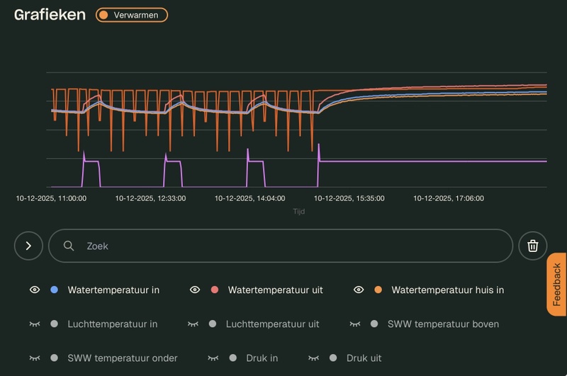

  • teacher
  • Laatst online: 23:09
teacher
Dysgaf!
Volgens mij is mij lyric t6r stuk:
Ergens gisteren viel me op dat het systeem een soort van pendelde. Weinig verbruik. Veel op standby en het huis begon af te koelen. In de grafieken zag ik rare dingen met gevraagde watertemperatuur.
Stooklijn hoger gezet, thermostaat hoger gezet. Geen effect. Vandaag uit werk het systeem op alleen stooklijn gezet:
Afbeeldingslocatie: https://tweakers.net/i/MwOAkps0dtU0ba3jbbN0cS9vH6I=/800x/filters:strip_icc():strip_exif()/f/image/EDCMqAuiPvhcJR5o69TLhaaS.jpg?f=fotoalbum_large
Dus, ik verdenk thermostaat en nu zoek ik een een nieuwe / draadloze / met app (en dus homey). Ik denk aan een tado x. Is dat wat? Ik wil tussen aan/uit en opentherm kunnen switchen.
[ Voor 3% gewijzigd door teacher op 10-12-2025 18:57 ]

teacher schreef op woensdag 10 december 2025 @ 18:52:
Om het te begrijpen: waar staat de t6r nu op ingesteld?
Weheat Flint FE, 7X325 O, 8X325 W, SE4000h, 2x Marstek Venus E 3.0, MG4 ER

  • teacher
teacher
Dysgaf!
Mg4gebruiker schreef op woensdag 10 december 2025 @ 20:22:
Stooklijn met aan/uit. (Want ik ben de stooklijn nog aan het tweaken.)
Hier was er constant warmtevraag vanaf de thermostaat (vlammetje), maar toch dat rare gedrag met watertemperatuur 28 - 10 graden, alsof er dus een intermitterende warmtevraag was.
Bijkomende gedachte: die lyric gaat niet goed op opentherm, zou er ook op stooklijn een probleem zijn?
[ Voor 26% gewijzigd door teacher op 10-12-2025 20:40 ]

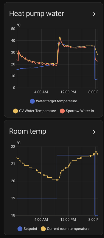

  • AlphaBlack_NL
  • Laatst online: 11-11 02:44
Omdat ik niet tevreden was met de OpenTherm aansturing van mijn Tado V3 en ik de WeHeat stooklijn niet flexibel genoeg vond.
*Geen mogelijkheid tot nachtverlaging
*Geen mogelijkheid tot afschakelen bij bereiken van kamertemperatuur
Heb ik een Remeha iSense klok thermostaat aangeschaft op marktplaats voor 2 tientjes.
Deze heeft de mogelijkheid tot een hybride regeling (stooklijn + ruimtecorrectie). De buitentemperatuur sensor wordt via het OpenTherm protocol aan de Thermostaat gemeld. De gemeten gewenste- gemeten ruimtetemperatuur schuift vervolgens de stooklijn een beetje op en neer. En bij het bereiken van 22c schakelt de WP helemaal uit.
Ik ben mijn mogelijkheid om de thermostaat te verzetten op afstand kwijt, maar die mis ik totaal niet met een goed klokprogramma.
Afbeeldingslocatie: https://tweakers.net/i/hiCddGZOw3-7pdOv2g8mxUFfzL8=/x800/filters:strip_exif()/f/image/r0cuYtmkS0fW1qYds2vHPec3.png?f=fotoalbum_large
Na een nachtverlaging van 12 uur heeft de warmtepomp een mooie stint van 12 uur kunnen draaien om weer van 20c->21.5c te verwarmen.
Dan die maar ff meten en je eigen schaal van Jpiek maken.

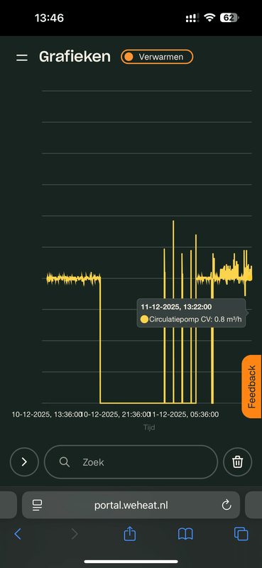

  • AlphaBlack_NL
Afbeeldingslocatie: https://tweakers.net/i/RqAqNs9Xr3GypecSRFxTNw1BEe4=/x800/filters:strip_exif()/f/image/q664vDQDhuQLJszgN4cOIToY.png?f=fotoalbum_large
Meer mensen last van zeer onrustig lopende circulatie pomp? Gisteren liep hij nog als een zonnetje op 0.8m3/h maar nu toert hij contine op en af, om gek van te worden…
Afbeeldingslocatie: https://tweakers.net/i/6J1jTIAKXgFp-mRBzwoPFMwDCB4=/x800/filters:strip_exif()/f/image/P9fPJCljfccYlnImIGlvX7EY.png?f=fotoalbum_large
[ Voor 25% gewijzigd door AlphaBlack_NL op 11-12-2025 13:50 ]
  • Razer
  • Laatst online: 22:23
AlphaBlack_NL schreef op donderdag 11 december 2025 @ 13:47:
Bij dit soort dingen vraag ik me dan altijd af... Als je nu niet hier naar gekeken had in de portal, was het dan nog een probleem? Wat merk je hier echt van in dagelijks gebruik?
Hoe meer mensen kunnen zien, hoe meer zorgen ze zich maken, ignorance is bliss ;) :+
  • AlphaBlack_NL
Razer schreef op donderdag 11 december 2025 @ 14:00:
Oh nee ik zit hier in mijn thuis kantoor naast een radiator ik hoor het op en af toeren van de pomp op de leidingen door het hele huis. Dus het is echt heel irritant en de reden dat ik portal opende..
Het is ook 1 van de redenen dat ik mijn installateur heb gevraagd om de pompsnelheid naar 0.8m3/s te verlagen. Dat maakte een wereld van verschil in mijn installatie
[ Voor 6% gewijzigd door AlphaBlack_NL op 11-12-2025 14:06 ]
  • Razer
AlphaBlack_NL schreef op donderdag 11 december 2025 @ 14:05:
Raar dat dit gedrag zo start, pomp & binnenunit al eens 5 minuten stroomloos gehad?
  • AlphaBlack_NL
Razer schreef op donderdag 11 december 2025 @ 14:14:
Jep net gedaan, so far so good
