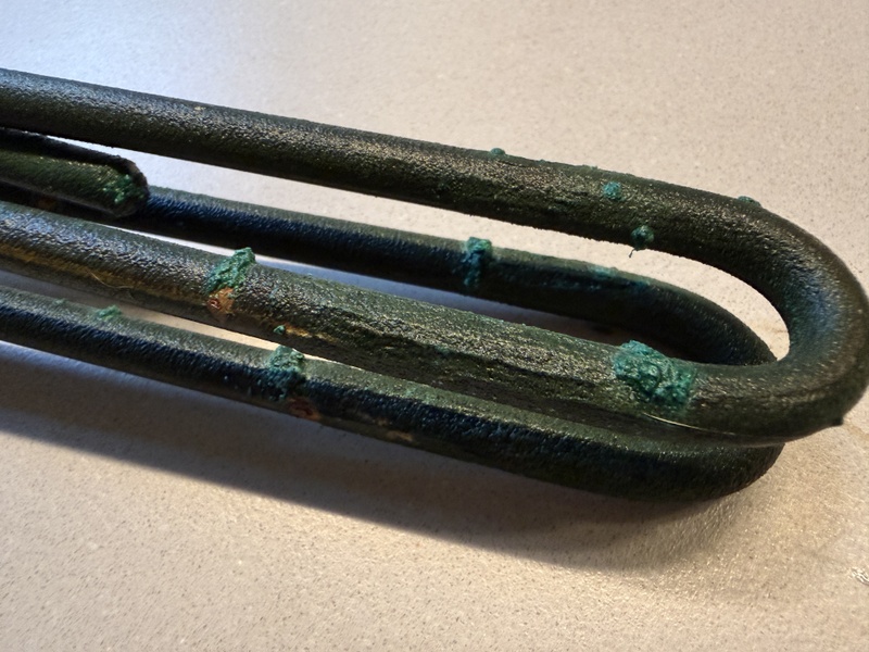

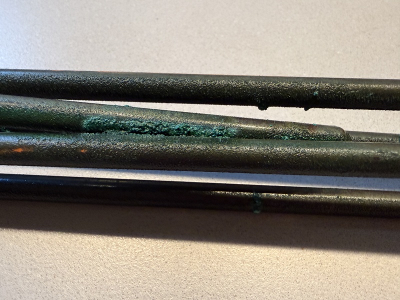

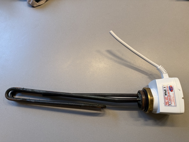

orillion schreef op maandag 8 december 2025 @ 13:08:
Ja, er zit een gat in waar je die op kunt schroeven. Nummer 5 in de tekening:
Ik denk wel dat je het vat eerst moet leegmaken voor je die open schroeft :9
Yes, thanks. Weet inderdaad dat er een verwarmingselement in kan. Waar ik dan specifiek benieuwd naar ben is dus direct aankoppelen op stopcontact als dat nodig is. Tweede ben ik ook benieuwd naar, gaat SWW werken doordat de BUH aanslaat als de WP uitvalt. Dan is het niet nodig :).
  • orillion
  • Laatst online: 17:51
STIMPPYYY schreef op maandag 8 december 2025 @ 14:32:
Met zoiets kun je het buiten Weheat om regelen denk ik:
https://zonneboilermagazi...h-verwarmingselement-2kw/
Je SWW en verwarming zouden moeten werken op basis van BUH als je buitenunit niet beschikbaar is en je het backup element hebt wat in de binnenunit zit. De oplossing hierboven is puur SWW en kan buiten Weheat om.

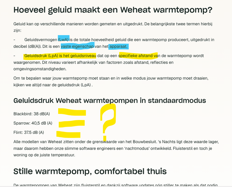

Hier iemand die wellicht mij kan helpen aan de LwA max waardes?
Zie oorspronkelijke bericht in specifieke topiic.
ErikVers in "Het grote geluidseisen airco en wp topic"
Normaal haal ik data bij de leverancier uit de datasheet of bij waermepumpe.de alleen op beide is deze data niet beschikbaar. Ook niet in dit topic of het geluids topic.
Heat Geek Getraind | WP Pana 5H - OSO RVS Boiler 300L (Masterwatt Delta Geocoil 2.8m2) - PV 8970WP: 27stuks - Home Assistant - Thuisbatterij calculator |

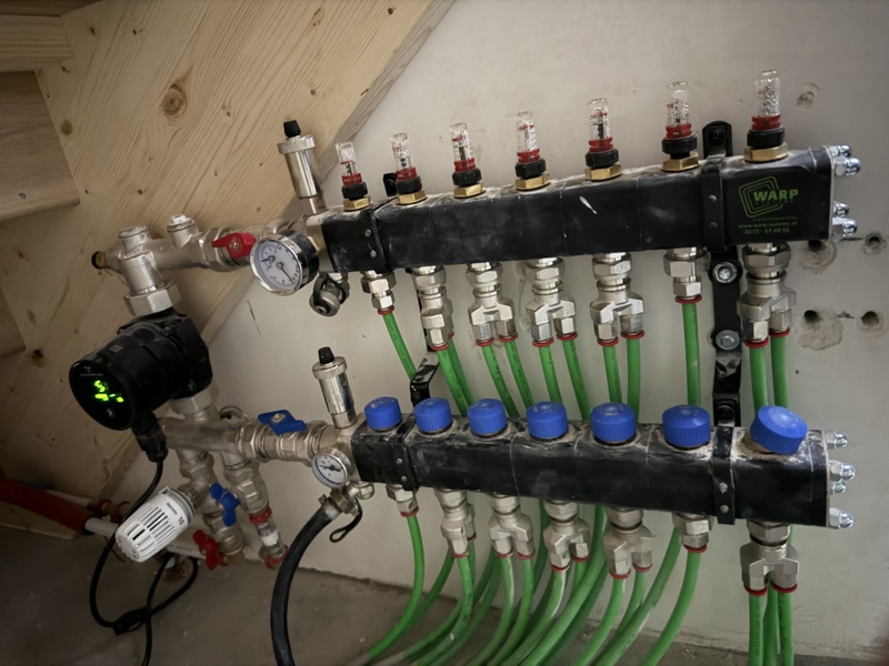

Satefan schreef op zondag 7 december 2025 @ 17:21:
Vanmiddag nog even met het geluid van de circulatiepomp aan de slag geweest. In de slaapkamer naast de technische ruimte ervaren we sinds een paar weken een resonantie die vermoedelijk van de circulatiepomp voor de (vloer)verwarming komt.
Mijn oude heer heeft me ooit geleerd dat je met een schroevendraaier tegen het hoor heel goed mechanische geluiden kan opsporen. Hij deed dat altijd bij automotoren geloof ik. Dus even op een trappetje gaan staan, deze procedure op de leidingen gedaan en inderdaad bij de leiding die op deze pomp zit hoorde ik het gelijk. Voor de zekerheid ook nog even in de slaapruimte zelf het oor tegen de muur gedrukt en zelfde geluid (ongeveer) was hoorbaar.
Resonantiegeluiden en trillingsoverdracht kan het gehoor dus behoorlijk in de maling nemen lijkt het op.
De leidingen zitten vastgemaakt op de lange muur van deze ruimte. Ik heb de isolatie bij de beugels verwijderd, de beugels losgehaald en toen weer de test gedaan.
Luisteren direct op de leiding geeft natuurlijk nog hetzelfde geluid. Maar de overdracht van het geluid naar de muur is weg! Ook in de slaapkamer zelf weer oor tegen de muur...ook niets!
Dit is geen permanente oplossing verwacht ik (de leidingen zitten op de kopse kant van de ruimte nog tegen de wand vast, maar dat stuk is van hout). Ze hangen dus niet helemaal los, maar even horen wat er gebeurd als de compressor wat harder moet werken. Ook nog even luisteren bij een SWW run. De leidingen van deze circulatiepomp zitten nog wel vast aan de muur. Maar goed, SWW run draait niet continue en ook niet s'nachts.
Dit gaat in ieder geval de goede kant op!
Groet,
Satefan
Gister heb ik nadat ik de circulatiepomp voor Central Heating van de muur heb losgekoppeld hetzelfde gedaan voor de circulatiepomp van het SWW. Via de app SWW even een boost gegeven om te luisteren of de resonantie ook hier verminderde. En ja hoor, ook dat scheelt enorm.
Het typische is dat ik dacht dat het echt primair door de BB zelf kwam. Als ik in de ruimte onder de BB stond zou ik zweren dat hier de resonantie vandaan kwam. Het is dat mijn vrouw zei dat ze de trilling hoorde, terwijl de compressor 100% uit stond, maar de circulatiepomp dus wel draaide (want kouder dan 5 graden) dat ik hier op uit ben gekomen.
Hopelijk hebben anderen hier ook iets aan.
Groet,
Satefan

Satefan schreef op dinsdag 9 december 2025 @ 08:55:
Groet,
Satefan
Hier ook gemerkt dat de pompen resoneren.
Aan de andere zijde van de wand waar de binnenunit hangt zit mijn toilet en daar hoor ik de pompen meer dan als ik recht voor de binnenunit sta. Dit is niet storend maar ga dit nog wel aanpakken door een dempende laag tussen binnenunit en wand te plaatsen om het een beetje aan te pakken.
SWW pomp draait altijd max doordat ik een itho vat heb. VVW pomp draait op zo'n 40% door optimale doorstroom.

ErikVers schreef op dinsdag 9 december 2025 @ 08:41:
Goed punt. @Weheat is daar niet transparant in. Ik heb de LwA max waardes van de Blackbird P80 én de tonaalwaarde eind september j.l. rechtstreeks van Weheat gekregen, omdat we die nodig hadden voor een vergunning, maar we mochten ze verder niet delen van Weheat... wat ik nog steeds vreemd vind. De gegevens die wél gedeeld waren via de installateur waren afwijkend (lager) en bevatten geen tonaalwaarde.
Er is toen tegen ons gezegd (eind september) dat het nog gepubliceerd moest worden, maar blijkbaar is dat nog steeds niet gebeurd?
Dus wellicht kun je de gegevens bij Weheat opvragen :). En op de website van geluidslabel.com kun je het ook zien als je een geluidsberekening maakt.
Jaren_30_huis_gasloos

JessicavdH schreef op dinsdag 9 december 2025 @ 11:46:
Dank voor je reactie.
Ik zag in het terug lezen inderdaad wat berichten van je.
Het punt dat ik geen account of iets wil afsluiten om een basis benodigde waarde op te vragen is dat ik niet overstelpt wil worden voor marketing doeleinde en daarnaast zal een consument dit gewoon nodig hebben als hij niet alleen op de blauwe ogen van zijn installateur af wil gaan. Want als die niet thuis geeft bij een conflict, kun je het zelf als eigenaar gaan oplossen.
Het mooie is dat ze een hele pagina schrijven over geluid en dan bij geluidsdruk duidelijk netjes aangeven dat dat waarneembaar geluid betreft en dat dit een waarde is ten opzicht van de bron en dan doodleuk niet benoemen hoeveel meter dit dan is.
Zet dan gewoon o dB(A) want dat klopt ook, als je maar ver genoeg er vanaf gaat staan :-) (just kidding)

ErikVers schreef op dinsdag 9 december 2025 @ 11:59:
Die 38 DB van de BB P80 is inderdaad verraderlijk, want dat is in de hele specifieke situatie dat de pomp op een dak van een uitbouw staat, en de meting is dan op 3 meter afstand én op de grond. Dus dat is marketing-praat.
Ik zou graag de informatie die ik heb met je delen, maar dat mag ik dus niet :(.

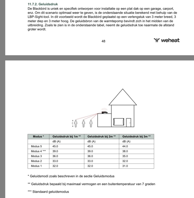

JessicavdH schreef op dinsdag 9 december 2025 @ 12:32:
Klopt de informatie in de installatiehandleiding op pagina 48 en 49 niet gewoon dan? Of sjoemelen ze daar ook mee? Ik had deze publieke link gevonden: https://www.aircozonderst...nual_Blackbird_NL_R10.pdf

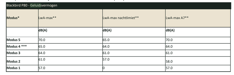

Geluidsdruk, doe ik niks mee inderdaad. Die is sterk afhankelijk van de omstandigheden zoals afstand en omgeving.
ik ben enkel op zoek naar het max geluidsvermogen. Het mooie van die waarde is namelijk dat dat een goed vergelijkbare waarde is zonder camouflage.
Vaak zie je dat men enkel iets deelt icm grotere afstand (3m) en eventuele reductie modus. Maar geef dan svp wel erbij aan hoeveel vermogen er dan bij -7 beschikbaar blijft.
  • ErikVers
  • Registratie: April 2020
  • Laatst online: 18:32
ErikVers
e-Duurzaam
Cybje schreef op dinsdag 9 december 2025 @ 12:48:
Kijk en die had ik dus niet vrij beschikbaar. Dank.
Voor de Blackbird is het dus LWA-max
overdag 70 dB (A)
nacht 65 dB (A)
(uitgaan van geen verdere geluidsreductie enkel op dag of nacht modus) uitgaande van gedeelde pdf van Weheat
Ik zal eens op die site kijken of ook van sparriw kan vinden 👍
@Sybje01
Let op dat het mij niet helder is of die geluidsdruk verderop in document nu op 1 meter is op pagina 49; is dat dan weer 1 meter naast de 3 meter geschetste grote uitbouw? Normaal hebben we het over x meter vanaf de unit. Hier lijkt het te gaan over x meter vanaf (bij)gebouw.
Mag/wil je dit zo communiceren? Dat is dan juist 4.5meter of iets dergelijks en niet 1 meter?
Ja, deze gegevens kloppen met de informatie die ik heb. Maar die zijn dus niet op de website van Weheat te vinden volgens mij. En het document dat jij hebt is een nieuwe versie van de handleiding van ná eind sept. In onze versie stonden andere waarden én geen tonaalwaarde. Overigens is versiebeheer ook nog een dingetje bij Weheat, blijkbaar, en dan heb ik het even niet over de software :).

Om je een idee te geven dit is data waar ik graag naar kijk zie printscreen.
Brochures zijn leuk voor in de luie stoel, voor achter de laptop en tijdens het werk ga ik beter op de datasheets, mits ze zijn voorzien van de data die ik zoek.
Maar je moet ook aardig gek zijn om van een hobby je werk te maken en dan vooral als die uit printplaten bekijken en instellingen optimaliseren bestaat. Oftewel een Heat Geek'er en Tweaker _/-\o_
Een cop per modus en daarbij aangegeven wat dan je LwA max is en overgebleven kW bij -7
Al het andere is wat mij betreft elkaars tijd verdoen :-)
Maar dat ben ik 8)7

Hieronder alvast een knipsel van pagina 51 uit de installatiehandleiding voor de Lwa's.
Afbeeldingslocatie: https://tweakers.net/i/aSnLVwvSyFB6sS6b1BZy5c7fsls=/800x/filters:strip_exif()/f/image/8uNZWJTbHRbf8K9jPMJVJkuc.png?f=fotoalbum_large
[ Voor 19% gewijzigd door Stoker op 09-12-2025 20:25 ]

Ik heb geen tussenliggende getallen nodig. Ik wil weten welk vermogen maximaal beschikbaar blijft in stand 4. Ik neem aan dat max kW enkel in stand 5 beschikbaar is maar hoeveel er nog is in de “standaard” stand 4 is voor mij nu gewoon een gok.
Ik werk inderdaad het meeste uit vanuit min (bij+7) en max (bij-7) vermogen. Maar als wil reken met geluid in modus 4 heb ik geen idee wat max vermogen is vanuit een datasheet. Ik kan er alleen naar gissen.
Welk vermogen overblijft in stand 4 geven ze simpelweg niet aan, dan weet je dus ook niet of je wel met die LwA max kan gaan rekenen in de tool. Want je hebt geen idee of je woning dan op temp kan blijven in die modus.
PS via geluidslabel.com delen ze de LwA max van modus 4. De kans is vrij groot dat je dan maar 80% van de opgegeven max kW bij -10 nog beschikbaar hebt. Iets om rekening mee te houden lijkt mij.

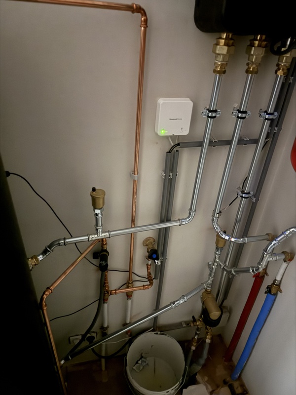

  • dacken
  • Laatst online: 14-08 20:07

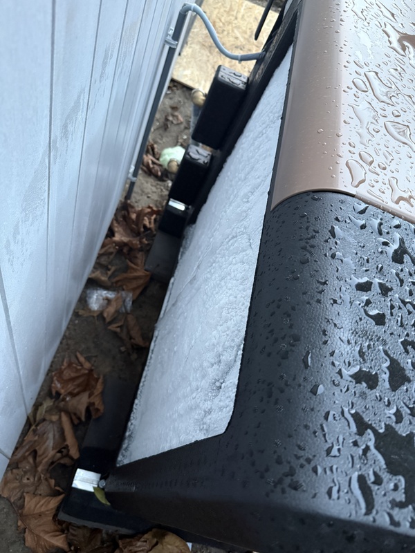

Hallo,
Mijn nieuwe warmtepomp is vorige week in mijn verbouwde huis geinstalleerd. We hebben LTV vloerverwarming met open verdelers. Het probleem is dat ik niet boven de 0.7m3 /h circulatie kom.
Afbeeldingslocatie: https://tweakers.net/i/1Ba9UcJPS-jmTWDRWw2DJQgCLvk=/x800/filters:strip_icc():strip_exif()/f/image/Uguk3tzsxizkLwUpQP6UtGzj.jpg?f=fotoalbum_large
^ installatie. Mijn vloerverwarming aansluiting is de rode en blauwe leiding die 7 meter verder, onder de nieuwe broodjes vloer door, bij mijn trap uitkomt. Hier hangt de verdeler.
Afbeeldingslocatie: https://tweakers.net/i/vYU8EXrlBgtSBsbZ0G9ixZaFzhw=/800x/filters:strip_icc():strip_exif()/f/image/777pzp4ZmnyBl7qz02O6afy5.jpg?f=fotoalbum_large
Zien jullie iets bijzonders aan de installatie? Ik heb alle standen van de pomp bij de verdeler al geprobeerd. Ook uitgezet. Helpt allemaal niks.
Uiteraard ben ik met de installateur aan het overleggen en die zegt dat de doorvoer naar mijn verdeler te krap is. Dat is 20mm... maar mijn inziens mag dat nooit zulke lage waardes geven, toch??
Er hangt nu trouwens ook een dik pak ijs aan de achterkant. Lijkt mij ook niet handig....
Afbeeldingslocatie: https://tweakers.net/i/nhtRS3snHX4XT_qOm_TLdpWDEac=/x800/filters:strip_icc():strip_exif()/f/image/6Vnaq6HRpW7YVU0CJRRYG4tk.jpg?f=fotoalbum_large
  • podestm2
  • Registratie: Juli 2019
  • Laatst online: 16-10 22:56
dacken schreef op dinsdag 9 december 2025 @ 23:39:
Hallo,
Ik heb ook een warp-systeem vloerverwarming.
Wat je zou kunnen proberen is de TRV op de verdeler te verwijderen en met een inbussleutel het menggedeelte van de verdeler te sluiten. Hoe dat moet zie je aan het begin van deze video
Anders kan de installateur ook het debiet van de circulatiepomp instellen/wijzigen om te kijken of dat effect heeft.
  • dacken
podestm2 schreef op dinsdag 9 december 2025 @ 23:52:
Bedankt. Jij hebt ook een pomp bij je verdeler? Ik las bij Warp dat het voor LTV niet nodig is dat je dit gedeelte uberhaupt installeert...
Met Warmtepomp LTV (Laag Temperatuur Verwarming primaire bron <40°C): het verwarmingssysteem moet worden aangesloten op de warmtepomp door middel van een kunststof verdeler zonder pomp (open kunststof verdeler). Deze is dubbelwandig uitgevoerd en reduceert condensvorming bij koelen.
  • Stoker
  • Registratie: Januari 2024
  • Laatst online: 12:45
Stoker
Warmtepomponline
@dacken .
Ja ik heb wel een paar opmerkingen:
- Waarom is er met 22mm gewerkt?
- Waarom geen warmtesifon toegepast bij het vast?
- Waarom zit er nog een pomp op de verdeler?
- waarom 20mm meerlagenbuis? .. je installateur had je hierop moeten wijzen en nooit zo moeten willen aansluiten.
Eigenlijk heel veel knullige dingen die je niet wil in je installatie,
Verder nog:
- Welke diameter meerlagenbuis is er gebruikt?
- zijn deze buizen wel geïsoleerd onder de vloer?
- wordt de rest nog geïsoleerd?
Volgens mij draait hij echt als een krant, wij hebben geen enkele warmtepomp die met deze buitentemperatuur volledig dichtgevroren is..
[ Voor 8% gewijzigd door Stoker op 10-12-2025 06:16 ]
Warmtepomponline.com & Fancoilonline.com Amber 65, F-gassen II
  • orillion
Hallo,
Volgens mij staan de drukmeters van de rechter groepen droog. Is het hele systeem al goed ontlucht?
Isolatie en warmtesifon worden vaker niet toegepast. Ik zeg niet dat het goed is, maar heeft geen effect op de lage flow halen van je systeem.
[ Voor 4% gewijzigd door orillion op 10-12-2025 07:35 ]
  • dacken
Stoker schreef op woensdag 10 december 2025 @ 06:13:
@dacken .
Verder nog:
Bedankt voor je reply. De rode en blauwe leidingen zijn 20mm meerlaags. Geïsoleerd. Die zijn in de vloer gestort. Daar kan ik niet meer zoveel aan veranderen. Waarom dit is toegepast weet ik niet. Keuze van de aannemer.
De pomp op de verdeler heb ik ook een opmerking over gemaakt. Het staat in de voorschriften van warp dat het niet nodig is.
De installateur heeft alles bij de warmtepomp geïnstalleerd en aangesloten. Siphon zie je niet op de foto

  • podestm2
dacken schreef op dinsdag 9 december 2025 @ 23:58:
Ja, ik heb de pomp ook, maar ben van plan deze te verwijderen. Wij zijn begonnen met een CV-ketel dus die hadden we nodig.
Het kan zijn dat we het nog steeds nodig hebben omdat we leidingen met een kleine boring in de vloer zelf hebben (geen andere optie in onze situatie), en het kan zijn dat er een extra pomp nodig is om goed te circuleren.
Ik zal uiteindelijk de hele pomp en het mixergedeelte verwijderen en testen of er voldoende stroom uit de warmtepomp komt, maar ik wacht tot er wat werk klaar is voordat ik die wijzigingen ga doorvoeren.
Ik ben het met de andere commentator eens, het lijkt er ook op dat de flowmeters droog zijn (lucht hebben), dus ik zou het vulproces opnieuw proberen en bij elke vloergroep de kraan 10 seconden laten draaien nadat er water uit begint te komen. Als er luchtzakken ingesloten zijn, hebben deze tijd nodig om de verdeler te bereiken waar ze kunnen worden geventileerd. Gebruik die zwarte knop op de verdeler om te ontluchten.

  • Registratie: Juli 2023
  • Laatst online: 17:21
Kirvis
Nieuw avontuur met onze installatie.
Net voor het weekend bleek ons SWW vat te lekken. Door de BUH heen!!
Meteen de installateur gecontacteerd, en die heeft de BUH op afstand uitgeschakeld voor het weekend.
Maandag iemand over de vloer om een nieuwe te installeren.
De oude zat er net een jaar in en had al flink wat bloemkool-achtige groene roestplekken. Zie foto’s hieronder.
Afbeeldingslocatie: https://tweakers.net/i/F4CBWhorZZMBB91bbnpNS5g7e20=/800x/filters:strip_icc():strip_exif()/f/image/cl4qgvYgoTs1Irliim5d45XE.jpg?f=fotoalbum_large
Afbeeldingslocatie: https://tweakers.net/i/XlUqYE7Z9ngKGOZ6myzV6r2USR8=/800x/filters:strip_icc():strip_exif()/f/image/QeFxNLVGrsuXFytfwtxjyA7k.jpg?f=fotoalbum_large
Afbeeldingslocatie: https://tweakers.net/i/A0zFOleffpRArnGLRKv1LrwjvS8=/800x/filters:strip_icc():strip_exif()/f/image/kWaM8MbaGC4ceLwx37Qw2cLc.jpg?f=fotoalbum_large
Iemand dit eerder gezien?
Ik heb gecheckt of dit normaal is, maar het schijn dat dat dit alleen kan gebeuren als ie al kapot was en er water intern in het apparaat kwam. Anders zou ie gewoon een beetje een donkere patina moeten hebben.
Normaal gesproken zie je natuurlijk nooit hoe het element er uit ziet na installatie, dus ben benieuwd of er mensen zijn die dit wel vaker gezien hebben.
Sparrow P60, 300L SWW, géén buffervat, overal VVW, bouwer van www.weheat-monitor.nl

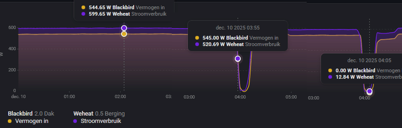

  • Jpiek
  • Registratie: Maart 2022
  • Laatst online: 19:18
Jpiek
Kevin1990 schreef op woensdag 10 december 2025 @ 10:14:
Ik vind het via HA best oké om te kijken wat het verbruik is van de buiten unit. Ik lees dat er wel wat afwijking is maar volgens mij valt dat op jaarbasis wel mee.
Beetje over elkaar heen geplakt maar (Blackird = data van API, Weheat is data van Modbusmeter) :
Afbeeldingslocatie: https://tweakers.net/i/LqhYVaUFFtWB7gKuRJudxxkyUhw=/800x/filters:strip_exif()/f/image/JdDQB9PsQCjCTdOQmnSGMU1g.png?f=fotoalbum_large

Jpiek schreef op woensdag 10 december 2025 @ 10:43:
Ik vindt de verschillen best fors, en niet consistent, dus valt ook niet zomaar te corrigeren.
Daar zijn de meningen over verdeelt. Dat de info van de WeHeat niet helemaal klopt is 1 ding wat zeker is.
Alleen we hebben het over een aantal W maar niet kW. Als je in 2 huis een paar gloeilampen hebt zit je ook al aan dat verschil toch? En wellicht wordt het nog beter door WeHeat.
En dat het verschil niet erg groot is. Was bedoelt voor het kiezen van een thuisbatterij. Die aantal Watt kunnen er wel af of bij maar die groot verbruikers zijn belangrijker voor de selectie voor een thuisbatterij.
Ik denk dat het slim aansturen van grootverbruikers meer nut heeft in plaats van de binnen unit te monitoren of het verschil te zien tussen de info van WeHeat of een aparte kWh meter. In huis is er meer sluipverbruik dan wat de binnen unit verbruikt of het verschil tussen buiten unit en de kWh meter. (TV, slimme apparatuur, oven, magnetron, router, opladers, docking stations, monitoren etc.)

Jpiek
Kevin1990 schreef op woensdag 10 december 2025 @ 11:24:
wat zijn dat, gloeilampen ? O-) Alles led hier...
en 544W versus 599W is toch ergens rond de 10% afwijking.... Weheat's 'Vermogen in' is puur vermogen wat omgezet wordt in warmte, wat de kWh meter meet is het verbruik van het hele apparaat.

Jpiek schreef op woensdag 10 december 2025 @ 11:50:
Klopt! Standby verbruik telt tenslotte niet mee voor de COP. ;)
