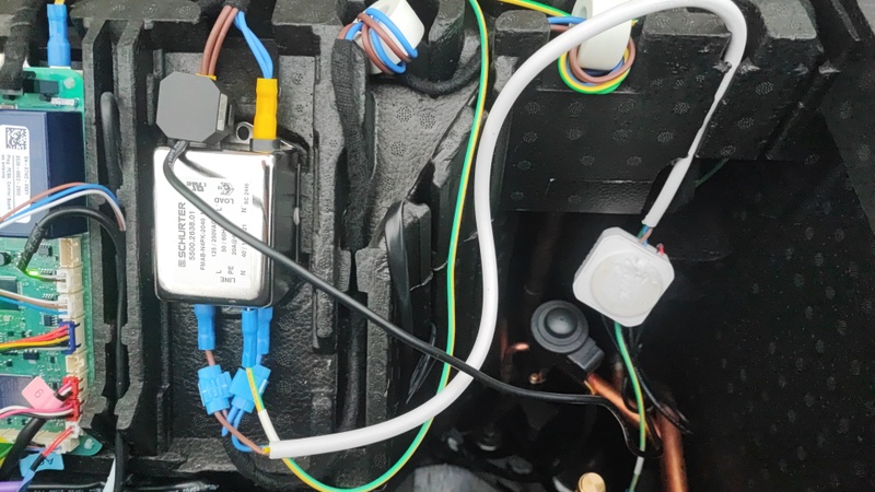

Indien je geen ruimte hebt in de meterkast voor een aparte verbruiksmeter koop je bij Ali een simpele wifi variant voor een paar euro. Binnen 5 minuten te monteren in de buitenunit. Werkt hier al jaren perfect. Ook een in de binnenunit voor de waterpomp.
Afbeeldingslocatie: https://tweakers.net/i/Fd227dfUGJts_vHVE8r_pRv2cZs=/x800/filters:strip_icc():strip_exif()/f/image/pLaYYhlwdlhJzswYL9WuLieO.jpg?f=fotoalbum_large
Moet de omschrijving nog aanpassen 😡
Afbeeldingslocatie: https://tweakers.net/i/WIw9dtkJ4vuNlG-PQhPB53oOOaE=/x800/filters:strip_icc():strip_exif()/f/image/rjFUf1sQWXvDazjcdlv8lRDH.jpg?f=fotoalbum_large
Afbeeldingslocatie: https://tweakers.net/i/jT2fm8YOnfzGmQOeVQMUE6Z-A7k=/800x/filters:strip_icc():strip_exif()/f/image/ayurngn7I9vSNGXWMnYO51eK.jpg?f=fotoalbum_large
Binnenzijde Sparrow

Mag je die zelf monteren? Of moet de installateur dit doen ivm garantie?

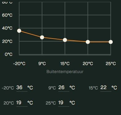

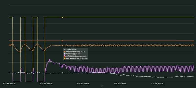

Zone regeling? Die is er helemaal niet. De Sparrow draait op stooklijn en schakelt uit bij overschrijding van de maximaal ingestelde kamertemperatuur wanneer de☀️☀️ in de woonkamer schijnt. Beperkt dus de overshoot in dergelijke gevallen.

Mijn Sparrow draait als test case met een thermostaat op on/off op de bovengrens van de stooklijn. Bij zoninstraling zorgt de thermostaat voor afschakeling. Werkt perfect. Wat Weheat schrijft is een van de varianten. 🤗 Wel je stooklijn goed tunen.
Als ik het goed begrijp gebruik je dus wel gewoon een aan/uit-thermostaat, zonder zonesysteem en zonder parallelbuffer?
  • Carboy54
  • Registratie: Januari 2017
  • Laatst online: 23:29
Carboy54
Duurzaamheid coach
RoDo schreef op zaterdag 6 december 2025 @ 09:17:
Correct.

Dan ga ik dit zeker ook uitproberen. Ik heb zelf een TR6 met een Honeywell Home-kastje bij het boilervat. Klopt het dat ik daarvoor de thermostaatdraden op een ander contact moet aansluiten voordat ik overschakel naar aan/uit?

Carboy54 schreef op zaterdag 6 december 2025 @ 09:08:
Is dat nog in testfase en dus nog niet breed uitgerold? Ik zou dat ook willen.
In feite weet ondanks stooklijn, de installatie wat je kamer temperatuur is. dus die parameter kan je makkelijk meenemen.
Hybride BB P80 WP, Atag i36CZ, 14 x 330 WP zonnepanelen, Marstek Venus E 3.0 5,12kWh, HA tooling
  • Razer
  • Laatst online: 21:52
RNacoustics schreef op zaterdag 6 december 2025 @ 11:52:
Dit is gewoon schakeling op aan / uit met stooklijn. Die zit ook in jouw portal / app.

Razer schreef op zaterdag 6 december 2025 @ 11:53:
Maar dat werkt toch alleen met aparte zone die achter parallel buffervat zit ( 2 water circuit) en aan/uit geschakeld wordt? Vraag is of het ook werkt met 1 watercircuit. Dus meestal met serie buffervat.
[ Voor 4% gewijzigd door RNacoustics op 06-12-2025 12:04 ]
  • Razer
RNacoustics schreef op zaterdag 6 december 2025 @ 12:02:
Nee

Nu de buitentemperaturen weer milder zijn, draait de Flint-warmtepomp met de huidige stooklijn niet meer continu. De oorzaak is dat de warmtepomp met slechts 370 watt al meer warmte levert dan het huis op dit moment nodig heeft. De aanvoertemperatuur ligt nu rond de 28,3 °C, en eigenlijk zou ik die nog verder willen verlagen.
Ik kan Coolblue vragen om de veiligheid temperatuur van 40 naar 30 °C te verlagen, zodat de warmtepomp maximaal rond de 25–26 °C zou sturen. Maar het is niet ideaal om daar steeds voor te moeten bellen.
OpenTherm zou een alternatief kunnen zijn, maar daarbij zie ik ook dat de Flint-warmtepomp niet continu blijft draaien.
Iemand suggesties?
Afbeeldingslocatie: https://tweakers.net/i/7S0NJlSs-SuRNtWfghsq13D3JCA=/fit-in/4920x3264/filters:max_bytes(3145728):no_upscale():strip_icc():strip_exif()/f/image/9WOi88jLRkPzSyeMYm3ytRHQ.jpg?f=user_large
Afbeeldingslocatie: https://tweakers.net/i/fzJwYyNVvNLqGy_GUpN_ihS5BL0=/800x/filters:strip_icc():strip_exif()/f/image/M5oOkmzd8dmoCIrpDHweY0jD.jpg?f=fotoalbum_large
Afbeeldingslocatie: https://tweakers.net/i/eMV1H_5Pa1_30tzD0ZhVntoQ6j0=/800x/filters:strip_icc():strip_exif()/f/image/BXsEKgMmcQgulWb3WXBppGV3.jpg?f=fotoalbum_large
Afbeeldingslocatie: https://tweakers.net/i/9GB7f8SXgUmXsTajNXe7naPbacI=/800x/filters:strip_icc():strip_exif()/f/image/iZtaufnqZTGPnv592bFaCkKx.jpg?f=fotoalbum_large
  • Jpiek
  • Registratie: Maart 2022
Jpiek
De stooklijn bij 15c lager zetten ?
Ik verkaag met mijn OTGW stooklijn vanaf ca 13 de doeltemp ook lager. Maar nog vookom ik niet dat ik op een gegeven moment tegen een punt aanloop dat de WP gewoon uitslaat.
Al zit hij bij mij dan nog niet op minimum modulatie en zou de doeltemp nog best verder omlaag kunnen, toch slaat hij uit.
Ik vermoed dat de installatie z'n warmte niet kwijt kan. Dus ik moet m'n afgifte nog verbeteren...

Ik heb de stooklijn aangepast, watertemperatuur uit is nog steeds 27,7 graden.
Oo de laatste youvideo van Ketelklets Flint staat het vermogen continue op 333 watt, ik krijg het niet lager continue 369 watt?
Wordt dit verschil veroorzaak doordat ik een buffervat heb?. Ik heb beneden HT radiatoren en 2 groepen vloerverwarming met een hybride VVverdelen. KK heeft geen buffervat en beneden 5 groepen vloerverwarming en HT VV verdeler.

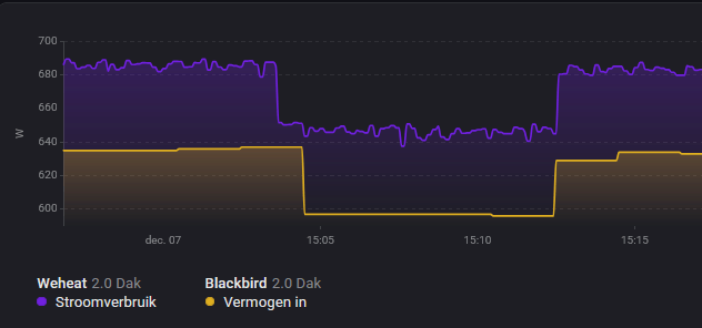

Mijn BB krijg ik niet onder 598W, en bij hogere buitentemperatuur ook runs van soms maar 1-1,5uur met pauzes van 30min. Als het onder de 8c komt buiten heb ik prachtige runs van vele uren...
Ik geloof het wel ff, eerst boven LT-geschikte en grotere radiatoren...
  • Mausssie
  • Laatst online: 22-11 20:08
Jpiek schreef op zondag 7 december 2025 @ 10:57:
598W klinkt wel als erg veel.
Ik heb een BB80 die bij hogere temperaturen rond de 380W draaide.
(Afgelopen dagen wel iets meer natuurlijk.)
Waar meet je? In de app heb ik voor de change 360w gezien bij 20%.

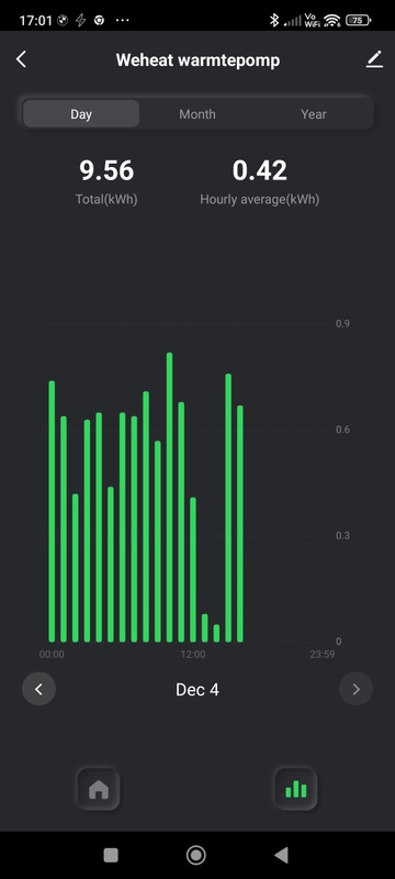

Hier sinds enkele dagen een Sparrow met radiatoren uiteraard zonder buffer excl verbruik waterpomp. Compressor op 22% Buitentemperatuur 11 graden. Pruttelt al 24/7 rond dit verbruik. Kan nog terug naar 16% dus nog niet in de pendel zone. Stooklijn + on/off. Voorlopig tevreden.
Die schermafdrukken zijn die van je energiemeter ?

201WD schreef op zondag 7 december 2025 @ 13:04:
Jazeker zie mijn post van gisteren.

STIMPPYYY schreef op zondag 7 december 2025 @ 12:57:
In de meterkast, met een modbusmeter naast de ALAMAT, uitgelezen met een iungo, die het weer in Homey stopt... Daar komt wel een wat hoger getal uit dan uit de BB API overigens :
Afbeeldingslocatie: https://tweakers.net/i/ZYKFFV8ntg9Ti8JORX-eH9nrKfY=/fit-in/4000x4000/filters:no_upscale():strip_exif()/f/image/k3T48lbeizN7arhKGuLuOscl.png?f=user_large
In theorie zou die 598 dus lager kunnen zijn in de API : ~540 ofzo...
Maar :
Raam woonkamer 250*200 Oost-zuidoost
Beneden is nagenoeg 1 grote ruimte
Achterzijde Serre van ca 500 breed bij 240 hoog, 200 diep en een glazen dak.
We stoken tot ca 23-23,5C
Werkt allemaal flink tegen natuurlijk. Toen we het huis kochten (2004 huis uit "59) was het eigenlijk een doortochtwoning : 3200M3 gas. Terug in stappen naar 3200-2800-2400-1800 en nu dus 0
(Betere ketel, Nieuw raam voorin (voorraam was lek), kruipruimte watervrijmaken, bodem isolatie, vloerisolatie, dakisolatie, Nieuwe hardhoutenvoorgevel met nu wél isolatie en HR++)

We hebben nu bijna een maand een BB P80 op het dak staan, die via de schoorsteen in de kelder met ons verwarmingssysteem verbonden is. In de kelder staat ook de boiler van 300 l en een 50 l parallel aangesloten buffervat.
We hadden al een EVO Home thermostaat met zoneregeling. Dit hebben we zo gehouden omdat de zuidkant van ons huis (door de zon) veel warmer wordt dan de noordkant en het daar niet nog warmer moet worden als alleen de noordkant verwarming nodig heeft. De thermostaat is dmv een OpenTherm module aan de BB gekoppeld.
De benedenverdieping (vloerverwarming) blijft bij ons goed op de ingestelde temperatuur. Boven (Jaga convectoren) lukt dat eigenlijk niet helemaal. Als we daar alles op 20 graden zetten, komen 2 kamers niet verder dan 18 graden.
Er zijn hier al verschillende grafiekjes langsgekomen die een vergelijkbaar patroon laten zien als hieronder, maar ik heb nog niet echt een beoordeling / verklaring daarvoor gezien (toegegeven, ik heb niet alle 147 pagina's gelezen, maar wel een tiental).
Wat mij in de grafiek hieronder verbaast:
1) De gevraagde temperatuur (vrij constant 34 graden) wordt nooit gehaald door de "Watertemperatuur huis in". Ik zou verwachten dat de pomp pas uitgaat als die temperatuur (bijna) bereikt is.
2) Het meest vreemde vind ik het gedrag van de compressor die tussen de 20 en 35 % heen en weer springt. Het is niet echt pendelen, want hij gaat niet uit en aan, maar het lijkt er wel op: steeds harder en zachter. Een meer continue instelling lijkt hier voor de hand te liggen.
3) Het eerste deel van de grafiek lijkt pendel gedrag. Dit is welliswaar laagfrequent (half uur aan, uur uit). Is het buffervat dan wellicht aan de kleine kant of is dit normaal gedrag?
Afbeeldingslocatie: https://tweakers.net/i/FeTMQpk-FlveeBe9jLBwW-NilYs=/800x/filters:strip_exif()/f/image/foPoxDBNoOznCPnK9trNASEU.png?f=fotoalbum_large

ReinhardH schreef op zondag 7 december 2025 @ 16:25:
Kan je stooklijn proberen? Alle waardes strak op 34 zetten.
Komt watertemperatuur ooit boven de 30? Lijkt bijna wel alsof je installateur de veiligheidstemperstuur op 35 heeft staan, dan produceert ie nooit meer dan 30 (hij haalt er dus 5 af). Als je handig bent met ontwikkelaarstools kan je t zelf zien via je browser, anders je installateur even vragen naar de huidige instelling.

Homevolt dashboard

Gies123 schreef op maandag 8 december 2025 @ 11:54:
Op dit moment springt de backup heater af en toe bij wanneer de BB80 het zelf niet aankan, maar ik mag toch hopen dat wanneer de buitenunit er om wat voor reden dan ook uit ligt, de backup heater het SWW onderhoudt?
Wanneer springt ie dan precies bij? De BB80 heeft zeker met deze temperaturen erg veel vermogen. Hoe stuur je de BB80 aan en wat is de geraagde watertemperatuur?

Satefan schreef op maandag 8 december 2025 @ 12:39:
De BUH is een keer bijgesprongen toen het buiten relatief koud was en 2 personen na elkaar in bad gingen en daarna nog 3 douchebeurten voor sportende gezinsleden. Toen was de 300L boiler leeg (staat op 55 graden) en kreeg de BB het niet aangestookt bij de laatste douchebeurt, dus ging de backup heater aan. Werkt prima!
