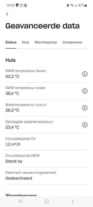

Voor wat betreft de pompsnelheid heb ik een reactie van mijn installateur (Coolblue).
Weheat heeft het maximale debiet voor zowel CV als SWW verhoogd, kortom hogere pompsnelheid.
Coolblue heeft deze nu voor mij teruggezet naar 1.1 m3/h
Het scheelt hier in ieder geval 25 watt op de binnenunit en er is geen suizen meer in de 22mm CV buis.

Tijgerkracht schreef op donderdag 4 december 2025 @ 11:36:
Vertelden ze ook nog waarom Weheat dit heeft gedaan? Er moet dan toch een soort achterliggende reden voor zijn.

Gisteren is bij mij ook het debiet van cv pomp teruggeschroefd door de installateur. Scheelt gelukkig wat suisgeluid van leidingen die door slaapkamer lopen.

Guido7619 schreef op donderdag 4 december 2025 @ 12:05:
Er is geen reden opgegeven waarom dit is gedaan, maar in een avn de eerdere post sprak iemand over een software bug met pompsnelheid, die was bij hem te laag.

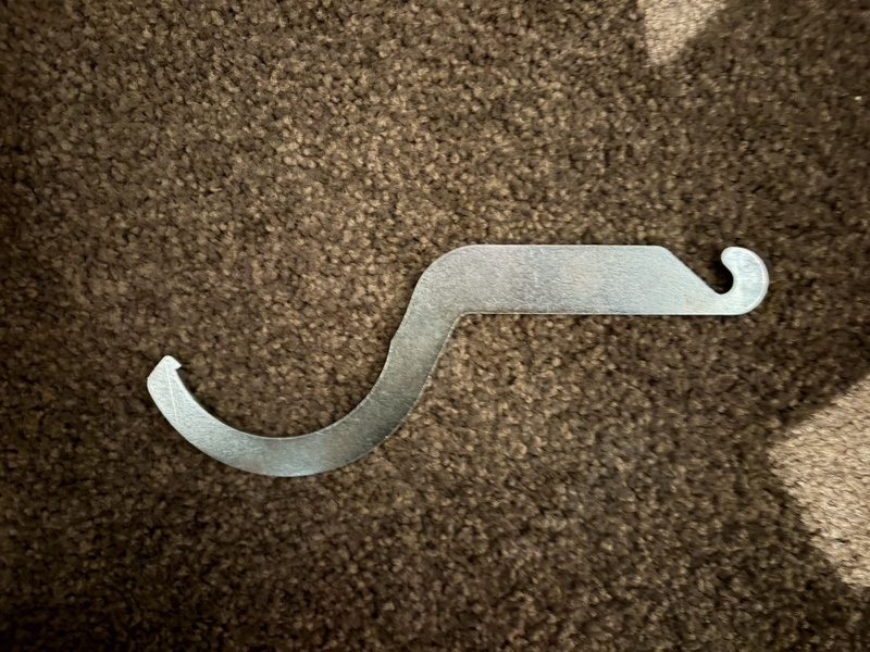

Iemand een idee wat dit is? Lag onder m'n boilervat, maar ik zag hem bij iemand anders aan het magneet filter hangen.
Afbeeldingslocatie: https://tweakers.net/i/ywCgTbmFh9x0MfAHvXzupHXtrn8=/800x/filters:strip_icc():strip_exif()/f/image/u6HUj7H0c08FTcaJ9n9HNOqV.jpg?f=fotoalbum_large

  • Hendrik Keizer
  • Registratie: Maart 2019
  • Laatst online: 22:40
orillion schreef op donderdag 4 december 2025 @ 15:19:
Filtersleutel

Bedankt! Dan bewaar ik hem goed. Kun je hem daarmee openen dan ofzo?

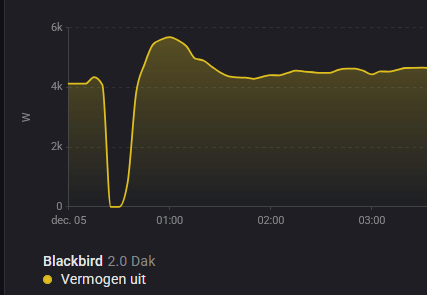

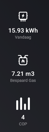

We hebben een verbruik van 700m3 per jaar met een maximaal verbruik van 9m3 op erg koude dagen
9*10= 90 en niet 70?
9m3*9kWh = 81kWh / 3 (COP) = 27kWh
Ik zit nu wel rond die waarden met een BB80 en die staat dan op z'n piek wel ca 5,5kW het huis in te duwen.
Vandaag tot nu toe :
Afbeeldingslocatie: https://tweakers.net/i/huBLpRYB7_owAVOZYjS3m_QBEJE=/fit-in/4000x4000/filters:no_upscale():strip_exif()/f/image/EDWwFu6aLgpA56YeQV8CgiOX.png?f=user_large
Afbeeldingslocatie: https://tweakers.net/i/4sJRPWh3s2YzWD77MHryzGBIXoE=/fit-in/4000x4000/filters:no_upscale():strip_exif()/f/image/bnOC0l5JAYatKSicfcC8XoVj.png?f=user_large
[ Voor 9% gewijzigd door Jpiek op 05-12-2025 11:32 ]

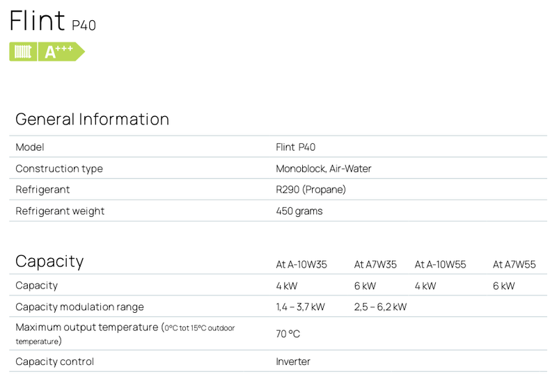

Mooie opzet! Wel even een correctie: mijn Flint maakt gewoon 65 graden water voor een legionellarun hoor, dus ik denk dat die van jou dat ook kan.
  • effsec
  • Laatst online: 22-11 12:09
orillion schreef op vrijdag 5 december 2025 @ 11:51:
Toen ik hem kocht was stond in de eigenschappen bij Weheat dat de Flint niet aangemerkt kon worden voor een all electric, omdat deze tot max 55 graden water kon, dus niet geschikt was voor SWW. Wel dat deze de capaciteit had om een huis ook bij koude dagen warm te houden. Misschien zijn er nu meer gegevens beschikbaar, waardoor dit oordeel veranderd is.

  • orillion
  • Laatst online: 22:36
effsec schreef op vrijdag 5 december 2025 @ 11:56:
Oké, dan zijn er misschien nieuwere versies (die ik heb) of inderdaad nieuwe inzichten. De specificaties die ze nu uitdelen geven aan tot 70 graden.

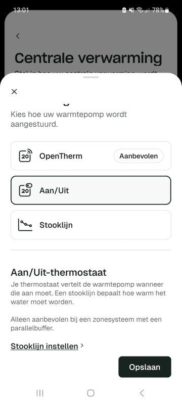

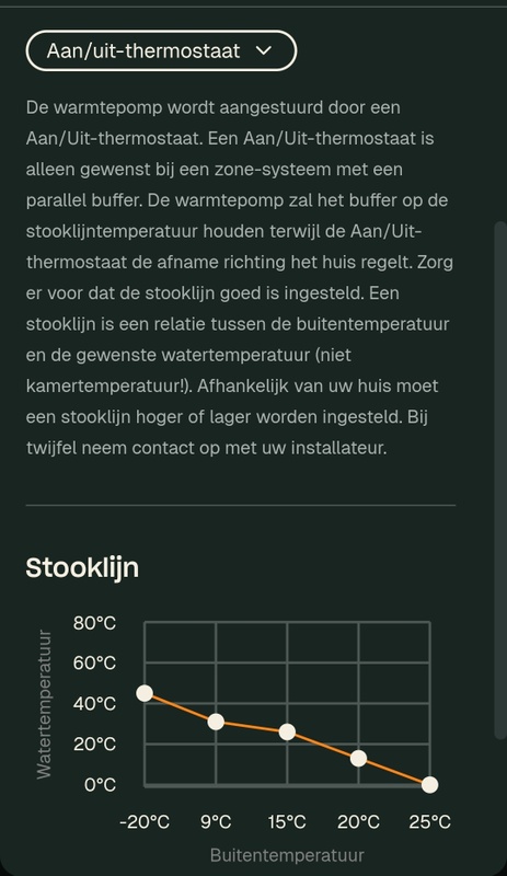

Ik zit met iets geks. Ik draai al een tijdje op de stooklijn, en dat gaat op zich best goed de warmtepomp draait hierdoor heel rustig. Alleen valt me op dat de Blackbird vaak hoger stookt dan wat ik ingesteld heb.
Bijvoorbeeld: gevraagd is 23,4°C watertemperatuur, maar hij gaat vrolijk door tot 26,3°C. Gevolg: het wordt binnen zo’n 23°C, en dat is eigenlijk warmer dan ik wil.
Situatie: beneden vloerverwarming, boven radiatoren.
Ik wil eigenlijk eens aan/uit-regeling proberen, omdat de thermostaat dan wat bepalender is. Maar in de app staat dat aan/uit vooral geschikt is bij een zonesysteem met parallelbuffer, en die heb ik dus allebei niet.
Kortom:
Kan ik gewoon aan/uit proberen, of is dat in mijn setup geen goed idee?
Afbeeldingslocatie: https://tweakers.net/i/zYQWD97uXGbGIq1Fi0o84FkCMmo=/x800/filters:strip_icc():strip_exif()/f/image/m90odhrUu2DB5su8sYOkRd9g.jpg?f=fotoalbum_large

dan kan hij z'n warmte niet kwijt? Hoe hoog is je retour? Als de vraag < actueel dan zou hij na een tijdje moeten uitgaan. Maar dat kan best lang duren heb ik gemerkt.

RoDo schreef op vrijdag 5 december 2025 @ 13:19:
Kortom:
Helaas gaat dat niet, Je kan met stooklijn alleen de kamertemperatuur uitlezen, maar niet beïnvloeden.
Ik zou gewoon de stooklijn temperatuur aanpassen. je kan spelen met -20 en 9 graden instelling. Het is even uitzoeken om een constante gewenste kamertemperatuur te vinden.
Hoe staat e.e.a. nu ingesteld?
Edit: wat zijn je watertemperaturen? in, out WP, Delta, huis in?
Hybride BB P80 WP, Atag i36CZ, 14 x 330 WP zonnepanelen, Marstek Venus E 3.0 5,12kWh, HA tooling

  • RoDo
  • Registratie: Januari 2023
  • Laatst online: 22:20
jelleeelco schreef op vrijdag 5 december 2025 @ 14:30:
De watertemperatuur in was op dat moment 24.9 graden. maar ik zal waarschijnlijk nog wat moeten sleutelen aan de stooklijn...

  • RoDo
RNacoustics schreef op vrijdag 5 december 2025 @ 14:33:
Dan hoef ik dat inderdaad niet te gaan uitproberen.
Ik ben inmiddels weer even terug op OpenTherm, dat met deze buitentemperaturen ook gewoon goed werkt.
Voor de volledigheid even de huidige waardes van dat moment:
Watertemp in: 24,9°C
Watertemp uit: 26,3°C
Watertemp huis in: 26,2°C
Gevraagde watertemp: 23,4°C
Luchttemp buiten: 7,2°C
Compressor: 20%

  • jeroendh
  • Laatst online: 21:14
RoDo schreef op vrijdag 5 december 2025 @ 15:07:
Compressor: 20%
Als hier in de loop van de dag de buitentemperatuur stijgt en daarmee de gevraagde water temperatuur afneemt, zit er nog warmte in de vloer. Gevolg water in is warmer dan gevraagd. Met de compressor op het minimum gaat hij dus dit water weer wat warmer maken. Gevolg water huis is wordt hoger dan gevraagd.
Los dit op door de aansturing even op OpenTherm te zetten, alwaar de T6 op uit staat en dus geen warmte vraagt. Daarna meteen weer terug op stooklijn. Zo gaat hij pas weer verwarmen als water huis in 3 graden lager is dan gevraagd.

  • RoDo
jeroendh schreef op vrijdag 5 december 2025 @ 16:56:
Bedankt voor de tip!

Jpiek schreef op vrijdag 5 december 2025 @ 11:28:
Hoe heb je dat voor elkaar gekregen in Homey? "Gas bespaard" "COP" etc.
BP on the move!!!
Kortom:
Mijn Sparrow draait als test case met een thermostaat op on/off op de bovengrens van de stooklijn. Bij zoninstraling zorgt de thermostaat voor afschakeling. Werkt perfect. Wat Weheat schrijft is een van de varianten. 🤗 Wel je stooklijn goed tunen.
Afbeeldingslocatie: https://tweakers.net/i/ZLkZnVr2t7sXKbFSF9T1KS9aQD0=/800x/filters:strip_icc():strip_exif()/f/image/5T504za0dpk2tNoZqcumm1Mq.jpg?f=fotoalbum_large
Afbeeldingslocatie: https://tweakers.net/i/Vnj43B7jddqYqKOP0NZtMkP2A54=/x800/filters:strip_icc():strip_exif()/f/image/qwuBTRQDcNuNgKGNQnGhcX1y.jpg?f=fotoalbum_large

Bas Post schreef op vrijdag 5 december 2025 @ 21:28:
Een AVD, een Weheat app, een energiemeter op de Weheat, een handvol variabelen en heel veel rekenwerk.
[ Voor 5% gewijzigd door Jpiek op 05-12-2025 22:02 ]
