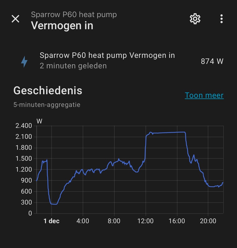

Zijn hier ervaringen mbt Sparrow P60 en gevelbevestiging? Wanneer het boven de 60% gaat draaien dan resoneert het ontzettend. Installateur wilt verder niet kijken naar een oplossing waar mijn inziens de beugel voornamelijk de oorzaak is en wilt enkel overgaan op verplaatsing naar plat dak.
Voor nu maar even experimenteren op stooklijn..

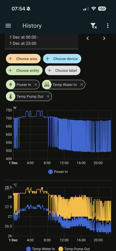

Fbosman schreef op maandag 1 december 2025 @ 08:04:
Weet iemand wat en of ik hier iets aan moet doen? De bb80 fladdert op en neer.:
Sparrow doet dat niet . Ik heb geen idee of dat gedrag logisch is .

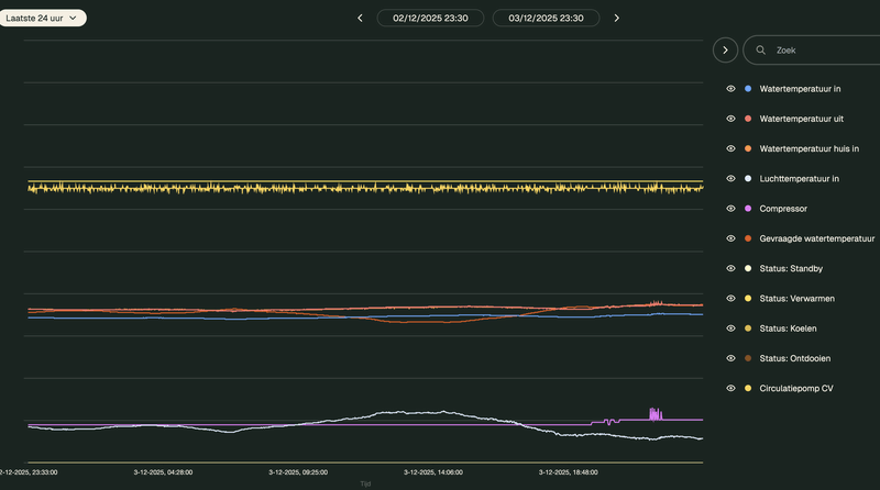

Hier ook het geval.
Afbeeldingslocatie: https://tweakers.net/i/aFmNsFsVDfIJdaXfkSaK7PCvmUQ=/x800/filters:strip_exif()/f/image/f5TOFlHprg4z8AlTUJMk7eAE.png?f=fotoalbum_large

Afbeeldingslocatie: https://tweakers.net/i/6QorYNyvBqIZns7p41FQpXoMTGg=/fit-in/4000x4000/filters:no_upscale():strip_exif()/f/image/SbpexyM3uNdK1uAwOgV4rEoE.png?f=user_large
Was hier gisteren ook het geval terwijl de doelwater temperatuur strak op 37.3 graden staat. Vanaf 21 uur weer rustiger. Uiteraard zal het een combinatie zijn van gevraagde watertemperatuur en de buitenlucht temperatuur. Zou fijn zijn als dit soort gejitter eruit gehaald kan worden. Verder draait 'ie als een zonnetje.

EB W schreef op dinsdag 2 december 2025 @ 06:25:
Ik hou dit forum in de gaten omdat ik me aan het oriënteren ben op een Sparrow en zag toen jou bericht.
Ik heb 2 airco units aan de gevel hangen en er was een enorme resonantie door de woning als de compressor aan ging. Ik toen deze trillingsblokken (incl veer) bevestig en het scheelt echt enorm.
https://www.bol.com/nl/p/...socialshare_pdp_iphoneapp
Je moet even het juiste gewicht zoeken, want deze zijn tot 55kg en de sparrow zal rond de 70kg wegen schat ik?
Thanks voor je ervaring, toevallig heb ik 2 airco buitenunits naast de Sparrow aan de gevel en hier tot op heden nooit last van gehad. De Sparrow staat momenteel op standaard veerpoten op de beugel en weegt idd ca. 70kg. Had deze al eerder gezien echter vind ik er geen ervaringen voor een warmtepomp.
Overigens op stooklijn is de Sparrow gelukkikg een stuk rustiger en hebben we er bijna geen last meer van maargoed, toch huiverig voor de winter als die wel weer aan het werk mag :)
  • effsec
  • Laatst online: 22-11 12:09
DutchDragon schreef op dinsdag 2 december 2025 @ 09:48:
Ik heb een flint en van het gas af. Ik kook nu op propaan om niet helemaal afhankelijk te zijn van electriciteit. Ik heb m'n CV om laten bouwen naar propaan. Ik heb 2 hervulbare gasflessen, die ik toch al voor mn camper had. Uit noodzaak kan ik nu toch de CV bijschakelen. Tevens bescherming voor stroomuitval (thuisbatterij), defecte WP en extreme kou.

Op sommige dagen zit het echt wel mee, thuisbatterij is vol, auto is vol, de Blackbird staat 'gratis' tapwater te maken en nog leveren we terug....luxe probleem.
Afbeeldingslocatie: https://tweakers.net/i/VUFQfbUWATBHGQ1sqEmChbCWGeM=/800x/filters:strip_icc():strip_exif()/f/image/O9GM2BjtRqwoTrKw74Z0YPf4.jpg?f=fotoalbum_large
21x325WP, 10x410WP, SE10K, Blackbird 8K, vloerverwarming en fancoils, Vent-Axia WTW, EV sinds 2018

Bij mij heet ie CV Debiet.
Afbeeldingslocatie: https://tweakers.net/i/-HnsZHhVq--sZhLFl5Zxs6hNI0k=/800x/filters:strip_exif()/f/image/Ve2vKMmTkVSQEBZsJNCn94Gc.png?f=fotoalbum_large
  • Kevin1990
  • Registratie: Februari 2024
  • Laatst online: 22:11
Kevin1990
CV staat voor Centrale Verwarming. Dat is prima toch Dat is het systeem waar je water doorheen gaat met je afgifte systeem eraan geknoopt.
Ik denk dat de verwarring er een beetje is vanwege de naam CV-ketel?
Wat je ziet aan debiet is je circulatiepomp. En helaas ook bij jou lekker hoog...

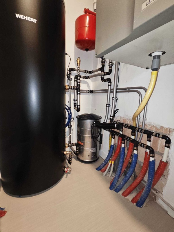

  • mog__wai
  • Registratie: November 2014
Na een tijdje meelezen en discussiëren heb ik 2 weken geleden samen met een lokale installateur mijn BB P80 FE geplaatst. Ik vind de installatie erg netjes geworden. Alle hoofdleidingen zijn 32mm die richting mijn 4 verdelers overgaat in 4 stuks 25mm. De verdelers heb ik omgebouwd voor maximale flow met kogelkranen en een pijpnippel ipv pomp. Ik heb alleen vloerverwarming en altijd minimaal 17 groepen open staan, dus geen buffervat want ruim voldoende flow en warmtecapaciteit.
Ervaringen:
- Het ombouwen van de verdelers was lastiger dan gedacht. Zeker de pijpnippels lekdicht krijgen viel niet mee. Rubber afdichting was kansloos (valt in de buis), harde 'papier' afdichting werkte uiteindelijk wel.
- De eerst dagen liep het systeem van geen meter. De flow viel constant terug van 1.3m3/h naar 1m3/h en de backup heater schakelde bij... Die 1m3/h is veel te weinig om mijn vloeren goed warm te krijgen. Het bleek een SW bug die na 3 dagen is opgelost door Weheat.
- Mijn Toon thermostaat is heel onrustig, zelfs op de traagste setting. Ben na 3 dagen overgeschakeld op stooklijn. Dat werkt perfect.
- De aanvoer tempertuur zit tussen de 25 en 30 graden tot nu toe :).
- Verdelers inregelen op retour temperatuur met een infraroodthermometer werkt prima.
- Ik ga de delta T in de gaten houden. Ik heb de belofte dat de flow kan worden verhoogd naar 1.6m3/h indien noodzakelijk.
TODO:
- Leidingen naar SWW isoleren, die worden best warm bij het opwarmen (en zeker bij legionella).
- Centraal stofzuig systeem opnieuw aansluiten.
Voor een referentie naar mijn installateur (regio Eindhoven), stuur me een DM.
En de foto's:
Afbeeldingslocatie: https://tweakers.net/i/dWnmsiFqpp2Wy-KVrYNa2jKedv4=/800x/filters:strip_icc():strip_exif()/f/image/H9a8SkSEJKQi9FXNqxG76GeB.jpg?f=fotoalbum_large
Afbeeldingslocatie: https://tweakers.net/i/kZMZqwKTKgRT9VLkcPrQrdZvuW4=/x800/filters:strip_icc():strip_exif()/f/image/8iwQu87TaiqgDLI9zWwBmNwf.jpg?f=fotoalbum_large
Afbeeldingslocatie: https://tweakers.net/i/92C3j5kQrYSuF26PmDdGSJ2Jpvs=/x800/filters:strip_icc():strip_exif()/f/image/SW0Qmqltv8exNNc7zhJuxEBA.jpg?f=fotoalbum_large
Afbeeldingslocatie: https://tweakers.net/i/wqid_IkNJIiNrlslRkjAn6sMLQI=/800x/filters:strip_icc():strip_exif()/f/image/t6lH1UXK6Ka26GJFAKxcLnGe.jpg?f=fotoalbum_large
