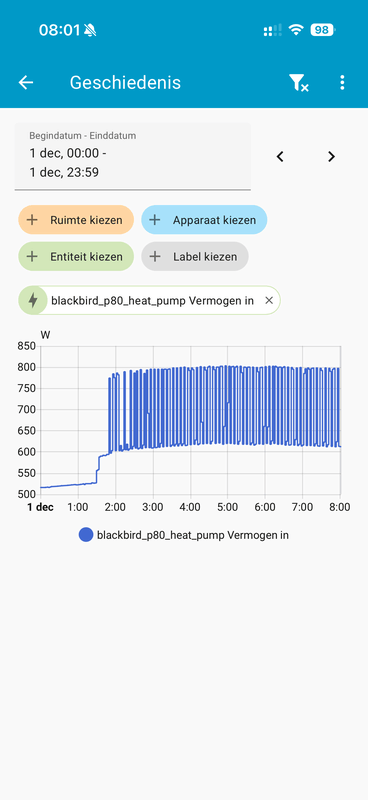

Weet iemand wat en of ik hier iets aan moet doen? De bb80 fladdert op en neer.:
Afbeeldingslocatie: https://tweakers.net/i/q5vpKLJ2fj7NbkZIutJfyK_Xz4I=/x800/filters:strip_exif()/f/image/32hVkiz1LVdhPuHviWUyIXlp.png?f=fotoalbum_large

Fbosman schreef op maandag 1 december 2025 @ 08:04:
Hier hetzelfde beeld. De BB van mijn fladdert ook om de paar seconden tussen 1100 watt en 950 watt.
Ik snap wel waarom we dit lijntje niet meer mogen zien in de portal. Geeft onrust.
Is er iemand in de groep die kan bevestigen/ontkrachten dat deze wisselingen in verbruik wel/geen extra slijtage veroorzaken? Pendelen (aan/uit gaan) is beter te vermijden, maar hard/zacht draaien? (En wat doet dit gedrag op de andere apparaten in je huis?)

Ga maar aan @Weheat vragen waarom het debiet zo hoog is. Hier ook. Tot nu toe geen antwoord van weheat noch van de installateur (Coolblue, gebeld en gemaild)
Vannacht bij het gebruik van de nachtstand blijft de circulatiepomp cv gewoon volle bak doordraaien bij een warmtepomp die niet draait. Eerder was dit volgens mij niet het geval. Hierdoor erg veel lawaai in huis en een erg onrustige nacht.
Het geluid is al erg genoeg maar hoe kun je nu zelf die circulatiepomp uitzetten? Mijn installateur zegt het niet te kunnen en heeft het bij Weheat aangekaart. Iemand anders nog een idee of is de enige manier om dit zelf te doen om de stekker van de installatie er uit te trekken?
Al wil ik het liefst mijn warmtepomp 's nachts ook rustig door laten werken maar wel zonder dat geluid wat er is sinds afgelopen dinsdag.
De circulatiepomp blijft draaien als het buiten beneden de 5 graden is; als vorm van vorstbeveiliging. (Dat zou je installateur moeten weten, zou ik zeggen).
Dat zou dan toch wel op een lager toerental moeten kunnen? En wellicht elke 10 minuten 2 minuten draaien ofzo?
Bij 5 graden is er ook nog geen enkel vorstgevaar lijkt mij.
