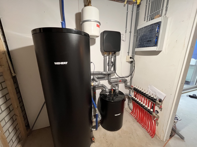

Kevin1990 schreef op vrijdag 28 november 2025 @ 08:48:
Gisteren was ik niet meer in de gelegenheid een foto te maken van de binnen unit voor de back up heater aansluiting.
hieronder een foto. Niet letten waar de vinger naar wijst. Die probeert het LEDje af te dekken omdat het anders niet meer zichtbaar is wat ik op de foto wil nemen. :P
Links onder is de back up heater aangesloten. Is dit juist? En waarom zou die dan wel of niet aangaan? (Bij welke omstandigheden)
Daar hoort de BUH in te zitten ja. Wanneer die aangaat hangt van de instelling die je installateur heeft gekozen: backup als buitenunit stuk is, of ook als booster bij capaciteits gebrek.

  • Kevin1990
  • Registratie: Februari 2024
  • Laatst online: 10:45
Kevin1990
orillion schreef op vrijdag 28 november 2025 @ 09:19:
Oke en de laatste die je noemt. Gaat die dan snel aan de gang of zit er wel een x tijd tussen.
Zou eigenlijk mooi zijn als beide zouden kunnen combineren toch? Ga aan wanener er gezeik is en ga aan als de WeHeat het niet bij kan benen na x tijd.

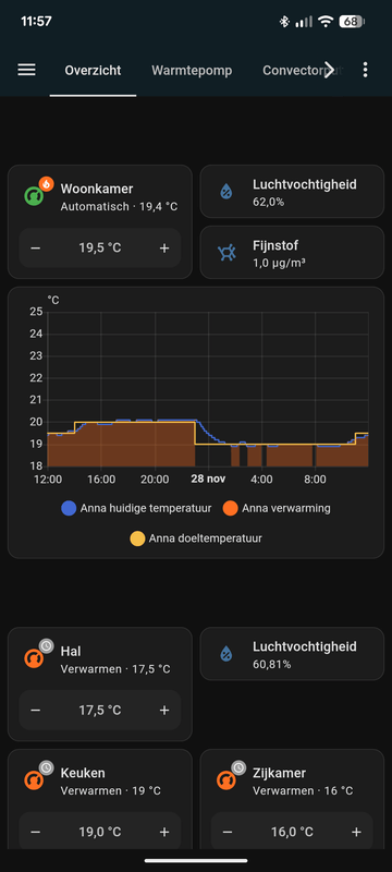

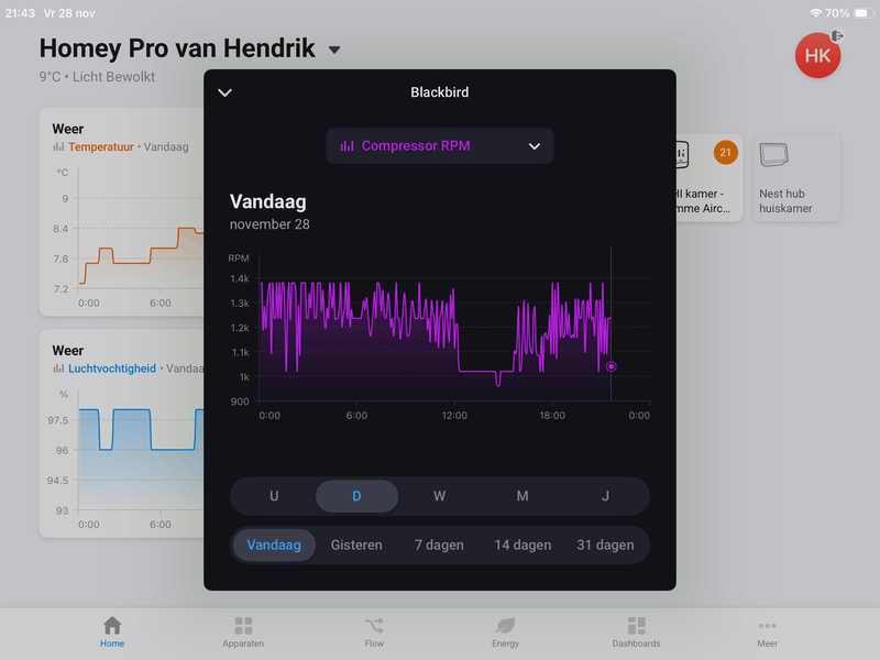

  • -Marc-
  • Laatst online: 16:20
A.A. Molenaar schreef op donderdag 27 november 2025 @ 11:31:
Heeft iemand een verklaring voor dit stukje grafiek waarbij de compressor gedurende de status 'verwarmen' voor drie kwartier een 'zig zag' laat zien tussen 59 en 47 procent?
Ik heb zojuist mijn zigzag opgelost door de temperatuur op mijn stooklijn bij de +9 met 1 graad te verlagen. Nu draait de compressor al 2 uur steady op 33%.

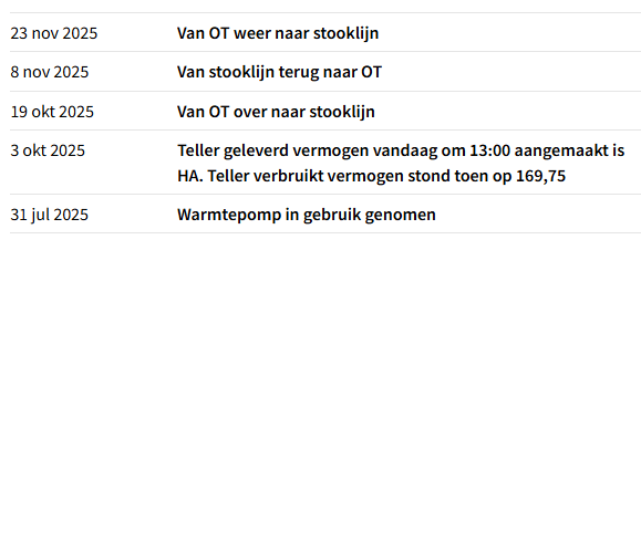

Pr088 schreef op woensdag 26 november 2025 @ 18:45:
Tegelijk zweert mijn installateur bij het leervermogen van de OT instellingen, terwijl ik neig naar de stooklijn. Herken wat je zegt. Hoe lang heb jij OT gebruikt? Heb je enig leereffect (rustiger gedrag) kunnen waarnemen over de tijd?
Afbeeldingslocatie: https://tweakers.net/i/WN5tKPT6PoEYMukXKtj7ToTThYg=/fit-in/4000x4000/filters:no_upscale():strip_exif()/f/image/2wPVdlnhWvkLF1UVwRle0b6H.png?f=user_large
Ik ben enkele keren gewisseld tussen OT en stooklijn gedurende oktober en november. Toen het weer nog wat milder was merkte ik geen evident verschil in ge/verbruik, maar wel het "onrustige" gedrag van de Lyric. Niet naar de gewenste temperatuur doorstoken, of juist overshoot. Gekke is dat dat de dagen voor wat ik in mijn vorige post beschreef leek te verbeteren. Ik was er bijna aan toe om te concluderen dat OT dus voor mijn situatie best prima was toen het kouder werd en het "mis ging"
Nu stook ik op stooklijn en laat ik het voorlopig zo

Dat gaat opzich prima alleen vandaag ishet best wel zacht weer. Daarom is de BlackBird al een paar keer op standy gegaan.
Ik heb in HA een bjjverwarming aangemaakt met de airco's in de kamers.
De logica hierin is.
Als het temperatuurverschil van doeltemperatuur en kamertemperatuur groter is als 0.5 graden gaat er een timer lopen die aanpasbaar is met stappen van 15min. Ik heb hem standaard op 1 uur staan.
Als na dit uur het verchil nog steeds 0.5 graden of groter is gaat de airco op verwarmen om de kamer bij te verwarmen. Dit is bedoeld als de Blackbird het niet trekt omdat er soms een gortere teperatuurvraag is als de gewenste kamertemperatuur wordt vergroot dit opgevangen kan worden kort door de airco in plaats van de BlackBird die er lang over doet.
Nadeel is dat ik het nog wel zo moet inrichten dat ik de airco ook nog met de hand kan bedienen.
Met een dag als vandaag zou OT weer hadiger zijn.
Toch maar met OTGW aan de slag als ik hier tijd voor kan vrijmaken om mij in te lezen.

  • Alusion
  • Laatst online: 23-11 13:00

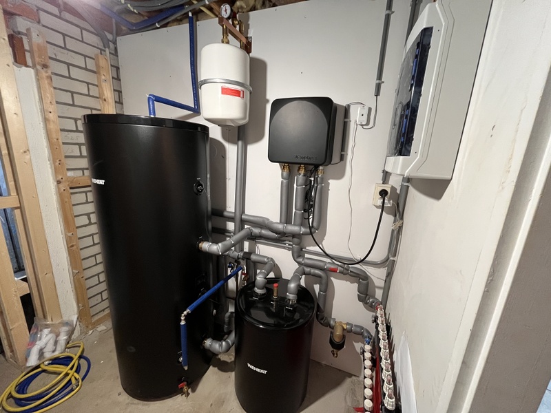

Na maanden dit topic bijna elke dag gevolgd te hebben, sinds gisteren ook eigenaar van een Weheat Sparrow.
Vind dat ze de installatie strak hebben gedaan. Ben er blij mee!
Nog wat foto’s voor de liefhebber.

  • Kevin1990
Kevin1990
Alusion schreef op vrijdag 28 november 2025 @ 13:44:
Heel netjes om zo te zien!
En fijn dat je zo'n grote technische ruimte hebt waar je alles kwijt kan.
Aardig wat groepen voor de vloerverwarming 8)

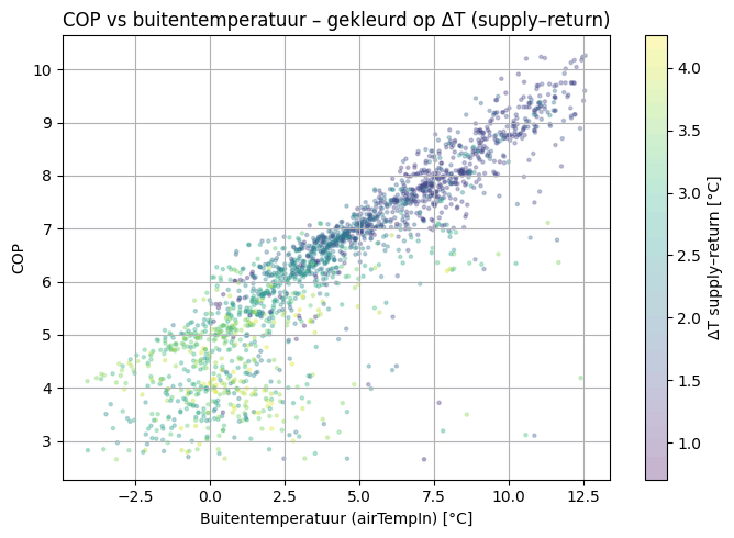

Graif schreef op vrijdag 28 november 2025 @ 14:03:
Ja dit is dus precies conform mijn ervaring. In theorie zou OT veel responsiever en flexibeler moeten zijn, doordat het uiteindelijke "harde eindpunt", zijnde de ruimtetemperatuur, hetgene is waarop gestuurd wordt inzake de aanvoertemperatuur.
In de praktijk heeft dat te veel hard opwarmen en afkoelen van de vloer als gevolg en werkt de stooklijn gewoon beter.
Wat ik heb gezien na het inschakelen van de stooklijn 2 weken geleden, voordat het echt koud werd, is dat de temp water in (dus de retour uit de vloer), na ongeveer 1.5 dag hoger werd.
Dat komt doordat door constant te stoken de vloer als het ware 'verzadigd' raakt met warmte, en dat na uiteindelijk de temperatuur van het retourwater omhoog gaat.
Dat is gunstig, want dat betekent dat de warmtepomp bij dezelfde gevraagde watertemperatuur een lagere delta T moet overbruggen en dus zuiniger werkt.
Dat zie je heel mooi in onderstaand plaatje uit een van mijn analyses, waarbij ik de COP afzet tegen de buitentemperatuur. De kleur van de punten geeft de delta T aan. Hoe lager de delta T, hoe hoger de COP.
Afbeeldingslocatie: https://tweakers.net/i/avLjdw-auHb3Uh3ki2GjtbjjNiI=/fit-in/4000x4000/filters:no_upscale():strip_exif()/f/image/wyDoWqqi20QBmURcdzvVNU6F.png?f=user_large
In dit plaatje zit nog data van jan-mrt en oct-nov van dit jaar. Ik verwacht dat met de tweaks die ik nu heb gedaan op de stooklijn die wolk linksonder naar boven schuift of verdwijnt.

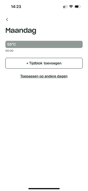

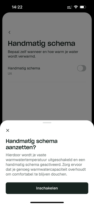

  • Registratie: December 2022
  • Laatst online: 17:01

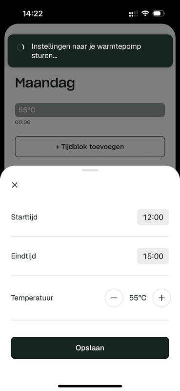

Even een ander vraagje; bij mij lukt het niet om handmatige momenten voor het verwarmen van mijn SWW in de app op te slaan. Ik kan wel invoeren wat ik wil en als ik opsla zie ik de melding dat de instelling naar mijn warmtepomp wordt verstuurd, maar er verschijnt niks in de app. Hij slaat het dus niet op.
Vergeet ik iets of doe ik iets verkeerd?
Afbeeldingslocatie: https://tweakers.net/i/Fr3uuovoWitV02QU_p-g1INsZXk=/x800/filters:strip_exif()/f/image/OnvCr41sHO7aDniJHJVXaROz.png?f=fotoalbum_large
Afbeeldingslocatie: https://tweakers.net/i/JnVCNF3Vfq6rubDUQFQ9zMwG3rs=/x800/filters:strip_exif()/f/image/kRmDsPyetTTkYT1jZGTiFCRQ.png?f=fotoalbum_large
Afbeeldingslocatie: https://tweakers.net/i/aBTI31uvPN-OTbloSRCt_PCPUdI=/x800/filters:strip_exif()/f/image/XYABoD25oPe3YFxzcOXw62az.png?f=fotoalbum_large
Edit: Als je de temperatuur van het toegevoegde blok hetzelfde laat als de standby temperatuur de rest van de dag gebeurt er natuurlijk niet veel... 8)7
[ Voor 5% gewijzigd door Graif op 28-11-2025 15:40 ]

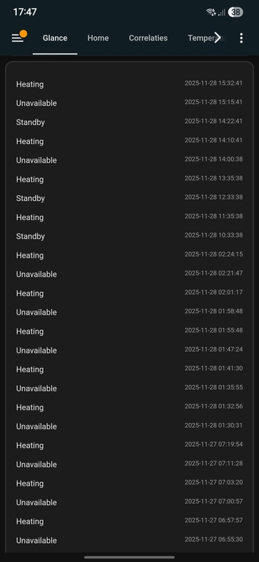

  • Herbiek616
  • Laatst online: 11:04
De Weheat app én de portal van Weheat lijkt op dit moment niet te doen?
Ben ik de enige?
  • -Marc-
Herbiek616 schreef op vrijdag 28 november 2025 @ 15:22:
Ben ik de enige?
App kan ik even niet kijken, maar portal zegt Loading.
  • jeroendh
  • Laatst online: 16:32
Deze ligt er inderdaad weer eens uit...
Vannacht ook al en gister avond/nacht ook al.
Wel opvallend dat hun eigen site het wel gewoon doet. Dus het ligt niet direct aan hun site/hosting.
15:33 - Hij is weer online, heeft er nu maar 17 minuten uit gelegen.
[ Voor 16% gewijzigd door jeroendh op 28-11-2025 15:42 . Reden: Update ]
  • Mausssie
  • Laatst online: 22-11 20:08
App doet het hier wel gewoon.
Misschien dat @Weheat een status webpagina kan maken, waar eventuele storingen van de app en/of webportal zichtbaar zijn.
Dan hoeven mensen niet in paniek hier te posten.
[ Voor 75% gewijzigd door Mausssie op 28-11-2025 15:50 ]
  • Cybje
  • Laatst online: 23-11 22:49
Cybje
First Post!
Ik zie sowieso regelmatig in HA dat de API onbereikbaar is, vaak meerdere keren per dag. Misschien doen we iets teveel API requests met al onze HA integraties?
Eigenlijk moeten ze gewoon een lokale API via Wifi beschikbaar stellen, al is het maar gewoon een read only API. Scheelt een hoop zooi langs hun servers.

Ok, toch maar even een vraag hier want misschien zie ik iets over het hoofd.
Vanwege zeer onrustig gedrag met de OT thermostaat toch weer recent een stooklijn ingesteld, wilde eigenlijk de OT gateway er tussen zetten maar daar nog niet aan toe gekomen. Op zich werkte de stooklijn direct veel beter. Alleen nu de temperaturen hoger worden zie ik dat mijn BB80 niet ver genoeg terug kan moduleren, prima, verwacht ik ook niet.
Echter, de stooklijn doel temp was vandaag ergens rond de 22 graden, de WP heeft op een gegeven moment een hogere retour temp (24/25 graden) dan de doel temp en blijft toch continue draaien op minimaal niveau. Inmiddels begint het wat te warm te worden in huis..... vind ik, vrouwlief niet btw :P (21,4)
Ik kan uiteraard de WP op aan/uit regeling zetten maar ik begrijp eigenlijk niet waarom de BB niet een tijdje uit gaat. Iemand enig idee?
  • MrDenna
  • Registratie: Mei 2014
  • Laatst online: 16:35
Hij zou pas uit moeten gaan als je temp in bij de WP 3 graden hoger ligt dan de gevraagde temperatuur. Dus soms kan het wat langer duren.

Ook hier regelmatig gedrag van de compressor waar de gemiddelde flipperkast jaloers op zou zijn. Temperatuur aanpassen werkt omdat hij, op moment dat je dat geflipper hebt, blijft opschakelen als de temp uit 0,3 graden lager is dan gevraagd en terugschakelen bij +0,2. Door hem uit die range te halen draait de compressor weer gelijkmatig, maar het komt wel regelmatig terug. OT of stooklijn maakt daarin geen verschil. Ik heb het een week of twee geleden al eens gevraagd, maar toen ook geen verklaring gevonden.
  • Hendrik Keizer
  • Registratie: Maart 2019
Hier ook aardig bibberig, maar wel lekker warm in huis. En daar gaat het om.
Rest is voor de techniekers om te verbeteren/stabiliseren.
Hier nog steeds een dikke blij.
Afbeeldingslocatie: https://tweakers.net/i/uI7afbXE7lU-tnHyNr2wLCuJkek=/800x/filters:strip_exif()/f/image/awqx0Ib2UAgHcA4IDQxsT57M.png?f=fotoalbum_large
  • arjenhiemstra
  • Laatst online: 17:45
MrDenna schreef op vrijdag 28 november 2025 @ 20:58:
hmm, dat is jammer. Dan moet de stooklijn dus -2 graden maar dan is die wss weer net te laag bij lagere temperaturen... toch maar ff tijd gaat steken om de OTGW weer aan de praat te krijgen dan

  • MartinPTweak
  • Laatst online: 15:29
Afbeeldingslocatie: https://tweakers.net/i/l2s0DqivMabS_oKWsrFbzWSk5cY=/x800/filters:strip_exif()/f/image/6F920vGkNal7Gg8ZvY18xtln.png?f=fotoalbum_large
Niet continu eruit, steeds paar minuten of iets langer.
Na 15:32 gisteren weer stabiel, en vanaf 00:19 vandaag af en toe Unavailable.
Kan natuurlijk altijd lokaal probleem zijn in infra hier, alhoewel andere verbindingen niet down zijn.
Zien andere mensen dezelfde tijden?
  • Spikydog
  • Registratie: Oktober 2022
  • Laatst online: 17:23
MartinPTweak schreef op zaterdag 29 november 2025 @ 08:14:
Hier dezelfde tijden.

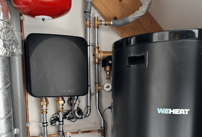

Zelfs aan het noodkraantje onder aan het boilervat is gedacht. Als er een crisis uitbreekt kun je nog een paar honderd liter leidingwater tappen. :+
Vaillant Arotherm plus 55/6 - Atlantic Explorer V4 200l - Solaredge 1800wp - Home Assistant - Macte voyager twin

En dan hier eindelijk het beloofde tweede deel van m’n Blackbird project : de boiler.
Ik ben uitgekomen op een Itho-Daalderop (I-D)voorraadvat van 180 liter (vloeroppervlak 50x50) met losse warmtewisselaar (‘laadmodule’ noemt I-D dit zelf).
Waarom een I-D?
-- Ik moest sowieso op zoek naar een niet-Weheat boiler: m’n beschikbare inbouwdiepte is iets minder dan 60cm
-- een enthousiaste review hier op Tweakers : https://gathering.tweaker...message/78653550#78653550
-- Enthousiast Weheat personeelslid (bij de rondleiding) die ook een Blackbird met een I-D boiler had
-- M’n eigen overtuiging dat ‘standaard’ boilers nog uit het ‘gas’ tijdperk stammen met heet water aanvoer bovenin de boiler.
Een warmtepomp levert in eerste instantie geen ‘heet’ water. Lijkt me slimmer om van onderuit je boiler te verwarmen met steeds warmer wordend water van je warmtepomp. Het nog aanwezige hete water bovenin je boiler wordt dan niet verstoord
-- “made in Tiel” is me heel wat liever dan “made in China” en daarna de halve wereld over gesleept….
De meest logische (en goedkopere) oplossing is een boiler met een geïntegreerde warmtewisselaar, maar die kon ik helaas niet kwijt (60x60 vloeroppervlak).
Vandaar de losse warmtewisselaar. Wordt vooral toegepast bij een horizontaal voorraadvat.
Installatie
was redelijk eenvoudig. Alle benodigdheden worden bijgeleverd. Vloer opstelling ligt het meest voor de hand. Kon in mijn geval niet, dus aan een beugel opgehangen. En dan is het wel beter om een steun aan de voorkant te hebben. Apart bijbestellen of ‘home made’ 😉
Handleiding is duidelijk.
Er wordt een sensorkabel meegeleverd met twee sensors. Deze kabel wordt aan een soort peilstok vastgemaakt en in een ‘thermostaatbuis’gestoken.
En dat is leuk. Je kunt vrij gemakkelijk de hoogte van de sensorkabel aanpassen. Ik heb ‘m een stuk hoger gezet dan standaard. En ga er nog wat verder mee experimenteren.
Hoe hoger, hoe efficiënter (minder vaak opwarmen) , maar hoe groter het risico dat je een keer onder een koude douche staat…….
Ik kan redelijk nauwkeurig zien wanneer de scheiding van warm/koud water tussen de sensoren zit en daarmee gaan rekenen.
En, bevalt het?
Yep. Het handmatige schema werkt fijn.
Geen omkijken naar bij normaal gebruik.
Voor uitzonderingen kun je heel gemakkelijk eenmalig ingrijpen.
COP over oktober/november 3.3 inclusief Legionella run. (Legionella run heeft een COP iets onder de 3, gemiddeld 2,3 KwH)
Had ook al een keer 3.8 voor alleen bijverwarmen. Zal ’s zomers nog wel beter worden.
Gemiddeld verbruik 35KwH per maand. Vervangt ongeveer 12 M3 gas in m'n oude situatie.
Meestal eenmaal per dag bijverwarmen (half uur), slaat een enkele keer een dag over
50 graden, standby 40, legionella-run samen laten vallen met m’n normale dagelijkse schema (vrijdag 60 graden ipv 50)
Ik heb geen vergelijk met een ‘standaard’ boiler, maar dit werkt prima. Blij mee 😉

Hendrik Keizer schreef op vrijdag 28 november 2025 @ 21:46:
Ik heb bij 9 graden, 1 graad naar beneden gezet. Temperatuur is nu 20.7 graden en de Flint WP staat continue rond de 400 watt
Gisteren bij alle punten 2 graden naar beneden gezet, daarna begon de WP te pendelen.
Afbeeldingslocatie: https://tweakers.net/i/qC3eV8APZ41wNViEzCDBziFwV6c=/x800/filters:strip_icc():strip_exif()/f/image/3x9hCnYHLCTl8QUqcVD7OhsL.jpg?f=fotoalbum_large
Afbeeldingslocatie: https://tweakers.net/i/vBOLhqLieuWU626-LkU-neHX0Nc=/x800/filters:strip_icc():strip_exif()/f/image/ZtwctUPYy3nGQvEDIv41xWzw.jpg?f=fotoalbum_large
