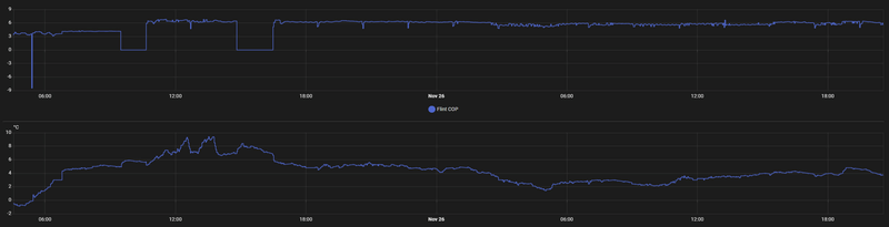

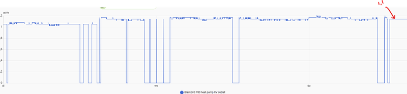

Ronnie27 schreef op woensdag 26 november 2025 @ 13:48:
Hier sinds half3 gisteren een hogere flow bij mijn Flint.
Ik gebruik een stooklijn.
[url="https://tweakers.net/i/hOxSqqIUtJfe5kINaAEC0VtwGYA=/fit-in/4920x3264/filters:max_bytes(3145728):no_upscale():strip_icc():strip_exif()/f/image/7TRNY909qdd4DcsaJqUgbjHi.jpg?f=user_large",,"1"][Afbeelding][/url]
Bij is die altijd al 1m3/u Wel lijkt er sinds vandaag een update geweest te zijn want bij mij gaat het verwarmingslint niet meer aan bij temperaturen onder de 4 graden en blijft de cop rond de 6
Afbeeldingslocatie: https://tweakers.net/i/FLgLLPDJKYnuGQSPYvJLSudGt-0=/800x/filters:strip_exif()/f/image/UlrzFwR1f40wrvTjRlImCjyK.png?f=fotoalbum_large

thomk schreef op woensdag 26 november 2025 @ 20:36:
Klopt, hier nu ook een cop van 5,4. Gister nog 3,6. Scheelt veel stroom die update! Het zal ook wel iets warmer zijn misschien.
Ook hier is de cv debiet hetzelfde gebleven.

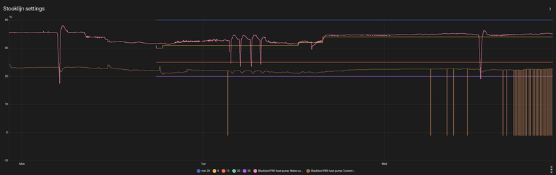

  • MartinPTweak
  • Laatst online: 22:03

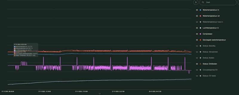

Ik ben nu een tijdje op stooklijn maar moet af en toe wat aanpassen als het niet warm genoeg wordt, en ook weer als het buiten weer warmer wordt.
Kijken naar grafieken in Home Assistant zonder te weten wat de stooklijn is maakt ze niet zo waardevol meer.
Ik heb daarom de stooklijn ook in HA gezet, en als ik hem aanpas (9 graden van 31 naar 32 bijvoorbeeld) in de app pas ik de graden ook aan in HA. Daarmee kan ik dan ook zien wat er met de stooklijn gebeurd is en de andere temperaturen.
Afbeeldingslocatie: https://tweakers.net/i/iZfOgkBlDjM5cWu54NyD3ONeQ2Y=/800x/filters:strip_exif()/f/image/KdaO3E7CcEIZJDrGbCspIbhh.png?f=fotoalbum_large
Gestart maandag rond 18 uur, daar beginnen de stooklijn lijntjes.
Sinds vanavond opeens -1 gerapporteerd in HA zowel voor de Set temperatuur van de thermostaat als de Current temperatuur, redelijk random veranderen die beide. Ik draai nu in stooklijn dus maakt niet zo heel veel uit, maar wel raar.
Thermostaat is nu een Toon 2 (rooted), die geeft gewoon op het display de juiste waardes.
Dat lijkt toch een probleem aan de weheat kant/API, iemand anders ook gezien in HA?

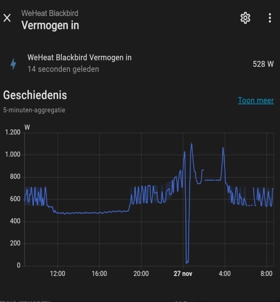

UPDATE 27-11 21:00
Weheat heeft mij gekoppeld aan een kundige installateur (Nashtech Emmen) die vanavond nog bij mij langs is geweest en het probleem in de avond uren samen met de telefonische hulp van Weheat heeft verholpen.
Zoals wel vaker bleek het een “lullige” oorzaak te zijn: van een klep op de toevoer naar de vloerverwarmingverdeler was de stekker uit de wandcontactdoos gevallen. Daardoor stond de toevoer dicht en kwam er geen flow waardoor de warmtepomp al het ware “verstikt” raakte. Nadat dit was verholpen heeft de monteur samen met Weheat nog alles kort gemonitord en lijkt alles weer prima te werken. Ook is de maximale temperatuur aangepast zodat we het meteen ook weer lekker warm hebben.
Heeft iemand een idee wat er met mijn warmtepomp aan de hand kan zijn? Sinds vorige week, toen de temperaturen zijn gedaald, merkten we dat de pomp (Sparrow 9 kW) het huis net niet meer aangenaam warm krijgt. Vooral op de momenten dat de zon onder is.
Afgelopen zondag heb ik de pomp van stooklijn naar OT gezet om te kijken of dat verschil zou maken. Toen ik dinsdagochtend van huis vertrok, merkte ik dat de pomp extreem veel geluid maakte. Vergelijkbaar met een oldtimer-tractor. (Zie filmpje.) Gisteravond maakte hij opnieuw veel lawaai en zag ik bovendien een onrustige grafiek in de portal.
Helaas is onze installateur vlak na de installatie failliet gegaan en is het me nog niet gelukt een vervangende installateur te vinden. Daar ben ik vandaag weer druk mee bezig.[Video: https://www.nieuwschoonebeek.com/wp-content/uploads/2025/11/Video-van-WhatsApp-op-2025-11-27-om-08.27.51_c3283bc2.mp4]Afbeeldingslocatie: https://tweakers.net/i/SXJtZSuV-DVzPmAPZLtlatysj9w=/800x/filters:strip_exif()/f/image/jIRSM3vBpQiVtyainBqs92Rc.png?f=fotoalbum_large

Onze situatie. Beneden vloerverwarming 60m². Boven Jaga’s met nageregeling..
Gister 13.3kWh verbruikt met een gemiddelde COP van 5.4. zonder defrost. Vannacht wel 1 defrost gehad.
Over het algemeen draait de BlackBird op laag ingaand vermogen en zet alleen een tandje bij als er wat zones warmte vragen of na een defrost. Op het moment net boven de 500W dus dikke prima!
Afbeeldingslocatie: https://tweakers.net/i/NfEknVR8GwIAuhj1MHSEe-6QVMs=/fit-in/4920x3264/filters:max_bytes(3145728):no_upscale():strip_icc():strip_exif()/f/image/fvHCtWMwtwQfDbO3ZvL13STY.jpg?f=user_large
Echter nadat het vermogen van de circulatiepomp verhoogd is zal ik verder moeten gaan met het waterzijdig inregelen. Ik hoop dat WeHeat nog een verklaring hiervoor geeft waarom dit gedaan is.
Even kijken welke kant WeHeat op gaat. Anders ga ik kijken hoe ik zelf meer de regie kan houden met een OTGW en het PWM-signaal van de pomp over te nemen naar warmtevraag in huis. Maar zover ben ik nog niet en hoop dat dit ook niet hoeft…
Ik dnek dat OT alleen kijkt naar wat de gewenste kamer temepratuur is en daarop gaat verwarmen. Elke thermostaat heeft andere mogelijkheden. Ik kan bijvoorbeeld aangeven wat voor verwarmingsbron en afgifte systeem er aanwezig is. Ook kan ik de maximale watertemperatuur ingeven. Ik denk dat de thermostaat hier rekening mee houd en daarmee berekent wanneer er warmte nodig is en hoeveel. Er wordt niet gekeken naar buitentemperaturen of iets dergelijks.
Met stooklijn wordt volgens mij bovenstaande allemaal genegeerd. Er wordt gekeken naar alleen de sensoren van WeHeat. Dus naar de grafiek met gewenste watertemperaturen die horen bij een bepaalde buitentemperatuur, de uitgaamde watertemperatuur en retourtemperatuur.

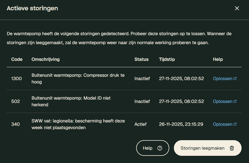

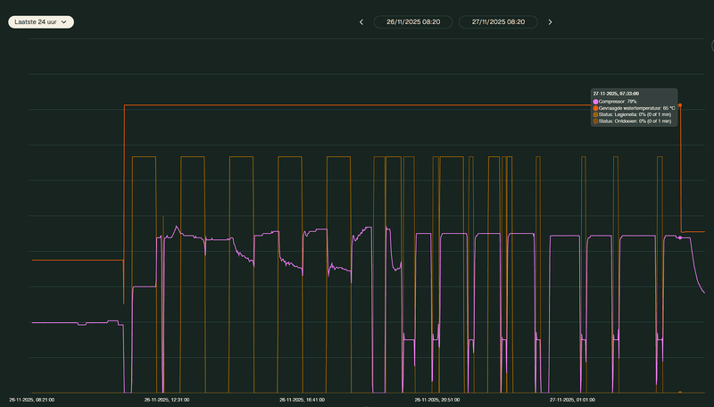

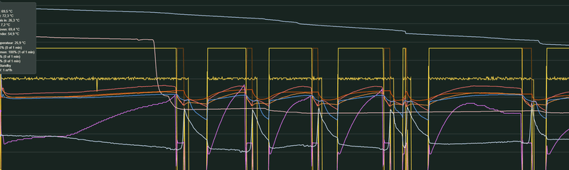

Sinds vandaag weer een nieuw kwaaltje ontdekt.
Compressordruk lijkt linear te stijgen naar ontdooicyclus toe.
Ik krijg ook een storing binnen dat de druk van de compressor te hoog is.
Wat is hier aan de hand?

ItsjustaName schreef op donderdag 27 november 2025 @ 09:20:
Waar kun je die storingen vinden in de portal?
En krijg je ze ook in de app?
  • Razer
  • Laatst online: 22:52
Kevin1990 schreef op donderdag 27 november 2025 @ 09:22:
@ItsjustaName heeft een installateurs account, was ook te zien op eerdere screenshots.
Blijkbaar installateurs account zonder installateur te zijn.

  • ItsjustaName
  • Registratie: Oktober 2025
  • Laatst online: 08-09 07:41
Razer schreef op donderdag 27 november 2025 @ 09:27:
Het klopt dat ik een installateurs account heb.
En dat ik geen installateur ben is maar hoe je het definieert, ik heb wel degelijk mijn eigen warmtepomp geïnstalleerd :)
17x440W | 10KTL-M1 | WeHeat Sparrow P60 | VVW | Easee ChargeUp | Huawei luna S1 14kW
  • ItsjustaName
Ik heb de vraag gesteld aan de distributeur van de warmtepomp en wacht tot dan nog op een antwoord.
Vandaar dat ik het hier ook even poste om te kijken of andere mensen dezelfde ervaring hebben ervaren.

namo_h schreef op donderdag 27 november 2025 @ 08:41:
Heeft iemand een idee wat er met mijn warmtepomp aan de hand kan zijn? Sinds vorige week, toen de temperaturen zijn gedaald, merken we dat de pomp (Sparrow 9 kW) het huis net niet meer aangenaam warm krijgt. Vooral op de momenten dat de zon onder is. We zitten ’s avonds dus met dekentjes op de bank.
[Video]
Zo, dat is inderdaad als een oude tractor. Kan echt niet goed zijn.
Benieuwd hoe dat gaat als je installateur falliet gaat of niks meer van zich laat horen, of Weheat dan nog wat voor je kan betekenen.
Een andere installateur kan nog steeds garantie claimen bij Weheat lijkt mij. Maar zie er maar 1 te vinden die tijd voor je wilt maken.

Heeft iemand een verklaring voor dit stukje grafiek waarbij de compressor gedurende de status 'verwarmen' voor drie kwartier een 'zig zag' laat zien tussen 59 en 47 procent?
Afbeeldingslocatie: https://tweakers.net/i/FYSlAOKKKY1eWREwWgKQtCOBKKY=/800x/filters:strip_exif()/f/image/98cJ9O0QxjPy0on43ZEaUzEo.png?f=fotoalbum_large

Goedemorgen,
Ik heb een Sparrow in Hybride opstelling draaien. Het viel mij vanmorgen op dat sinds gistermiddag na elke defrost de CV ketel wordt gevraagd om te ondersteunen. Dit heeft de Sparrow nog nooit eerder gedaan terwijl de omstandigheden er ook niet om zouden moeten vragen. Heeft een andere gebruiker dit gewijzigde gedrag ook al gezien? Heeft Weheat weer een "verbetering" doorgevoerd? Wat mij betreft is deze aanpassing overbodig. Alvast bedankt voor jullie reactie.Afbeeldingslocatie: https://tweakers.net/i/WTDtb4XyMXBghBT9g1X7SO-DoJI=/fit-in/4000x4000/filters:no_upscale():strip_exif()/f/image/5aSe88tVQIc5faukokfHHZ4W.png?f=user_large

ajsmit1 schreef op donderdag 27 november 2025 @ 11:35:
Goedemorgen,
Ik heb een Sparrow in Hybride opstelling draaien. Het viel mij vanmorgen op dat sinds gistermiddag na elke defrost de CV ketel wordt gevraagd om te ondersteunen. Dit heeft de Sparrow nog nooit eerder gedaan terwijl de omstandigheden er ook niet om zouden moeten vragen. Heeft een andere gebruiker dit gewijzigde gedrag ook al gezien? Heeft Weheat weer een "verbetering" doorgevoerd? Wat mij betreft is deze aanpassing overbodig. Alvast bedankt voor jullie reactie.[Afbeelding]
Dat viel mij op, maar ik weet niet of dat een recent verschil is, want ik heb de Sparrow nog maar net 2 weken. Ik heb in mijn geval de CV functie uitgeschakeld in de ketel. Dus zelfs al wil de Sparrow nu de ketel opstarten, dan zal dat niet gebeuren. Daarmee wordt de ketel alleen nog gebruikt voor warmwater. In mijn geval zou de Sparrow sterk genoeg moeten zijn om het huis altijd te verwarmen, zeker tot -5 graden Celsius buitentemperatuur (maar hopelijk ook daaronder nog).

Voor de ervaringsdeskundige.
Wanneer er in de portal of app gekozen wordt voor een stiller geluidsniveau en/of nachtverlaging.
Verpompt de CV pomp dan ook minder waardoor er minder flow is?
Op dit moment draait onze compressor met 20% vermogen en ingaand vermogen is ±440W.
Zal er verschil optreden wanneer ik de instellingen verander of wordt de Blackbird P80 alleen begrenst op hoger vermogen?
Bij ons draait de BlackBird altijd wat lager in vermogen. Soms op 30% als er meer warmtevraag is maar over het algemeen wat lager. Alleen na een defrost gaat die even wat meer vermogen vragen. Bij de laatste defrost max 46% van het compressor vermogen.
Ik wil kijken of ik de flow wat naar beneden kan halen vanwege het bijgeluid in 2 slaapkamers. De wasruimte is ook aan het suizen maar het mooie van deze ruimte. We komen er alleen wanneer de wasmachine aangezet wordt en het ophangen van de was ;)
Ik ben benieuwd naar de ervaringen van andere
Helaas, de flow was hier de hele nacht max. Heb ook geprobeerd met nachtverlaging of dat werkt.
Het lijkt bijna alsof er helemaal geen PWM sturing meer is, maar gewoon altijd max.
Gaat hier tot 23.2 liter/min (gemeten met Kamstrup 403), dat is bijna 1400 l/h

  • Kevin1990
  • Registratie: Februari 2024
  • Laatst online: 19:50
Kevin1990
Tijgerkracht schreef op donderdag 27 november 2025 @ 13:54:
Toch maar iets zoeken om handmatig de PWM over te nemen?
Een aantal pagina's geleden zag ik dat je de Wilo die nu gebruikt wordt volgens mij kan vervangen voor een ander exemplaar maar nog beter voor een Grundfoss. Die was volgens mij ook op afstand in te regelen en ik hoop daardoor ook met HA. Hij was in ieder geval nog uitgebreider.
Vervelende ontwikkeling dit... Je zou er bijna een heatmeister naast hangen die je gewoon in HA met MQTT helemaal zelf kan regelen. temperatuur sensor op de toevoer en retour en de ruimte temperatuur helemaal zelf in de hand houden.
Ik ben alleen nog niet kundig genoeg in HA om dit allemaal te automatiseren. Vind ik toch wel spannend. Aardig ermee aan het hobbyen maar met de WeHeat zelf aan de slag is toch een beetje spannend op de 1 of andere manier.

  • Tijgerkracht
  • Laatst online: 22:04
Kevin1990 schreef op donderdag 27 november 2025 @ 14:03:
Ik vind het een leuk idee maar ga niet zelf de PWM aansturing doen.
@Weheat moet gewoon de oude PWM sturing terugzetten; of wie dit dan ook heeft aangepast.
21x325WP, 10x410WP, SE10K, Blackbird 8K, vloerverwarming en fancoils, Vent-Axia WTW, EV sinds 2018

Tijgerkracht schreef op donderdag 27 november 2025 @ 14:10:
Nee ik doe dit liever ook niet. Maar we hadden een installatie die goed werkte en waarvan ik nog de puntjes op de Ï wilden zetten voor het bijgeluid en nog iets beter te laten werken voor onze situatie.
Nu heeft iemand op eenknop gedrukt waardoor de flow omhoog gaat.
Links of rechtsom gebeurd er iets in ieder systeem hierdoor. Hetzij bijgeluid, meer warmte afgifte of iets anders.
Dus eens met je standpunt en ik wil het ook graag zo laten zodat WeHeat en installateur ook altijd kan monitoren maar ik begrijp de keuze van het verhogen gewoon niet zo goed en dat stoort mij |:( :?
  • Tijgerkracht
Kevin1990 schreef op donderdag 27 november 2025 @ 14:19:
Het stoort mij ook, vooral omdat ik niet weet wie het heeft veranderd.
Heeft de installateur (of iemand bij Coolblue) op de knoppen zitten drukken, of is het een aanpassing door @Weheat. Anyway, we zitten nu al een paar dagen met ruis in de leidingen en niemand weet waarom en niemand reageert (Coolblue bedoel ik dan).

Wat is jullie idee? sinds vanmiddag lijkt debiet weer op stabiel 1,1 m3/h (ik heb ook geen Coolblue als installateur)
Afbeeldingslocatie: https://tweakers.net/i/ZI1DefUje6sAeRaMfJ4vFuPVoqY=/800x/filters:strip_exif()/f/image/HxRm80wzAH7vDnk9f6Qdyu0s.png?f=fotoalbum_large
[ Voor 3% gewijzigd door Pandabeer35 op 27-11-2025 15:28 ]
  • Tijgerkracht
Pandabeer35 schreef op donderdag 27 november 2025 @ 15:27:
Zo te zien nog steed hoger dan wat het was, helemaal links.

Het probleem is inmiddels door Weheat en een installateur opgelost.
UPDATE 27-11 21:00

  • -Marc-
  • Laatst online: 13:43
A.A. Molenaar schreef op donderdag 27 november 2025 @ 11:31:
Ik heb inmiddels ook een behoorlijke zigzag te pakken, maar dan bijna afgelopen nacht.
Afbeeldingslocatie: https://tweakers.net/i/eZBAYIXFc_6HyNU_JrhEiTtVkB4=/800x/filters:strip_icc():strip_exif()/f/image/0q5qP2emnQZmBGQ4hZbvOoOS.jpg?f=fotoalbum_large
Warmtepomp staat op stooklijn. Door dit gedrag is ook de watertemperatuur niet meer contant. Iemand enig idee waar dit mee te maken heeft / wat ik aan zal moeten passen?
