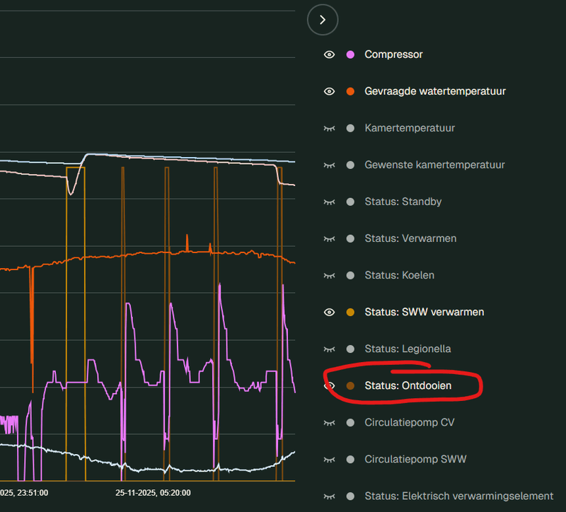

-Marc- schreef op dinsdag 25 november 2025 @ 09:01:
Sowieso is er weer ergens een update geweest, want in de online omgeving zijn de defrosts ook niet meer zichtbaar.
Als je filtert op 'de laatste 24 uur' dan staan de defrosts er gewoon in hoor. Bij de laatste 3 uur heeft het volgens mij nooit gestaan.
Afbeeldingslocatie: https://tweakers.net/i/-DuDdZqF1yRAzfzenyO6kNw0xFs=/800x/filters:strip_exif()/f/image/xtC535v2MNcGy6nFAQ5ZRyXD.png?f=fotoalbum_large
Homevolt dashboard

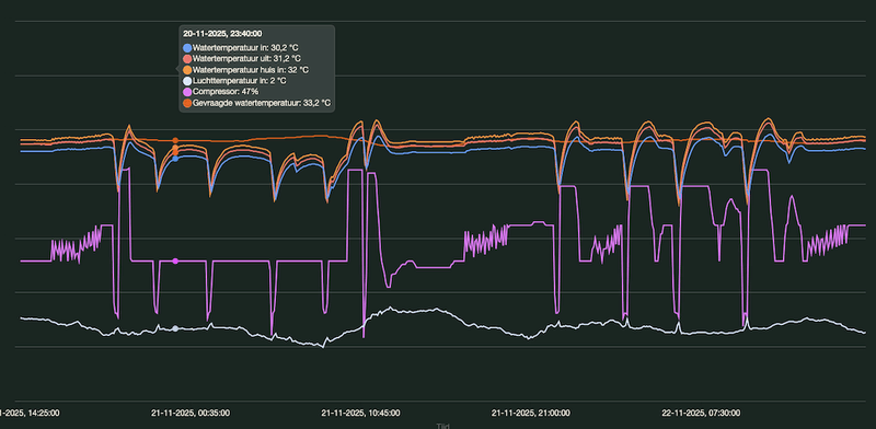

  • hans_u
  • Registratie: Februari 2015
  • Laatst online: 10:19
orillion schreef op zaterdag 22 november 2025 @ 12:58:
Dat rendement verhaal klopt niet in de app. Hun support pagina erover spreekt over “minder comfort”. Dat klopt, want je hebt minder vermogen. Voor efficiëntie is dat juist gunstig. Als je het warm kunt houden op lager vermogen dan is dat dus het mooist, het is stiller en efficiënter.
Zie ook eerdere berichten hierover in dit topic.
(ging over met minder vermogen weer opstarten na een defrost)
dank voor je reactie. Behoorlijk veel defrosts gehad hier. En niet helemaal blij mee hoe het dan loopt.
Een paar keer elk uur een defrost. Duurt dan krap een kwartier voor de BB weer gaat verwarmen.
En dat doet-ie dan op hoger vermogen.
En dat zal dan feitelijk een 'normale' reactie zijn op het feit dat er na een defrost "sturende" gegevens uit balans zijn :
verschil tussen temperatuur-in en temperatuur-uit loopt op.
Normaal is dat 2-3 graden hier, maar na een defrost al gauw tussen 5-7 graden.
Termperatuur huis-in is in eerste instantie een stuk lager dan de gevraagde temperatuur.
En als je pomp harder gaat werken? Loop je weer eerder tegen een volgende defrost aan. Schiet niet op.
Ik heb het een paar keer gehad dat het systeem rustig pruttelt en na een eerste defrost, onder dezelfde omstandigheden in een defrost-cyclus terecht komt.
Niet efficient en je verliest een behoorlijk gedeelte van je verwarmingscapaciteit....
Dit lijkt een cyclus die zichzelf in stand houdt.... "hollen en stilstaan".
Hoe te voorkomen/beperken? Mijn eerste rectie : vermogen terugschroeven. Dat lukt (indirect) via het stilteniveau.
Maar ja, je moet het wèl warm krijgen in huis, heel veel knijpen kan ik ook weer niet.
Ik loop hier echt wel tegen aan. En dan heb ik vloeren waar veel warmte in zit, èn een 50L buffervat....
tikkie frustrerend. 3-4 graden buitentemperatuur zonder defrosts loopt als een zonnetje. Stabiel.
Zelfde temperatuur mèt defrosts: hollen en stilstaan. Nou ja, andersom eigenlijk ;)
COP loopt dan terug naar iets tussen 3.5 en 4
Wie herkent dit? En, nog belangrijker : hoe kun je dit het best beperken?
dank, groeten, Hans.

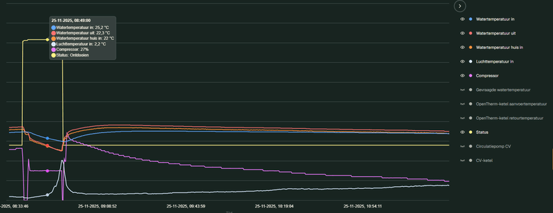

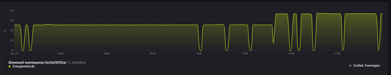

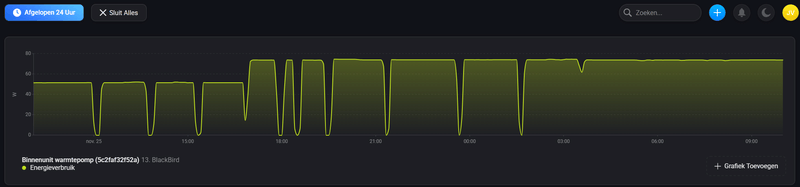

  • netevolutions
  • Registratie: Januari 2024
hans_u schreef op dinsdag 25 november 2025 @ 12:11:
Ik heb hieronder in plaatje 2 dagen staan, een met beperkte (stilteverlaging tijdens nachturen) vermogen (links), en een met meer vermogen (rechts). In beide periodes zie je dat de warmtepomp wordt beperkt door stilteverlaging. BB P60.
Ik kwam in de eerste nacht vermogen te kort om het huis warm te houden. In tweede nacht ging veel beter en was dat voldoende. Ik heb op basis van dit niet het gevoel dat het iets uitmaakt t.a.v. aantal defrosts.

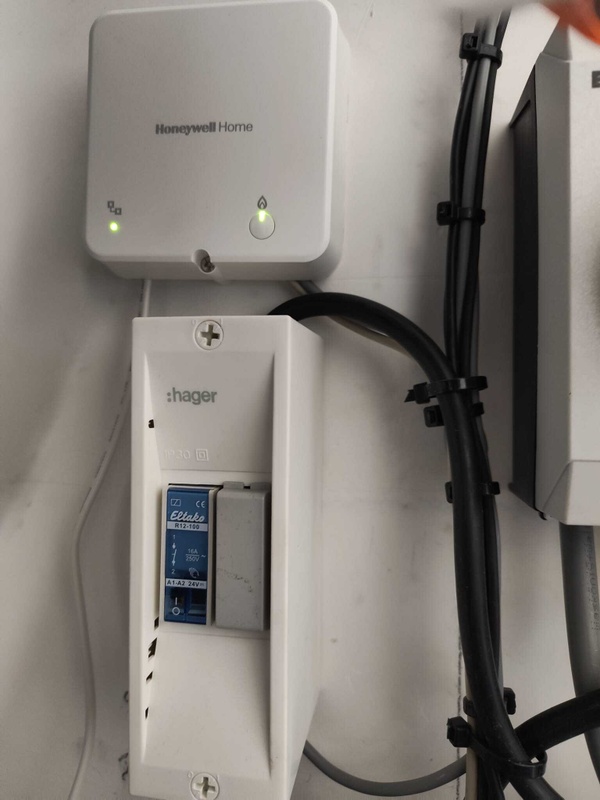

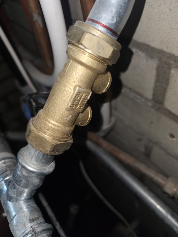

  • mrlolled
  • Registratie: September 2021
  • Laatst online: 20-11 14:58
ietse schreef op dinsdag 25 november 2025 @ 11:22:
Natuurlijk is de installateur (coolblue in deze) 100% verantwoordelijk voor het afleveren van een juist werkende installatie.
Dat is naar alle waarschijnlijkheid niet gedaan en zit de beste man nu in de kou.
@mrlolled Ik hoop van harte dat je coolblue al aan de telefoon hebt gehad met de eis vandaag nog langs te komen om het euvel op te lossen.
Afbeeldingslocatie: https://tweakers.net/i/bCLYSVa-NBofWSDzC5VkdGpB20Y=/x800/filters:strip_icc():strip_exif()/f/image/DMz1QU5D0W4cxKneYpsfWHLS.jpg?f=fotoalbum_large
Hey iedereen bedankt voor het helpen coolblue heeft deze kleo verkeerd om geïnstalleerd dus komt er geen water in de cv.

  • Pr088
  • Laatst online: 22-11 20:44
Pr088
mrlolled schreef op dinsdag 25 november 2025 @ 13:04:
Fijne test gedraaid dus... Gewoon overgeslagen, anders was dit direct naar boven gekomen.. 8)7
Hoe kom je bij dit data

Bas Post schreef op dinsdag 25 november 2025 @ 08:35:
Goedemorgen, ik heb een vraagje, ik zou graag de "delta T" van mijn systeem een beetje in de gaten willen houden.
Mijn BB P60 draait vanaf begin oktober, dus maak nu de eerste koudere periode mee.
Heb ik het zo goed begrepen?:
En is dit redelijk?
Je kijkt hoofdzakelijk naar water uit en in. Dus ee Delta-t van 4,7. Iemand anders merkte op dat het ‘veel’ is en komt vervolgens met een voorbeeld van een lagere aanvoer en retour.
In mijn situatie zie ik het beeld wat jij schetst ook. Nu zal ieder huis anders zijn (in mijn geval vrij groot en veel meters vvw).
Hogere aanvoer leidt tot grotere delta-t (uit nu 30,8 en in 26,8).
Als ik de aanvoer laat dalen tot 26 dan zie ik een delta-t van 2.5 to 2gr.
4,7 is niet percee slecht volgens mij. De warmte kan hij kwijt en wordt afgegeven. Het duurt sowieso langer om deze te verkleinen. Dus houd deze langduriger op hogere aanvoer.
Delta t kan dalen door betere flow oa. Maar betekent niet dat een lagere delta t altijd het beste is. Ik heb begrepen dat tussen de 2 en 5gr ongeveer goed genoeg is bij ltv.
Wellicht kan iemand het onderschijven met meer expertise.

STIMPPYYY schreef op dinsdag 25 november 2025 @ 14:13:
Je kijkt hoofdzakelijk naar water uit en in. Dus ee Delta-t van 4,7. Iemand anders merkte op dat het ‘veel’ is en vervolgens een voorbeeld van een lagere aanvoer en retour.
In mijn situatie zie ik het beeld wat jij schetst ook. Nu zal ieder huis anders zijn (in mijn geval vrij groot en veel vv).
Wellicht kan iemand het onderschijven.
Natuurkunde kan dat onderschrijven ;) Als je vloer veel warmer is dan de omgevingstemperatuur, dan is de warmteafgifte groter. Bij een grotere warmteafgifte zal de warmteontrekking uit het water groter zijn. Dus een hogere delta-t.
Bij lage(re) aanvoertemperatuur zal je COP in principe hoger zijn. 4.7 is met dit weer niet gek.

  • -Marc-
  • Laatst online: 13:43
https://portal.weheat.nl > Installatie > Toon Grafieken > Laatste 24 uur

-Marc- schreef op dinsdag 25 november 2025 @ 15:16:
en als je voor de optie 'laatste 3 uur' kiest, dan zie je het onder de waarde: status: ontdooien/verwarmen/standby
Afbeeldingslocatie: https://tweakers.net/i/CmvGjtTlVqUnvMky4cvRpOUtPqE=/800x/filters:strip_exif()/f/image/wJWBnEe7Bh4tJf5uxmCpk8Fp.png?f=fotoalbum_large

Ludo69 schreef op dinsdag 25 november 2025 @ 16:10:
Thanks. Ik ben er al uit. Bij mij toont ie geen ontdooien in de laatste 3 uur aangezien het daar niet heeft plaats gevonden. In de laatst 24uur toont ie hem echter wel aangezien het daar wel heeft plaats gevonden.

-Marc- schreef op dinsdag 25 november 2025 @ 16:14:
ja klopt, bij mij ook niet, maar je kunt wel terug in de tijd met de pijltjes, dat heb ik net ook gedaan ;-)

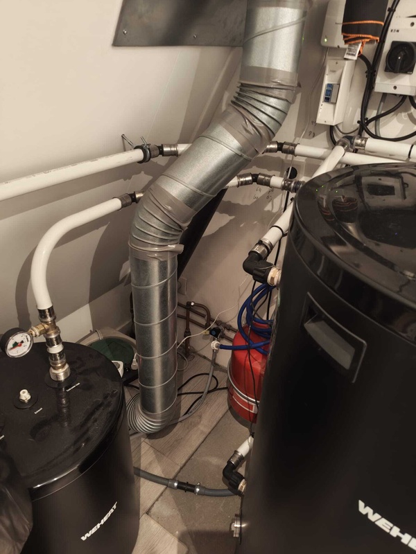

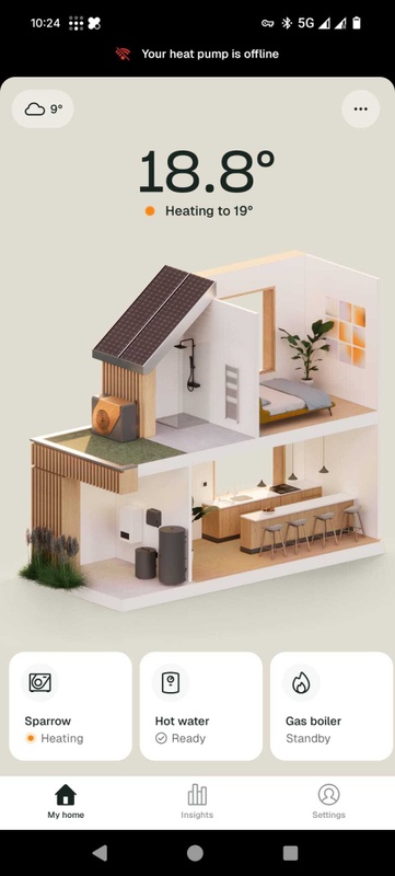

  • primordius
  • Registratie: Juli 2022
  • Laatst online: 08-03 12:12

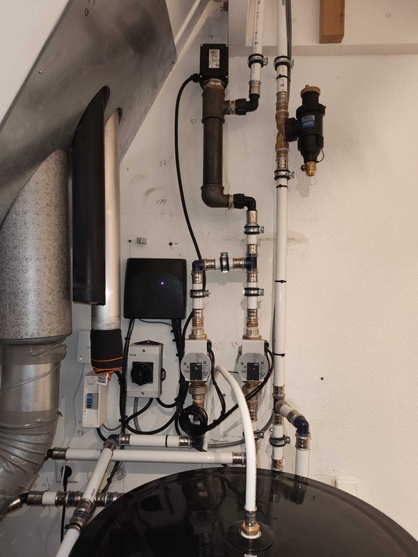

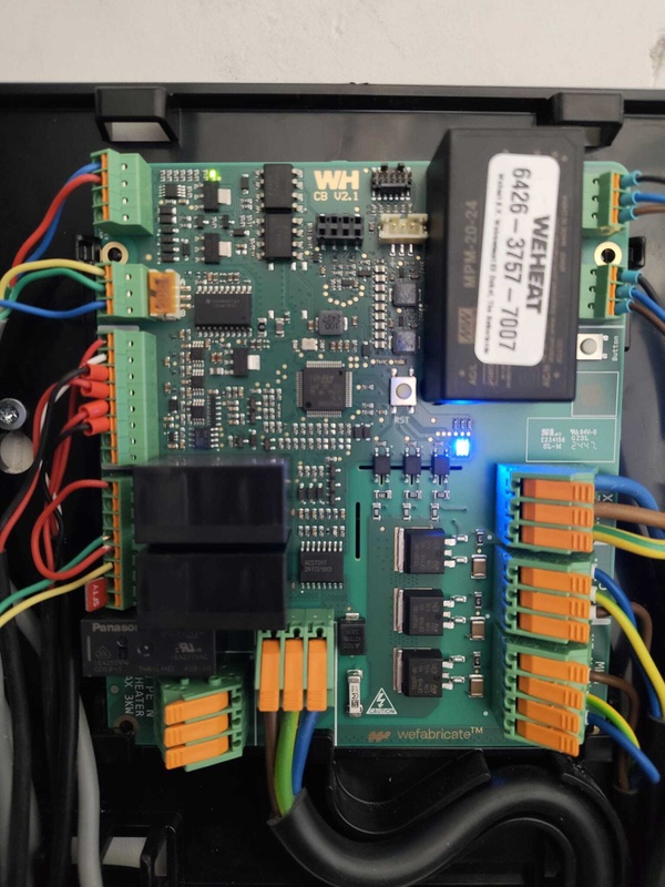

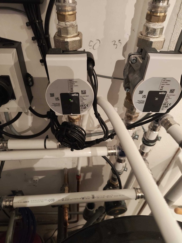

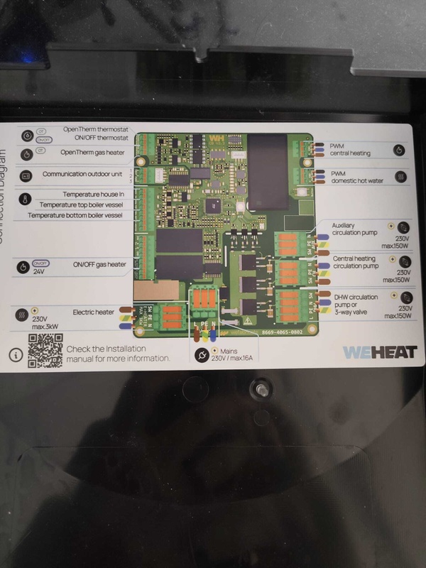

Hey guys,
(Sorry for the english)
I would like your assistance in validating my instalation.
I have a Sparrow + 50L Buffer Tank + 200L Buffer tank for DHW + 3kw Electric Heater (basically the Full-Electric system), so far I did not have any heating issues and the house is being kept at 19C.
But I suspect that the instalation of the Electric Heater is not correct, I've never seen it turn on since instalation (I have it in HomeAssistant) and I've installed the system in May.
I will attach some pictures of the wiring (I've sent the same pictures to the installer and WeHeat and both did not provide a answer yet, so my disapointment with the support is growing)
And my App is showing that I have a Gas Boiler when I do not... I don't even have a Gas connection anymore...
Maybe some of you can help me make sense of this.... but it looks like to me that the Auxiliary unit is connected to the Boiler connectors...
Afbeeldingslocatie: https://tweakers.net/i/JJemucLE_IbBrvFDyhE10kXBcrc=/x800/filters:strip_icc():strip_exif()/f/image/wFu08N8NyIgZzui6TSj5JNS9.jpg?f=fotoalbum_large
Afbeeldingslocatie: https://tweakers.net/i/ew8SEw0SmAO1gfvTZPqHQ7nFGpU=/x800/filters:strip_icc():strip_exif()/f/image/BF2Uv7xKRQCcCNSU2Dmg8Rh1.jpg?f=fotoalbum_large
Afbeeldingslocatie: https://tweakers.net/i/g0sJup-PzNBLoztJKDFQvqUgBrs=/x800/filters:strip_icc():strip_exif()/f/image/0ZRWJp0dMDsuheNP8XQIjzSy.jpg?f=fotoalbum_large
Afbeeldingslocatie: https://tweakers.net/i/gEjvelNCwOxI8PORWrxrRXKmX_o=/x800/filters:strip_icc():strip_exif()/f/image/YmRAJIFVAqtpstgXW1INrgAA.jpg?f=fotoalbum_large

primordius schreef op dinsdag 25 november 2025 @ 16:21:
Hey guys,
I think you would have more issues if the backup heater would have turned on in these times...the Sparrow should/can easily handle this weather. Backup heater is for extreme circumstances.
Hey guys,
I think you will need to provide a few more pictures, it looks like you have the compact version of the indoor unit meaning you have two external pumps visible.
You are right in your observation that the connection for the electric heater is empty on the PCB.
In my installation there are three wires are bottom left hand corner connecting the electric heater.
Can you make an overview picture, and can you make a picture of what you think it the electric heater. Oh and a picture of your 200L boiler. It might be that they placed the heater module in there, but that would only help you with heating the hot water, not the central heating.

jerzeek schreef op dinsdag 25 november 2025 @ 17:09:
Yes indeed, there are 3 pumps, 2 white ones and a green one behind the 200L, the electric heater is on top as you can see from that greyish pipe, it looks like the water connection is ok, because it goes both into the 50L buffer tank and the 200L one.
I also find it strange that some of the cables from the pumps are not connected according to the wiring schema.
Afbeeldingslocatie: https://tweakers.net/i/_csBJTYHI43snUPWWlpAAt3W_18=/x800/filters:strip_icc():strip_exif()/f/image/dCPbu5HgYk2lHyjv3d8nzh1S.jpg?f=fotoalbum_large
Afbeeldingslocatie: https://tweakers.net/i/touaikXiQGBgrQpCe90cl5k9ZVU=/x800/filters:strip_icc():strip_exif()/f/image/1EBeYENlxgTaFu8qWZU1UzpG.jpg?f=fotoalbum_large
Afbeeldingslocatie: https://tweakers.net/i/j0miNd3HOztO9V3_HZ6lENnhuQY=/x800/filters:strip_icc():strip_exif()/f/image/0CMAOIa4nTDsuL548FEAXflp.jpg?f=fotoalbum_large

jelleeelco schreef op dinsdag 25 november 2025 @ 16:50:
I agree, my point is not really that it didn't turn on yet, but that the wiring might be wrong and it will never turn on, even when needed.

primordius schreef op dinsdag 25 november 2025 @ 18:12:
First picture topmost device seems like backup heater to me. It should indeed be in the left bottom of the control board. Show it to your installer including the screenshot of the Weheat app with the wrong gas boiler. They should connect it correctly.
  • primordius
orillion schreef op dinsdag 25 november 2025 @ 18:44:
Yeah, already did, but waiting for an answer for almost 2 weeks now. I think tomorrow I will give them a call.
Thank you for checking this with me!
  • n.smits
  • Laatst online: 20:32
To me, it looks like the electric element is triggered via the 24V gas-heater connection, as if it were a regular on/off heater. In practice, this means the system is wired as a hybrid setup — but instead of a gas boiler, an electric element is connected. When the control board decides that additional heat is needed (normally provided by the “gas heater”), it activates the 24V signal. The Eltako relay then starts supplying power to the electric element. That’s also why you see a gas-boiler icon in your app.
I’m not fully familiar with the reason an installer would choose this approach instead of using the standard, built-in solution.
Weheat Flint
  • orillion
  • Laatst online: 20:43
n.smits schreef op dinsdag 25 november 2025 @ 19:36:
According to the schematic posted earlier, that connection seems to not be able to deliver 3kW and there is only one wire going to the heater, so it seems this won’t even work?
[ Voor 3% gewijzigd door orillion op 25-11-2025 19:46 ]

Intussen raken we hier in de loop van de dag weer een beetje van de defrosterij afAfbeeldingslocatie: https://tweakers.net/i/iRoUWiCvZjbstSy2eLI4sLruPRk=/800x/filters:strip_exif()/f/image/3EEwcoVoQg3HM32IHQ194nWr.png?f=fotoalbum_large
  • n.smits
orillion schreef op dinsdag 25 november 2025 @ 19:45:
Trace the cables. I suspect: The black one coming from the heater goes to the Eltako relais (230V). The other black from the Eltako relay goes to mains switch (230V). The grey (24V) one from the control board goes to the Eltako relay.
Weheat Flint
  • primordius
n.smits schreef op dinsdag 25 november 2025 @ 20:01:
That is indeed how it is wired.
Any clue why the installer would go for this instead of using the existing Electric Heater connection on the unit?

  • Babro
  • Registratie: Januari 2025
  • Laatst online: 20:08
primordius schreef op dinsdag 25 november 2025 @ 20:04:
Maybe the backup heater is more then 3000 watt.

  • thoomie
  • Laatst online: 20:20
Babro schreef op dinsdag 25 november 2025 @ 22:52:
Agreed, or simply that this particular heater needs a 24v trigger for its relais. Which im sure can be bypassed if you really want.
[ Voor 8% gewijzigd door thoomie op 26-11-2025 08:44 ]

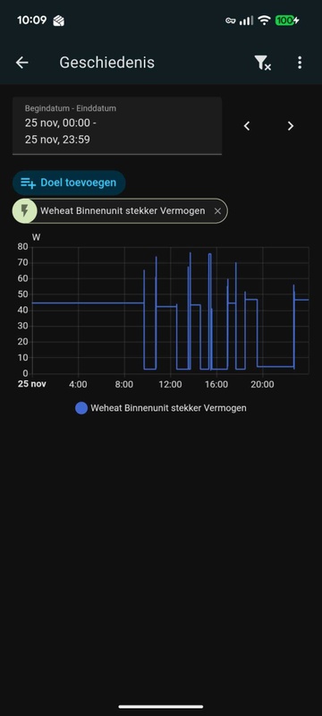

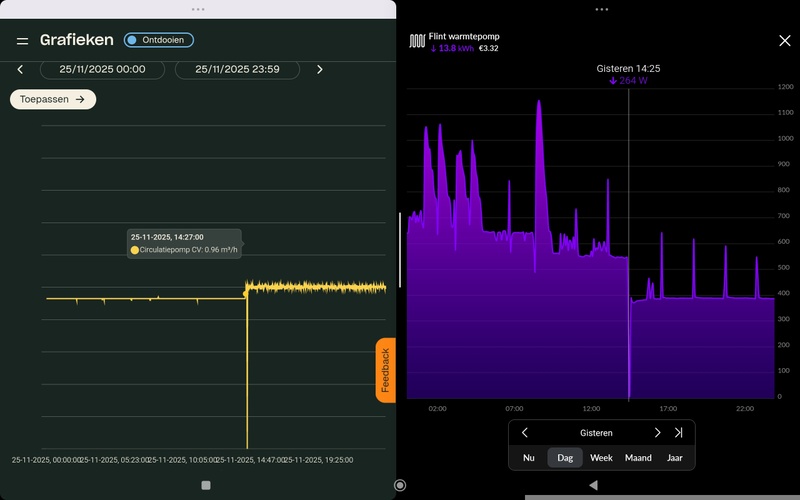

  • Tijgerkracht
  • Laatst online: 16:06
Gisteren rond 13:50 is de pomp van de binnen unit meer geluid gaan produceren.
Met een Shelly EM50 die aan de binnenunit zit zie ik het opgenomen vermogen stijgen van 50-55 watt naar 72 watt.
Ook zie ik, met een Kamstrup 403, dat het debiet is toegenomen.
Vraag voor degene die hier ook de binnenunit met pomp meten, wat is het vermogen bij jullie?
Hier nu dus 72 watt bij CV gebruik en 50 watt bij SWW gebruik.
21x325WP, 10x410WP, SE10K, Blackbird 8K, vloerverwarming en fancoils, Vent-Axia WTW, EV sinds 2018

Tijgerkracht schreef op woensdag 26 november 2025 @ 09:49:
Afbeeldingslocatie: https://tweakers.net/i/2IbwB6Hdzo6iWjxMBue4fIE4RG8=/800x/filters:strip_exif()/f/image/rHbURkvxHWQJsXDhkP79oVFt.png?f=fotoalbum_large
Hier dezelfde verhoging maar dan om 17 uur ingegaan. Apart en waarom zou dat zijn? Was eigenlijk altijd 51 watt maar is nu continu ongeveer 73 watt:
Afbeeldingslocatie: https://tweakers.net/i/Pn7KRTrLni5uprJFHg2Ks4VTzQ8=/800x/filters:strip_exif()/f/image/gjuyTki8uZhwD4PPC5cRE0bg.png?f=fotoalbum_large
[ Voor 17% gewijzigd door Gies123 op 26-11-2025 10:10 ]
Homevolt dashboard

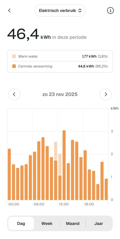

  • Wai_AM
  • Laatst online: 11:56
Hier Flint Hybride (alleen voor verwarming) met 1 Wila para pomp
compressorgebruik 33%
Binnenunit: 46 W
gebruik gisteren:
Afbeeldingslocatie: https://tweakers.net/i/MvNHJZMdjWh3C5O1ASb-qeFPDQ8=/x800/filters:strip_icc():strip_exif()/f/image/4XN0QtXKQI5BlPUuIjKy43Ct.jpg?f=fotoalbum_large
[ Voor 32% gewijzigd door Wai_AM op 26-11-2025 10:11 ]
10x270Wp, 6x365Wp, 4x450Wp, WeHeat Flint P40, Green Energy Smartboiler 60L Mono, Home Wizard PIB, Zendure SF2400AC 11,52 kWh
Just a remark because it happened to me.
You still have the pipes from the gas heater leading trough the roof. They can both start leaking if there is a lot of rain, but most likely the white one. I removed the pipes myself, closed the hole and placed a new roof tile. I would not recommend that in this weather on a very steep roof like yours but be aware that water can come in trough both pipes, so maybe close them properly with a glued cap on the inside.
The fact that installers are not doing that is very annoying in any case. They leave an open connection with the outside with the risk of running into all kinds of problems.

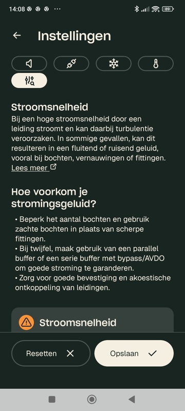

Carboy54 schreef op donderdag 30 oktober 2025 @ 15:46:
Circulatiepomp snelheid
Circulatiepomp snelheid aanpassen
Het is nu mogelijk om de snelheid van de circulatiepomp aan te passen. In het Helpcenter vind je een stap-voor-stap uitleg.
Let op: alleen gebruiken wanneer afwijken van de standaard nodig is.
https://support.weheat.nl...-aanpassen?language=nl_NL
Vraagje: zijn er mensen hier inderdaad instaat om de snelheid van de circulatiepompen aan te passen? In mijn portal zie ik geen optie "geavanceerde instellingen" (alleen "stilteniveau", "aansturing", "koelen" en "tapwater"). En dus ook geen mogelijk om de circulatiesnelheid aan te passen. Is dit misschien een pilot die bij een deel van de gebruikers is uitgerold?
Sinds gisteren maken mijn circulatiepompen meer geluid (helaas tot in de slaapkamer hoorbaar). En uit de grafiekjes in de portal blijkt dat mijn circulatiepomp sindsdien ook harder pompt dan normaal. Voorheen was dat 1,0-1,1 m3/h, sinds gisteren is het 1,3 m3/h. Ik vermoed dus een verband. Het zou dus handig zijn als ik de snelheid kan instellen.

MarkWP schreef op woensdag 26 november 2025 @ 10:50:
Als eigenaar van je warmtepomp is dat verboden toegang. Dat mag alleen de installateur. Net zoals het inzien van het momentaan verbruik en de actuele COP. Vraag me niet waarom dat is :X

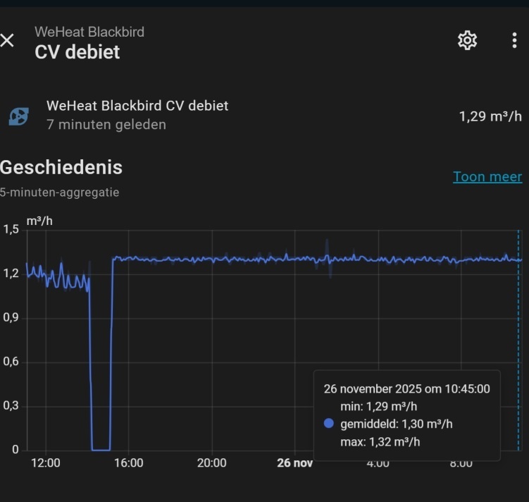

  • Tijgerkracht
Nee, zelf aanpassen kan helaas niet...(het is geen Elga Ace met 300 parameters helaas)....
Maar meerdere mensen heb dit dus nu dat die pomp harder draait en meer geluid maakt.
@Weheat Wie zit er aan die instellingen te prutsen?
  • Kevin1990
  • Registratie: Februari 2024
  • Laatst online: 19:50
Kevin1990
Mag inderdaad niet helaas. Ik zou graag zien dat er wel wat aangepast kan worden maar gewoon een klein stapje.
Anders ga ik op termijn toch voor een oplossing waar WeHeat geen invloed op heeft -> zelf het PWM signaal sturen. Ik denk niet dat dat de meest mooie oplossing is voor WeHeat...
Ik zie nu ook dat bij ons het debiet hoger staat. Verklaart ook waarom ik nu weer meer bijgeluid heb in bepaalde kamer. Gisteren ging het een stuk beter en was er bijgeluid hoorbaar maar was acceptabel. Vannaht was het een stuk harder.
@Weheat , Ik heb al moeite om het systeem te laten werken in ons huis zoals ik wil. Dit helpt niet mee |:(
Afbeeldingslocatie: https://tweakers.net/i/fVpSXwBr_Tpi9DoRiX2CtgpIgoQ=/fit-in/4920x3264/filters:max_bytes(3145728):no_upscale():strip_icc():strip_exif()/f/image/o29mdM5LewS1hv4hzWT3QV8M.jpg?f=user_large
[ Voor 19% gewijzigd door Kevin1990 op 26-11-2025 11:07 ]
  • RNacoustics
  • Registratie: Augustus 2024
  • Laatst online: 22-11 11:31
RNacoustics
Kevin1990 schreef op woensdag 26 november 2025 @ 11:02:

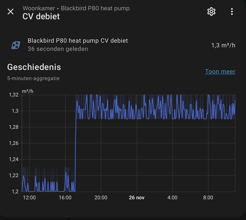

Hier ook. Van 1,2 naar 1,3
Zou wel prettig zijn als @Weheat parameters wijzigt, dat de klant op de hoogte wordt gebracht. Dit heet change management!
Afbeeldingslocatie: https://tweakers.net/i/JanJqKts_VScKu6lUg_ZyKYXlYo=/800x/filters:strip_icc():strip_exif()/f/image/RMSmLRnjbuR29rRv4B9OeFM7.jpg?f=fotoalbum_large

RNacoustics schreef op woensdag 26 november 2025 @ 11:15:
Oké. Ik ben dus niet de enige. Heb jij ook een Blackbird P80?
Vervelende is van het wijzigen van de flow dat daardoor het systeem weer niet in balans is. Ik was sinds dat de Blackbird in stooklijn stond al aan het monitoren en wilde aankomend weekend weer wat rommelen om te kijken om het nog beter in balans te brengen.
Zoals ik net al in mijn vorige bericht zette. Ik heb kamers waarbij het bijgeluid van suizen nog erger is geworden. Dit was al aanwezig en ik was al aan eht kijken of ik het geluid nog wat kon verminderen zonder de pomp zelf handmatig over te nemen en de binnen unit buitenspel te zetten. Maar door het verhogen van de flow wordt het er niet beter op... :?
De Sparrow is vooralsnog ongemoeid gelaten. Die staat rond de 1 m3 altijd.

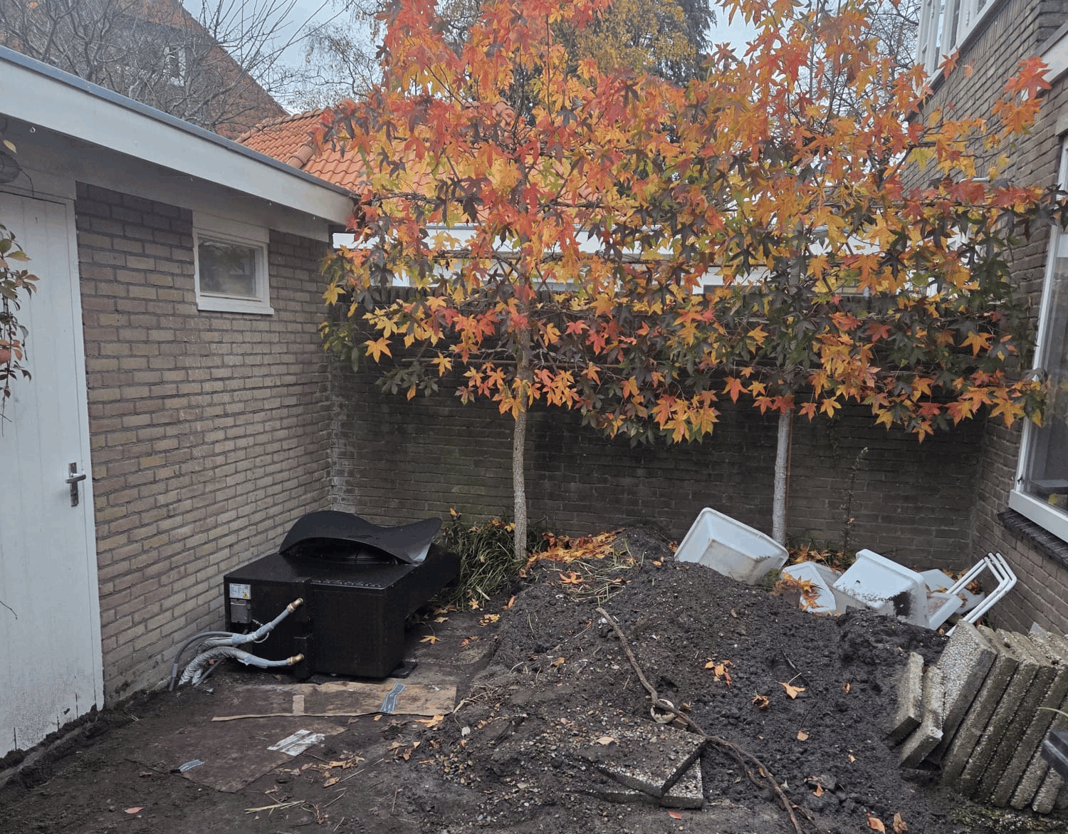

Nu je dak isoleren .. normaal doe je dat voor warmte of geluid+ warmte.. dus goed na denken.(PIR isoleer GEEN geluid !!).
Maar als je dak resoneert helpt geluid isolatie aan de onderkant niet, maakt het geluid alleen iets zachter.
Je moet dus voorkomen dat het geluid je dak kan aanslaan .Soms werkt het dak grind goed( kleine kiezel stenen).
Maar als werkende oplossing omgekeerde rubber tuin tegels voor een GROTER oppervlakte dan de BB
Daar op de tegels en daar dan de BB op zetten.
De rubber tuin tegels zijn zwaar en zorgen dat het geluid behoorlijk geabsorbeerd word dmv de gaatje en de schuine vlakken.
Deze methode met rubber tuin tegels kan je ook later gaan monteren als er geluids problemen zijn ( even gedeeltelijk optillen en de tegels er onder schuiven).
Zo iets dus aan tegels op het dak.
Afbeeldingslocatie: https://tweakers.net/i/wPrL1x9Pq0sdFJUcmrZ2RwC5kO0=/fit-in/4920x3264/filters:max_bytes(3145728):no_upscale():strip_icc():strip_exif()/f/image/x1BWaaq9FDUdxT0C2O8kOyIm.jpg?f=user_large
Dus de oplossing voor op een houten dak zijn er, en geluids problemen zijn op te lossen.
Ga dus NIET de beslissing nemen om hem in de tuin te zetten zoals onderstand voorbeeld.Afbeeldingslocatie: https://tweakers.net/i/2rTiGBjzu0UxIcbEQQjZMBtGOAM=/fit-in/4000x4000/filters:no_upscale():strip_exif()/f/image/g8Sf7NOfZB1tpxUoGUTeyBd4.png?f=user_large
De BB blaast 3000m2 lucht per uur . dus die ruimte is in no time gevuld en hij zuigt zijn eigen lucht aan, gevolg lage COP en bij defrost weer krijg je het niet warm ( koude lucht blijft hangen in de kleine tuin/ ruimte), en te dicht op de muren.
Hier is de beslissing genomen niet op het dak ivm mogelijke geluids problemen ..
Geluids problemen zijn op te lossen.. dit lucht probleem is niet op te lossen of je moet de muren gaan slopen ....

ietse schreef op woensdag 26 november 2025 @ 11:26:
Ik dacht dat een tijdje geleden vanuit weheat voorbij kwam dat de flow aanpasbaar word via de app? misschien dat ze daar mee bezig zijn?
Deze instelling is alleen te doen door installateurs...
Ja, ook de BB P80. In de cv hok, hoor iets meer geluid van de circulatiepomp. In huis gelukkig niet.
Bij mij lopen alle geïsoleerde Uponor cv leidingen onder de grond en tussen plafond. Ik heb dus geen zichtbare leidingen in huis lopen. De aanvoer naar de radiatoren, komen direct uit de vloer.

RNacoustics schreef op woensdag 26 november 2025 @ 11:39:
Bij mij ook. Circulatie pomp heb ik vanmorgen niet op gelet of die iets meer geluid maakte. Zal ik als ik thuis ben wel even doen.
Ik heb dus 2 kamers waar bij de convectoren wel serieus suizend geluid hoorbaar is. Dat had ik al wat weten te verlagen door wat waterzijdig in te regelen. Maar als WeHeat op afstand iets met de flow doet klopt dus het inregelen niet meer. Niet ideaal...

  • Tijgerkracht
@Weheat Ik zie nu bij SWW verwarmen ruim 68 watt vermogen van de binnen unit, dit was altijd rond de 50 watt. De Kamstrup 403 gaf bij SWW altijd ongeveer 17.5 L/m, nu 19.4 L/m. Dus die pomp lijkt nu ook op bijna max te staan.
Wel grappig want Coolblue gas na installatie aan dat 50 watt het maximale is van de pomp.
Kijk ik er net even op, staat dat 75 watt het maximale is.

Hier sinds half3 gisteren een hogere flow bij mijn Flint.
Ik gebruik een stooklijn.
[url="https://tweakers.net/i/hOxSqqIUtJfe5kINaAEC0VtwGYA=/fit-in/4920x3264/filters:max_bytes(3145728):no_upscale():strip_icc():strip_exif()/f/image/7TRNY909qdd4DcsaJqUgbjHi.jpg?f=user_large",,"1"]Afbeeldingslocatie: https://tweakers.net/i/I0WLiPNmKukUoVhQ6tL-02S5l_Q=/800x/filters:strip_icc():strip_exif()/f/image/7TRNY909qdd4DcsaJqUgbjHi.jpg?f=fotoalbum_large[/url]
Installateur kan dat via zijn account.
Afbeeldingslocatie: https://tweakers.net/i/uv-6LAkZ3kqBWwtp5gDJ4s1JRIk=/x800/filters:strip_icc():strip_exif()/f/image/uWX8DRtC7X8idRhIeJ4xtqYy.jpg?f=fotoalbum_large

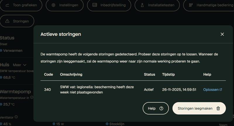

Dag Allen,
Sinds heden heb ik mijn SWW ook aangesloten op de sparrow warmtepomp.
Ik heb een Weheat 200L boilervat en verwarm met de handmatige cyclus.
De streeftemperatuur heb ik ingesteld op 55 graden, verwarmt die dan het boilervat naar 55 op de temp. sensor boven of onder? Ik vind het gek dat mijn boilervat temp. boven bijna 70graden is..
Wat is jullie ervaring hiermee?
Afbeeldingslocatie: https://tweakers.net/i/pc_6m41LjYrGHzFJSSoiwc98u9A=/800x/filters:strip_exif()/f/image/6hfjFYEHRTDq3UCGyMsOUtpV.png?f=fotoalbum_large

1e run is een legionella run.

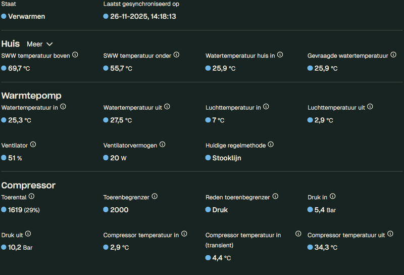

Sinds een tijdje stook ik nu op stooklijn ipv. OpenTherm. Hij draait nu een stuk rustiger.
Nou valt mij wel op dat hij blijft doorstoken, ondanks dat de "Temperatuur in" hoger is dan "Gevraagde watertemperatuur". Hij blijft dan continue door draaien op 16% compressor.
Wanneer zal de WP uitschakelen?

Ik heb een BB80 en ook hier is het van 1,1m3/u naar 1,3m3/u gegaan. Ben op vakantie, dus weet nog niet of ik nu ook (meer) last heb van suis geluiden.
Ben vooral benieuwd waarom en waardoor dit veranderd is.
  • n.smits
Gisteren ging de circulatiepomp rond 14.30 volledig los: hij draaide op maximaal vermogen en het klonk alsof het hele leidingwerk het zou begeven. Even later schoot het systeem kortstondig in storing (led oranje knipperend; volgens de website duidt dit op een communicatiestoring met de buitenunit). Tegelijk lijkt diezelfde 'oranje knipperend' ook een indicatie te kunnen zijn voor een probleem met de cv-druk; een paar dagen geleden had iemand hier hetzelfde door te lage druk. In mijn geval heeft hij waarschijnlijk nog ergens een luchtbel gevonden, gezien het geluid én het feit dat ik ineens extra kon ontluchten. De flow & vebruik pomp zijn inmiddels wel weer zoals vanouds.
Ben benieuwd of @Weheat wilt vertellen wat ze gisteren gedeployed hebben :D

Beste,
Bedankt voor jouw antwoord maar ik betwijfel of dit het geval is.
Ik krijg namelijk steeds deze storing weer (Ik heb afgelopen zondag al een legionella run laten lopen trouwens).
Afbeeldingslocatie: https://tweakers.net/i/sk6vZsWI2LVZOdCaz7We44L10Lk=/800x/filters:strip_exif()/f/image/kZJM8kSOaLyN4HJLH72hHpFE.png?f=fotoalbum_large

Carboy54 schreef op woensdag 26 november 2025 @ 14:25:
Op 70 graden? Lijkt mij rijkelijk hoog...

Beste,
Dit verbaast mij niks. Bij deed hij op 2 opeenvolgende dagen twee legionella runs.....

Weet iemand hoe lastig het is een inregelventiel te plaatsen op een in werking zijnde vv verdeler?
Weheat Flint FE, 7X325 O, 8X325 W, SE4000h, 2x Marstek Venus E 3.0, MG4 ER
