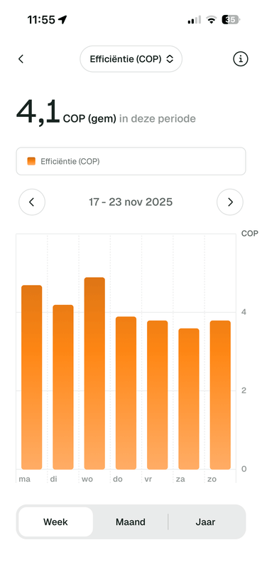

  • STIMPPYYY
STIMPPYYY
Cherdium schreef op zondag 23 november 2025 @ 21:32:
Dat was geen verbruik maar geleverde warmte onderstaand is verbruik en dat zijn best wel acceptable getallen zeker als ik het terug reken was ik anders aan gas was kwijt geweest
[Afbeelding][Afbeelding]
Ach, hier 264kWh verbruik en 969kWh geleverd met een COP van 3,7 in een week. Was hier erg koud de afgelopen week.
Maand COP zit nog op 6, dus prima.

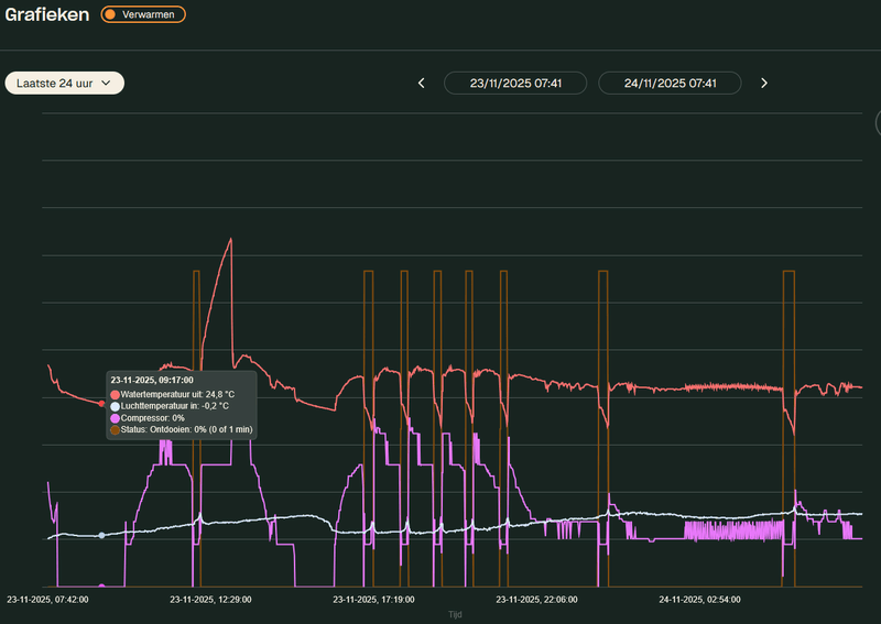

  • Pr088
  • Laatst online: 22-11 20:44
Pr088
Stookllijn of OT langer doorzetten?
Mijn BB P80 draait nu een paar weken. Deze week is het voor het eerste koud < 5 graden. Ik heb in de regel Open Therm geselecteerd, maar ik merk dat een stooklijn veel rustiger gedrag geeft. In de onderstaande grafiek is te zien dat tussen de defrosts 's avonds, de pomp weer flink aanslaat, soms zelfs richting de 80%. Terwijl in een stooklijn de compressor vaak tussen de 20-40% gelijkmatig draait.
Nu moet mijn systeem mogelijk nog meer inleren (loopt 3 weken), maar gaat dit beter worden? Minder pieken en dalen? Of kan ik beter mijn stooklijn gaan optimaliseren?
Op het onderstaande grafiekje heb ik rond 21:00 uur de stooklijn aangezet.
De piek links in de grafiek was van een SWW run.
Afbeeldingslocatie: https://tweakers.net/i/Jf2Cd3mhaqg3Q1t6bUsfJq3vbvg=/800x/filters:strip_exif()/f/image/xEkJmrhiDpcnQtHbl2J0I3Wr.png?f=fotoalbum_large
[ Voor 6% gewijzigd door Pr088 op 24-11-2025 07:49 ]

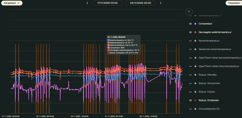

  • Satefan
  • Registratie: Augustus 2022
  • Laatst online: 10:40
AlphaBlack_NL schreef op zondag 23 november 2025 @ 18:05:
Is dat niet heel erg laag voor vloerverwarming/water van 25c? Ik heb hier alleen radiatoren en met een watertemperatuur van 33-35c en buiten temperatuur van 1c-4c een COP van 3.8-4.2. Theoretisch zouden we volgens WeHeat zelfs 4.7 moeten halen met A2/W35....
Nu is de cop 4.9 bij een buitentemp van 4.3 graad. Maar naar een realtime cop kijken heeft niet veel zin. Ik zal de COP eens over de dagen bekijken. Ik zou dan alleen de SWW runs eruit willen filteren. Die beinvloeden de COP natuurlijk, maar ik wil graag kijken hoe efficient het afgiftesysteem is.

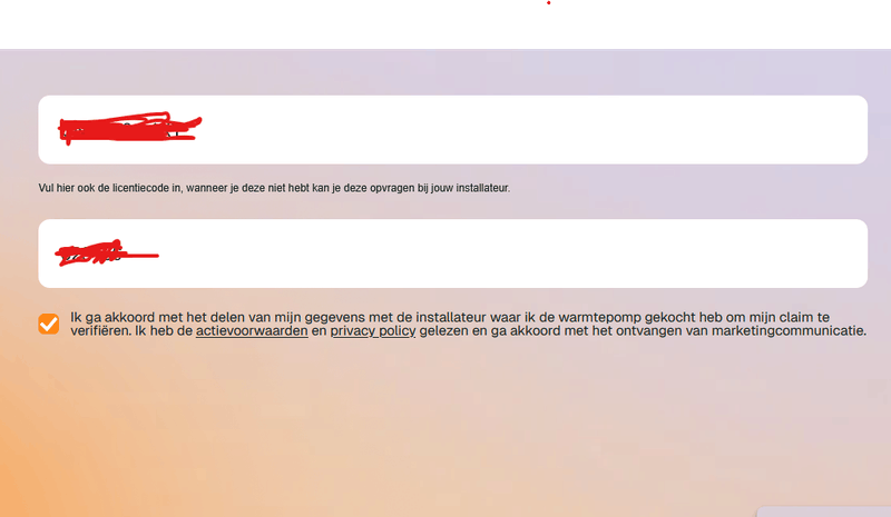

Sirojth schreef op vrijdag 21 november 2025 @ 14:05:
ik probeer mijn weheat intelligence te claimen maar het invulformulier werkt niet goed. Geen mogelijkheid om je code te versturen. Verandering van browser zonder effect.
Geen mogelijkheid om contact met jullie te leggen via de website of om te attenderen op dit soort dingen dus maar via deze weg.
@Weheat : na mijn eerdere melding was vrij snel een deel van het formulier gefixt maar werkt nog niet helaas. Na invoeren van de serial kun je wel versturen maar dan komt eerst nog de vraag licentiecode in te voeren. Dan verdwijnt de knop versturen en blijft het onmogelijk je claim te doen.
Zie screenshot. Alvast dank!
Volgens de instructies van de installateur zou alleen een serial nummer nodig zijn, maar dat werkt dus niet in het formulier en er wordt alsnog een licentiecode gevraagd, dus het klopt ook niet wat jullie communiceren naar de installateurs lijkt het.

Sirojth schreef op maandag 24 november 2025 @ 10:51:
Ze lezen hier niet echt mee. Je kunt beter op portal.weheat.com het oranje tabje "feedback" aan de zijkant van het scherm gebruiken denk ik.
Het is mogelijk met alleen je serienummer. Heb je wel de streepjes laten staan? Je moet namelijk (in mijn herinnering) invoeren met streepjes en al.
  • orillion
Pr088 schreef op maandag 24 november 2025 @ 11:01:
Nee, dat was een bug, tegenwoordig heb je een licentiecode nodig.
Heb met die koude dagen toch een dagje OT geprobeerd met als gevolg dat de doeltemp naar tegen de 40 graden schiet en de CV pendelend gaat meestoken. Ook draaide mijn Saprrow veel harder dan op stooklijn. Heb m dus weer teruggezet op stooklijn met 28 graden bij 9 graden en 45 bij minus 20. Loopt prima zo. In Huis dag en nacht ca 21,5 graden en op de slaapkamers ca 19. 180 Kw verbruikt afgelopen week met cop 4,4. Gasketel op die ene OT dag na is niet aangsprongen.

orillion schreef op maandag 24 november 2025 @ 11:05:
Ik kreeg de mail van mijn installateur die ze van weheat hebben gekregen. Daar staat in dat de klant voor geinstalleerde systemen alleen de serial# nodig heeft maar bij getekende offertes ook de licentiecode. Dus het zou met alleen serial# moeten werken, maar dat doet het dus niet :-(

Mijn ervaring van de afgelopen week, ook mijn eerste stookseizoen met de Sparrow.
Situatie:
- Vrijstaande woning, omgeving Venlo
- Ongeveer 130m2 woonoppervlakte
- Bouwjaar 1954
- Spouwmuurisolatie (25 jaar geleden gedaan), deels vloerisolatie (alleen in de aanbouw), dak in 2021 volledig vervangen en geïsoleerd
- Vooral radiatoren, klein deel vloerverwarming (in aangebouwde keuken)
- Sparrow in hybride opstelling (geen SWW)
- OpenTherm instelling via Honeywell T6
- 19,5 graad gewenste temperatuur
Resultaten afgelopen week:
Afbeeldingslocatie: https://tweakers.net/i/H4G3ZHMW_xVmWYKU-ESqd6gCGGE=/800x/filters:strip_exif()/f/image/2PbnajxQiNXcIZrck42MVDp3.png?f=fotoalbum_large
Afbeeldingslocatie: https://tweakers.net/i/K7jMgwRFzG7Nlc8Nfk9z8Fw2ny8=/x800/filters:strip_exif()/f/image/xwJcXFKYNsP3pl0NsLuHtaHf.png?f=fotoalbum_large
Wat ik positief vind:
- Comfort. 24/7 op 19,5 geeft echt wel een stuk meer comfort in huis gevoelsmatig
- Besparing t.o.v. gas. De CV-ketel is nog niet bijgesprongen. Ik heb twee vergelijkbare dagen voor en na warmtepomp met elkaar vergeleken en zie dan dat ik zo'n 40% in euro's bespaar op mijn stookkosten. Eigenlijk nog hoger want met gas stookten we op 19 graden
- Ik hoor de warmtepomp gewoon niet (en de buren ook niet). Daar ben ik heel blij mee want daar vreesde ik voor plaatsing wel enigszins voor
Waar ik nog vraagtekens bij heb:
- Ik vraag mij af of OpenTherm de meest efficiënte methode is om te stoken of dat ik toch Stooklijn moet proberen. De COP van afgelopen week was 4,1. Dat vind ik best netjes maar ik ben benieuwd of dit nog beter kan
- Ik tel 39 defrosts afgelopen week. Dat vind ik vrij behoorlijk. Ik ben benieuwd wat ik hier nog aan kan doen en ga daar nog meer over lezen.
Tot zo ver mijn ervaringen. Opmerkingen of tips zijn welkom :)

JeroenVerweij schreef op maandag 24 november 2025 @ 11:55:
Ik zou zeker de stooklijn eens proberen. De T6 (ik heb m zelf ook) vraagt een behoorlijk hoge aanvoertemperatuur - dan draait de WP op 86% zo te zien bij jou. Dan krijg je veel sneller defrosts voor de kiezen. En het verbruikt best wat energie.
Hier een paar defrosts afgelopen week met een BB (wel wat overbemeten lijkt t op). Ik draai met 26 graden aanvoertemperatuur op de vloerverwarming. Ook de radiatoren boven doen het daar heel aardig op. Op de stooklijn pruttelt hij de hele dag op 450 tot 600 watt steeds.

Satefan schreef op maandag 24 november 2025 @ 12:04:
Dankjewel! Ik had een flink verbruik van 165kwh afgelopen week en hij “pruttelt” op zo’n 1200 watt. Toch nog flink goedkoper tov gas dus, maar ik ben wel benieuwd of t nog beter kan.
Voor de stooklijn: ik heb dus al wat data om de stooklijn mee in te gaan stellen. Alleen is het volgende me nog niet helder.
De stooklijn vraagt om een watertemperatuur op te geven voor verschillende temperaturen. Waar komt die watertemperatuur mee overeen uit de grafiek uit de portal? Is dat met de “Gevraagde watertemperatuur”, “Watertemperatuur in”, “Watertemperatuur huis in” of “OpenTherm-ketel aanvoertemperatuur” uit de grafiek uit de portal van WeHeat?
Dan weet ik waar ik het op kan gaan baseren.
Dank!
