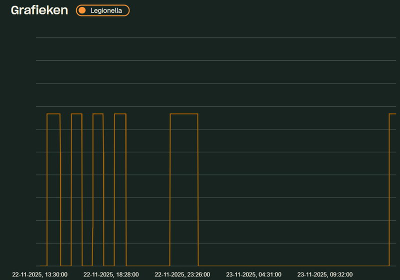

Gister kreeg mijn Sparrow het niet voor elkaar om de wekelijkse legionellarun af te krijgen. Heb hem toen maar geforceerd een dag later gezet. Je ziet in de grafiek steeds dat ie de legionellarun onderbreekt om te verwarmen en daarna weer de run start en dan weer verwarmen etc. Meer mensen die hier last van hadden?
Hij begint normaal gesproken op zaterdag om 13:00, maar om 22:00 had ie het boilervat nog niet warmer dan 50 garden gekregen (terwijl die normaal tot 63 gaat ofzo).

Exact zelfde met Flint. Laatste run rond middernacht was voldoende. Kennelijk mag de legionella run onderbroken worden. Maar dan koelt de boiler steeds af voor hij opnieuw start. Niet handig.

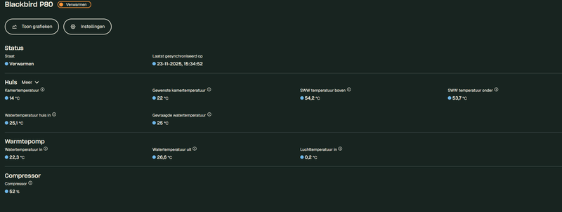

Hier Regio Westland : ( de laatste 24 uur)
Sparrow
Stooklijn 9 gradenpunt op 28 gr
T huis in 31,6
T Pomp In 27,8
T pomp uit 32,8
Doel T 31,2
COP 3,9 - 4,3
Kamertemperatuur 21,5
T buiten : -0,5 - 3,4
Vermogen in ca 1200- 1500 Watt continue
Gasketel : Niet aangesprongen
Defrosts in 24 uur 9x

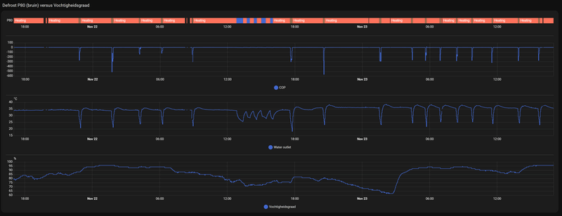

  • Harminator87
  • Registratie: Februari 2025
  • Laatst online: 09-10 08:57

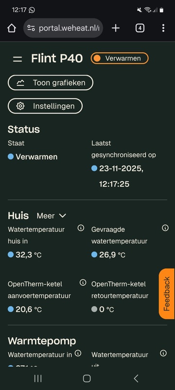

Ik heb een Flint die de laatste uren elk uur een defrost doet, dan 100% aangaat, waardoor de temperatuur in veel te hoog wordt, ook vergeleken met de gevraagde temperatuur. Beetje zonde van de stroom zo.
Wat kan ik doen?

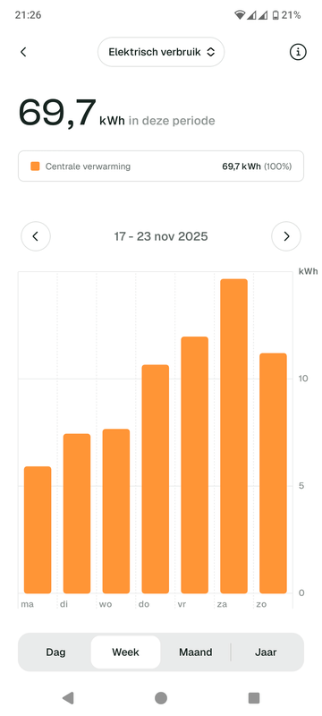

Tot nu toe 57kWh gebruik deze week. Levert 200 kWh aan warmte. Dit is inc. Sww met Legionella run (gisteren).

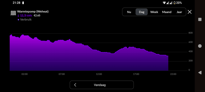

  • havoc764
  • Laatst online: 07:18
vandaag een cop van welgeteld 2.4 ik weet dat dit een natte koude dag is maar dit is wel erg triest.
Is niet alsof ik nu zoveel warmte per uur vraag hij levert op geen enkel moment meer dan 3 kw per uur dan dat is met compressor rond de 85%.
morgen toch maar eens de installateur bellen denk ik.

Harminator87 schreef op zondag 23 november 2025 @ 12:21:
Wat kan ik doen?
Ik heb de stiltestand aangepast. Dan schiet hij niet uit de bocht. Maar dan moet je ook niet verwachten dat hij in een paar uur een graad warmte extra levert.

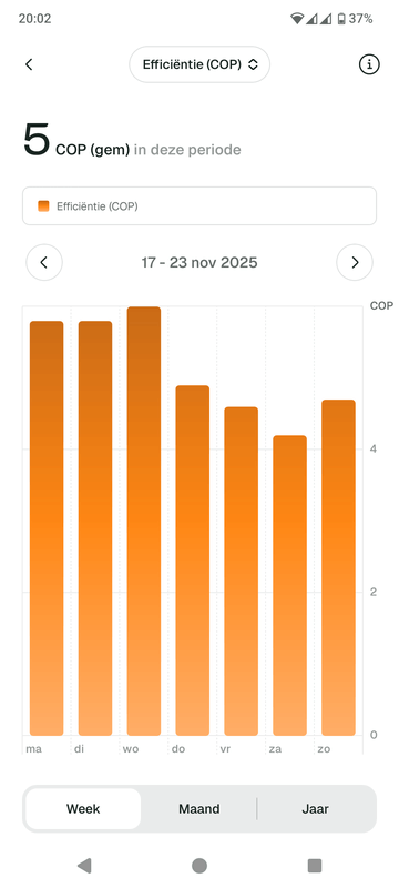

Hier afgelopen week:
vermogen 128kWh
warmte afgifte 537kWh
COP 4,2
Vrijstaande woning inhoud 600m3, Alleen radiatoren
Hybride BB P80 WP, Atag i36CZ, 14 x 330 WP zonnepanelen, Marstek Venus E 3.0 5,12kWh, HA tooling

Verbruik deze week met FE Sparrow P60:
Verbruik: 98.6 kWh
Geleverde warmte: 442 kWh
COP 4,5
Vrijstaande woning 1993, inhoud 650m3, alleen vv begane grond en badkamer
Stooklijn (nu al helemaal klaar met de TR6)

havoc764 schreef op zondag 23 november 2025 @ 12:36:
Kan ook aan je metingen liggen van je unit. Heb hetzelfde probleem hier met een Vaillant terwijl het stroomverbruik precies na 1 jaar gebruik in lijn ligt met het historisch gasverbruik. Als je het precies wil weten zal je een Kamstrupp moeten installeren. 85% belasting is volgens mij dan wel erg hoog. Mijn Vaillant zit ongeveer op 65%. Nog ruimte zat mocht het echt koud worden. NB: lees hier mee omdat ik het interessant vindt wat andere merken doen.

Mg4gebruiker
Gister de legionella run van zondag naar zaterdag 1400 uur gezet. Hij is gestart maar had er wel 5 runs voor nodig tot in de nacht van zaterdag op zondag. Daarna niks meer verandert aan de instellingen.
Wat zie ik nu? Hij staat gewoon weer op zondag 1400 uur. En hij draai ook nog.... Dat zijn dus 3 legionella runs in 8 dagen!
Tip: Controleer of een gewijzigde datum vast blijft staan.

  • MartinPTweak
Defrosts afgezet tegen vochtigheidsgraad (Amstelveen).
Korte periode blauw op OT gedraaid, pendelde onnodig, weer terug op stooklijn.
Afbeeldingslocatie: https://tweakers.net/i/fkO1SHN5dbRP8sIYYUauTk3ttOg=/800x/filters:strip_exif()/f/image/b1ifRsMk0OYg08hop5Qwa55f.png?f=fotoalbum_large
Hebben andere mensen ook deze data, leuk om te vergelijken. Hier Full Electric, alleen radiatoren.

Geen defrosts hier met de BB80 de afgelopen 24 uur. De BB draait op 550 watt (stooklijn - gevraagde watertemp is 25.4) met een COP tussen de 3 en 4 (vanmiddag 4, nu richting de 3). Verbruik voor warmte tot nu toe vandaag is 7 kwh. Binnen blijft het warm. Eigenlijk te warm. Ruim 23 graden. Ik heb de tussendeur naar boven open staan. Als ik de stooklijn nog lager zet dan slaat ie uit.
De sensor voor temperatuur warmtesysteem in zit hier op de leiding zo ver mogelijk van waar deze door het dak komt. Maar in dezeflde ruimte staat het 300L watervat. Ik ga nog eens even goed kijken naar hoe de sensor vast zit op de leiding. Zou dit hier iets mee te maken kunnen hebben?
Ik zou op the openTherm kunnen draaien, maar de T6R werkt dan niet zoals ik het wil. Ik zou op iets van een halve graag willen kunnen schakelen, maar dat lukt niet. Lijkt erop dat de hysterese iets van 1.5 graden is - denk ik.

Overgedimensioneerd?

Is dat niet heel erg laag voor vloerverwarming/water van 25c? Ik heb hier alleen radiatoren en met een watertemperatuur van 33-35c en buiten temperatuur van 1c-4c een COP van 3.8-4.2. Theoretisch zouden we volgens WeHeat zelfs 4.7 moeten halen met A2/W35....

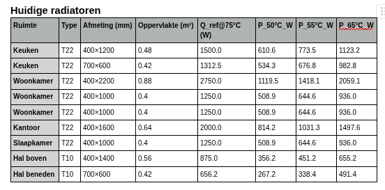

AlphaBlack_NL schreef op zondag 23 november 2025 @ 18:35:
Netjes! Mooi om te horen dat dat nog allemaal lukt in een vrijstaand huis uit 1950 d:)b Puur uit interesse wat voor radiatoren heb jij hangen?
Afbeeldingslocatie: https://tweakers.net/i/eHkvU7EVVZ95wrSOWf75vE3Jiy0=/fit-in/4000x4000/filters:no_upscale():strip_exif()/f/image/NcxswGA454YRQzV3irUnAvBd.png?f=user_large
Copy-paste uit m'n warmtepomp-vooronderzoek-document. De wattages zijn schattingen, want ik kon geen specs vinden van dit exacte merk (ik kon niet eens het merk vinden om eerlijk te zijn).
Het probleem was de radiator van de hal boven (wat een soort kleine tussenverdieping is).
[ Voor 5% gewijzigd door Cybje op 23-11-2025 18:40 ]

Cybje schreef op zondag 23 november 2025 @ 18:39:
Zo! dat is wel een joekel van een afgifte systeem. Dat verklaart wel waarom je het nog wel red met 45c aanvoer. Had je met zoveel radiatoren wel een buffer nodig? Ik kan me niet voorstellen dat de watertemperatuur echt veel inzakt met een defrost.

AlphaBlack_NL schreef op zondag 23 november 2025 @ 18:42:
Die buffer is vooral voor de lente/herfst. Als het bijv. 14 graden Celsius is moeten we net een beetje verwarmen, maar staan er soms maar 1 of 2 radiatoren open (dat zie je vaak als we aan het koken zijn in de keuken en er verder bijna geen warmtevraag is). In de praktijk komt die situatie heel vaak voor, kwam ik achter. Onze CV ging dus vaak ook ver over de gevraagde aanvoertemperatuur heen. Die stond op 50 graden Celsius, maar ik heb 'm soms echt op 80 gezien als hij z'n warmte niet kwijt kon.
De isolatie is ook wel echt matig. Als ik nu de verwarming uit zet in de keuken, is het een uur later al 2 graden Celsius afgekoeld. Maar dit zijn ook wel slechte omstandigheden, met +2 graden Celsius buiten en windkracht 5 recht op de keuken.
Spouwmuurisolatie was oud en is bijgewerkt 1 jaar geleden. Verder is isoleren gewoon te duur in dit huis, dat verdient zich nooit terug. De voornaamste reden dat we niet failliet gingen aan aardgas, is de zoneverwarming. Die is nu wat slimmer ingesteld, d.m.v. minder nachtverlaging. Of in geval van kantoor, waar we soms 5 dagen niet komen, gewoon rustig in de nacht de temperatuur telkens met 0,5 graden Celsius omhoog schroeven, als voorbereiding op een thuiskantoorwerkdag.
Zo, deze reactie is weer een lang verhaal geworden :D

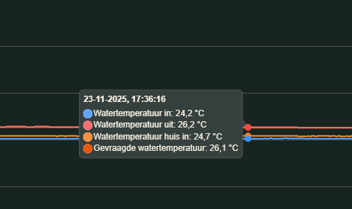

Even een vraag van de leek, wat gaat hier wel/niet goed, of begrijp ik het niet goed;
Deze grafiek loopt al hele dag zo; is het verschil tussen huis in en waterpomp in datgene wat er wordt afgegeven, en is dit met 11 groepen a ieder circa 80m1 wenselijk?
Afbeeldingslocatie: https://tweakers.net/i/JT0vUJ6HzTpGPAlHgLz0f5-ZOew=/fit-in/4000x4000/filters:no_upscale():strip_exif()/f/image/vXFdwVrlyFm4Ws5z5ze1s4NP.png?f=user_large

Zie hier veel klachten over de COP maar ik vindt eindelijk best prima gemiddeld afgelopen week COP van 5 en dan de slechtste dag was 4,2
Laatste 24 uur geen defrost meer. En loopt mooi rustig niet slecht voor een huis uit 1968 met wat na isolatie. Wordt op stooklijn gestuurd en heb een buffer van 50L. Maximaal temperatuur van water is rond de 30 graden geweest.

Cherdium schreef op zondag 23 november 2025 @ 20:07:
Zeker geen SWW? Met dit weer water 35 graden maken voor verwarming is iets anders dan 55 graden SWW :P

_Hansel_ schreef op zondag 23 november 2025 @ 18:58:
Je afgifte vanuit de Sparrow(de 'delta t') : Water uit - Water in
Je warmteverlies van Sparrow tot huis is: Water Uit - Huis in
Niks geks te zien een Delta T van 2 graden is een behoorlijk vermogen met 1000 l/u, en je warmte verlies is niets schokkends, die meting is gewoon met een korrel zout te nemen.
[ Voor 11% gewijzigd door AlphaBlack_NL op 23-11-2025 20:47 ]

orillion schreef op zondag 23 november 2025 @ 20:20:
Nee de Sparrow is stand alone. SWW wordt gemaakt door een warmtepomp boiler en die loopt rustig op naar de 55 graden. Zoals ik hier lees ben ik blij dat ik de installaties toen gesplitst heb. Zie hier wel vaak problemen voorbij komen die rondom SWW zitten
Binnen temperatuur is 20,5 en houd hij hem mooi strak op.
Mooi om te lezen dat je tevreden bent.
Maar je verbruiks grafiek liegt er niet om
Vond het vandaag niet opschieten met al die defrosts.
Onze hut was pas op temperatuur toen het al weer donker werd.
Wel vrijstaand en een forse windbelasting hier.
Afbeeldingslocatie: https://tweakers.net/i/NR14tQKppfWDbT5Hvo0-X6d5eP8=/800x/filters:strip_icc():strip_exif()/f/image/PRAGuc5y88JEDlMdzuGSvtdW.jpg?f=fotoalbum_large

Jan2023 schreef op zondag 23 november 2025 @ 21:18:
Dat was geen verbruik maar geleverde warmte onderstaand is verbruik en dat zijn best wel acceptable getallen zeker als ik het terug reken was ik anders aan gas was kwijt geweest

  • _Hansel_
  • Registratie: Augustus 2024
  • Laatst online: 22-11 21:47
AlphaBlack_NL schreef op zondag 23 november 2025 @ 20:44:
Ik lees ook dat een hogere Delta T dan 2 graden meer wenselijk zou zijn, en ik zou het graag ook wat warmer hebben; simpele oplossing is het debiet middels flowmeters verlagen?
